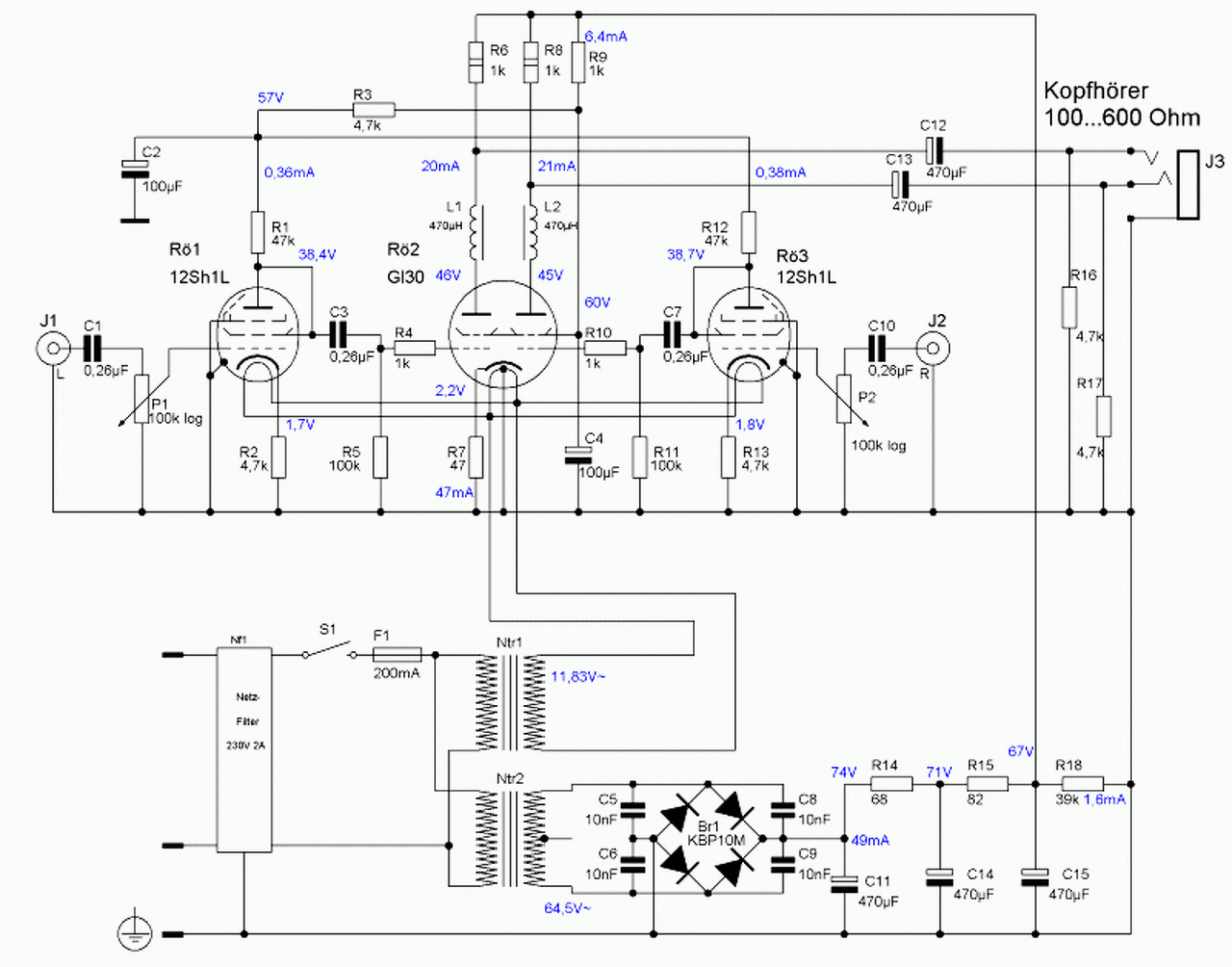

(#) szebee válasza CIROKL hozzászólására (») Nov 30, 2014
Rendben, mi az amit másként kellene csinálnom?
Miért rosszabb? Rövidebbek a GND-k ahogy javasoltad. Megszüntettem egy fél hurkot is úgy mond.
Ez hogy tetszik?

(#) szebee válasza CIROKL hozzászólására (») Nov 29, 2014
És mi az amire még figyelnem kell a GND hosszán kívül? Nem mehet át kondi alatt, csövek lábai mellett? Szerinted hogy kellene?
(#) szebee válasza szebee hozzászólására (») Nov 29, 2014
Aha, tehát a szimmetria hiánya miatt van benne búgás!
Mi az ami nem jó?
így van a rajz szerint van.
Az előcső 2-es 7-es lába felvan cserélve a terven de a panelon javítva van, majd ha megy rendesen akkor kijavítom és csinálok új panelt.
(#) szebee hozzászólása Nov 29, 2014
Megint a segítségetek kellene. Megcsináltam ezt a fejhallgató erősítőt és az a gondom vele hogy iszonyatosan búg! Mi okozhatja? Szolni szól elég szépen, mondjuk lehetne erőteljesebb (hangosabb), és ahogy adom a hangerőt úgy növekszik a búgás is.
Előre is köszönöm!
