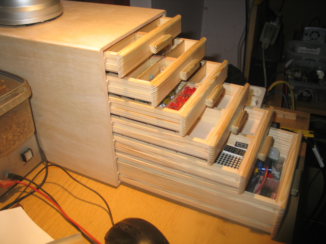

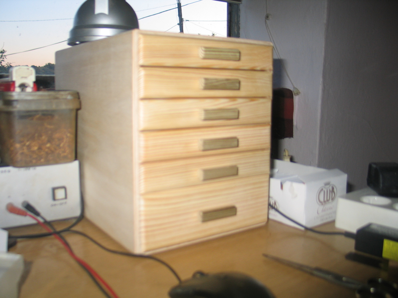

(#) Kari55 hozzászólása Okt 12, 2017 / 4
Had dicsekedjek egy kicsit
Tegnap új lakó került az elektromos műhelyembe, - köszönet Alkotó társunknak - egy nagyon jó és praktikus alkatrésztároló szekrényke személyében. Már ideje volt a cserének, mert a réginek a fiókjait a nap megette, és amúgy is kevés volt benne a hely.
Most még sok az üres rekesz, csak az ellenállásokat sikerült áttelepítenem a régiből, de lassan megtelik lehet, hogy még egy kelleni fog a sok egyéb alkatrészekkel: tranzisztor, kondenzátorok több fajta, Ledek, kijelzők, IC, AVR, PIC, stb. stb...
Alkotó nagyon szép precíz munkát végzett, tudom ajánlani mindenkinek.

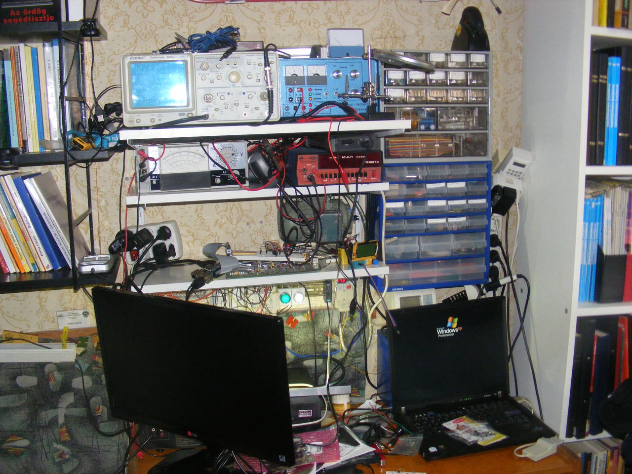

(#) gernerakos hozzászólása Okt 27, 2017 / 1
Hogy ne csak mindig akkor mutassam az asztalomat, amikor rend van rajta.
(#) Gafly válasza gernerakos hozzászólására (») Okt 27, 2017 /
„Hogy ne csak mindig akkor mutassam az asztalomat, amikor rend van rajta.”
Ha, ha.
Ha én, az enyémet megmutatnám, akkor örökre ki lennék innen tiltva .
Mellesleg az az asztal megvan, lányom használja.
Az a bal oldali fiókos is megvan, azt meg én.
Olyan voltmérőm az nincsen, de gondolom nem eladó.
Sok örömed legyen benne, meg egy konnektor izzólámpával sorbakötve.
A hozzászólás módosítva: Okt 27, 2017
(#) gernerakos válasza Gafly hozzászólására (») Okt 27, 2017 /
Nem, az a voltmérő nem eladó, féltve őrzött darab a kicsike. Sehol nem láttam ilyesmit eladót, még csak formában hasonlót se, szerintem ezeket kifejezetten a vasút számára gyártotta a Ganz.

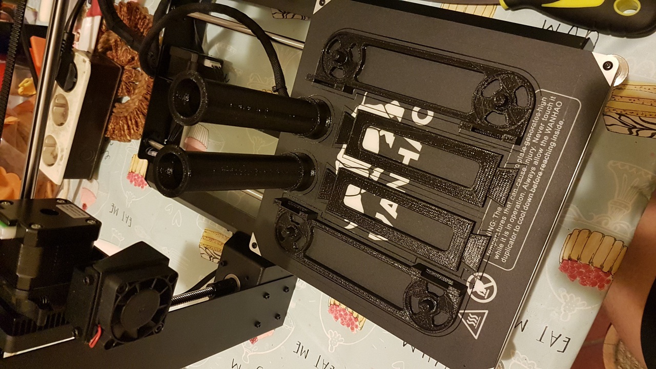

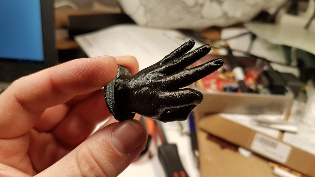

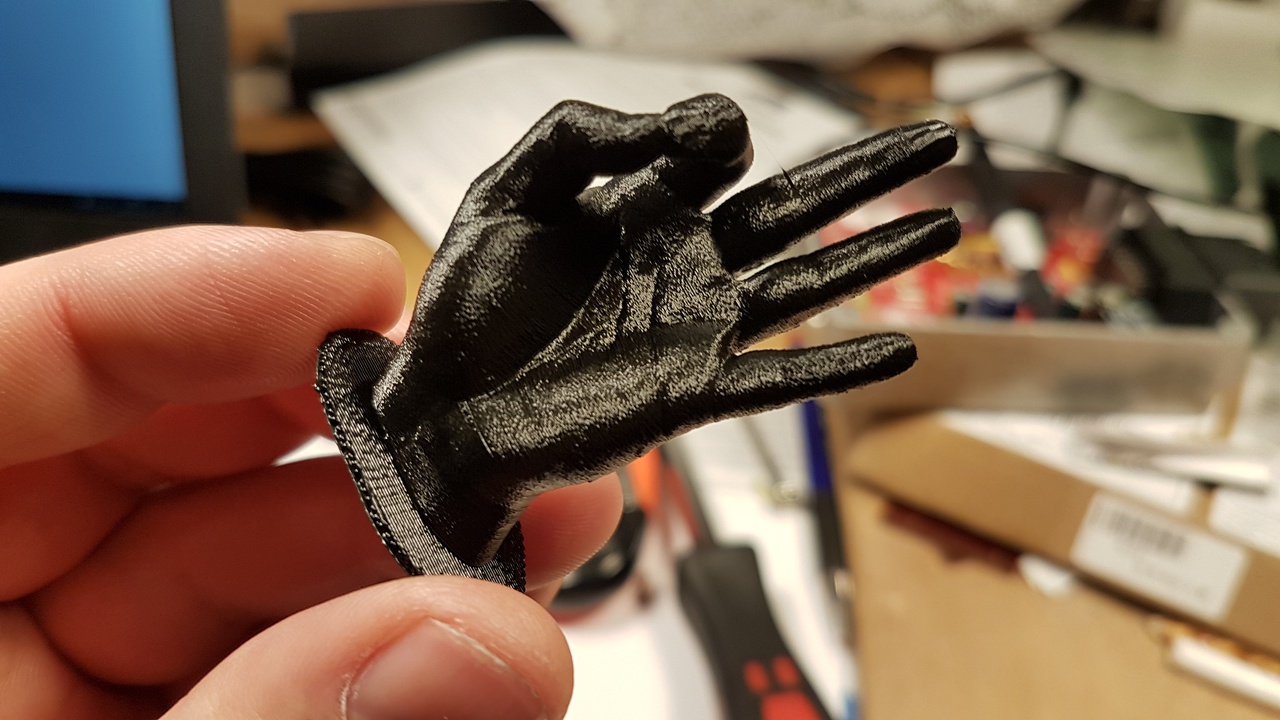

(#) Attila86 hozzászólása Feb 3, 2018 / 2
Egy barátom megkért hogy vegyek neki az Ebay-ről egy 3D nyomtatót mert neki nincs PayPal-ja. Soha nem gondolkodtam rajta hogy nekem 3D nyomtatóra lenne szükségem, de 40000Ft-ot mondom simán megér, rendeltem hát kettőt. Meg is jött, működött is de hát azért nem az igazi, ezt még én is észre vettem pedig a mechanikához nagyon nem értek. Csak amikor a függőleges tengelyeket kézzel forgatva fémporos maradt a kezem akkor tudatosult bennem hogy ez csupán egy játék.
Viszont arra kiváló volt hogy felb****a az agyamat hogy márpedig nekem mostantól 3D nyomtató kell és kész! Úgyhogy vettem is mindjárt egy normálisat. Ezt: Bővebben: Link
Egyedi műszerdobozok, mindenféle műanyag kis dolog... például energialáncot, forrasztóón-tartót, apum drónjához kamera tartót meg hasonlóakat nyomtattam eddig. Egészen másképp jár azóta az agyam ha valami kis mechanikai dologra van szükségem... Nem vasból meg alumíniumból fűrészelgetünk, fúrogatunk és hasonlók. Csak megtervezem 3D-ben és már megy is a nyomtatóra.
(#) Alkotó válasza Attila86 hozzászólására (») Feb 3, 2018 / 1
Egyáltalán nem ismerem a technológiát, így ha maflaságot kérdezek, akkor legyél elnéző.
Gondolom ebbe van egy "valamilyen" anyag, amiből a formaképzés történik, és ezt időnként pótolni kell. Ehhez kapcsolódóan csak egyfajta "műanyag" használható a célra? Jobbat szebbet keményebbet lehet vásárolni?
Láttam már ilyen nyomatokat, amik tapintásra és szemrevételezve nem voltak kifinomultak. A felületük sem tökéletes, és a merevségük is bizonytalan. Konkértan egy fogaskereket készítettek egy távirányítós autóba, de az élettartama nagyon rövid volt.
Talán csak kezelési/beállítási hiba, de már magam is készítettem ilyen módszerrel egy speciális többvállas tájoló gyűrűt, és a méret nem lett jó. Tizedekkel kisebb lett mint azt én kértem. A zsugorodás normális? A mértéke tervezhető?
(#) Medve válasza Alkotó hozzászólására (») Feb 3, 2018 /
Szia, igen a zsugorodás a műanyagoknál egy szokásos jelenség, a fröccsöntés esetében egy százalék körüli érték. Itt előnyös, mert könnyen kiesik a formaüregből. A tervezéskor egy CAD rendszerrel könnyedén torzíthatóak a méretek a várható zsugorodási értékkel. Célszerű olyan munkadarabot tervezni, ahol a falvastagságok azonosak, így a zsugorodás mindenhol állandó lesz. Ha ez nem biztosítható, ott bizony lesz egy kicsi beszívódás, meg lehet figyelni ezt például a bordák becsatlakozásainál. Szerintem jól látod ezen technológia korlátait, a szerszám kinyom egy "négercsókot" ami akkora, amekkora akar lenni, hiába az adagolás, ez erős méretpontatlanságot, és rossz felületet okoz. De van ahová ez elég, így is nagyon népszerű eszköz.
A hozzászólás módosítva: Feb 3, 2018
(#) Ge Lee válasza Medve hozzászólására (») Feb 3, 2018 / 1
Én csak azt nem tudom elképzelni, hogy mi a lótúrót tud az ember magának ezzel csinálni az árával összemérhető értékben? Megettem már a kenyerem javát, de egész életemben nem költöttem ennyit dobozokra vagy egyéb műanyag dolgokra. Persze ha van rá megrendelés is az már más. Viszont egy arra alkalmas fúvókával és festékkel egész jó nyákrajzoló eszközt lehetne belőle csinálni, de ahhoz meg drága.
(#) elektroncso válasza Alkotó hozzászólására (») Feb 3, 2018 /
Többféle műanyagot lehet használni (tip.: PLA, ABS) elég komoly színválaszték is van belőle: a sulis gépünkhöz pl. ezek mennek.
A felületi minőség nagyon függ a "fúvóka" átmérőtől és a nyomtatási sebességtől. Hogy megéri-e? Ez a hobbinál nem lehet kérdés.
