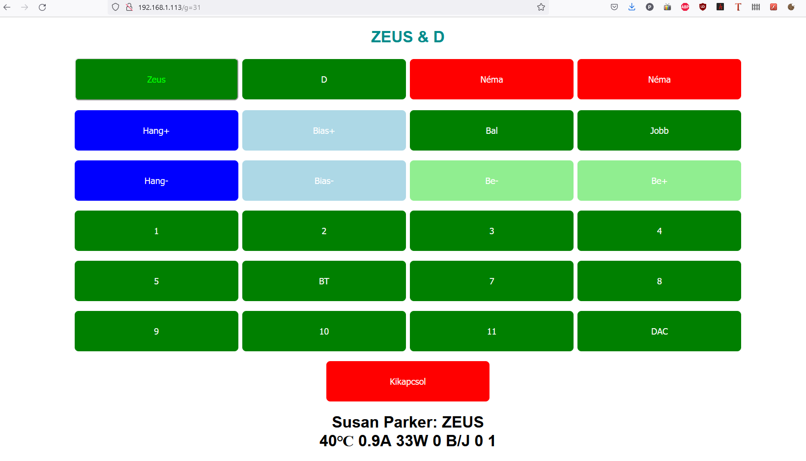

Nálam infra távirányítóval is működik ill. ESP32-vel már weblapról is kapcsolható akár okostelóról... még a munkapont is szabályozható így ill. látom az áramfelvételt és a hűtőborda hőfokát is.

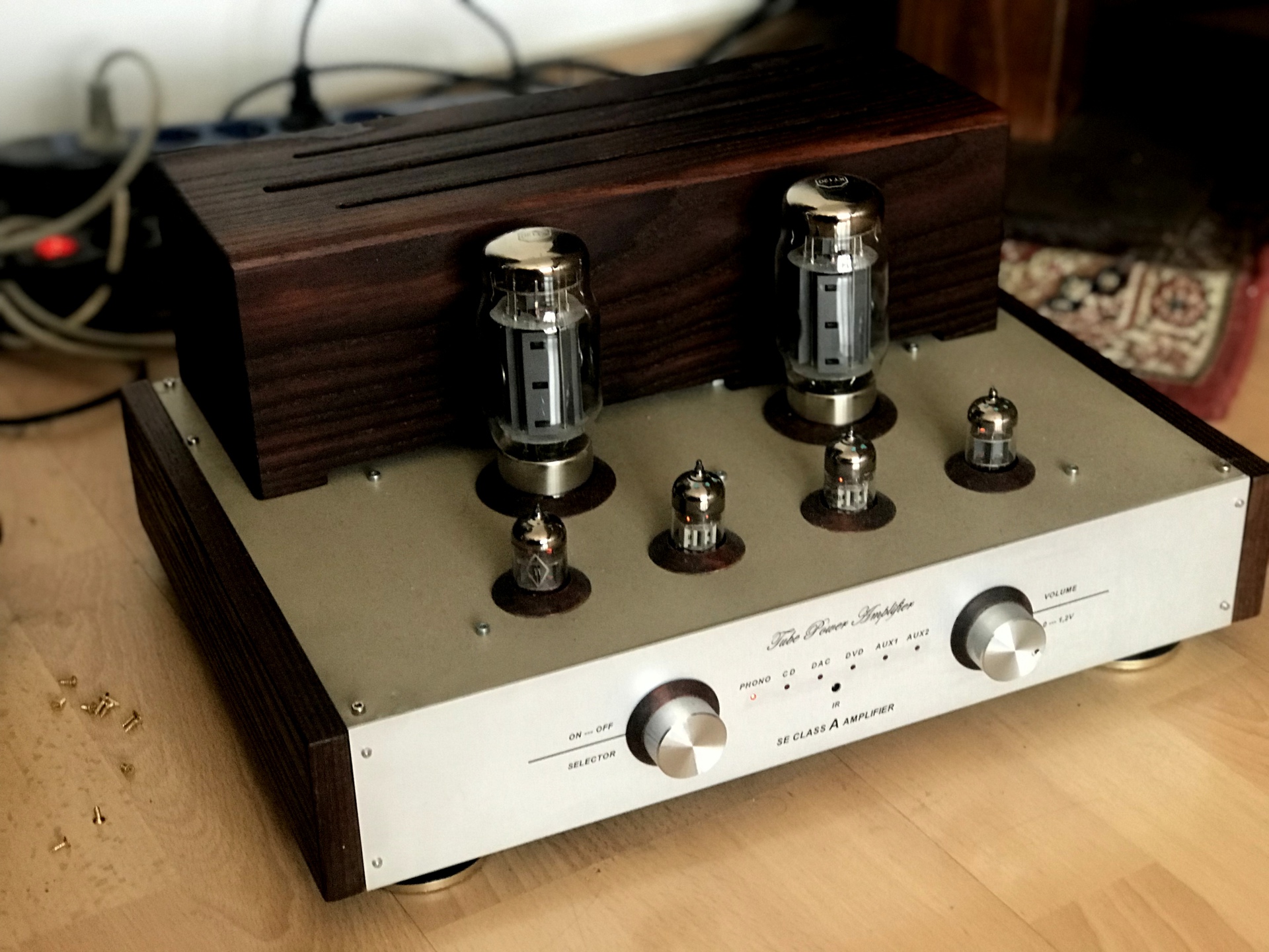

Ide válaszolok nem az előerősítősbe mert ott off. Ezeket itt vettem az apróban 1500Ft-os darabáron, kartonszám árulták. És ha színezős csöves kell akkor ha meghallgatsz egy ilyet akkor majdnem biztos hogy elfelejted örökre a fetes zca-t de még a gu50se-t is, mert az pentóda, nem színez úgy mint a trióda.
Van egy figura pest mellett aki nagyon sokat épített ebből, még külföldre is postázott, vették vitték mint a cukrot. És mivel táptrafó a félvezetőshöz is kell, meg táp is, meg egyebek, ezért kb. csak a kimenők árával lesz ez drágább. De kimenőnek valót is árultak itt az apróban 1-2 éve szinte jelképes összegért, de én vettem attól jobbat meg újat a németektől, mert nekem a szedettvedett rozsdás meg lakkba mártott ezért csak flex-szel szétszedhető kimenőkből történő gányolás valahogy nem az én világom.

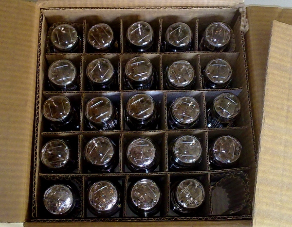

(#) Mócsing válasza Ge Lee hozzászólására (») Nov 19, 2022 /
És milyen csövek ezek ?Ez volt a kérdés .
Ha Te építetted az erősítőt gratulálok,szép munka .

(#) CHZ válasza Mócsing hozzászólására (») Nov 19, 2022 /
6H13C kettős trióda, 6AS7 orosz változata. Tápegységek áteresztő csöve.

Ez csak egy ráültetett plusz réteg: ha az erősítő valamely tulajdonsága/paramétere kiszervezhető vezérelhetőre/mérhetőre (relé, optocsatoló, áramszenzor, hőellenállás stb... ), akkor utána már infrával vagy web-en keresztül is vezérelhető lesz.
A BIAS vezérlési ötlethez is innen kaptam segítséget (fentebb fent van a rajz), elsőre 4 féle értéket gondoltam, de a fránya analógia itt is működik, így a végén 16 féle értéket tudok beállítani a 4 optóval. A feszültség mérést nem tudom még megoldani földfüggetlenül, mert nem szívesen keverem bele a digitális részt az analógba, de majd csak találok erre is valami frappáns megoldást...

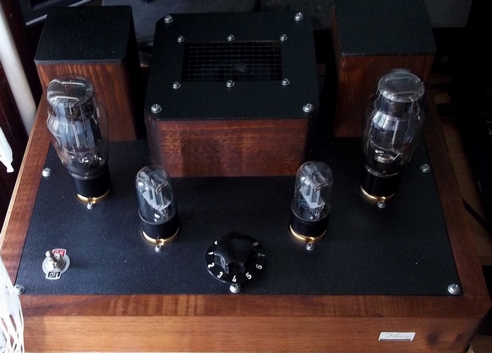

Csöves A osztályú végfokot én is építettem, egyik távvezérlési lehetőséggel is kiegészítve.
(#) Mócsing válasza CHZ hozzászólására (») Nov 20, 2022 /
A KT-k triódának vannak kötve ,alkatrészek ,csatoló kondenzátorok ,trafók stb ?
