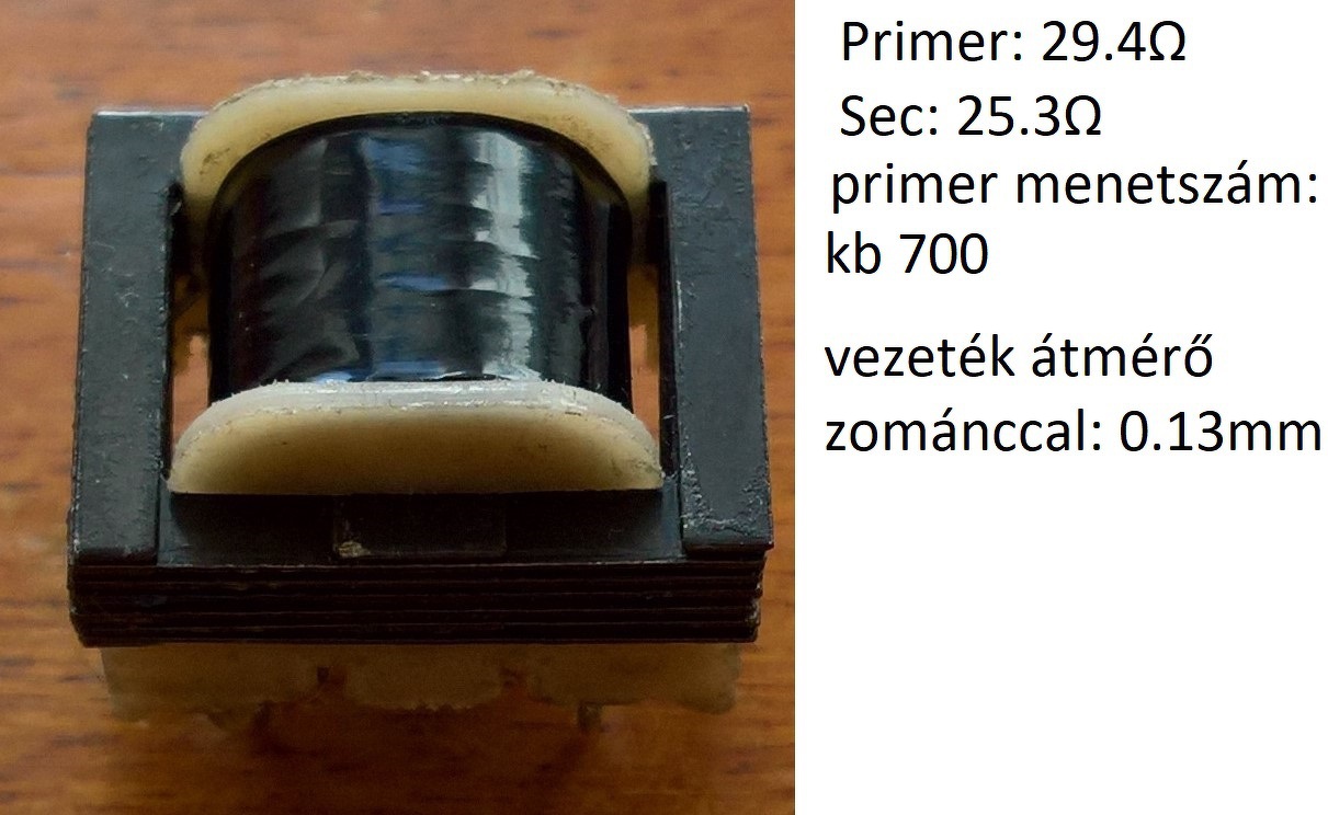

Megvan a baj, leégett a kis trafó primer tekercse, amin nem csodálkozom mert az EI magból csak az E lemezek voltak behelyezve így jó nagy áram folyhatott rajta, tekerhetem újra. Ilyen komplett készüléket így elrontani (direkt) nem tudom mi értelme van.
(#) zaza99 válasza GPeti1977 hozzászólására (») Nov 4, 2019 /
Az enyémbe is csak E lemezek vannak. /Dobd el vegyél másikat, német felfogás./
Azért mérj rá a sekunder tekercsre nehogy más legyen az ellenállása mint amit feltettem. Fényképet rakhatnál fel az elektronikáról.

Itt a mágneskör sem volt zárva teljesen, a felfogatás a trafó beforrasztott lábai.
(#) erbe válasza GPeti1977 hozzászólására (») Nov 4, 2019 /
Honnan tudod, mekkora frekvenciával működött a trafó? Milyen a meghajtása? Lehet, hogy a nem zárt E mag adja a szükséges légrést.
(#) zaza99 válasza erbe hozzászólására (») Nov 4, 2019 /
Kimértem.
A hozzászólás módosítva: Nov 4, 2019
(#) erbe válasza zaza99 hozzászólására (») Nov 4, 2019 /
1 kHz-en akár elég is lehet az E magos ide-oda lemezelés, ha annak megfelelően méretezték a tekercseket.
Nálam is két elekronika közül az egyikben a primer tekercs volt szakadt. Úgy látszik az igbt-k melett még ez a gyenge pontja.

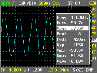

De ahogy a fordulat változik, természetesen az amplitúdó is; újratekertem a trafót, 2 x 500 menet fért rá 0,12 huzalból, meghagytam a lemezelést ahogy volt, teljesítmény átvitelt nem néztem de 24V nál 200Hz alatt telítődik a vas úgyhogy jó lesz, ha lesz alkalmam próbálom is ki.
(#) zaza99 válasza GPeti1977 hozzászólására (») Nov 5, 2019 /
A telítődés hogyan nézed?
(#) GPeti1977 válasza zaza99 hozzászólására (») Nov 5, 2019 /
A szinuszjel torzult a szekunderen meg csökkent az amplitúdó, de mintha látszódott volna hogy két lépcsőben telítődik, de ez már nagyon elméleti fejtegetés, nem tudom ilyen trafóval lehetne-e inkább helyettesíteni:
