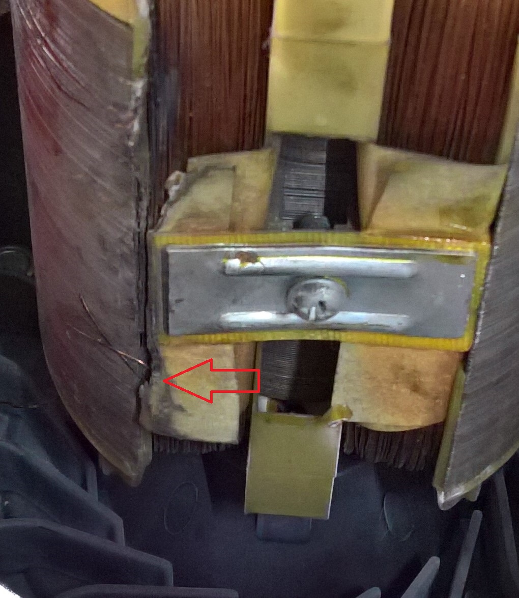

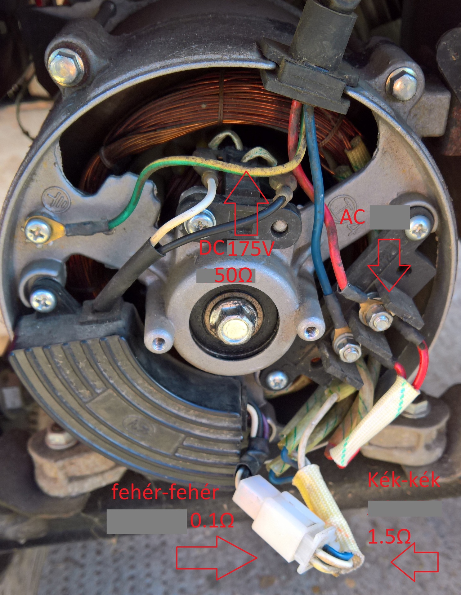

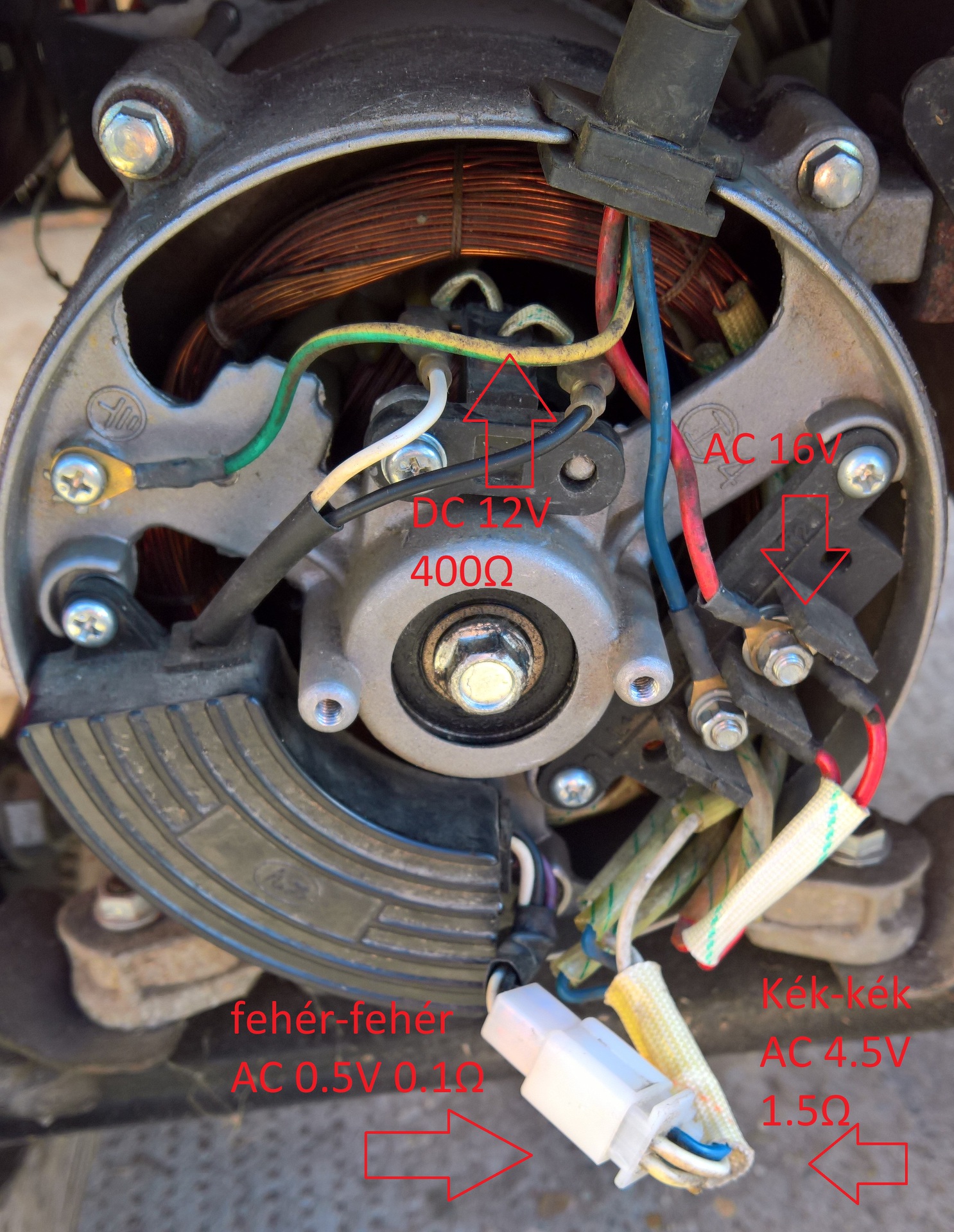

				Sziasztok! Matrix PG3000 aggregátorral van olyan gondom, hogy csak 16V-ot termel. Szénkefék jók, kontakt jó, forgórész ellenállása 400Ω. Keféken DC 12V mérhető. Mi lehet a gondja? Oszcilloszkópom van szükség esetére.
				Megvan a hiba oka, forgórész tekercs szakadás.
				A kép alapján a szakadás előtt volt ott zárlat is. A szakadás már csak következmény. Újratekerés után nem árt kiegyensúlyozni, ha nem akarod hogy szétessen .
				Hogyan tudom házilag megoldani az egyensúlyozást?
				Házilag eléggé körülményes, mert a radiális kiegyensúlyozatlanság még csak-csak megoldható, de ami tengelyirányhoz közelít az nem. Erre találták ki a kiegyensúlyozó gépet.

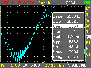

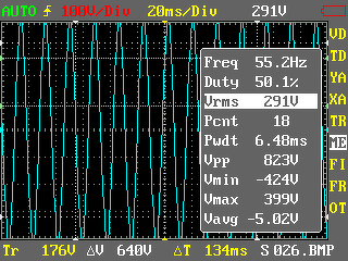

				Sikerült összerakni, működik is csak 300V-ot termel még 300W-os fogyasztóval is. Nem sok az? A fesszabályzó alján látok egy potit azzal lehet állítani a kimeneti feszt? A hozzászólás módosítva: Dec 31, 2019
				Csokkeneni kell a gerjesztest. Ha a fogyaszto birja inkabb elony a 300V.

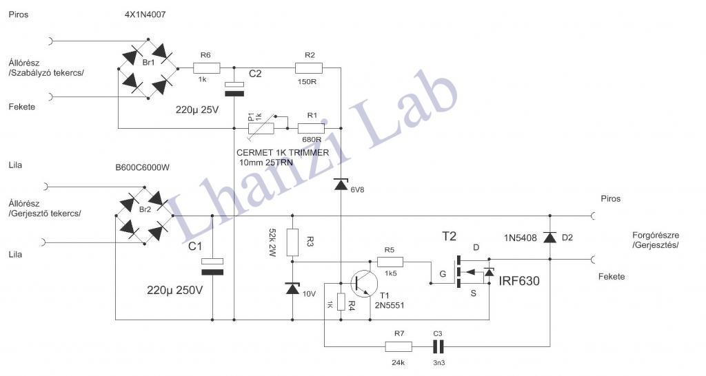

				Megtaláltam az lhanzis kapcsolást / nyugodjék békében/, nekem is ugyanolyanom van. Szét is szedtem rendelek bele másik félvezetőket és remélhetőleg jó lesz. Fet lett zárlatos azért ment maxon. itt minden megtalálható a javításról és tesztelésről, nagyon nagy segítség, köszönet érte. Sajnos már többet nem tud segíteni. A hozzászólás módosítva: Jan 1, 2020

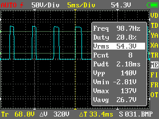

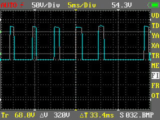

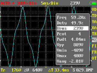

				Sziasztok! Összeraktam a szabályzót, de valami nem jó. A kimeneti feszt lehet szabályozni csak elég fűrészfogas a jel ez még nemi s lenne gond csak 1000w terhelésnél elkezd szakaszosan kapkodni a motor. Túl gyorsas szabályoz az elektronika és a motor nem tudja követni. A gyári elektronika is pont olyan volt mint az lhanzié. Mi lehet a gindja?
				Szia! Olvasd el ezt a régebbi hozzászólást, lehet, hogy csak azt a kérdéses kondenzátort kell nagyobb feszültségűre cserélni a szabályzótekercs egyenirányítója után.
				Kicseréltem a kondit, de úgy sem jó. Rátettem a szkópot és 9V-ot mutat nyíl egyenesen a 25v-ot meg se közelíti.
				Ha a motor kapkodva jár az nem a gerjesztésszabályzó hanem a motorfordulat-szabályzó mechanika vagy a karburátor hibája. Valaki korábban írta hogy a 300V előny. Ezt ne vedd komolyan, a generátor kimenő feszültségét állítsd 235 V-ra üresjárásban. De a fordulattartó mechanikát be kell állítani.Ez eléggé nehézkes művelet, mivel csak hibátlan,tökéletesen beállított karburátor mellett lehetséges. Ha a motor már kopott akkor nem nem fog menni a fordulatstabilizálás mert a kopás miatt a fordulat jobban esik mint amire a fordulattartó mechanika reagálni képes. Ezért (is)rángathat a motor.A 9V azért nyíl egyenes mert kevés a forgórésznek a 9V,és a szabályzó nem szabályoz. Amikor négyszögjel-szerű jelalakot láttál, az volt a jó, mert a kimeneti feszültség beállított értékénél a szabályzó kikapcsolja a gerjesztést, amikor esik a feszültség akkor visszakapcsolja. Így működnek a gerjesztésszabályzók. A tied is így működött-amíg jó volt.				 A hozzászólás módosítva: Jan 11, 2020

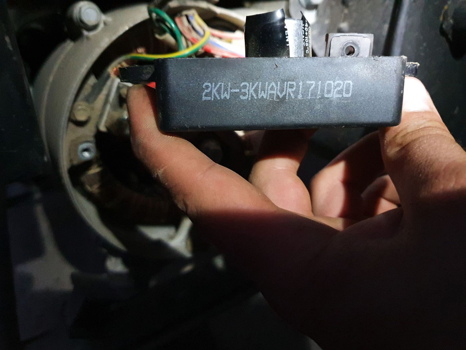

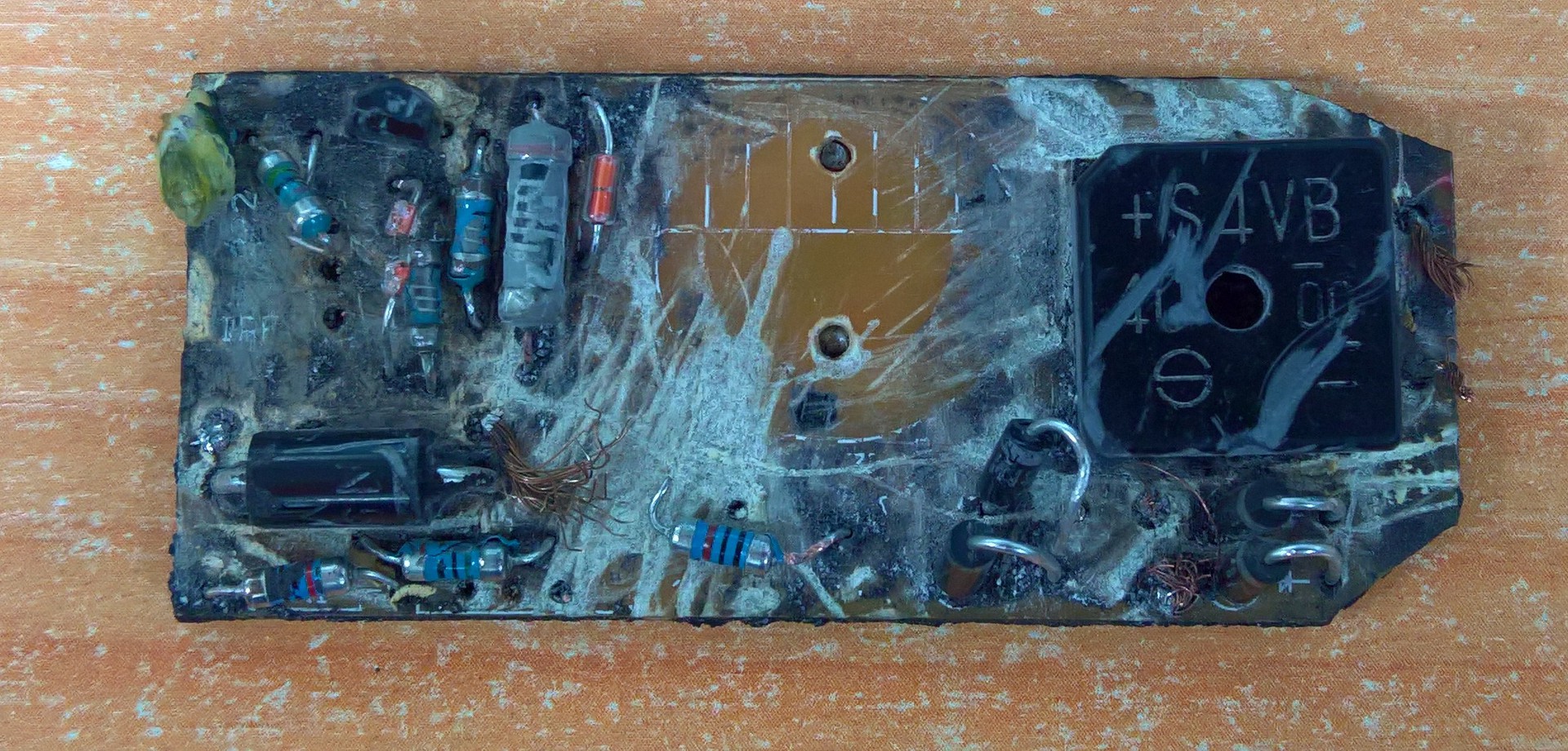

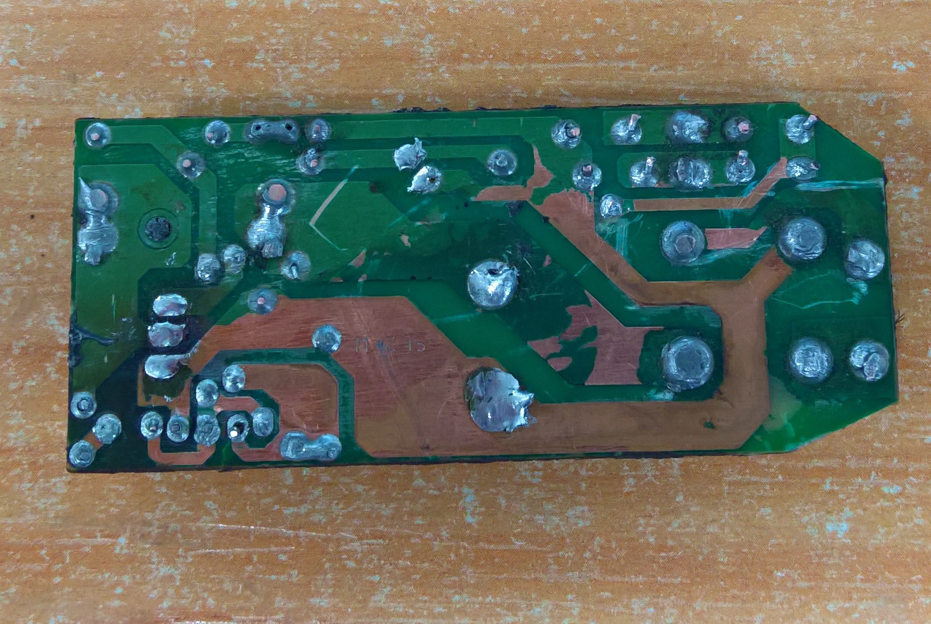

				Sziasztok. Van egy 3 fázisú aggregátorom aminek a feszültség szabályzója tönkrement. Tudtok ajánlani nekem egy kapcsolást amivel kiválthatom a képen látható szabályzót? Arra gondoltam hogy építenék egyet, mert amiket láttam nem hiszem hogy megbízhatóak ez meg legalább javítható lenne ha gebasz lenne vele. Segítségeteket előre is köszönöm.
				Szia! Érdeklődjél ITT a "szögletes" iránt, mert az háromfázisúhoz való. Talán abban különbözik az egyfázisútól, hogy a gerjesztő tekercs egyenirányítója háromfázisú. Ha szerencséd van akkor a gerjesztést szabályzó kimeneten lévő IRF vagy tranzisztor ment tönkre amit ügyeskedve talán ki lehet cserélni. Forró levegővel melegítve a kiöntő masszát az meglágyul annyira, hogy vágható, faragható de csak óvatosan.
				Tapasztalatom az hogy nem hogy lágyul, de még keményebb is lesz.    Amúgy ezek az ipari gyantáknak van / létezik bármi oldószere? Bár tény nem arra tervezték hogy "bontható" legyen.

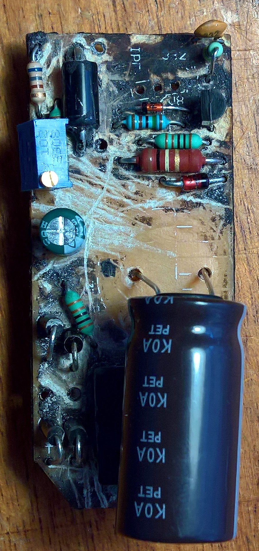

				Oldószer az nincs rá, olyan mint a beton, megköt és kész. Akkor már azóta amióta nekem dolgom volt ezzel a masszával már bekeményített a gyártó.   Az volt a tapasztalat, hogy a páka hegyet belenyomva a "sűrejébe" éppen megperzselte a tetejét de ha tovább tartottam, akkor az ott éppen átmelegedő részt faragni lehetett egy szike szerű pengével. Az volt a probléma, hogy ha nem voltam elég "gyors" akkor visszakeményedett ezért forró levegős melegítés után tovább maradt faragható de amit kibányásztam alkatrészt azt le kellett jegyeznem értékileg, mert a következő melegítés a feliratot és a kondikon a fóliát tönkre tette. A forrasztási oldal az szépen leválasztható ha a szélek a panelig már le lettek faragva.   A hozzászólás módosítva: Aug 25, 2020
				Rajz, és amit én bontottam ki. Hőlégfúvó + csavarhúzó.						 | Bejelentkezés Hirdetés |
