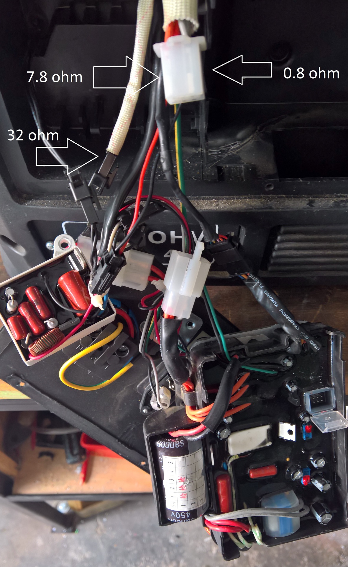

Van egy Güde ISG1200ECO inverteres áramfejlesztőm, de nem ad áramot. A Zöld led csak villog rajta. Mit kell rajta néznem? A kiöntést mivel tudom leszedni? Puha anyaggal van kiöntve.

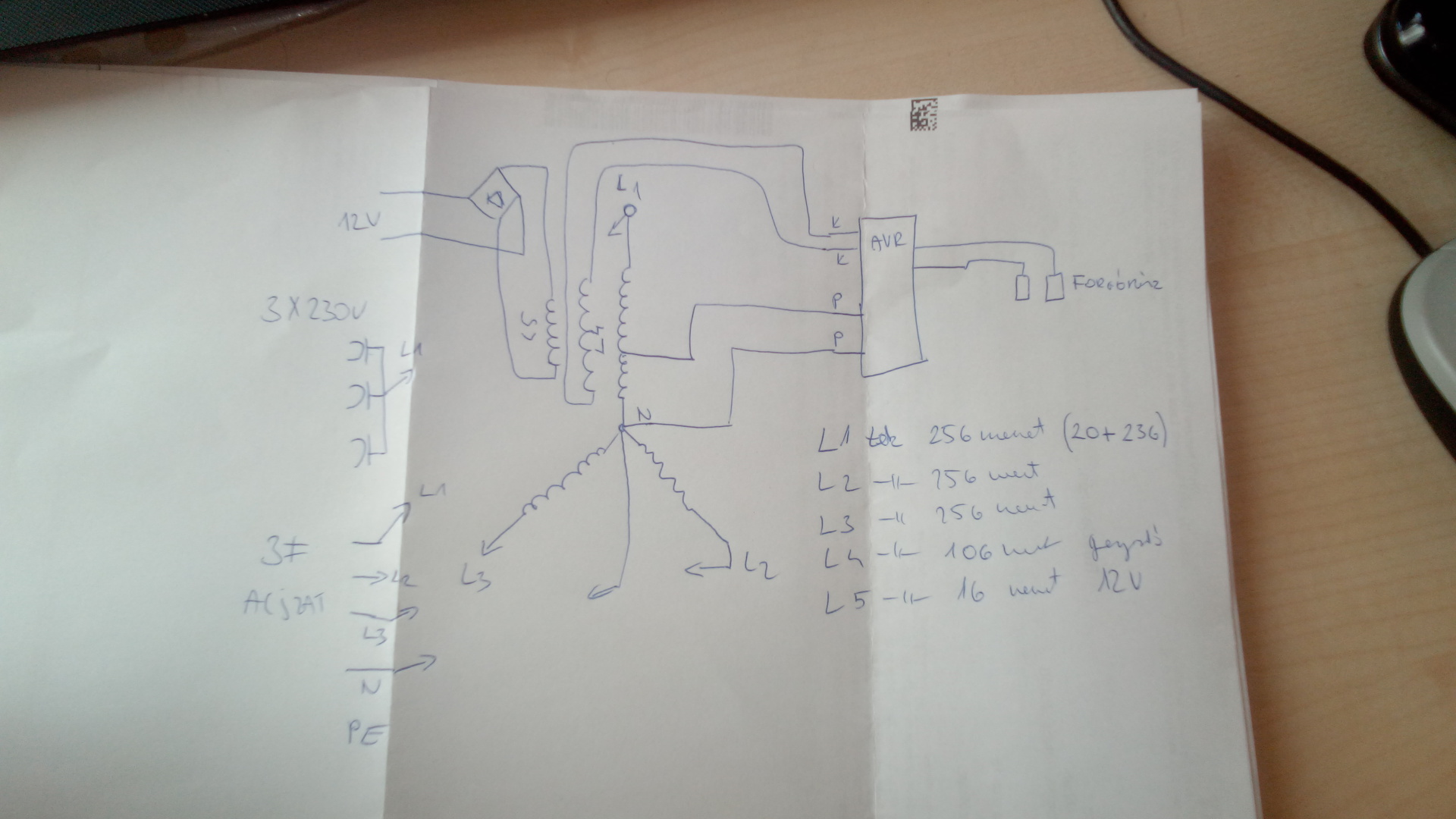

Nem tudom van-e közöttünk olyan szaki aki egy straus nevű SZAR aggregátorral kapcsolodott-e? nos hozzá jutottam egyhez 3 fázisú természetesen leégett! az összes tekercse 0,8mm zománcozott aluminium vezeték!!!!!!! lebontottam a tekercseket a három fázisnak fázisonként 8x32 menet=256 menet volt a 12v-os 16 menet, a gerjesztő tekercs 2x53= 106 menet volt de a figyelő tekercset nem tudom, mert úgy össze volt égve! van-e esetleg infója valakinek, hogy mekkora feszültséget figyelhet ez a tekercs?? ahogy elnéztem ez az egyik fázis tekercséből volt osztottan megcsinálva. most azon filózom, hogy 1 fázisra tekerem meg, a vasmag 30 hornyos! 1 horonypár lenne a 12v-os 16 menetnek, 2 horony pár a gerjesztőnek és a figyelőnek, és 6-6 horonypár a 230 v tekercsnek hornyonként 22 menettel olyan keresztmetszettel ami beleférne a horonyba. nos ha valakinek van infója a figyelő tekercs menetszámáról ne tarcsa magában. tisztelettel köszönöm szép napot mindenkinek
Emlékeim szerint olyan 9-14V körülit figyel, mi anno kívülről kellet egyszer gerjesszük (anno a mágnes szállt ki a tengelyből).

legegyszerübben egy variálható trafóval lehet megállapítani a szükséges feszültség értékét, összeraksz az asztalon próbaáramkört... Egyben kiderül hogy jó e a feszültségszabályozó. A 12Voltos tekercset érdemes berakni? Lessz rá szükség? A figyelő tekercs a munkatekercs felett legyen... Sikert kívánok...
Sziasztok mindenki!
Nos az éjszaka nem hagyott nyugodni a figyelő tekercs ismeretlensége és arra sarkallt, hogy próbálgassam. A gerjesző tekercs helyett egy 24V AC trafót kötöttem, a forgórész gerjesző kivezetéséhez 2 db 12v 10w mini izzót kötöttem sorosan, a figyelő tekercsre pedig torois trafót kötöttem. 0 v tól kezdtem emelni a feszültséget bekapcsoláskor teljes fénnyel világitanak az izzók amikor a figyelő fesz eléri a 17 v-ot kezd halványodni és végül (17,3 V)nem ad áramot a forgórésznek a tis trimmert nem álitottam el azzal biztos lehet plussz minuszba állitgatni ezen vizsgálatbol úgy gondolom, hogy hogy az egyik fázis tekercs úgy lett kialakitva hogy a közös nullapontól számitott 19-20. menetnél megvan csapolva a tekercse ezzel szabályoz bocsi a csúnyácska rajzért üdv nektek

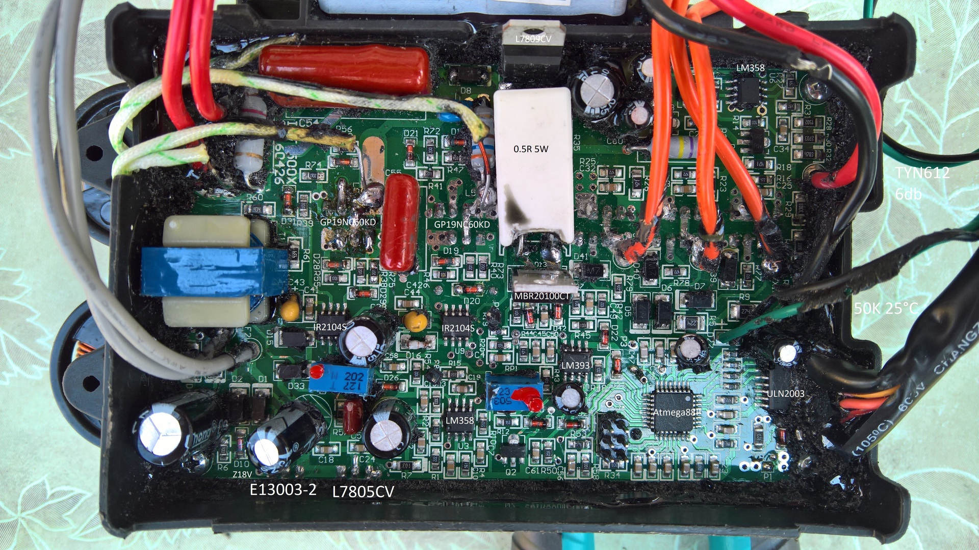

Megvan a hiba egy 10K smd el volt tötrve.

Van egy ECO 1200 inverteres aggregátor aminek elromlott az invertre, az ára fele mint az aggregátor és ki van öntve így nehezen javítható. Méregettem és a feszültség már az egyenirányítás után nem jut el a pufferkondenzátorra(ez ki van vezetékelve), meg is röntgeneztem a bemeneten van 6 darab TO220 tokozású alkatrész csak nem tudom hogy mi, ha az FET vagy dióda lenne akkor ki tudnám mérni, de mindenhol szakadást mérek a 3 bemenet meg a puffer kondenzátor között, azt nem hinném hogy 6 darab tirisztor lenne az egyenirányító. Hogyan tudnám megjavítani?
Hány vezeték megy a generátorból a panelra? Biztos nem FET vagy triak, mert vezérlés nélkül nem adna át, azaz el se indulhatna az inverter. Használnak TO 220-as tokozású diódákat is. Általában dupla diódákat, leggyakoribb a középső közös kivezetés, két irányból a két dióda. Az irány változó, PC tápokban pl. anód van kívül, tehát ha a két szélére mérsz, szakadást látsz. Közép és széle között mérhetsz diódát.
A kimeneti 4 db GP19NC60KD IGBT fetek valamelyikét veri szét álltalában a rákapcsolt szénkefés motor. Mielőtt nekiállsz az két kiálló TO220 tokozású /stabicé és schotkey dióda /zászlója segítségével süsd ki a kondit egy égővel ezekre a pontokra van kivezetve a kondi.
A 4 igbt-k környezetében van 20Ω 200Ω 10KΩ 18V zéner ezeket kell ellenőrizni még. Van hogy az igbt meghajtó IR2104S is elmegy azt is lehet cserélni. Skóppal kimérhető hogy jó e. /Egy segéd elekronika segítségével lehet asztalon is tesztelni az invertert./ Próbánál vigyázz hogy a gáz léptető motorja legyen visszadugva mert ha nagy fordulaton járaton kb 10-15 másodpercig akkor szétrobban az elektronika./ Ez tapasztalat volt, de javítható volt./ A hozzászólás módosítva: Nov 2, 2019
A hűtőbordát szedd le először és ott mérd ki ,hogy melyik igbt ment át zárlatba. Utána csipesszel szedd le a másik oldalon a gumirozást.
Ha még nem szedted szét akkor indítsd el az aggregátort és ha a két zászlón mérsz DC 320v-ot akkro a 6db TYN612 tirisztor biztos jó ami a 3 fázist egyenirányítja. A zöld led gondolom villog.
