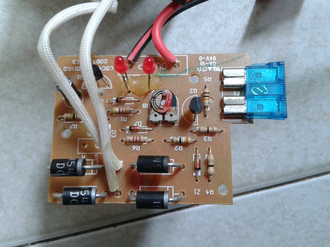

Segítségeteket szeretném kérni a következő problémával kapcsolatban. Adott egy motor akku töltésére vásárolt 12V 4A-es töltő. Egy ismerősömnek cellazárlatos lett az autóban az akkumulátor és ezzel akarták elindítani, és érthető módon kiverte a biztosítékot a kimeneti oldalon (15A). Ezt kicseréltem, de azóta folyamatosan világít a Charge Complete/Full Led, azaz egy lemerült akkut is teljesen feltöltöttnek jelez. Tölteni tölt, mert 1 órára ráraktam egy motor akkura, és azt töltötte, tehát nagy baja nem lehet, gondolom egy dióda, vagy tranzisztor csere és újra a régi.
Csatoltam képeket a NYÁK mindkét oldaláról. Segítséget előre is köszönöm, ha meg kell mérni valamit írjátok meg és megmérem.
Ha valaki nagy vonalakban leírná a működési elvét azt megköszönöm. Csak kíváncsi vagyok rá, mert nem foglalkoztam még akku töltővel.
(#) kallaci válasza fricihun hozzászólására (») Máj 4, 2014 /
Szia! Ha van műszered, akkor meg kéne mérni a diódahíd után a dc feszültséget (15-19volt), ha ez rendben van, akkor a két tranzisztort és a zéner(ek)et kell megvizsgálni, esetleg a tölteni kívánt akksival rákapcsolva a kimeneti feszültséget. (Elég egyszerű nem autómata töltő, egyszerűen csak a kapocsfeszültségről tájékoztat, tehát akkor is tölt ha a diódahídon kívül az egész elektronika két vállra van fektetve) Volt már ilyen nálam javításon, jó kiindulási alap egy komolyabb töltő építéséhez. Üdv:Laci!
(#) fricihun válasza kallaci hozzászólására (») Máj 4, 2014 /
Méregettem multiméterrel, diódavizsgálatban diódák rendben, egyik irányban 630 körüli értéket mutatott, másikban szakadás, a zéner diódánál 735-t mutatott, másik irányban szakadás. A trafó üresjáratban 12,1V váltófeszültséget állít elő, a diódahíd után ebből csak 10,23V egyenfeszültség mérhető, a csipeszeken pedig 10,25V-t mértem. Ráraktam egy éppen kéznél lévő autó akkumulátorra, a kapcsain 12,31V-t mértem üresen, majd amikor ráraktam a töltőt 13,6V-t mértem ami folyamatosan ment felfelé. Aztán sorba kötöttem és megmértem hogy mekkora árammal tölt, itt 0,7-0,8A-t mutatott a multiméter. A töltő része akkor jól működik, valószínűleg a ledet kapcsoló tranzisztor lehet a hibás nem? Ezt még nem mértem meg, mert ehhez ki kellene forrasztani.

(#) reloop válasza kallaci hozzászólására (») Máj 4, 2014 /
Szia! A 12,1V váltakozó feszültség 17V-os csúcsokat tartalmaz. A töltés közben mért 13,6V akku feszültség nem irreális a trafó belsőellenállás és a Graetz nyitófeszültség figyelembevételével sem.

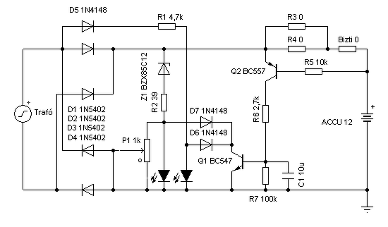

(#) proli007 válasza fricihun hozzászólására (») Máj 4, 2014 /
Hello! Kirajzoltam, kb. ez a kapcsolása. Persze több alkatrész értékét nem tudtam leolvasni, csak saccoltam.
Nincs áramszabályozás, vagy korlátozás, a töltőáram annyi, amit a trafó-aksi belsőellenállása megenged. Az R3 és R4 0ohm-os átvezető "biztonsági ellenállások. Két Led van. egyik a hálózat meglétét, másik a töltés végét jelzi. A jelzés feszültségét a söntölő potival lehet beállítani (nem tudom az értékékét). Ha a bizti kimegy, akkor a két tranyó kinyit, és elszívja a Led-ek áramát. Vagy is sötét lesz. Én legalább is így látom a működését.

(#) kallaci válasza proli007 hozzászólására (») Máj 4, 2014 /
Nagyjából igen, csak még annyit, hogy a referencia feszültség az ellenállással "megtalpalt" zéner feszültsége.

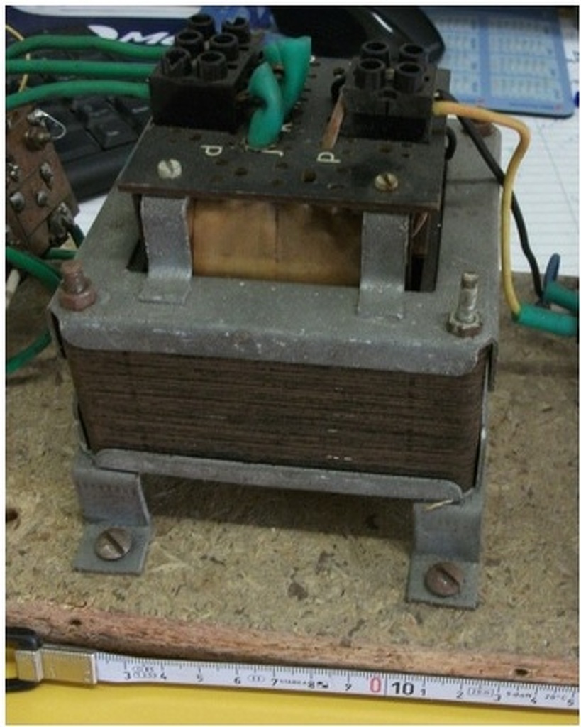

(#) Arni87 válasza fongab hozzászólására (») Máj 10, 2014 /
Lefényképeztem a transzformátort, elég nehéz. Réggen is akku töltőben volt használva (6V, 12V, 6Ah), csak az elektronikája tönkrement és az előző tulaj inkább vett egy újat.
Hétfőn veszek kondit az egyenirányítóhóz, hogy megmérjem az egyenáram feszültséget. Akkor megmérem a vezetékek vastagságát is.

(#) fongab válasza Arni87 hozzászólására (») Máj 10, 2014 /
Ha ez a trafó én szét szedném, és letekernék belőle.
Ha te is ugy döntesz hogy letekersz belőle akkor csak a trafót mérd se kondi se gréc ne legyen rajta.
Ha arra vagy kiváncsi hogya kondival mekkora a feszültség szorózd 1,25el ha arra vagy kiváncsi melyik az a kondenzátor amit feszültségbe utánna köthetsz akkor szorózd 1,4142 jelen pillanatba 31,8V jött ki igy 40V vagy az felettit kondenzátort kell nézned.
