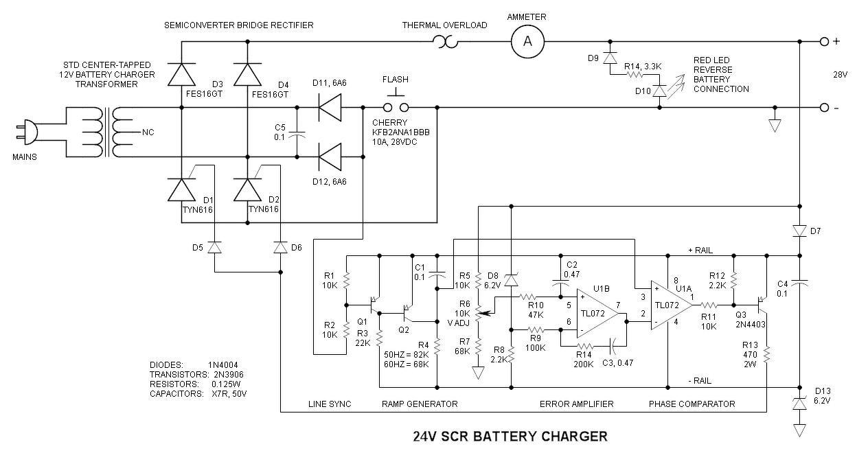

Szia, Ha tirisztoros volt, akkor maradnék annál a megoldásnál, mert a fázishasítás miatt magasabb a trafó feszültsége, PWM nélkül, csal el disszipálni lehetne, ami nem gazdaságos, nagy hűtés kellen hozzá. Van itt fentebb tirisztoros rajz, az elég jó szerintem, mert A-t, és vég feszültséget is lehet állítani rajta. Az, hogy 12, vagy 24 azt egy ellenállásosztó megoldja, mert színuszt lehet szeletelni szépen. De ha emlékeim nem csalnak van egy olyan rajzom valahol elmentve, ha nem boldogulsz előkeresem. Itt van egy.
A hozzászólás módosítva: Feb 6, 2019

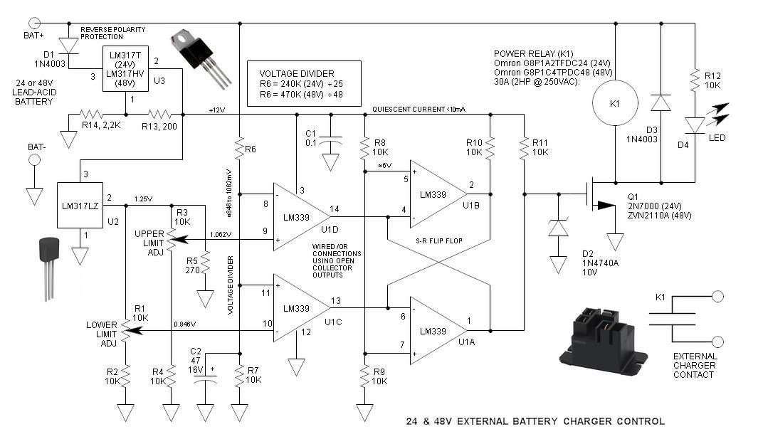

(#) Chipmunk1960 válasza nagysasy hozzászólására (») Feb 6, 2019 /
Itt egy voltage controller, ebből is lehet ötleteket venni.

(#) sector99 válasza Chipmunk1960 hozzászólására (») Feb 6, 2019 /

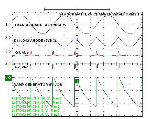

Ez akkor méri az akkufeszt amikor nulla a töltőáram ?
(#) Chipmunk1960 válasza sector99 hozzászólására (») Feb 8, 2019 /
Szerintem 50Hz -nél nincsen jelentősége, a phase comp, a 0 átmenet érzékeléséhez kell, ahhoz képest csúsztatja el a bekapcs időt, ezze csökkeni a töltő feszt. / De itt a komplett leírás hozzá.

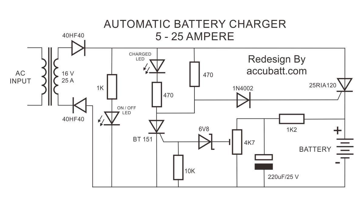

(#) Chipmunk1960 hozzászólása Feb 8, 2019 /

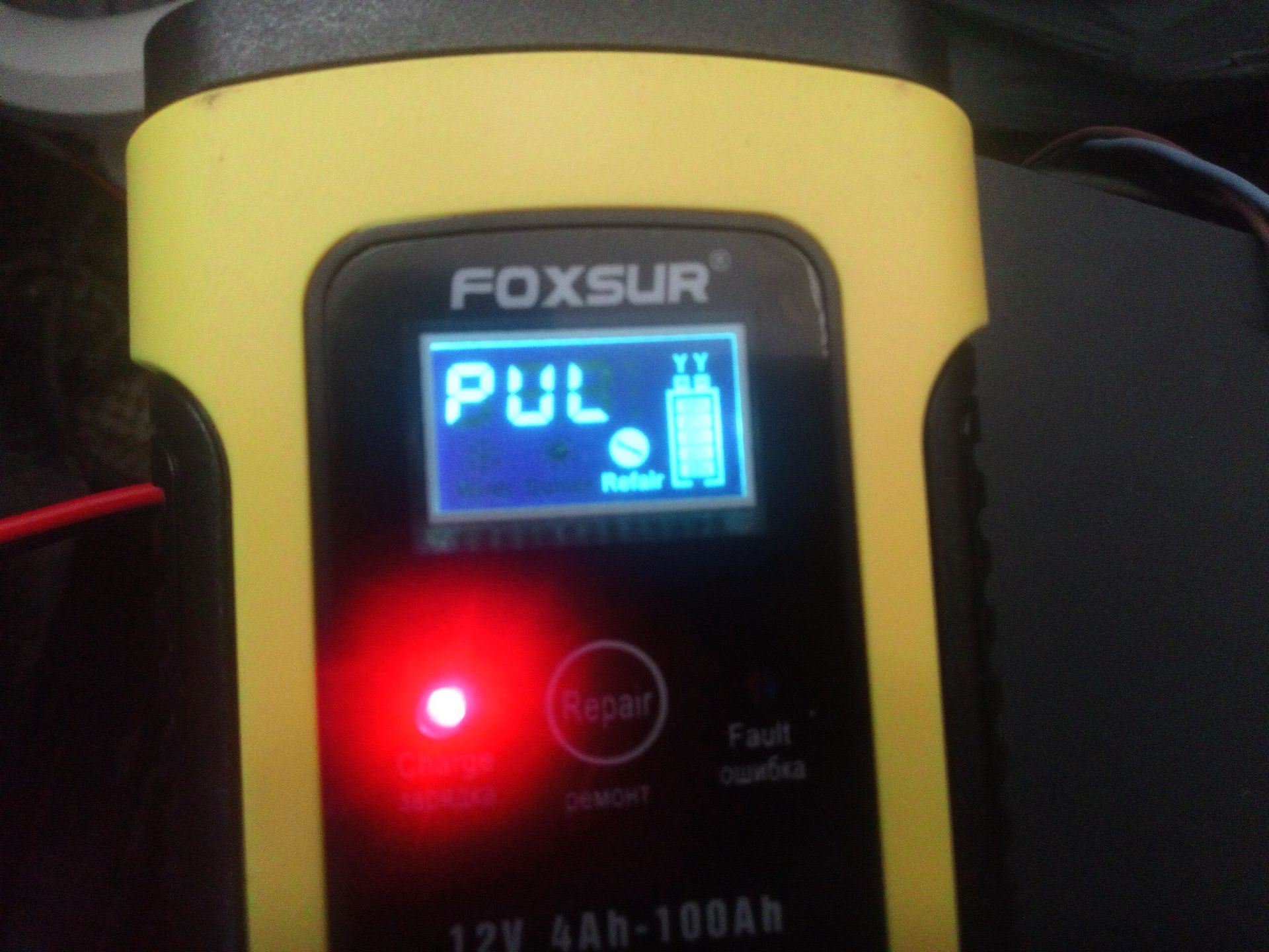

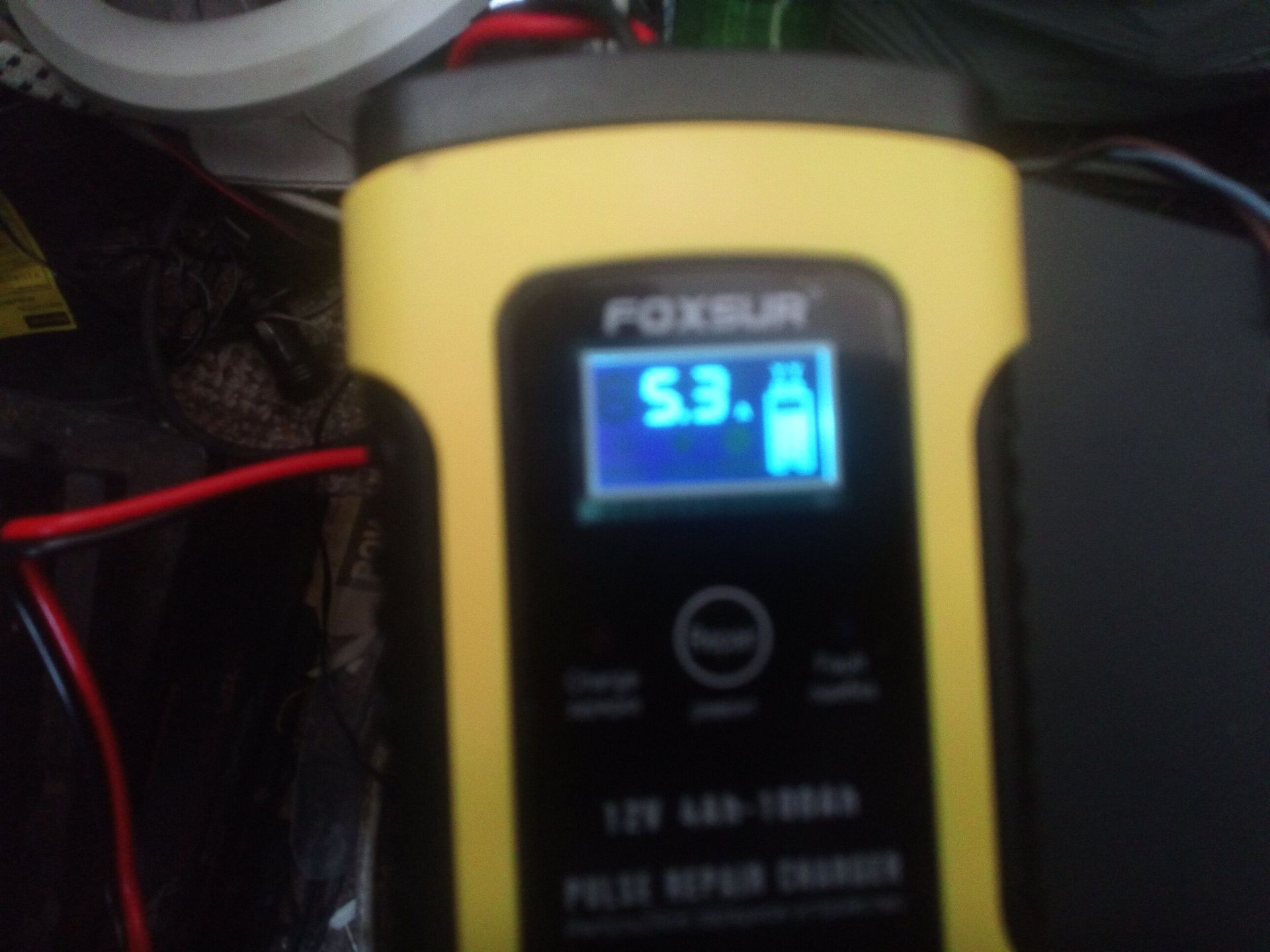

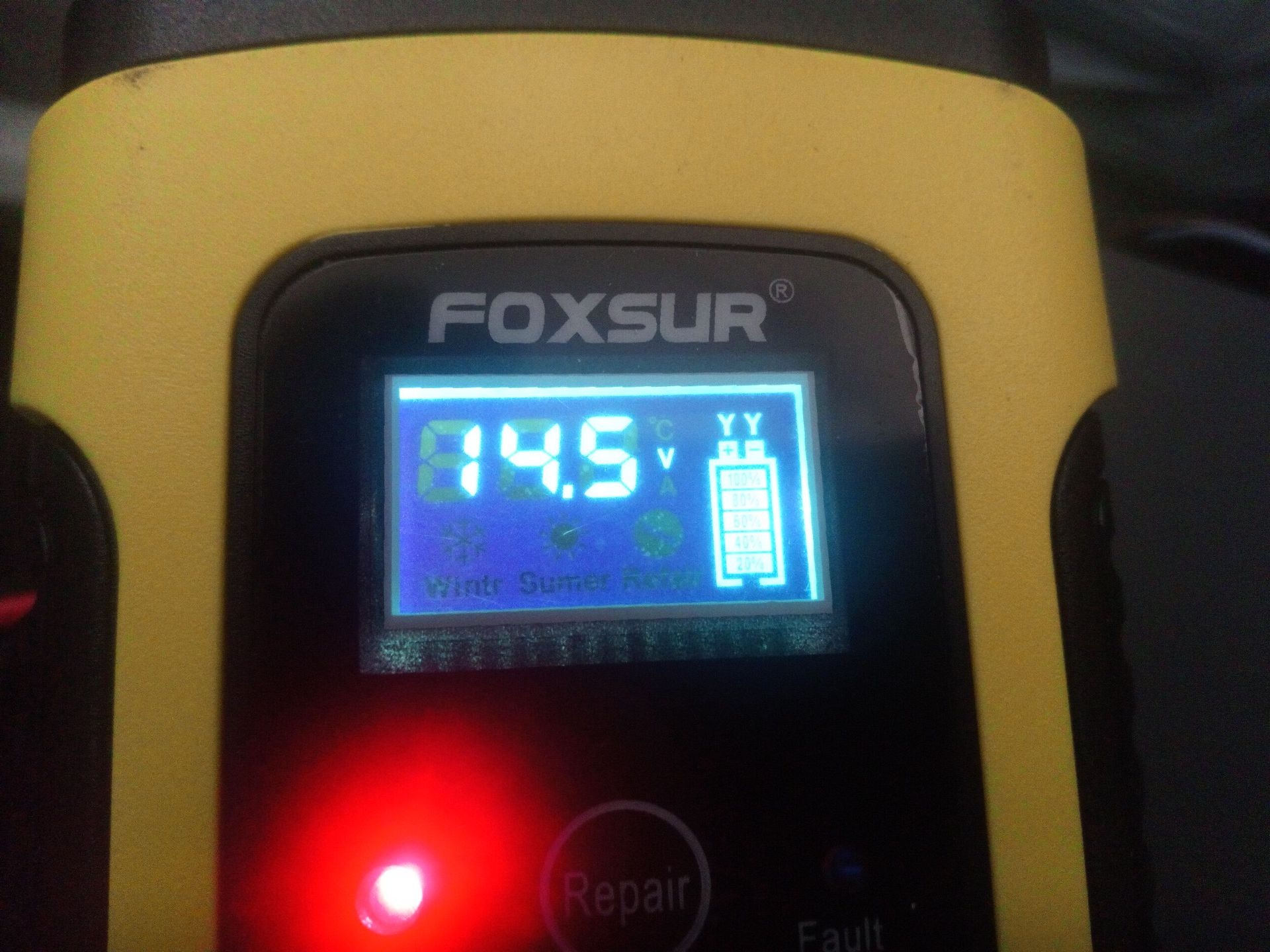

A multkorában írtam talán, hogy az egyik enverteres töltőm felrobbant, nem voltam benne biztos, hogy fel tudom éleszteni, de végül sikerült, de az 10 A-rel kezdi a töltést, a kisebb akksik nem igazán értékelik találtam egy 5A -es töltőt, nem egészen 10€-ért. Próbaképpen megvettem, ma érkezett, elég kellemes tapasztalataim vannak vele. Kíméletesen tölti a kis 12V -os "szünetmentes" /zárt, felitatott savas, akksikat is, s 14,7V -nál tényleg lekapcsol. Van mellette egy pulse charging funkció is, ami szintén tökéletesen működik.

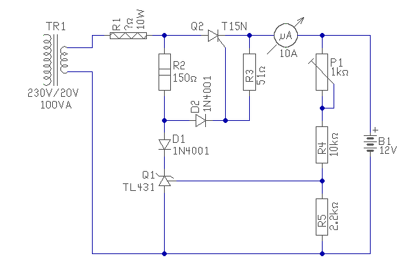

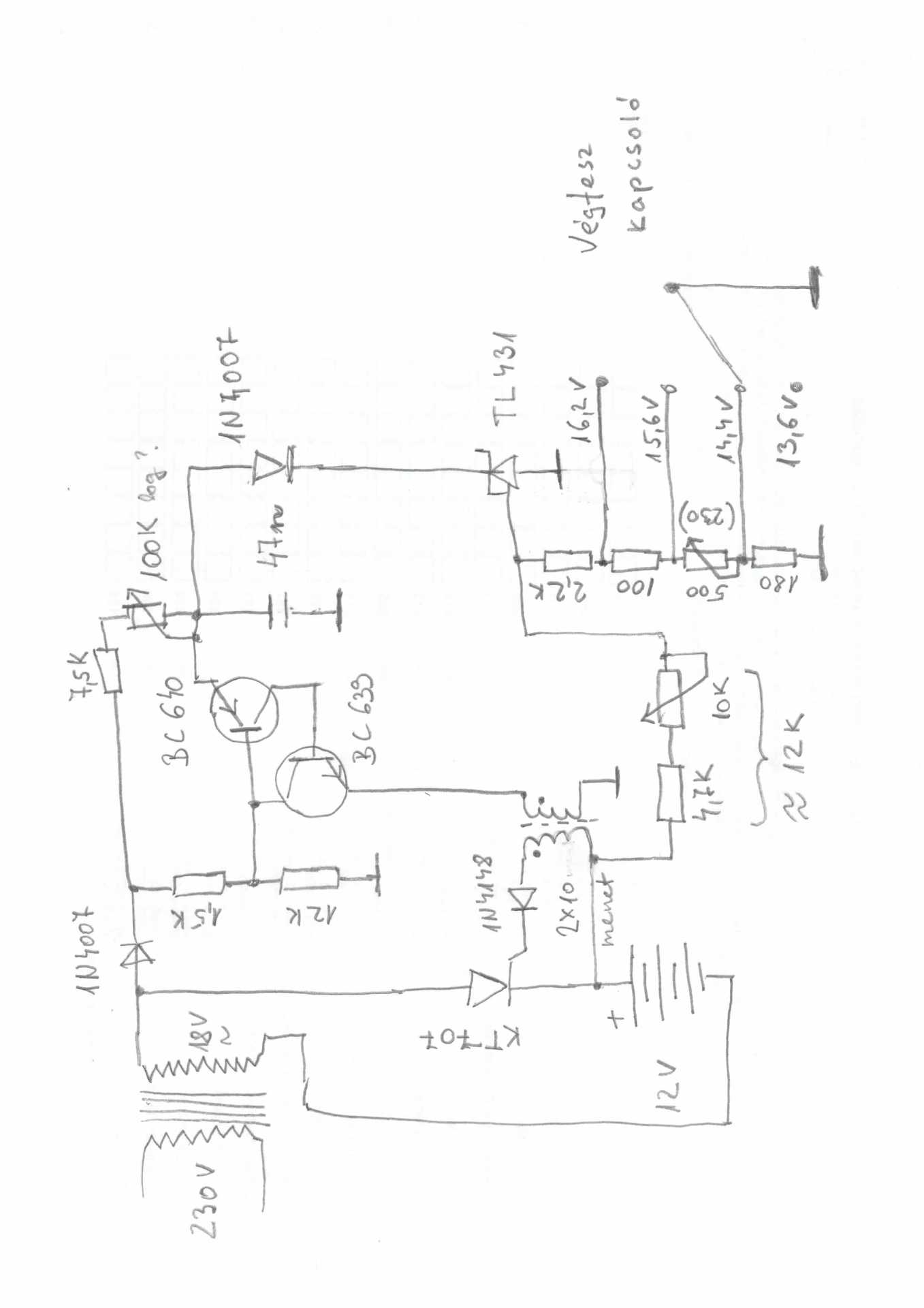

Összeállítottam deszkamodell szinten ezt a töltőt. A 100K helyett sokfordulatos 500K-s trimmer van berakva, de így is óvatos állításra nagyot változik az áramerősség, főleg 2.5A körül. A beállított végfeszültség pár perc alatt elmászik felfelé akár 0,2-0,3 V-ot is. Mi lehet a hiba?

(#) Chipmunk1960 válasza NooooP hozzászólására (») Feb 9, 2019 /

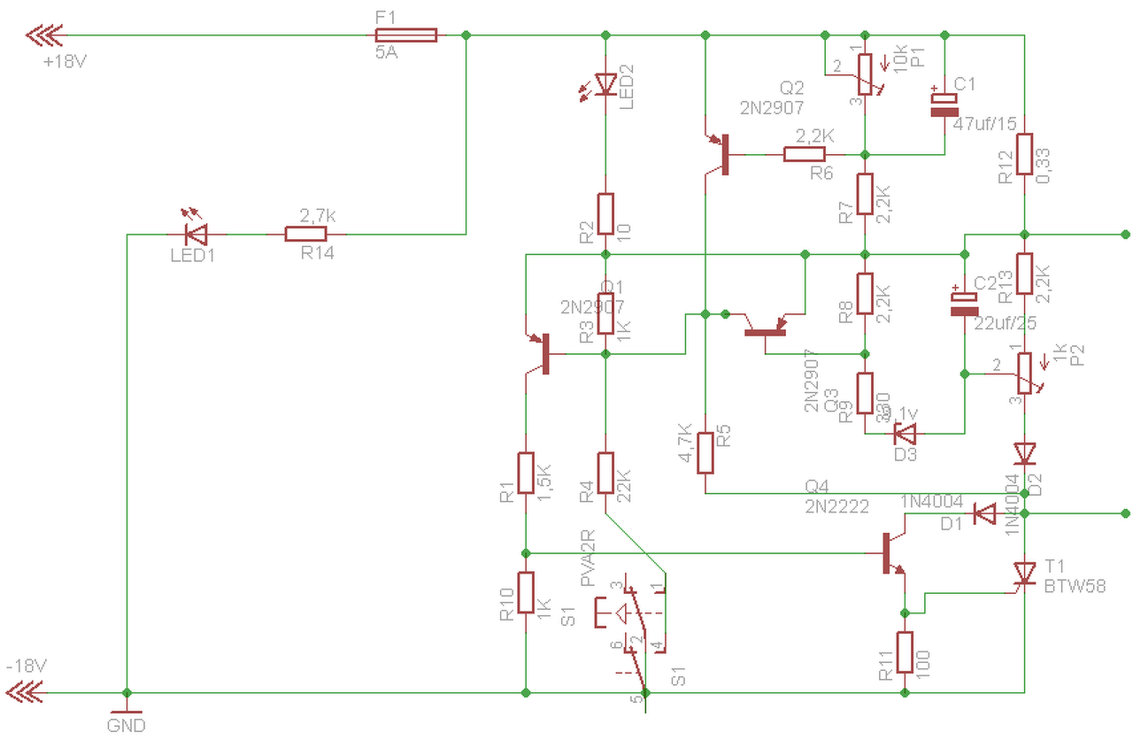

Szia, Itt az eredeti rajz.
(#) NooooP válasza Chipmunk1960 hozzászólására (») Feb 9, 2019 /
Valójában ehhez a töltőhöz szeretnék potis áramállítást, hogy kis helyen elférjen, ne kelljen 3-4 izzót alkalmazni R1 helyett, ill. átkapcsolhatóan lehessen változtatni a végfeszültséget minél egyszerűbben. 14.4 V felett így könnyen tudnám csökkenteni a töltőáramot. Próbáltam primer oldali fázishasítással, de nagyon hangos.

(#) Chipmunk1960 válasza Chipmunk1960 hozzászólására (») Feb 9, 2019 /
Bocsi, összekevertem a 2. képet! De már törölni nem tudom.
(#) Chipmunk1960 válasza Chipmunk1960 hozzászólására (») Feb 9, 2019 1 /
Erről van szó.
A Q2-R12 közötti rész kell ráültetni a rajzodra. Ilyen egyszerű elektronikával nem tudjuk megvalósítani a CA/CV töltési fázisokat Constants Ampere / Volt
Nekem bőven elég, ha a beállított végfeszen gyújtogat a tirisztor amíg lecsökken a töltőáram, átkapcsolom a TL431-gyel a végfeszt (ahogy az első rajzomon van), és lecsökkentem az áramot amíg eléri a 15.5-16.2 V-ot.
(#) proli007 válasza NooooP hozzászólására (») Feb 9, 2019 / 1
Hello! Az nem szép a kapcsolásban, hogy a TL431-nek szüksége van minimális katódáramra. Adatlap szerint ez 0,4-1mA is lehet. A rajzon a katódot a PUT töltőköre próbálja táplálni. Így ez nem korrekt megoldás. Minimálisan tegyél egy ellenállást a TL katódja és az aksi pozitív pontja közé. Pld egy 2,2k ellenállást.
(#) NooooP válasza proli007 hozzászólására (») Feb 9, 2019 /
Beraktam a 2.2k ellenállást, de el sem indult. Kivettem az ellenállásnak a TL431 katód felőli végét, így elindult. Hozzáérintettem a katódhoz, leállt. Kössem a katódot a tirisztor gate-jére?
Nem. Valószínűleg az a gond, hogy a 18V AC csúcsértéke kb. 25V.míg az aksi csak 12V. Így a dióda nyitva van. Kösd a 2.2k másik felét az 1.5k-7.5k közös pontjára.
A hozzászólás módosítva: Feb 9, 2019
(#) ferci válasza NooooP hozzászólására (») Feb 10, 2019 /
Csak a rajzodon nincs lekötve testre az akku negatívja?
