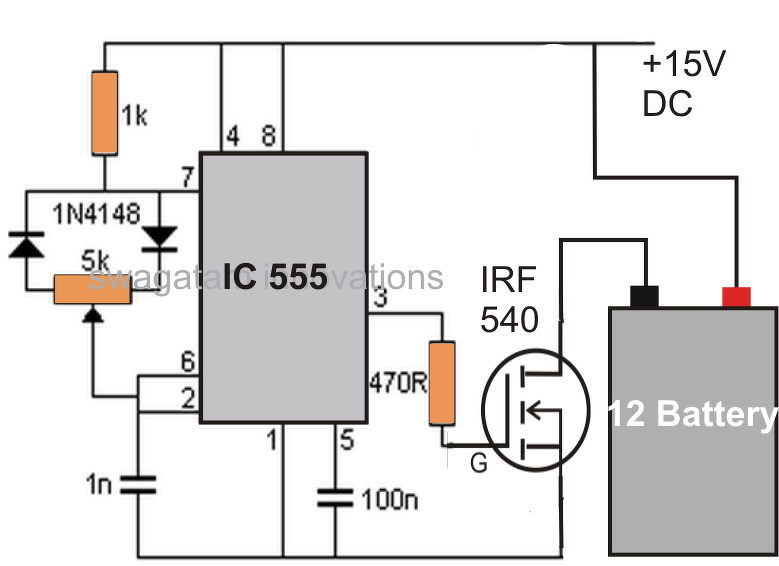

(#) kissattila88 hozzászólása Ápr 21, 2020 /
A képen látható kapcsolás ugye nem szulfát oldó kapcsolás?
(#) pipi válasza kissattila88 hozzászólására (») Ápr 21, 2020 /
Szerintem felejtős, semmi védelem nincs benne, rácsapja a 15V-ot az akksira. Se fesz, se áramfigyelés/korlát, se idő.
(#) kissattila88 válasza pipi hozzászólására (») Ápr 21, 2020 /
Tudsz nekem ilyen egyszerű kapcsolast ajálani?
(#) kivancsi4 válasza pipi hozzászólására (») Ápr 21, 2020 /
Szerintem egy próbát megérne.Van benne feszültség és áramkorlát is, viszont elveszik a lényeg a maximális 15V-tal, illene 16 Volt közelébe vinni a betáp feszültségét. A maximális 6x2,75V=16,5 Voltot azért ne haladja meg. A feszültség korlátot maga a betáp 15 Voltja adja, az áramkorlátot pedig a fet nyitott állpotú ellenállása és az akkumulátor belső ellenállásának összege állítja be. Ami ajánlott az az, hogy a fet hűtőbordája túlméretes legyen, és legyen türelme a használójának... Ha tévednék majd jelzitek.

(#) ferci válasza kivancsi4 hozzászólására (») Ápr 21, 2020 /
Lehet, hogy lesz a felhasználójának türelme feteket cserélni több esetben, főleg egy üresebb akku esetén?
Azért nem úgy megy ám, hogy összerakod, aztán ahogy esik, úgy huppanik..

Megépítettem proli007 cikke alapján ezt és így el vagyok bizonytalanodva, nem-e kéne nagyobb kapcsolóelemet beletenni? A rajzon szintén IRF540 a kapcsolóelem, van még egy 0,51 ohm ellenállás, de nagyobb akkumulátoroknál már a cikk végén leírtak szerint elhagyható. A cikk szerint jóval nagyobb feszültség kell az itt említett 15 Voltnál, több mint duplája. Kipróbálva még nem volt, ahogy időm engedi meg fogom tenni, de előtte elolvasom ezt alaposabban .
(#) ferci válasza kivancsi4 hozzászólására (») Ápr 22, 2020 /
Ha nagyon félted a fetet, tesztelj először maximális szünetekkel ( 500 ms ) és 20 voltos pufferrel.
Ebben az esetben a 0.51 ohmos ellenállás pl. 12 amperes csúcsáramnál is eléggé bekorlátoz és számítsd bele még az összes áramköri elemet egészen a trafó szekunderig.
A fet megengedett maximális árama ebben a behatárolt impulzus üzemben bőven sok ( adatlap ), de a biztonságos hűtésről se feledkezz el.
Látom, a szulfátmentesítőben már elég sok beírásod volt, nem értem, miért kérdezel az "akkutöltőben" is - a kettő azért nem ugyanaz.

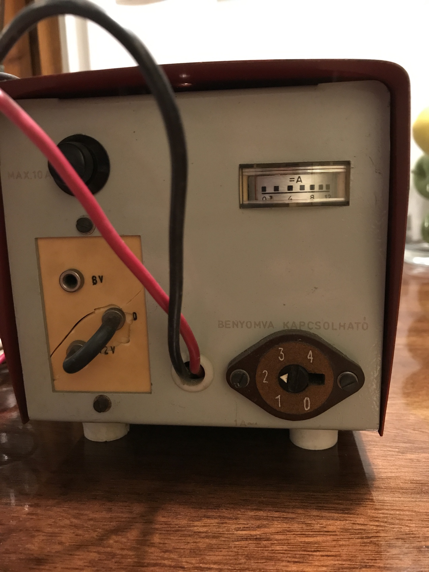

(#) lecram_- hozzászólása Máj 10, 2020 /
kaptam egy matuzsálem korú Elkis 12v-os akksitöltőt, és csak sejtek pár "funkciót" rajta, ezért vagyok itt.
itt egy fotó is.
Ha jól gondolom, max 10A-el tud tölteni 8 és 12v-ra (ezt a kis fekete "patch-el" tudom választani.?
És a jobb alsó "benyomva kapcsolható 0-4 fokozatkapcsoló pedig a töltőáram-erősséget állítja?? A 4-es állás gondolom 10A(?) Autóakkut töltenék vele, de nincs még teljesen lemerülve, mert azt, gondolom ez a ketyere nem is tudná feléleszteni. egyébként belül épnek tűnt, a forrasztások rendben és nem láttam, hogy gányoltak volna vele stb. köszi
(#) Hutty válasza lecram_- hozzászólására (») Máj 11, 2020 /
Háló!
Minden úgy van ahogy leírtad, kivéve, hogy a nyolcas az hatos.
A kisebb beállítással megnézzük a töltőáramot, majd emelünk. Azért kezdjük a kis értékről közelíteni, mert egyből a maxon túlléphetjük a biztosítási értéket.

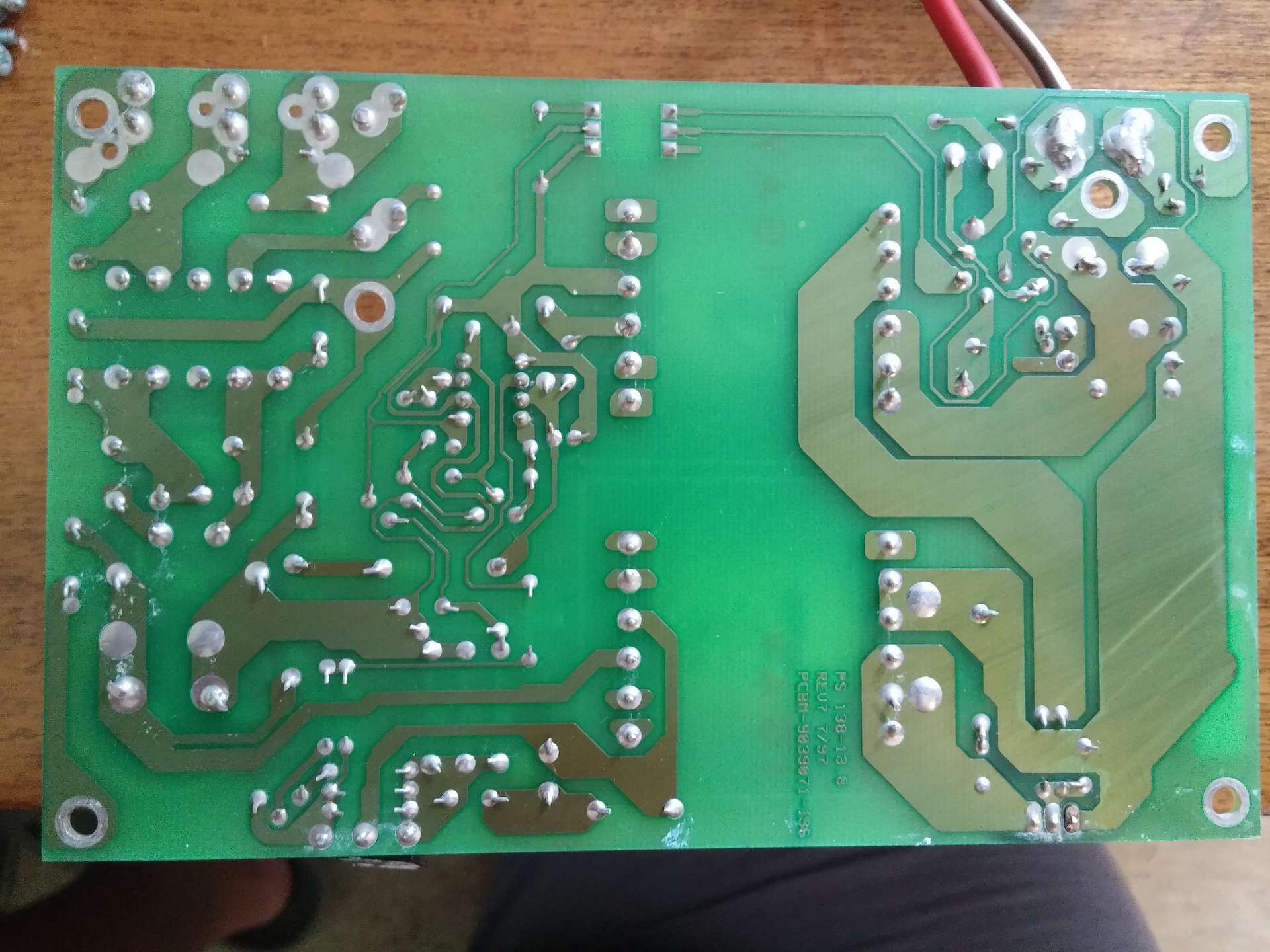

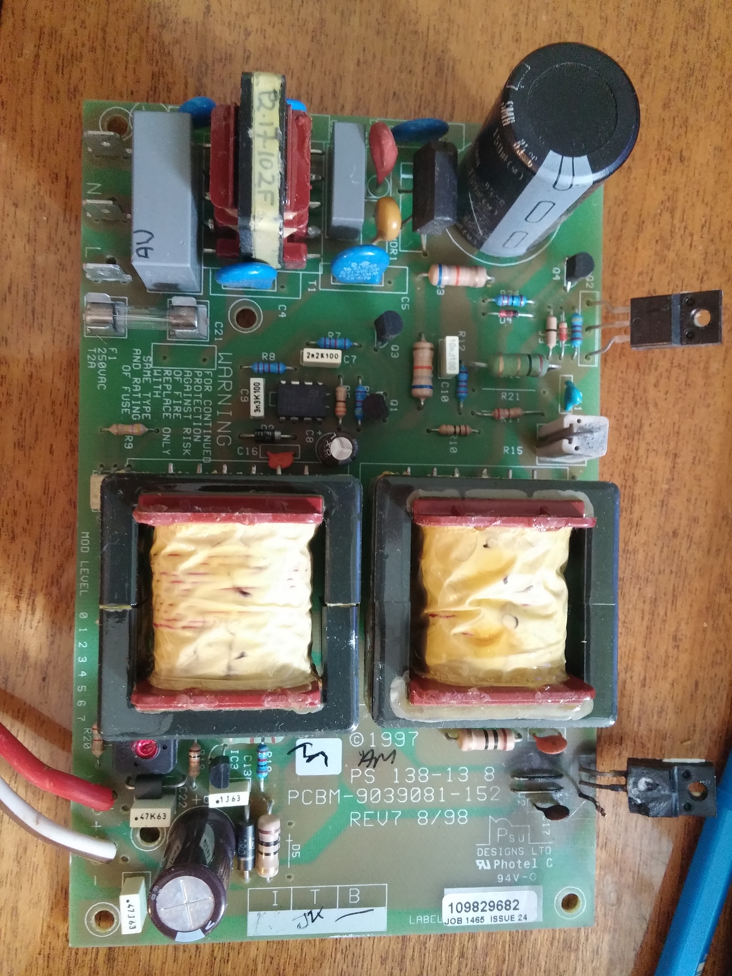

(#) fityiszkukac hozzászólása Máj 14, 2020 /
Üdvözletem.
A következő képeken látható kapcsolóüzemű tápegység (230V -> 13.8V,12A) kimeneti oldalán kiment egy háromlábú alkatrész, az égés következtében a felirat olvashatatlanná vált.
A megsemmisülés oka 12V oldalon fordított polaritással való bekötés...
Segítségeteket szeretném kérni, mit lehetne berakni helyette.
Előre is köszönöm a válaszokat.
A hozzászólás módosítva: Máj 14, 2020
(#) djhans válasza fityiszkukac hozzászólására (») Máj 14, 2020 / 1
Szia. Az egy kettős gyors egyenirányító dióda. PC tápból lehet bontani. Legalább 20A-es és 100V-os kell.

(#) Zsolt 73 hozzászólása Máj 14, 2020 / 1
Esetleg EZ jó lenne ?
Helyettesíthető két különálló diódával is ?
(#) fityiszkukac válasza Zsolt 73 hozzászólására (») Máj 14, 2020 /
Nagyon szépen köszönöm.
Igen kedvező árfekvésű
(#) Zsolt 73 válasza fityiszkukac hozzászólására (») Máj 14, 2020 /
Az is jó, de egy mérettel nagyobb, macerás a beépítése. Különálló diódával is megoldgató, de nem szerencsés.
