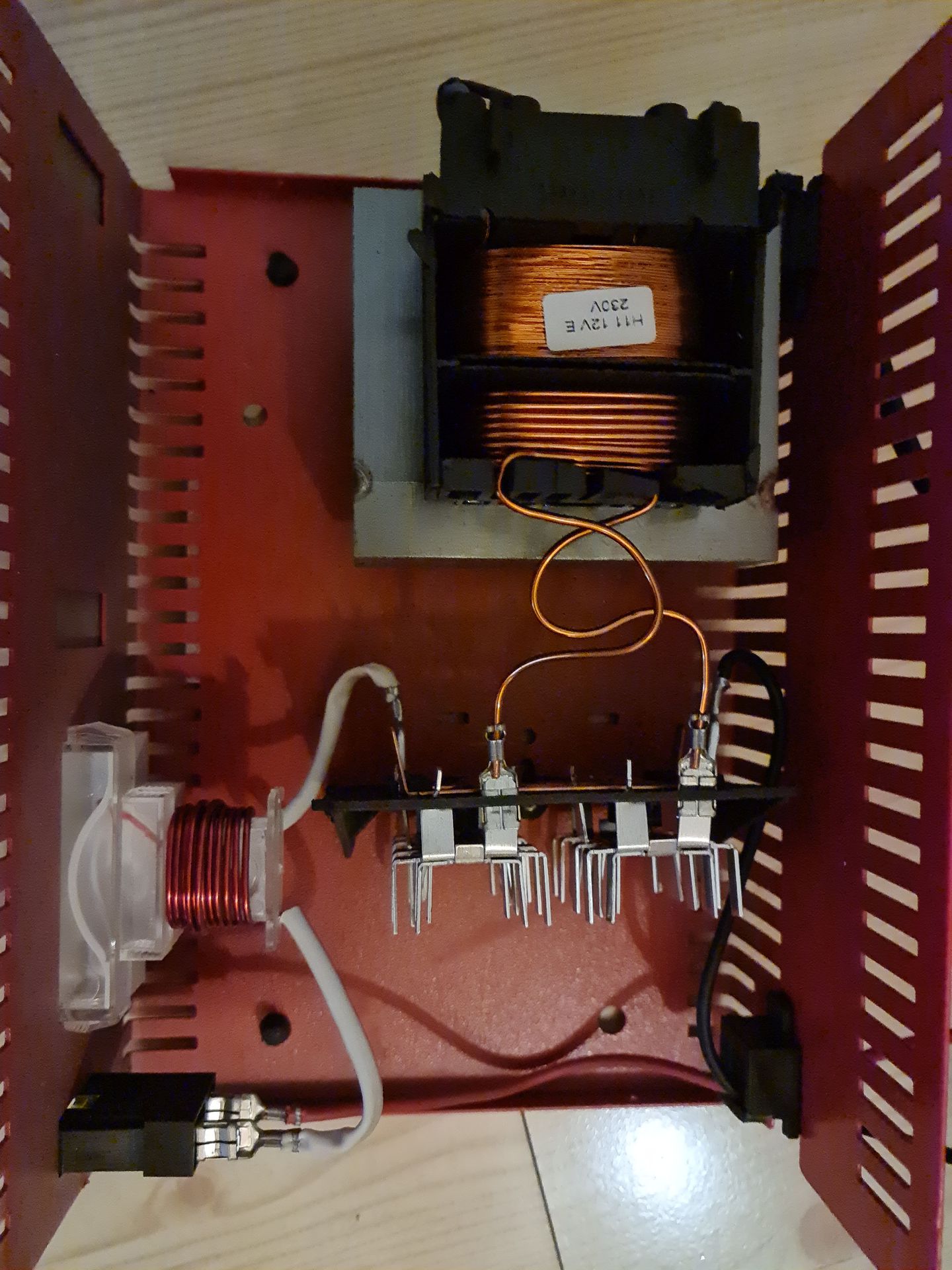

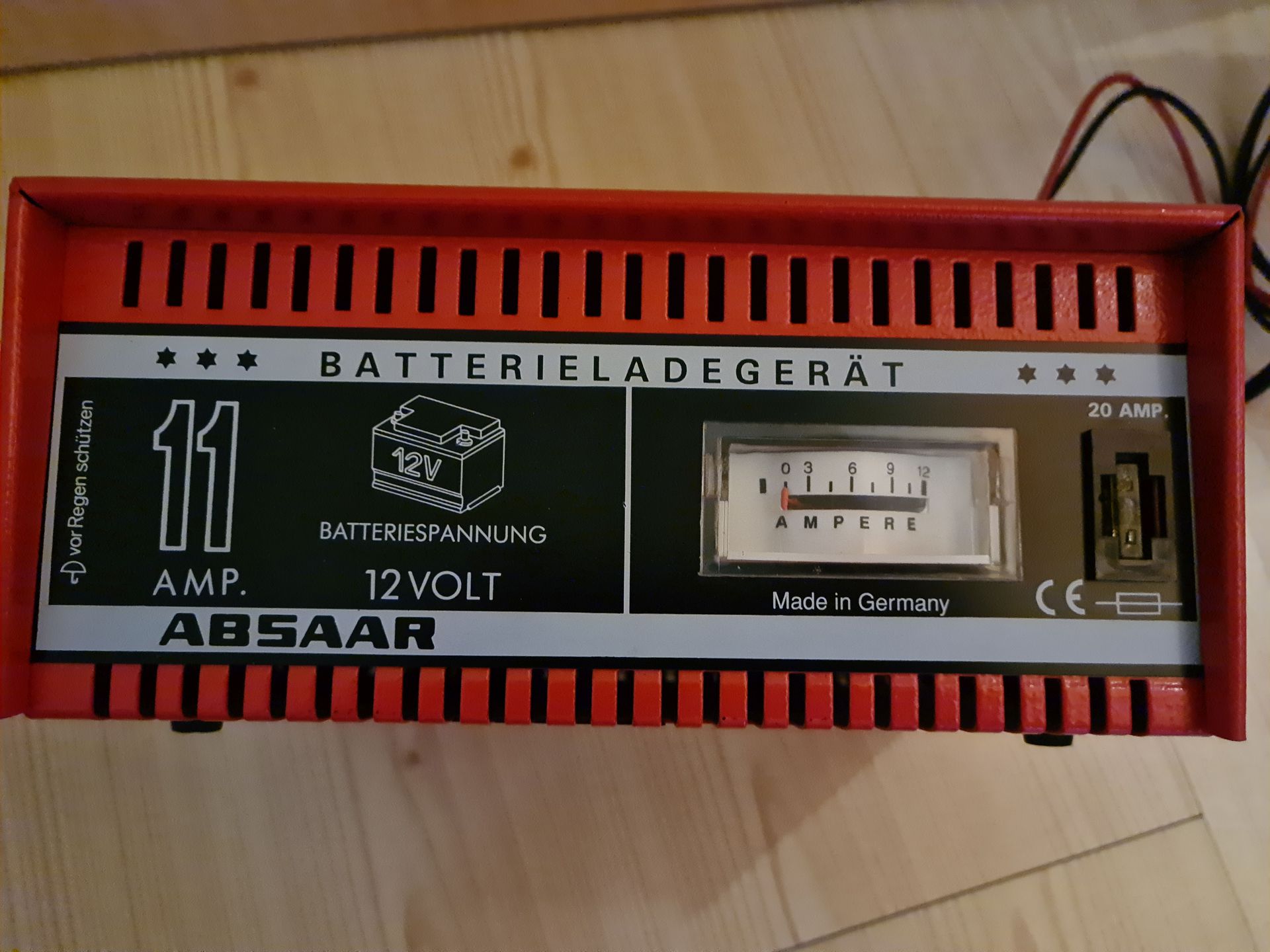

Van egy ABSAAR 11 autó akkumulátor töltőm. Belenézve nem sok alkatrészt találtam benne. Viszont az a bajom ezzel a töltővel, hogy a mostanában kapható gondozásmentes akkumulátort (amiről úgy tudom, hogy max. 14.8V-al lehet tölteni) kb. 15.5 V-al tölti. A töltő áram értéke szépen csökken a műszeren, viszont az akkuban jól hallható pezsgést tapasztalok töltés közben. Erről úgy tudom, hogy nem tesz jót az akkunak, sőt akár még fel is forrhat és végső soron akár fel is robbanhat.
Szeretnék bele egy olyan töltő áramkört építeni, ami jó az akkunak és nem tesz kárt benne. Olvastam ezt a topikot és találtam jó sok áramkört, de bizonytalan vagyok abban, hogy melyiket lenne érdemes megépítenem. Természetesen úgy, hogy ha lehetséges akkor felhasználnám a benne lévő trafót és a dobozt is.
Ebben kérném a segítségeteket, hogy az itt található kapcsolások közül melyiket lenne érdemes megépítenem. Esetleg az itt található Accu-Mat-ot? Nehéz döntés!

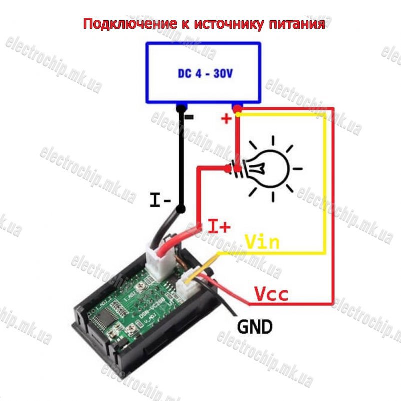

Azt szeretném még kérdezni, hogy van nekem egy ilyen mérőm. A V mérő részét még értem, hogy hova kell bekötnöm, de az áram mérő résszel már gondban vagyok. Tudnál ebben segíteni?
(#) nedudgi válasza Laslie hozzászólására (») Nov 29, 2020 /
A harmadik kép (a HEStore oldalán) mutatja a bekötést.
(#) proli007 válasza Laslie hozzászólására (») Nov 29, 2020 /
Hello! Így van, van róla bekötés. De az árammérő sönt a táp negatív ágában van elhelyezve. A műszer és a mérések közös pontja a vastag fekete. Ezt kell a megtáplálás negatív pontjára kötni. A terhelés felé mínusznak meg a vastag piros megy. Így a kimeneti feszültsége mérve a söntön eső feszültséggel több lesz. De vélhetően ezt a proci levonja belőle.

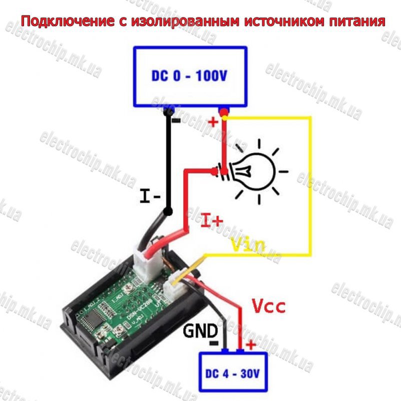

(#) szs válasza Laslie hozzászólására (») Nov 29, 2020 /
Úgy, mint az alanti képen láthatod.
Például akkutöltőbe: a kék kocka (amibe a 0-100V van írva), az a töltő kimenete, az "izzó" az akku.
A vékony fekete-pirost még közvetlen az egyenirányítás utánra kösd be. Van másik fajta bekötés is, de úgy csal. (Második kép)
Kocsiba az árammérő részét kár bekötni, hacsak jól ki nem söntölöd, csak a világítás több (sokkal) annál a 10A-nél... de a feszültségmérő részét érdemes.
De ha jól kisöntölöd, akkor a kék kocka az autó akkuja, a vastag piros szál megszakítva a fogyasztás eleje-vége. A sárgát a pozitívra, a vastag feketét az akku negatívra kötöttem csak be a nejem kocsijába, meg persze az "Acc-on"-ra a vékony fekete-pirost, így csak feszültséget mért.
Hátul van két kiscsavarhúzóval beállítható trimmer, azokat be kell állítani (másik mérő segítségével) beszerelés előtt, a feszmérő kicsit, az árammérő sokat csal a gyári beállítással.
