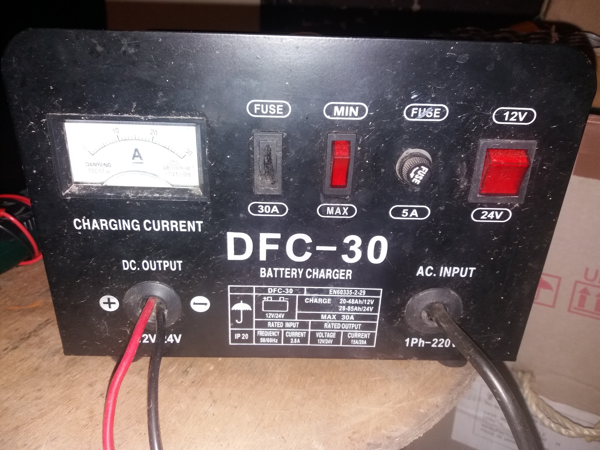

(#) Remci hozzászólása Nov 6, 2020 /
Az lenne a kérdésem,hogy javított-e már,vagy szedett-e szét valaki ilyen töltőt, mint a képen. Egyik haverom hozta,hogy hulladék lerakóból kukázta és nézzem már meg hogy működik-e? Közép megcsapolásos trafó van benne,egy kapcsolóval lehet állítani 12-24V között. Mindkettőben egy 50A-os egyenirányító híd van, amit már szerintem maszekon rakhattak bele. Az nem tiszta,hogy a trafó szekunderén meg van a 13-14v, valamint 25-26v, de ha rajta van az egyenirányító híd, akkor már csak 11,5 és 22v körüli Dc feszültséget tudok a kimeneten mérni, azt is csak a kapcsoló max állásában. A Min.állásban még kevesebbet. Ez így normális,vagy máshogyan lehetett egyen irányítva?
(#) proli007 válasza Remci hozzászólására (») Nov 6, 2020 /
Hello! Trafó és egyenirányított feszültséget, terheléssel célszerű mérni, vagy analóg hideg műszerrel.
De a műszer a hullámforma miatt, nem fog pontos értéket mutatni. Ha 12V váltót egyenirányítva, ugyan úgy kb. 12V egyent kapunk. Viszont a diódahídnak vannak veszteségei. Azt is figyelembe kell venni. Valamint azt, hogy a műszer valami középértéket fog mutatni, viszont az egyenirányított jelnek ugyan úgy van csúcsértéke, mint a váltónak. Tehát ha Te 11V-ot mérsz, attól még fog folyni töltőáram, hiszen a jel csúcsértéke ennél sokkal magasabb. De csak abban az időpontban fog töltőáram folyni, amig a trafó pillanatnyi feszültsége magasabb mint az aksi feszültsége.
(#) Remci válasza proli007 hozzászólására (») Nov 6, 2020 /
Köszönöm,így már világos. Igaz,digit multival mértem és terheletlenül. Holnap megmérem terhelve, de akkor ezek szerint jó bele az egyenirányító híd.
(#) erdgab válasza Remci hozzászólására (») Nov 6, 2020 /
Bocs,hogy belevau,tegyél rá egy aksit és nézd van e töltőáram és emelkedik e a kapocsfeszültség,ha igen,akkor jó.Ebben a töltőben a "töltés szabályozást" a trafó végzi,ezért annyi a fesz.
(#) Remci válasza erdgab hozzászólására (») Nov 6, 2020 /
Köszi,így terveztem, de ez már holnapra marad.
(#) hg6dab válasza Remci hozzászólására (») Nov 8, 2020 /
Szia! Csatlakozom az előttem szólókhoz egy kiegészítéssel. A másodikat volt "szerencsém javítani.
Ritka undorító anyaggal van tekerve a trafója, a váltókapcsolóra menő Faston csatlakozóban jó kis
átmeneti ellenállás keletkezett, érdemes ezeket átnézni.
(#) Remci válasza hg6dab hozzászólására (») Nov 8, 2020 /
Szia! Köszi a tippet. Melyik váltó kapcsolóra gondolsz? Amelyik a 12-24v-ot kapcsolja,azt már cseréltem,mert az eredeti szét égett.
A kapcsolóra menő vezetékek Faston dugós saruba vannak krimpelve. Ezek a saru-vezeték
kontaktok tudnak idegölő hibákat okozni. Lehet terheletlenül észre sem veszed. Ezért is
célszerű akkumulátorral mérni, ha már mindent átnéztél. Egyébkén a fokozatkapcsolón
kívül nincs más szabályozás benne, tehát a használónak kell figyelni a töltési végfeszültséget.
A kapcsoló szétégését okozhatta a fent említett kontakt hiba, ez szokott melegedéssel járni.
A kapcsolóérintkezőknek elvileg bírnia kell.
A hozzászólás módosítva: Nov 8, 2020
Igen,ezt tapasztaltam. Tettem rájuk másik sarut,szorosabb lett az érintkezés. Előtte mind lötyögött.

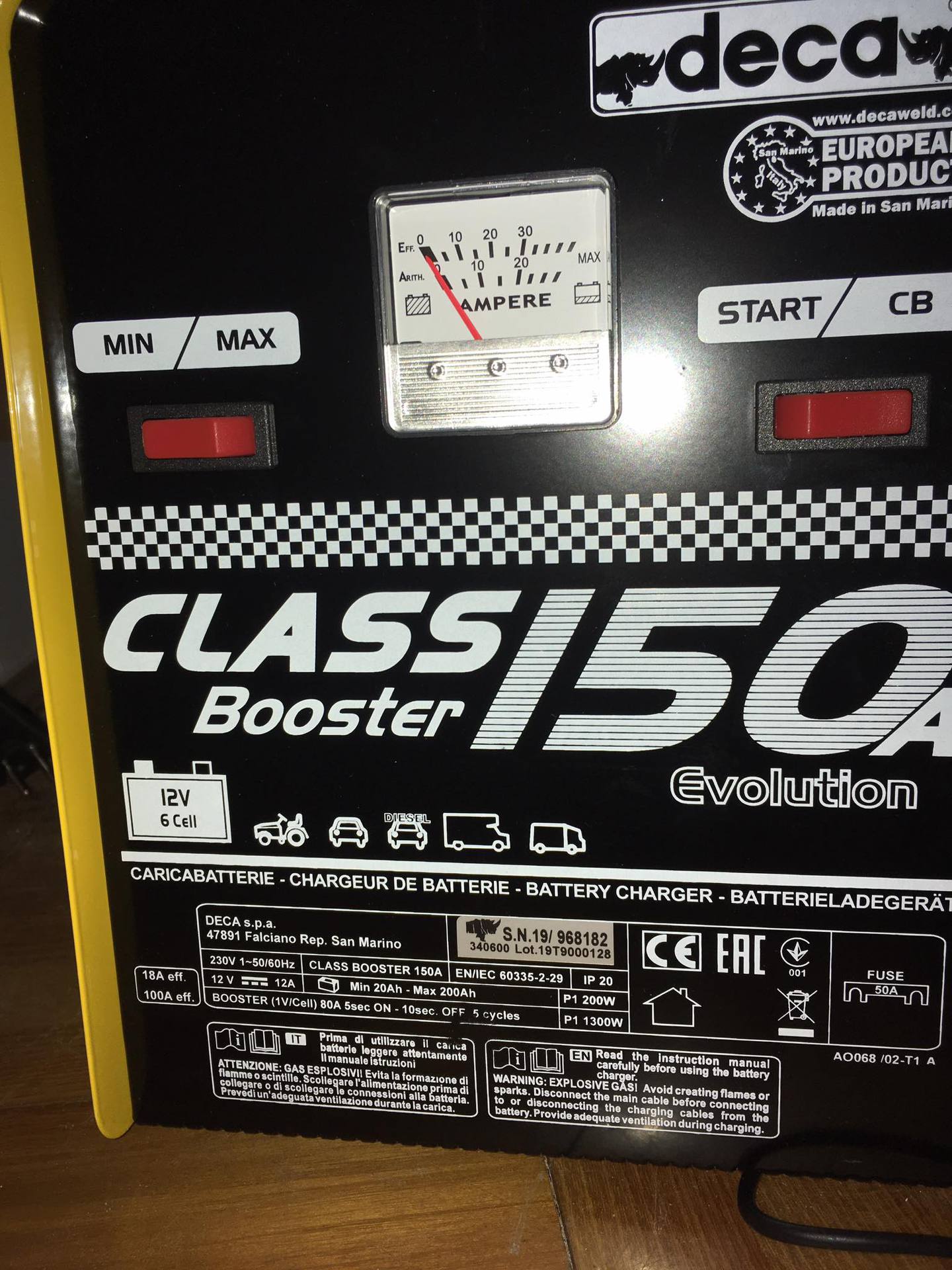

(#) Küme hozzászólása Nov 20, 2020 /
Sziasztok! Vettem egy akkumulátor töltőt (DECA Class Booster 150A). Annyira amatőr vagyok a témában, hogy azt sem tudom, hogyan kell használni. Nem szeretnék semmi galibát összehozni, úgyhogy segítséget kérnék. Hogyan kell ezzel a masinával biztonságosan autó akkumulátort tölteni? Melyik gomb melyik állásba legyen? Köszönöm megtisztelő segítségeteket!
(#) antikzsolt válasza Küme hozzászólására (») Nov 20, 2020 /
Min használd. Annál jobban nem kell tölteni egy aksit. Ha megy gyorsan/nagy az aksi akarsz indítani akkor a max jelen mehet a töltés. A startot használd csak. 100A megzavarni egy aksit nem éppenséggel jó dolog.
(#) Bakman válasza Küme hozzászólására (») Nov 20, 2020 /
A "MIN/MAX" kapcsoló valószínűleg a töltőáramot állítja be. Ha nem sietős a dolog, használd a "MIN" állásban.
A másik kapcsolóra végképp csak egy határozott talánnal tudok szolgálni mert a letölthető használati utasítás enyhén szólva nem ehhez a készülékhez készült. "START" = bikázó funkció, "CB" (Car Battery ?) = akkumulátor töltés.
Ami viszont nagyon fontos, hogy a bikázó funkciót csak akkor szabad használni az autón, ha az akkumulátor a rendszerben van.
(#) Küme válasza Bakman hozzászólására (») Nov 20, 2020 /
Igen, én is csak találgatni tudok, mit jelenthet a start, ill. cb felirat. Ezért lenne jó tudni, melyik a töltés, és melyik a bikázás funkció a kettő közül! Köszi
(#) kokozo válasza Küme hozzászólására (») Nov 20, 2020 /
B) BATTERY CHARGER/BOOST START switch. / B) Akkumulátor töltés / starter gom
D) Output amps adjustment (charging current). / D) Amp szabályozás
D= Min /max kapcsoló
B= Start /CB kapcsoló
használati utasítás minden nyelven egybe
A hozzászólás módosítva: Nov 20, 2020
(#) Küme válasza kokozo hozzászólására (») Nov 20, 2020 /
Ezek szerint a baloldali (start) állás=akkumulátor töltés, és a jobboldali (CB) állás= bikázás?

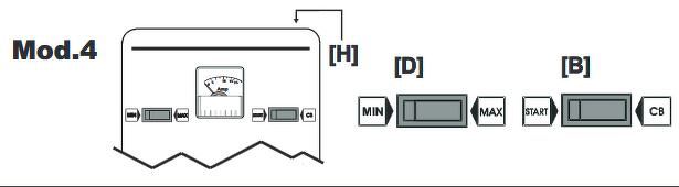

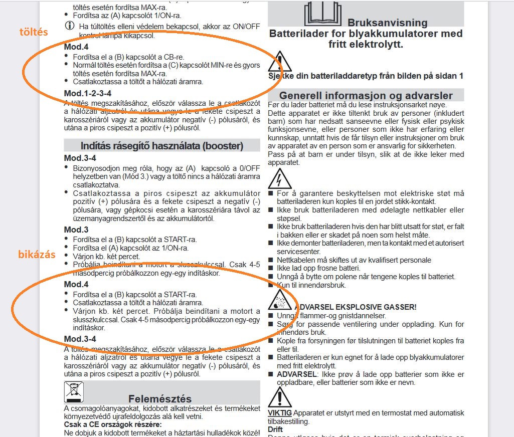

(#) Tomi111 válasza Küme hozzászólására (») Nov 20, 2020 / 2
Hát szerintem pont fordítva! Csatoltam képet a leírásból.
(#) Bakman válasza Küme hozzászólására (») Nov 20, 2020 / 1
Inkább fordítva. Bikázás (START) / töltés (CB [Charge Battery]).
(#) Küme válasza Tomi111 hozzászólására (») Nov 20, 2020 /
Végre egy egyértelmű használati útmutató! KÖSZÖNÖM!
(#) Tomi111 válasza Küme hozzászólására (») Nov 20, 2020 / 1
Ebből képmetszőztem.
3722-413.pdf
(#) mnyugger válasza Küme hozzászólására (») Nov 20, 2020 / 1
Fordítva!
Nagyon köszönöm!

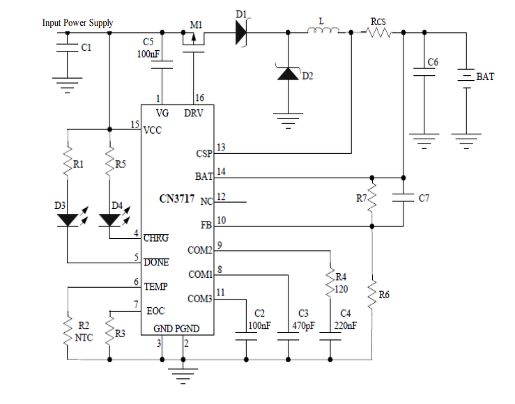

(#) Vacok hozzászólása Nov 25, 2020 /

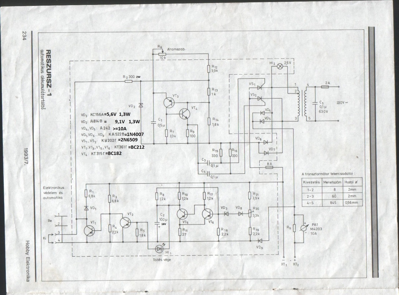

Egy másik topicban ajánlották nekem a képen látható akkutöltő kapcsolást. Ez a kapcsolás ólom akkumulátor töltésére alkalmas és maximum 5A töltőárammal. A kérdés az, hogy a kapcsolás módosításával meg lehet-e emelni a töltőáramot? 80Ah-s aksihoz kellene. C/10 töltés esetén is legalább 8A kellene. Egy indító akku is legalább 55Ah, ez a kapcsolás, ha jól gondolom már azt sem tudná 100%-ban feltölteni. Illetve, ha ez nem alkalmas arra, amire nekem kell, tudnátok-e ajánlani egy automata akkutöltő kapcsolást, ami 3 fokozatban tudja tölteni az aksit? A legtöbb kapcsolás, amit találok, az LM317 stab ic-vel van felépítve. Ezt a nagy áram miatti komoly hő veszteség miatt elkerülném. Arra gondoltam, hogy egy ILYEN konverterrel építeném fel a tápegységet, aminél tudnám szabályozni a kimeneti feszültséget és korlátozni a kimenő áramot.
(#) Alkotó válasza Vacok hozzászólására (») Nov 25, 2020 /
Kisebb árammal is fel lehet tölteni az akkumulátort, csak tovább tart. Abban sincs világos álláspont, állandó árammal érdemes-e tölteni. Pl. a járművek sem így töltenek, hanem a feszültséget igyekeznek egy viszonylag állandó szinten tartani, és az akkumulátor pillanatnyi feszültségétől függ mennyi lesz a töltóáram. Ebből adódóan az áram folyamatosan változik, csökken ahogy töltődik az aksi.
(#) meslac válasza Vacok hozzászólására (») Nov 25, 2020 /
Akármilyen kis árammal fellehet tölteni 100%-ra, csak sokkal hosszabb a töltési idő. Általában a töltő feszültséget változtatják, nem a töltő áramot. Az áram az akku töltöttségétől függően töltés közben változik.
(#) erbe válasza Vacok hozzászólására (») Nov 25, 2020 /
Tartozik a rajzhoz alkatrész felsorolás is? Mert több alkatrésznél csak betű és számjelzés van, érték nincs.
M1, D1, D2, L és RCS cseréjével, illetve RCS fokozatos váltásával elég nagy áramtartományra alkalmassá tehető ez a töltő. Akár 0,1-től 100 A-ig.
„Egy indító akku is legalább 55Ah, ez a kapcsolás, ha jól gondolom már azt sem tudná 100%-ban feltölteni.”
Lassabban is fel lehet tölteni egy ólomakkut, csak türelem kell hozzá. Bolti töltőkre ráírják, hogy 4 Ah-tól 120 Ah-ig. Igaz, a 4 Ah-snak kicsit sok a 4 A, 120 Ah-snak meg hosszú a töltési idő. Egyes automata töltők a töltőfeszültség figyelésével kis akkuknál képesek lejjebb venni a töltőáramot.
