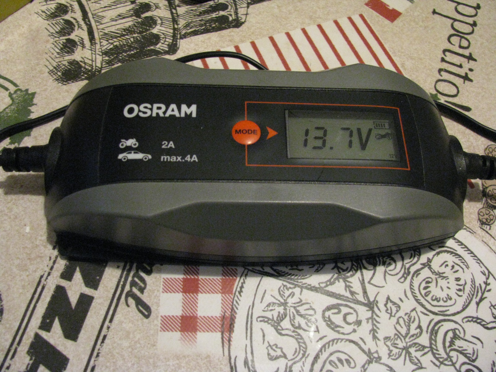

(#) tibistor hozzászólása Jún 7, 2024 /
Két savas-akksi automata töltőm van. Egy Tronic, és egy Osram gyártmányú. (Hogy miért kettő? Sajnos az egy külön mese.)
Mindkét töltőre az a használati előirás, hogy a töltés megkezdésekor először az akksi pozitiv sarkára, majd az akksi negativ sarkára, és legvégül a hálózatra kell csatlakoztatni a töltőt. Töltés befejezésekor pedig ugyanilyen, de forditott sorrendben bontani. Tehát a sorrendre utal a kérdésem.
Miért fontos ez a sorrend, mi a magyarázata, és mi történik ha ettől eltérő sorrendben csatlakoztatom, vagy bontom a töltőt?

(#) tibistor válasza pipi hozzászólására (») Jún 7, 2024 /
Elvileg mindkét töltő rövidzárvédett.
Egyébként 12V 8Ah-s akksit töltök vele.
(#) tibistor válasza Doky586 hozzászólására (») Jún 7, 2024 /
Bár "előirás" szerint csatlakoztattam mindkettőt, a lemerült akksinál egyik sem volt hajlandó elkezdeni a töltést.
A Tronic nem indult a standy állásból, az Omron Er-2 hibaüzettel kiakadt.
Viszont egy harmadik töltő szó nélkül feltöltötte az akksit.
Mi okozta az első kettő töltő makacskodását?
(#) Atis57 válasza tibistor hozzászólására (») Jún 7, 2024 /
Az elektronikus töltökben van feszültség minimum és túláam védelem is.
A régebbi egyszerübbek ezzel nem foglalkoznak.
(#) Doky586 válasza tibistor hozzászólására (») Jún 7, 2024 /
A képeden látható töltőben nincs elektronika.
(legfeljebb ami a ledeket vezérli, de az is pontatlan)
Így aztán a csontra lemerült aksiba igen erős áramot nyom, gyakran le is füstöl tőle.
Az előző kettő csak akkor kezd tölteni ha érzékel 5-12V-ot a kimenetén, de ha túl sokat akkor se kezdi el. Kapcs rajz függő.
