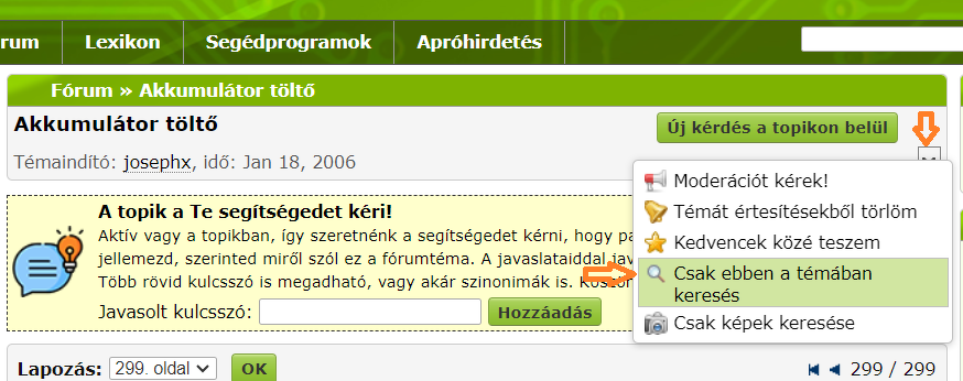

(#) antikzsolt válasza Honda130 hozzászólására (») Aug 4, 2024 /
Keresési szűrők:
topic:12345 - Keresés az 12345-ös azonosítójú témában
user:xyz - XYZ nevű felhasználó témáinak és hozzászólásainak keresése
-kulcsszó - Adott kulcsszó kizárása a találatokból
(#) Honda130 válasza antikzsolt hozzászólására (») Aug 4, 2024 /
Köszönöm! ..azt hiszem, hazudnék, ha azt mondanám, értem.
(#) antikzsolt válasza Honda130 hozzászólására (») Aug 5, 2024 / 1
A kérdésedre a válasz. Így tudsz keresni egy felhasználóra keresni. xyz helyet a nevet kellé írni user:xyz - XYZ nevű felhasználó témáinak és hozzászólásainak keresése
