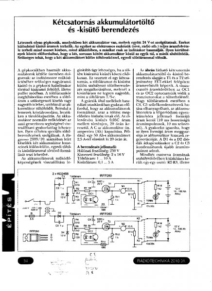

(#) pumoka válasza szaky27 hozzászólására (») Márc 13, 2010 /
A zölddel be karikázott mind kettő zener dióda. A piros az relé
A 2010-es RT februári számában meg jelent egy kapcsolás. Azt csináld meg nagyon jól működik!

(#) sector99 válasza pumoka hozzászólására (») Márc 14, 2010 /
Nem tudnád egy kicsit nagyobb méretben feltölteni a rajzokat ?
