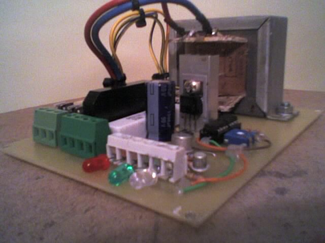

(#) Sonnyblack válasza alex80 hozzászólására (») Márc 9, 2010 /
Megmértem és 2X 19,4 voltot mérek rajta szerintem 2X18 voltos lehet.Max 6 Ampert tud a ledek alapján. Poti ügyben sikerült megnézni egy másik készüléket és 5K van benne.Bocsi a képek miatt de telefonnal készült. van benne festés és felújítás előtti előlap kép is.Én kicseréltem benne a kondikat mert nagyon rég évek óta nem volt használva.

(#) alex80 válasza Sonnyblack hozzászólására (») Márc 10, 2010 /
Köszi, a képeket, találtál még valami eltérést a rajz és a nyák között? A potin kívül!
(#) Sonnyblack válasza alex80 hozzászólására (») Márc 10, 2010 /
Nem néztem át tüzetesen de szerintem nem lehet más,valószínüleg ez is csak nyomdahiba lehet

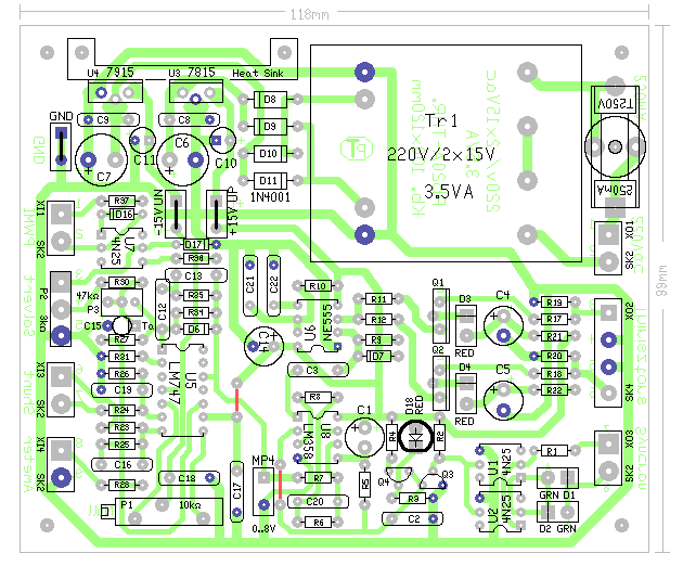

(#) BZoli94 válasza BZoli94 hozzászólására (») Márc 10, 2010 /
NYÁK-rajz a töltőhöz.
Van benne pár plusz cucc, ez ne zavarjon, ja és sajnos van benne pár átkötés is, de így is csak másodjára sikerült, Layout-tal csináltam. Még majd megpróbálom kivenni az átkötéseket, meg még átnézem többször, hogy minden rendben van-e.
Baloldalt van 1olyan h ellanall+-, oda köthetem a plusz ellenállást, ami másik panelon lesz, h ne kelljen újat tervezni, ha cserélném, és azon lesz a kapcsoló is...
(Ha fent leszel (erbe), akkor légyszi válaszolj, arra is amire ezzel válaszolok... Köszi)

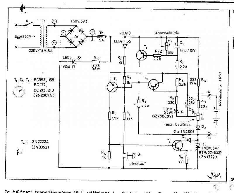

Lenne egy olyan problémám hogy szereztem egy aksi töltőt ami nagyszerűen működik de nem nem kapcsolja le a töltést 14.4V nál hanem tovább tölti nem csepp töltéssel. Kézzel kell lekapcsolni. Szeretnék építeni hozzá egy áramkört ami 14.4Vnál átvált csepp töltésre. Teszek fel pár képet.
A segítséget előre is köszönöm!!
üdv
szaky27
(#) Bell válasza szaky27 hozzászólására (») Márc 13, 2010 /
Kicsit átalakítanám a kapcsolást.
A műveleti erősítőnek nem igazán szükséges stabil feszültség, mehetne közvetlen 12 Voltról. A tranzisztorok, jelfogó helyett pedig egy FET lényegesen olcsóbb, kisebb lenne.
A FET-el párhuzamosan lehetne kötni egy olyan izzót, ami a szükséges csepptöltést megoldja.
Művelei erősítőnek pedig pl. TL071 alkalmasabb lenne.

(#) Bell válasza (Felhasználó 13571) hozzászólására (») Márc 13, 2010 /
Nem KELL átalakitani.
Csupán megjegyeztem, hogy én praktikusan átalakítanám.
Mert egyszerűbb, olcsóbb, kisebb lenne.
Az átalakítás miatt azonban a 741 nem megfelelő a FET esetlegesen alacsony nyitófeszültsége miatt.
A 6,2 Voltos referencia feszültség természetesen szükséges.
Ha visszaolvasol, az IC tápfeszültségére írtam, hogy szükségtelen stabilizálni. 12 Voltról ugyanúgy működik. Nincs hatása a pontosságra.

(#) szaky27 válasza (Felhasználó 13571) hozzászólására (») Márc 13, 2010 /

Kár, Na mindegy. A kapcsoláson bekarikáztam pár dolgot. A zölddel karikázott diódák milyenek mer ezt a jelölést még nem igen láttam. A pirossal karikázott alkatrész sajnos fogalmam nincs h milehet. Segítenél ebben?

(#) Remci válasza szaky27 hozzászólására (») Márc 13, 2010 /
A zöldel bekarikázott diódák 6.2v-os és 9.1v-os zener diódák. A pirossal bekeretezett pedig a relé ami lekapcsolja a töltőfeszt az aksiról.

Nézelődtem a HEstore-on és kétféle IC-t találtam UA741CN és LM741CN. Melyiket kell megvenni? A tranyók gondolom úgy vannak hogy T1=BC107, a T2=BC140, és az IC 4. lábából jön ki egy vonal ami a - ágra csatlakozik és abból van lefelé húzva egy vastag vízszintes vonal. Én eddig azt hittem (és úgy is csináltam azt a pár egyszerű kapcsolást) hogy az a negatív de ez így most fura nekem. Ez most védő föld akar lenni? Bocs a sok hülyeségért!
Jah hogy a két tranyó az a választék!? Értem
Tehát akkor a test vonallal nincs különösebb dolgom.
A relét azt hogy kérjem azt a hosszú "kódszámát" kell mondani? Vidéki vagyok és a helyi boltban szándékozom beszerezni az alkatrészeket. A két potival azt lehet beállítani h mikor kapcsoljon le a töltő igaz? Még annyi hogy az ellenállatok azok hány W-osak legyenek?
