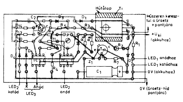

(#) sector99 hozzászólása Márc 24, 2010 /
Sziasztok !
Már régebben megépítettem a mellékelt töltőt. Működik is, csak az áram beállítás nem megy, amire most a a használójának szüksége lenne.
Az R12 értéke most kb 0.6 ohm, de lemerült akkumulátornál se tudok a T2 bázisán 0.5 V-nál nagyobb feszt beállítani. Már pedig akkor szerintem a T2 nem nyit ki és nincs áramszabályozás sem.
Tehát az a kérdésem, hogy hol kellene módosítanom, hogy szabályozható legyen a töltőáram ?
( a kapcsolás egyébként a HE 1990/8 számában található)
Köszönöm előre is !
(és bocs ha nagy sületlenséget írtam)
(#) mugab válasza sector99 hozzászólására (») Márc 24, 2010 /
Mivel R12-n 5 ampernál még 0.33ohm értéknél is 1.5 volt esik ezért az osztóra ennek max. 83 százaléka kerül (12/10). Tehát én vagy az osztón vagy a soros R6 2.2kilón változtatnék elsőre. (minimum érték 680 ohm )
Végigjátszva a 0.6 ohmmal: az osztóra 5 A * 0.6 ohm = 3 V jut ebből R6-ig max. 2.5 V lesz 2.5-0.7 (0.7 a tranzisztoron esik) =1.8V ami 2,2 k ohm -nál 0.8 mA bázisáram ami nem kevés...
Szóval szerintem méregess, valahol nem stimmel valami,esetleg tegyél be egy nagyobb bétájú példányt ...

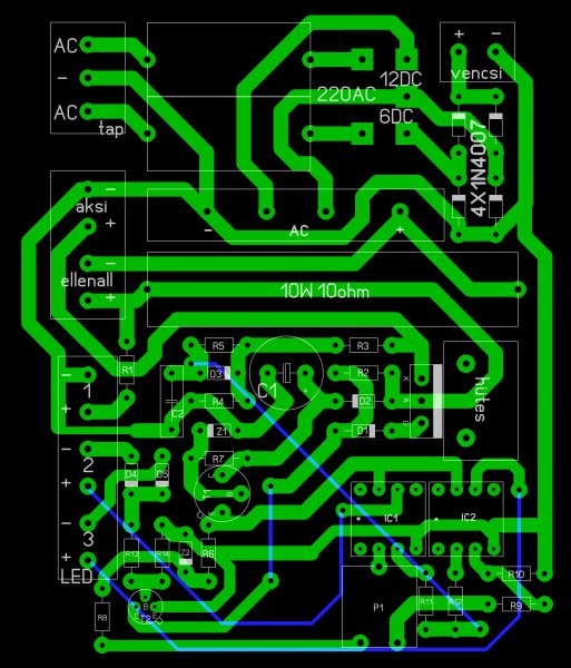

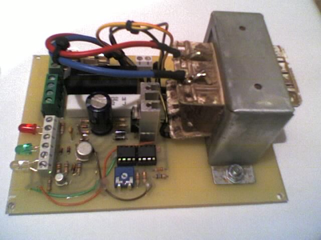

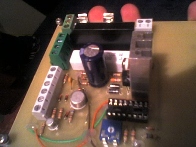

(#) BZoli94 válasza erbe hozzászólására (») Márc 26, 2010 /
Szia! Megépítettem a kapcsolást a NYÁKrajz szerint, de valami nem stimmel, de előtte elmondom, hogy a kapcsolástól ez+az eltér:
- nincs benne az ampermérő, de "helyette" van egy sönt ellenállás, ami 10W és 10ohm, de ennek a két vége rá van kötve egy sorkapocsra, hogy tudjak rá kapcsolni más ellenállást, vagy akár átkötést is. A többi cuccban annyi eltérés van, hogy más a trafó (19V, legalább 2A), és hogy a T1 az BC 301, a T2: BC 109, ja és hogy a Graetz nagyobb, ilyen volt itthon.
A komparátorokat beállítottam, a LEDek, és minden jól működik, a töltőfesz is jó, kivéve, hogy nincs áramerőssége, akármilyen aksit teszek, akármekkora töltöttséggel, a töltés az 1mA, max. 2mA. Ha az aksi helyett egy ellenállást teszek, akkor van teljesítmény, az már rendesen felveszi, pl: 10W 1ohmosnál 0,7A, de ha átkötöm a fent említett söntöt, akkor 2,7A-t vesz fel. (C2nek kerámia kondit tettem, a gyári NYÁK rajzban fóliának van hely szerintem.) A gyári NYÁKrajz van mellékelve, és pár kép. Másik kondival jobb lenne vajon, vagy mi lehet a baja?
(#) mugab válasza BZoli94 hozzászólására (») Márc 27, 2010 /
Belegondoltál e abba hogy a 10 ohm os söntödön 1 ampernél mennyi feszültség esik?
Elárulom 10 volt ...
Úgyhogy ha megnézzük a 19 voltos trafódnál a graetzen esik 1.5 volt, marad 17,5 , a tirisztoron is eltűnik egy kicsi , marad 17 és ha 12 volt van az akkun akkor bizony fél ampernél több eleve nem jöhet ki.
A másik, hogy megmérném az akkufeszt mikor rajta van a töltőn. Lehet azért kicsi az áram mert megnövekedett a feszültség.
(#) BZoli94 válasza mugab hozzászólására (») Márc 27, 2010 /
Tudom, hogy a söntön mi esik, de ki van vezetve egy sorkapoccsal, melyre egy másik NYÁKot fogok kötni, melyen lesz egy tolókapcsoló, amellyel másik ellenállást kapcsolok vele párhuzamosan, így csökken a sönt értéke - > azaz növekszik a töltőáram... (Ezt írtam az előző hsz-emben is.) Mindig minden tesztelésnél mértem feszültséget és áramerősséget. Úgy is próbálkoztam, hogy átkötöttem a söntöt, vagy úgy is hogy egy másikat kötöttem rá. (A kapcsolós NYÁK még nincs kész az ellenállások méretezése miatt... Csak úgy rákötöttem a sorkapocsra.) Az áramerősség nem változott, csak a töltés közben mért feszültség, de az az aksitól függött. A fesz. nem volt nagy. (pl: 13,8V, de csak 1mA, vagy pl: 11V és akkor is csak 1mA, akkor is ha átkötöttem a söntöt.) Próbálkoztam azzal is, hogy egyáltalán le tudja-e adni az áramot. Szóval betettem egy ellenállást a töltendő aksi helyére. 10W 1ohm, és láss csodát 0,7A-t mértem, de ha még a 10ohmos söntöt is zártam, akkor már 2,7A-t vett fel a ,,töltendő ellenállás". Az előző hsz.ben írtam ezeket, vagy félreértjük 1mást? Kíváncsi leszek erbe véleményére is.
