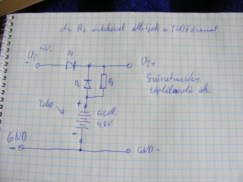

No, gyorsan lerajzoltam. A macskakaparást ne nézzétek...
Egyszerű mint a bot, ennek is kettő vége van.
(#) PI314 válasza dokidoki hozzászólására (») Ápr 5, 2010 /
Tényleg nagyon egyszerű, és épp ezért nagyszerű
A rajz alapján már a működés is egyértelmű.
Mégegyszer nagyon köszönöm.

(#) dokidoki válasza PI314 hozzászólására (») Ápr 5, 2010 /
A megoldást lehet applikálni a (6voltos akku esetén LOW-DROP) stabilizátor elé, főleg ha zselés 6-12 V akku van kéznél.
A túltöltésvédelmet ekkor egyszerűen meg lehet oldani egy söntstabilizátorral, vagy egy jól megválasztott Z-diódával, az akku "max" végfeszültsége alá, az akkuval párhuzamosan.
Ez akkor jó ha kritikus feladatokat is ellát a PIC,, pld. AD átalakítás aminek a referenciája a tápellátás...
(Esetleg a programban figyelni az akku feszültségét, ellenállás osztón keresztül. Pld, riasztást adni a végső lemerülés előtt, ill. kikapcsolni a eszközt...)

Én ezt a kapcsolást ceruza aksikhoz szeretném használni. NIMH; vagy valamien litiumos aksihoz.
(#) dokidoki válasza PI314 hozzászólására (») Ápr 6, 2010 /
Helló, értem.
A egyszerűsége folytán elég rugalmas a kapcsolás
De a Li-ion akkukhoz már necces, mert ott a túltöltésre kell figyelni rendesen, sőt a kisütésre is. Az eredeti tokozott Li cellák tartalmaznak mély-kisütés védő áramkört de a túltöltődés ellen semmit.
Ha bontott cellát használsz, az meg semmit.
Szóval biztonságosabb a NiMh vagy NiCD akku.
Bár ha a kisütés figyelést a PIC-re bízod, és a túltöltést meg megakadályozod egy 3.9V-os Z-diódával akkor a Li-ion is használható lesz.
(#) didyman válasza PI314 hozzászólására (») Ápr 6, 2010 /
"valamilyen"
Bocs.
Lítium-ionos akkuhoz ilyen egyszerű töltésnem túl gazdaságos, ott egy maximális áramerősséget kell figyelni a töltés első szakaszában, a másodikban pedig maximális feszültséget. A zenerrel az a baj, hogy annak a pontos feszültsége átfolyó áramtól,hőmérséklettől nagyon függ, a Li-ion meg erre nagyon kényes.

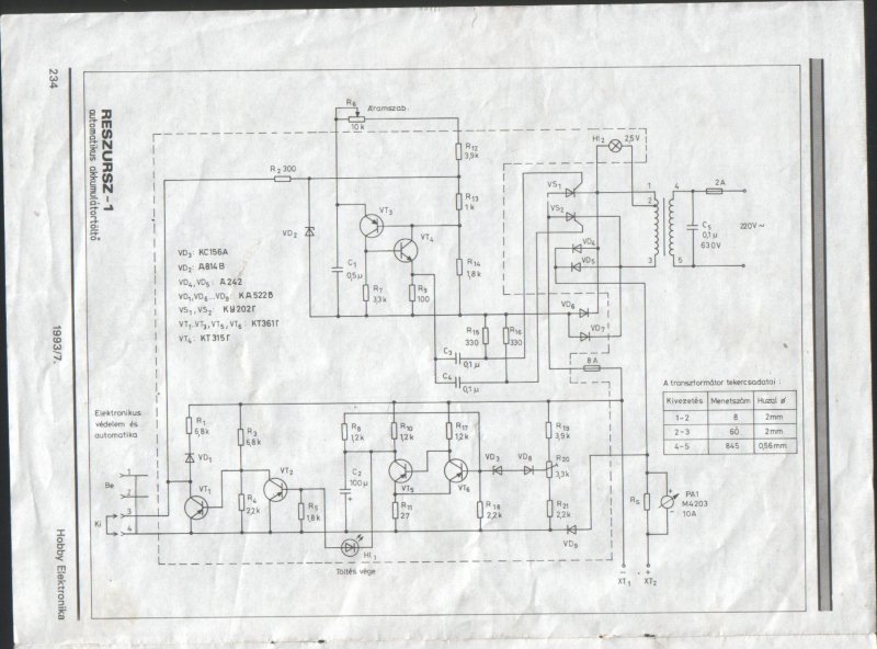

Erről a töltőről lenne egy-két kérdésem.Megoldható-e hogy 13.9-14v körül kapcsoljon le és mit kell ehhez módosítani rajta? Azonkívül ha az amper mérőt digitálisra szeretném cserélni rajta, akkor ezt hogy oldjam meg? Pl beteszek egy 0.01 ohmos söntöt a régi műszer helyére és kész? Azt tudom hogy a műszer külön tápról működik, de azt nem hogy ilyen tirisztoros áramkőrnél a digit műszer hogy viselkedik.
(#) proli007 válasza Remci hozzászólására (») Ápr 7, 2010 /
-Gyakorlatilag nem kell semit tenni, szerintem az R20-al beállítható a lekapcsolási feszültség. Ha mégsem, akkor az R19, vagy R21 ellenállást kisebbre cserélni, atrtól függően, hogy a lekapcsolási pont alatta, vagy felette van.
- A DVM modul bemenetén általában van egy RC tag, ez simítja az egyenáramot. Ennek kondenzátorát érdemes nagyobbra cserélni, ha a műszer mászkálna, hogy a lüktető áram átlagértékét mutassa.
üdv! proli007
