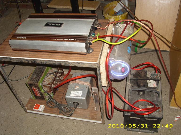

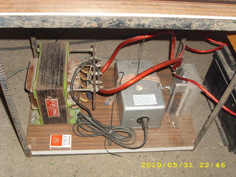

Már egy másik topicban felvetettem a kérdést, de illik ide is, így felteszem:

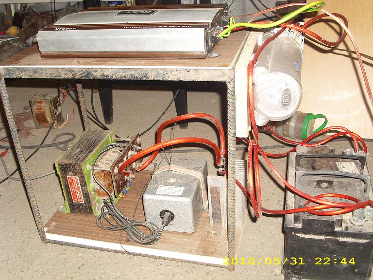

Óriási kérdéssel fordulok Hozzátok, miszerint olyan kapcsoló érdekelne amellyel egy tápot tudok kapcsolni.
A lényeg, hogy van egy trafóm ami elég nagy amperrel ~100A 16V-on működik, de nekem 12, és 14V között kell működjön úgy, hogy megmaradjon az áramerősség. Egyébként akkumulátort töltök vele, miközben hajtok egy izmos autóerősítőt. (Teljes végfokterhelésnél a táp 13+-0.8V körül mozog, ha nincs terhelés felmegy akár 16v-ig is) Minden megvan hozzá, csak a szabályzó nincs, és nem tesz jót a túl nagy áram az akksinak. Szóval a lényeg, hogy egy olyan kapcsoló kell, amely 12V alatt bekapcsolja, és 14V fölött lekapcsolja a tápot(230v-ot). Szerintem egy relével, és valami figyelő elektronikával meg lehetne oldani.
A válaszokat előre is köszönöm!
(#) gabesz69 válasza Bundi89 hozzászólására (») Máj 30, 2010 /
szia!100A-os trafo?nem durva egy kicsit.
(#) Bundi89 válasza gabesz69 hozzászólására (») Máj 30, 2010 /
nemnagyon számolgattam, tuti, hogy ezzel kapcs tévedek, de a lánc valahogy így néz ki: 1db trafó (220v 300w->110v ?w)+1db trafó (220v 630w->24v ?w) ami ugye ha 110v-ot kap elméletben 12v jön ki rajta, de gyakorlatilag 16. Nem számolgattam, ehhez annyira nem értek de biztos van benne pár amper
(#) kadarist válasza Bundi89 hozzászólására (») Máj 30, 2010 /
12V-on 12A-nál több áramra ne számíts, hisz az első trafó maximális teljesítménye (110V-on 150W) meghatározza a rendszerből kivehető maximális áramot.
(#) Bundi89 válasza kadarist hozzászólására (») Máj 30, 2010 /
Köszi, ennyivel is többet tudok. Viszont a kapcsoló kérdés még fennáll.
(#) Bundi89 válasza kadarist hozzászólására (») Máj 31, 2010 /
Neharagudj, de kicsit utánanéztem, és ezt találtam:
"Az energia-megmaradás a transzformátoroknál azt jelenti, hogy a primer és a szekunder tekercsekben az egyenlő idők alatt létrejött elektromos energiaváltozások egyenlők. Így a primer és a szekunder tekercsekben egyenlő az elektromos teljesítmény. Kísérlettel igazolható, hogy a transzformátor tekercsein mérhető feszültségek és a megfelelő áramerősségek fordítottan arányosak. Így a primer és a szekunder tekercsen mérhető feszültség és áramerősség szorzata a két tekercsre vonatkozóan egyenlő. Ez azt jelenti, hogy a két tekercsben a teljesítmény is egyenlő.,,
Szóval ha 220v-on 300w, akkor 110v-on is 300w, csak az áramerősség arányosan nő de lehet, hogy rosszúl gondolom.
Javítsatok ha tévedek!
Viszont abban egyetértek, hogy első trafó határozza meg a maximumot, ami ugye a lánc végére 25A körül van 12v-on.
(#) mugab válasza Bundi89 hozzászólására (») Máj 31, 2010 /
Igazad van.
(És mi lenne ha 13.8-ra csinálnád az akkutöltőt, és akkor nem kell kapcsolgatni? )

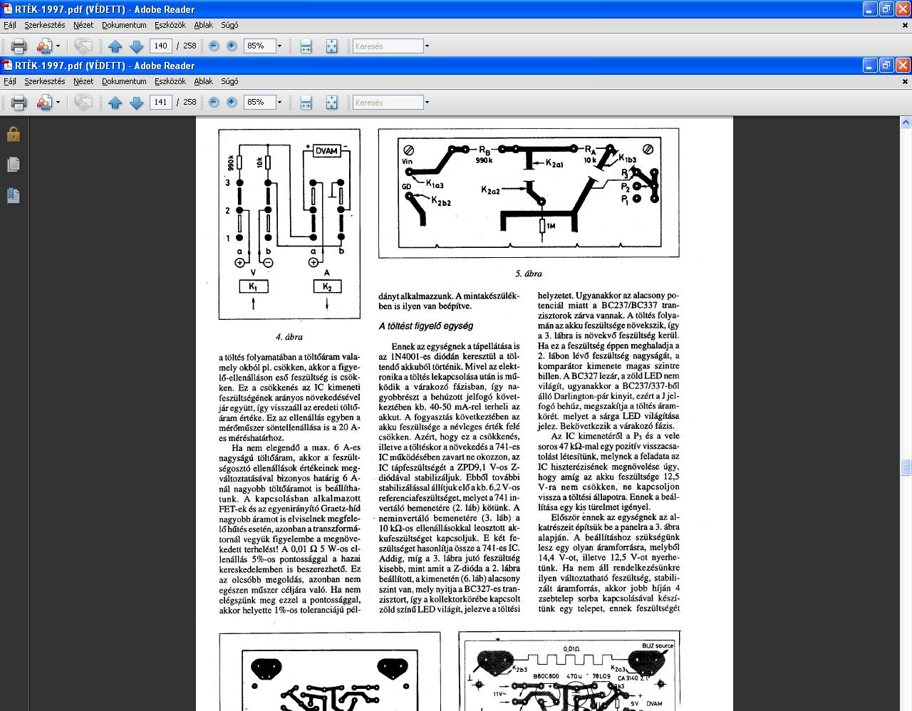

Üdv, mindenkinek!
Szeretném megkérdezni hogy ez a kapcsolás: http://www.hobbielektronika.hu/forum/files/03/03607282d679bb7a3fd2e...5.jpgműködőképes-e?
És ha igen akkor szeretném megkérdezni hogy a két fet-et mivel tudnám helyettesiteni?
És még egy kérdés hogy ebből a kapcsolásból ki lehet hozni 10A-ert mert ha igen akkor hogyan?
A segitséget előre is köszönöm.

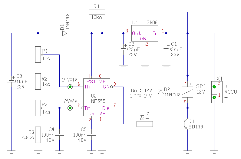

(#) proli007 válasza Bundi89 hozzászólására (») Máj 31, 2010 /
Megrajzoltam amit szeretnél..
Neked egy ablakkomparátorra van szükséged, amit egy NE555-ből alakítottam ki. Az áramkör táp és referencia feszültségét a stabilizátor adja. Így fontos, hogy 6V-os legyen. Az 555 kapcsolási küszöb értékei ekkor 4V és 2V lesz. Így a beállítása egyszerű, és a két érték, független egymástól. Egy labortáppal egyszerűen elvégezheted.
- 14V-ot ráadva (az aksi helyett), a P1 potival, a mérőponton 4V feszültséget állítasz be.
- Majd 12V feszültség mellett, a másik mérőponton P2 potival 2V feszültséget állítasz be.
- Ez után, ha a tápot fel-le tekergeted, ellenőrizheted a kapcsolási pontokat.
üdv! proli007

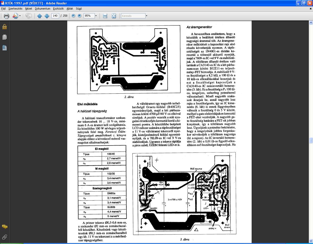

(#) demcar válasza demcar hozzászólására (») Máj 31, 2010 /
És ha megépitem ezt a kapcsolást: http://www.hobbielektronika.hu/forum/files/03/03607282d679bb7a3fd2e...c5.jpg
Akkor ott fent a P2 és P3 trimerekkel mit kell állitani?
De ha valakinek van hozzá teljes leirás akkor azt nagyon megköszönném.

(#) Bundi89 válasza proli007 hozzászólására (») Máj 31, 2010 /
Kedves proli007!
Nagyon szépen köszönöm a segítségét, el fogok szórakozni ezzel egy darabig!
Csatoltam pár képet az egészről:

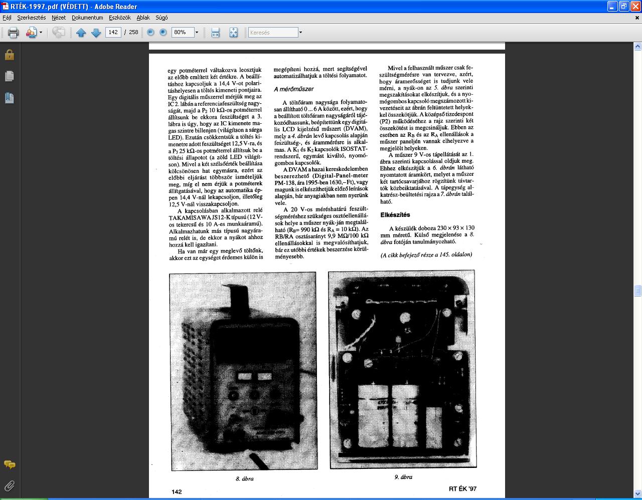

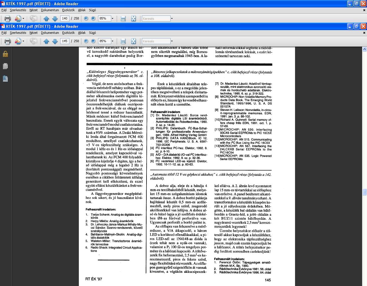

(#) kadarist válasza demcar hozzászólására (») Jún 1, 2010 /
Megtaláltam a cikket töltőről.
Az utolsó fájl.
(#) mex válasza demcar hozzászólására (») Jún 1, 2010 /
Parancsolj:
(#) demcar válasza mex hozzászólására (») Jún 3, 2010 /
Nagyon szépen köszönöm a segitséget mind a kettőtöknek!
Sokat segitetettek ezzel nekem!
Üdv.: demcar
