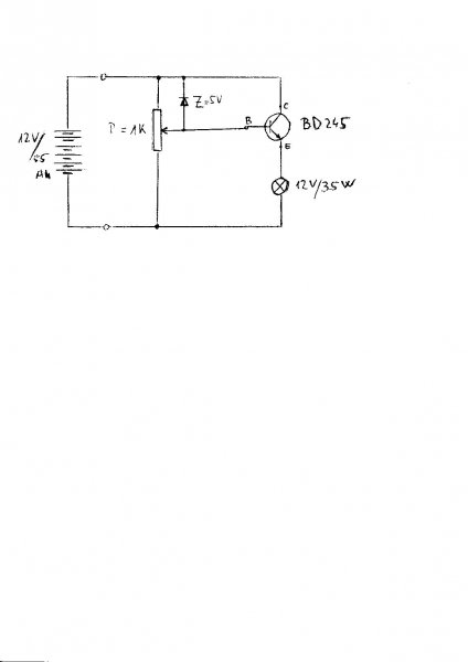

(#) erősáramú hozzászólása Dec 1, 2010 /
Helló mindenkinek!
Töltés előtt szeretném kisütni az autóakkumat, csak az a gondom, hogy elfelejtem időben lekapcsolni a lámpást, az pedig nem egészséges!
Ki kéne találni valami automatikus lekapcsolást, ami nem engedné egy adott feszültség (pl. 10 V) alá engedni a kisütést.
Én elkövettem egy kapcsolást, ami majdnem működik is, csak túl nagy a hiszterézise (kb. 3V). Mivel 12V-ról kéne 10V-ra lemenni, ezzel adtam egy pofont a rakásnak.
Nem tudom, lehet-e javítani a saját alkotásomon, vagy van erre valami jól bevált kapcsi?
Előre is köszi:
erősáramú

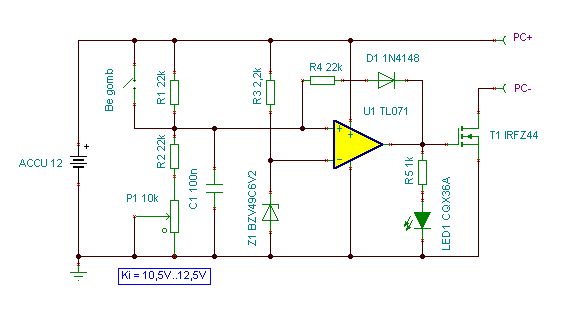

(#) proli007 válasza erősáramú hozzászólására (») Dec 1, 2010 /
Számtalan megoldást el lehet képzelni, de ebben a kapcsolásban semmi hiszterézis nincs. Nem is lehet, hiszen ez analóg módon működik, a hiszterézishez pedig pozitív visszacsatolás szükséges.. pontos lekapcsolási ponthoz, pedig referencia és nagy körerősítés. Az emitterkövető kapcsolásodnak erősítése egy alatt van, ráadásul így a tranyó "füstölni" is fog rendesen, hiszen kollektor-emitter között, ha a tranyó nyitva van, mindig 5V körül lesz.
De mintának egy rajz. Ha a lámpát a PC+ és PC- pont közé teszed, már működik is a dolog.
üdv! proli007
(#) erősáramú válasza proli007 hozzászólására (») Dec 1, 2010 /
Köszönöm a gyors választ!
Hogy tudd kivel beszélsz, elárulom, hogy nem tudtam, hogy ez egy emitterkövető kapcsolás...
A hiszterézis kifejezést nem kellett volna használnom, csak azt akartam érzékeltetni, hogy tápegységről kipróbálva 12V-ról indulva kb 9V-nál aludt el az égő.
Légyszíves áruld el hogyan tudsz ilyen szép rajzot csinálni?
Én papíron, ceruzával megrajzolom, beszkennelem BMP formátumban, átkonvertálom JPG-be és már tehetem is fel!
A küldött kapcsolásodban lehet-e egyszerűsíteni? A LED-et az előtét ellenállással kihagyhatom-e, BE gomb kell feltétlenül? A FET és D1 tipusa mennyire kényes?(kicsi a választék a fiókomban)
erősáramú
(#) proli007 válasza erősáramú hozzászólására (») Dec 2, 2010 /
Az áramkörből már láttam az ismereteid hiányát, de ez egyáltalán nem gond, próbálgatni kell.
- De hogy az izzót nem láttad világítani, az egy dolog, az áram ettől még vidáman folyt tovább. Ha megnézed a rajzot, akkor láthatod, hogy a tanyó akkor nyit ki, ha a bázis-emitter (BE) feszültsége nagyobb, mint kb. 600mV. (az emittere, pedig az izzón keresztül a negatív aksiponton van. Mivel a bázis a zéneren keresztül csatlakozik a pluszra, így a tranyó akkor ud igazán kinyitni, mikor a tápfeszültség eléri a zéner+BE feszültséget. Ez 5,1V-os zéner esetén, mondjuk 5,7V.
Az áram ettől a feszültségtől kezdve már folyni fog.
- Természetesen ilyenkor még nem túl nagy áram, de az izzónak hidegen az ellenállása kisebb mint melegen (mint egy ötöde a névlegesnek), így próbálja az áramot állandó értéken tartani.
- Minden esetre, már 5,7V alatt is folyik áram, a poti állásától függően. Ha a poti maximumra van állítva, akkor már 0,6V-tól folyna áram. De ha mondjuk középállásban van, akkor kb. 1,2V-tól már folyna áram, csak kicsi, mert a poti ellenállása korlátozza a bázisáramot, aminek bétászorosa a kollektoráram. Szóval az 1kohm, ha kicsit elmozdítod a felső végállásról, mint ha ott sem lenne. Ha meg nullára tekered, 5,1V felett, tönkremegy a zéner..
Egyszóval ez a kapcsolás sehogyan sem jó.
- Az áramkörből a Led és előtét ellenállása elhagyható.
- A Fet csak ennél nagyobb áramú Fet-el helyettesíthető. (szerencsére nyitófeszültsége a 12V miatt meg van)
- A nyomógomb alkalmazása azért célszerű, mert az áramkör lekapcsolási pontja a kritikus. A visszakapcsolási érték, már nem ennyire korrekt, de nincs is szükség rá.
Amikor lemerült az aksi, akkor kikapcsol a lámpa. Erre az aksi összeszedi magát, és a feszültség visszaáll, a kb. 12V-os szintre. Tehát ha a visszakapcsolási feszültséget 12V-ra tesszük, akkor kikapcsolás után, néhány másodpercre újra bekapcsol a lámpa. Majd ismét újra ki.
Viszont ha a visszakapcsolási szintet 12,5V fölé tesszük, akkor csak egy feltöltött aksit tudunk kisütni. Kisütéshez közelit nem.
Ezért jobb a nyomógombos megoldás. Mert a bekapcsolási szintet akár hová tesszük 13 és 15V közé, nem fog bekapcsolni, csak ha megnyomjuk a gombot, és ha egyszer kikapcsolt, nem kapcsol be ismételten.
Ez a rajz, közel sem szép. De ha letöltöd a TINA demó verzióját, akkor Te is készíthetsz vele rajzot. (Ráadásul le is szimulálhatod pld. amit elkövettél, minden füst nélkül. Persze kicsit érteni kell ahhoz is.)
Én megrajzolom, majd a PrintScrren megnyomásával a vágólapra teszem. Onnan az XnView programba bemásolom, körbe kerítem, a felesleget levágom és *.png formátumba mentem. És már mehet is az oldalra. Néhány kattintás az egész. De bármely rajzoló programot használhatod a képernyő kép kezeléséhez.
üdv! proli007

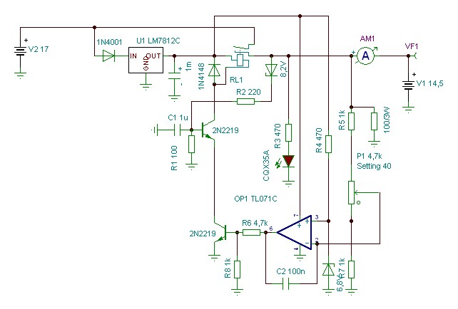

(#) bgsf válasza proli007 hozzászólására (») Dec 3, 2010 /
Készítettem egy egyszerű(nek tűnő) akksitöltőt. Átnéznéd nekem? Igaz most 13,9V nál kapcsolja le a töltést, de csak zener kérdése.
Van benne egy fordított polaritás elleni védelem és egy túltöltés védelem. Szerintem ennyi elég egy normál autó akkumulátorhoz.
Válaszod előre is köszönöm!
(#) proli007 válasza bgsf hozzászólására (») Dec 3, 2010 /
Ez a megoldás, azért több sebből vérzik..
- A V2 feszültsége, maga az aksitöltő kimenete, ha igaz itt csak kétutas egyenirányított feszültség van, ami 10ms-onként nullára megy. Ebből nem táplálhatod a műveleti erősítőt, de a referencia zénert sem.
- A zénernek nem érdemes 14V-osat választani. Részben azért, mert így válogatni kell a zénert a lekapcsolási pont beállításához. Másrészt, a töltő feszültsége a relé bekapcsolt állapotában, együtt mozog az aksi feszültségével. Tehát 12..14V között változik, és amikor a relé kikapcsol, felugrik, a terheletlen trafófeszültségre.
Tehát, amikor az aksi feszültsége pld. 12..14V között van, a referencia feszültség is pont ennyi lesz, hiszen a zéner nem tud kinyitni (nincs zéneráram). Akkor ez milyen referencia, ami mindig pont annyi mint amit figyel? Másrészt, mikor a relé kikapcsol, és az aksi felugrik a (mondjuk) 17V-ra, akkor a zéneráram 63mA-ra ugrik. Csak éppen értelmetlenül.
Tehát ésszerűtlen ekkora feszültségű referenciát választani, bőven elégséges pld. egy 6,2V-os zéner. Az aksi feszültségét, az R5 ellenállásból és még egy (a (-) bement és GND közé kötött) ellenállásból kialakított feszültségosztóval. A töltési végfeszültségre állítani a komparátor működését. (esetleg poti)
- Tekintve, hogy az R1 és R2 ellenállás 1kohm, a tranzisztor, már kb. 2,5V feszültségnél kinyit. Így egy 6V-os aksi is ráköthető a töltőre. Ez alapvetően nem hiba, csak vajon egybe esik-e a szándékaiddal?
- Ha a relé egy kis áramú 12V-os OMRON akkor húzóárama kb. 40mA. Viszont az áramkör kikapcsolt állapotában világít a Led, ami kb. 20mA-t fogyaszt. Ez esetleg meghiúsítja a relé elejtését.
Egyébiránt sem tudom, hogy a töltőnél megjelőlt 17V feszültség, a kétutas feszültség átlagértéke, vagy csúcsértéke. Mert ha átlagértéke, akkor a 12V-os relé túl sok feszültséget fog kapni a pufferkondiról. (kb. 22V)
- A műveleti erősítő és a tranyó bázisa közötti kapcsolat is helytelen. Részben, mikor a műveleti erősítő kimeneti feszültsége "nullán" van, lehet a maradék feszültsége 1..2V. A zéner dióda messze a könyök feszültsége alatt is vezet, tehát a tranyó a nyitás határán van. Avagy bázis-emitter közé ellenállást illik tenni.
Ha a műveleti erősítő kimenete magas szinten van, akkor a zéner kinyit, viszont a bázisáramot nem korlátozza semmi, csak az IC maximális kimenőárama. Ez kb. 25mA ami megfekheti a tranyó bázisának gyomrát. Avagy soros áramkorlátozó ellenállás szükséges. Viszont ha mind két ellenállás már bent van, akkor a zéner felesleges, hiszen abból már olyan feszültségosztó készíthető, ami illeszti a bázis feszültségét, a műveleti erősítő kimenetéhet. Csak az ellenállások értékétől függ.
- A műveleti erősítőnek nincs visszacsatolása, így nullkomparátorként üzemel. Ha az aksi feszültsége eléri a beállított értéket, akkor a relé elejt. De ettől az aksi feszültsége leesik, tehát a relé behúz. És ez így fog géppuskázni.. Tehát a komparátor kimenetére vagy RS tároló kell (hogy ha egyszer elejtett ne legyen képes többet behúzni), vagy pozitív visszacsatolás (ami hiszterézist hoz létre).
- A műveleti erősítő bemeneti védelmét meg kell oldani, mert ugyan a polaritás védelem megakadályozza a relé behúzását, de a műveleti erősítő (+) bemenetén 14V, míg a (-) bemenetén -12V lesz, miközben a negatív tápfeszültsége 0V. A 470ohm-on keresztül folyó bementi áramot, meg fogja köszönni az IC. Tehát egy reverz dióda kell a (-) bement és a GND közé, így a bement csak 600mV-al lesz alacsonyabb szintű mint a GND.
Szóval a többi rendben van. :yes:
üdv! proli007

(#) bgsf válasza proli007 hozzászólására (») Dec 4, 2010 /
Köszi a válaszod!
Ez csak egy próba dolog volt, de tanácsaidat figyelembe véve a hétvégén nekifekszek és átgondolom(tervezem) a töltőt. Szeretnék valami egyszerűt és biztosat tervezni, ezért kértem a segítségedet.
Ha valami sikerül akkor újra kérdezek!
Szóval volt időm és kedvem is!
Valami ilyet sikerült összehoznom.
14,5V-nál lekapcsol, van egy műterhelés az aksin , stabfeszről megy a referencia, és 6V-os aksit nem lehet rárakni!
A stabtápból a kondik kimaradtak, de az egyértelmű hogy kell, most még az elméleti része terveződik a dolognak.
a lényege ennek a töltőnek, hogy "hülyegyerekbiztos" legyen. Tehát semmilyen műszaki szaktudást ne igényeljen maga a töltési folyamat, gyorsan is tudjon tölteni, és ne töltsön túl, de ha rajtahagyják az aksit a töltőn akkor tartsa a töltést....
Valahogy próbáltam csokorba szedni a leggyakoribb gondokat amit egy átlag autós elkövet.

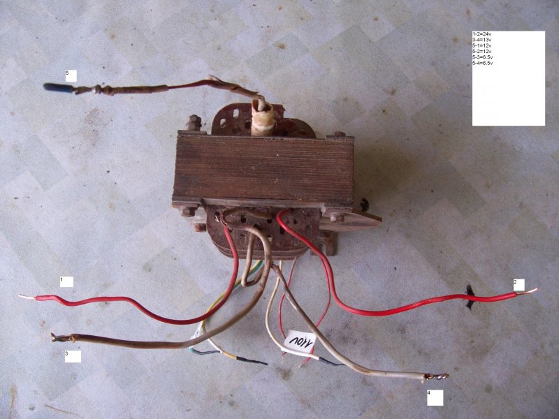

Van egy ruszki töltőből származó trafó.Eredetileg 6-12v-os töltő volt.Szerintem szelénes lehetett.Abban szeretnék segítséget kérni hogy hogy kell bekötni,vagyis egyenirányítani,ha 12v-os töltőt szeretnék belőle csinálni.A képen látszik a trafó és a kivezetések közt mért értékek.

(#) proli007 válasza bgsf hozzászólására (») Dec 4, 2010 /
- A 8,2V-os zéner fordítva van. Azt mindig záróirányba használjuk. De egy soros dióda is kell vele sorba, mert ha fordítva teszed rá az aksit, akkor kinyit a zéner, és bevezeti a villanyt a bázisra.
- Hiszterézis (pozitív visszacsatolás) még mindig nincs, a relé kattogni fog a töltés végén.
- Az OPA invertáló bemenetének, még most sincs védelme.
- Ha stabit használsz, akkor a 6,8V-os zéner felesleges, hiszen a 12V leosztásával is lehet referenciát készíteni. Tehát a zéner helyett, egy ellenállás is megfelelő.
- A lekapcsolási feszültséget számításaim szerint, jelenleg 8..45V között lehetne állítani. Nem sok ez egy kicsit? 20 fordulatos helipot alkalmazása esetén is egy körülfordulás, kb. 2V. Miközben 14,5V-ot szeretnél beállítani.
"de ha rajtahagyják az aksit a töltőn akkor tartsa a töltést." Ezt hogy is kell érteni? 14,5V-on tartja az aksit? (mint ahogy jelenleg a ki-be kapcsolgatással tenné) Mert az nem túl jó ötlet. De Te tudod..
üdv! proli007
(#) proli007 válasza Remci hozzászólására (») Dec 4, 2010 /
Lehet, hogy ruszki töltőben volt, de igen csak "magyaros kinézetű" kis trafó ez..
De ránézésre ezen négy 6V-os tekercs van sorbakötve. Vagy két diódával tudsz egyenirányítani, vagy ha híd-egyenirányítót használsz, kötheted az 1-5 pontokra is. De ha 2*6V-ot fogsz használni, az lehet soványka lesz, ha meg 3*6V-ot az meg esetleg sok a 12V-os aksihoz. Próba cseresznye.
üdv! proli007

(#) Remci válasza proli007 hozzászólására (») Dec 4, 2010 /
Igazad van,tényleg magyar töltő volt.Először a trafót kaptam meg,a srác aki adta, azt mondta hogy orosz töltőben volt.Viszont az írásod után beszéltem vele/nem hagyott nyugodni a dolog / és elő kereste a dobozát is,vagyis csak a maradványát, és kiderült hogy mégiscsak magyar az a töltő.Na a lényeg a lényeg:először úgy próbáltam ahogy rajzoltad és 12v-ot kaptam.Szerintem ez kevés.Utánna graetz hidat kötöttem a 1-2 pontokra,ott meg már 22v-ot.Ez szerintem sok.Viszont úgy nem mértem feszt. hogy 1 és 4 pont között.Elvileg akkor ott 18v-ot kellene mérnem igaz?Akkor pedig ha arra a két pontra egyen irányító hidat kötök,akkor az már megfelelő lenne nem?Mindjárt meg is nézem.Köszönöm egyenlőre,majd jelentkezem.
Tekintve, hogy minden feszültséget egymáshoz nem mértél meg, lehet, hogy nem az 1-4 között lesz a 18V, hanem az 1-3 között. A két belsőt, csak tippeltem melyik-melyik.
De ha 12V-ot mérsz egyenirányítva szűrés nélkül, akkor kb. ugyan akkora feszültséget kapsz mint a váltó. Ennek oka, hogy mind két feszültség effektív értéke azonos (dióda veszteséget nem számolva). A műszerek között már lehet különbség, a jelalak miatt, és hogy a legtöbb valami átlagot mér és effektívben kalibrált. A TrueRMS lenne a valós.
Viszont a feszültség csúcsértéke magasabb mint amit mérsz, tehát még is töltené az aksit. A kollégák a 14V-ot szokták emlegetni helyes feszültségnek. De ha ez eredetileg is töltő trafó volt, akkor csak töltött valamit.
A kapcsolás amit lerajzoltam, a két diódával azért szerencsésebb, mert itt mindig egy dióda üzemel, míg a híd-egyenirányítóba kettő. Így a vesztesége is kisebb, mint annak. Persze ma már hidat szinte könnyebb kapni, mint diódát. De a 18V feszültség, általában a tirisztoros töltőknél szokott bejönni. De azt is meg kell nézni, hogy ez terhelve, vagy terheletlenül annyi amennyi..
üdv! proli007
Lemértem a feszültségeket:
1-3=5,4v Ac,graetzel 5.3v Dc.
1-5=11,9v Ac-10.9v Dc
1-4=18,4v Ac-16,8v Dc
Az 1-4 kivezetést egyenirányítás után leterheltem 12v/45W-os izzóval és a feszültség leesett 12.5v-ra.Akkor ez megfelelő?

(#) bgsf válasza proli007 hozzászólására (») Dec 5, 2010 /
Akkor Zener fordít, de van visszacsatolás, méghozzá a 100n kondi. Csőtermosztátokat építettem és a 100n nem engedte peregni a relét és a hiszterézis 1C volt. Nem mértem hogy ez a referenciában mennyi, mert akkor nem volt érdekes.
Még nekifekszem és áttervezem!

(#) proli007 válasza Remci hozzászólására (») Dec 5, 2010 /
Ha a trafó nem melegszik jelentőse töltés alatt (néhány óra), akkor megfelelő lehet. Bár a 34% feszültségesését kissé túl nagynak gondolom. Jelezheti, hogy trafó teljesítménye a 3,75A-re kicsit kevés. (de lehet a trafó szándékosan is kis gerjesztésre tekerve) Próba cseresznye..
üdv! proli007
(#) proli007 válasza bgsf hozzászólására (») Dec 5, 2010 /
Jól hangzik, de "más a papír, és más a szemét" mondták valaha. A két feladat jelentősen eltér egymástól. A visszacsatolás, pedig amit a kondi hoz létre, nem pozitív, hanem negatív.
- A csőtermosztátban a hiszterézis, a relé meghúzó és ejtő árama közötti különbség alkotta. A 100nF-al, csak azt akadályoztad meg, hogy külső zavarás (feszültséglökés-50Hz-es hálózat) ne okozzon zavarokat.
- De ha egy hőmérséklet elindul felfelé (lefelé), akkor az egy lassú folyamat, és nem esik vissza (nem ugrik fel) hirtelen. (Inkább túlszalad a hőtehetetlenségek miatt. Így nem alakul ki bizonytalan állapot.
- Ellentétben az aksi feszültségével, mely azonnal visszaesik, mihelyt a relé bont. (És azonnal fel is emelkedik, mihelyt zár)
üdv! proli007
(#) Remci válasza proli007 hozzászólására (») Dec 5, 2010 /
Hát ahogy a doboz feliratából kisilabizáltam /nem nagyon látszik/ eredetileg 4A-os töltö volt,csak szét bágerolták .Digitális tolómérövel mérve, a szekunder 1.15mm-es vezetékből van tekerve.Persze zománc szigeteléssel mérve.Akkor kipróbálom egyen irányítva, töltés közben mit produkál.Nem nagy aksikat kellene tölteni,csak max 60Ah-ig.Nem akarnám nagyon túl bonyolítani,viszont kiegészíteném az általad felrakott töltés figyelővel.Azt már egyszer egy másik töltőbe beépítettem és jól működik.Gondolom ebben is megfelelő lesz.
- Az 1mm átmérőjű huzal, 3,5A/mm2 áramsűrűségű terhelhetősége, 2,8A.
- A töltőáram alapvetően nem az aksi kapacitásától, hanem annak belsőellenállástól és a töltő belsőellenállásától és a kettő elem kapocsfeszültségétől függ. Tehát nagyobb kapacitású aksit, azonos töltőárammal, csak tovább kell tölteni. (Nagyobb aksinak esetleg kicsit kisebb lehet a belsőellenállása, de ez töltöttségi szintjétől is függ.)
- De a töltőáram, csak a periódusidő kisebb hányadában folyik csak, (ellentétben az izzós terheléssel) ezért ki kell próbálni egy aksival.
üdv! proli007
