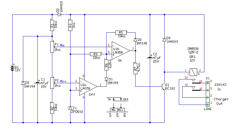

(#) poros válasza Bártfai Ferenc hozzászólására (») Feb 19, 2011 / 1
Szia! Ez kell neked. proli007 által rajzolt ablak komparátor. Ezzel nyugodtan rajt hagyhatod a töltőt.
A beállított maximum töltő feszültség elérése után kikapcsol. majd ha leesne a feszültség az alsó minimumra újra bekapcsol. A töltés befejeztével a feszültséget már az akkuról kapja az áramkör. Most készülök én is megépíteni.

(#) gerenk válasza poros hozzászólására (») Feb 19, 2011 /
Szia !
Segits légyszives,nézem a mellékelt kapcsolást, nem értem mire szolgál
a záróirányba előfeszített D5 1N4148 si. dióda.
komparátor töltőhöz.png (9.83 KB) kapcsolást
elemezem, Te tetted fel korábban, ebben van a dióda.
(#) poros válasza gerenk hozzászólására (») Feb 19, 2011 /
Elkerülte a figyelmemet a D5 dióda a kapu bemeneteket védi a fordított polaritástól.
Én úgy gondolom az osztólánc feszültségét kellene stabilizálnia, de azért nem értem hogy miért egy "mezei" si. diódával van megoldva nem pedig egy zener diódával.

(#) mex válasza gerenk hozzászólására (») Feb 19, 2011 /
Az a dióda valóban csak fordított polaritás (figyelmetlenség, hülyeség) elleni védelem. Az osztólánc R1 tagján esik az egész akkufeszültség ebben az esetben, a dióda nyitófeszültségét levonva, kb12V. Ez 1.2mA áramot jelent csak, amit az 1N 4148 simán kezel.A komparátor invertáló bemeneteit védi, a neminvertáló bemenetek feszültségmentesek a D3 miatt.

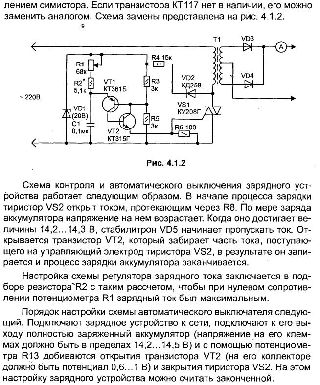

(#) kadarist hozzászólása Feb 20, 2011 /
Egy egyszerű akkutöltő orosz barátainktól.
(#) gerenk válasza mex hozzászólására (») Feb 20, 2011 /
Köszi, látom felesleges oda teljesen, és nem voltam figyelmes és nem vettem észre megbújva a zener diódát ami komparátor referencia feszültségét adja.
Igy már világos a kapcsolás.

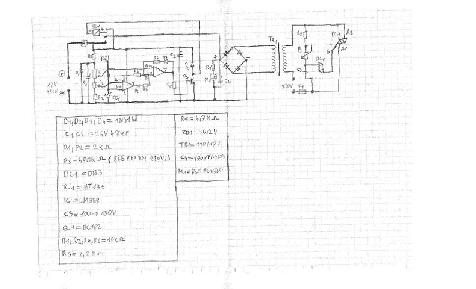

(#) Bártfai Ferenc válasza Krisz03 hozzászólására (») Feb 21, 2011 /
Na itt is van a rajz! én rajzoltam szóval ha valami nem jól sikeredett, vagy valamit nem tudtok leolvasni akkor szóljatok! Akinek csak a Primer oldali szabályozás kell értelem szerűen csak annyit építsen meg belőle. Nekem is csak annyi van megépítve + a sec oldalon egy Gratz+pc venti hűteni a
Gratz-t egy ampermérő és mehet az akkura.

(#) Bártfai Ferenc válasza Krisz03 hozzászólására (») Feb 22, 2011 /
Nekem már 1 jó ideje hiba nélkül működik. Szóval építheted nyugodtan, elméletileg és gyakorlatilag is működik a dolog..
