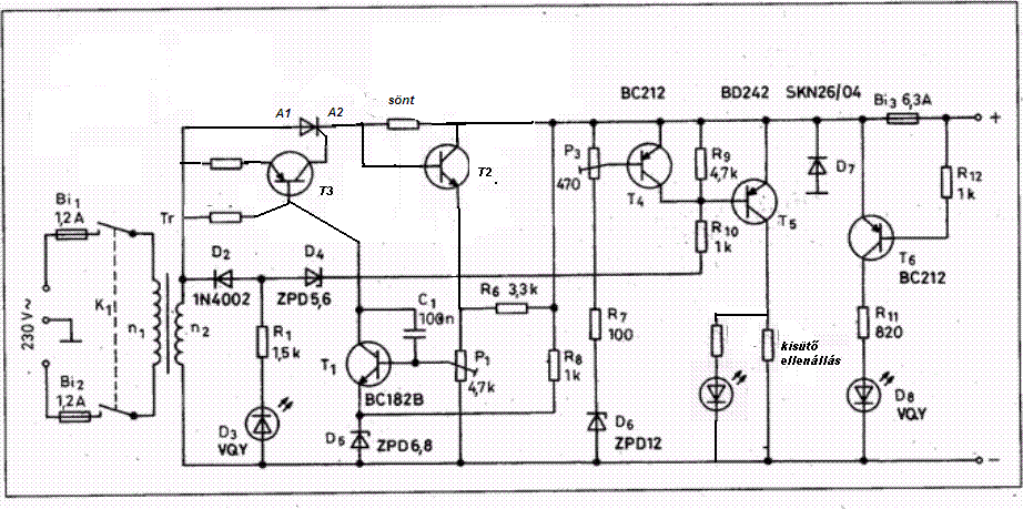

(#) Akashi hozzászólása Máj 19, 2011 /

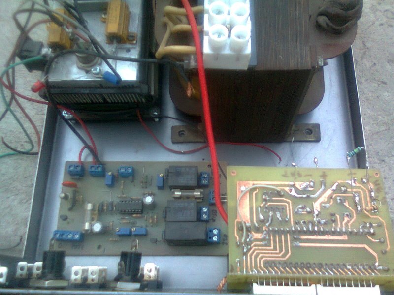

Nagyjából átolvasgattam a topikot. Szeretnék én is építeni egy robosztus akkutöltőt, 10-85Ah-ás akkukhoz.
A diódák és a trafó (10A) egy bontott akkutötőből van.
Két szekundere van 2*7,4 Volt AC.
Mivel az akksik elégé mostoha körülmények között üzemelnek, amolyan regeneráló típusú töltő lenne jó, de olyan funkcióval ami gyorstöltést (amolyan brutál töltés) is tud, ha nagyon le van merülve az akku, ill. legyen benne valamiféle automatika, (áramkorlát, ill. töltés lekapcsolás, szinten tartás)
Nézegettem a rajzokat, de általában 20Vac trafó kell ezekhez az áramkörökhöz.
Valakinek ötlete, hogy mit építhetek meg az én trafómhoz? (csak végszükség esetén tekerném át, mert lemezes a trafó)

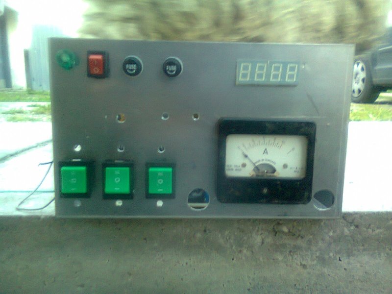

(#) poros válasza Akashi hozzászólására (») Máj 19, 2011 /
Hasonló elgondolás alapján épülget az enyém is . Sajnos csak ennyire jutottam eddig.
(#) Akashi válasza poros hozzászólására (») Máj 19, 2011 /
Milyen kapcsolást használsz? Én most a mellékelt kapcsolást nézegettem.
Ezt kellene egyszerűsíteni. Az izzókat ki szeretném hagyni (ütődés/rázkódásérzékeny), ill. a DB áteresztő tranzisztorokat egy triakkal ki kellene váltani.
Egy NE555 vezérlésen is gondolkodtam, de az még nem állt össze. (töltené kb. 5 mp-ig, aztán megterhelné 0,1mp-ig) Azért gondoltam 555-re mert ott be lehetne állítani a töltés/kisütés időt akkukapacitás függvényében.
Vagy hülyeség az elgondolás?
Nincs benne "impulzusos" regeneráló .Korábban építettem már két az oldalon fellelhető kapcsolást is, de egyik sem váltotta be a hozzáfűzött reményeimet. Megoszlanak a vélemények is róla. Többen vannak "ellene" mint mellette.
Mi a gond az "impulzusos" töltővel?
(#) Akashi válasza Akashi hozzászólására (») Máj 20, 2011 /
Szerintetek a BD249/241 párost a D1 diódával egyetemben ki lehet váltani mondjuk egy BT139 triakkal? Ill. hogy lehetséges valamiféle áramkorlát félét beépíteni a triakhoz?

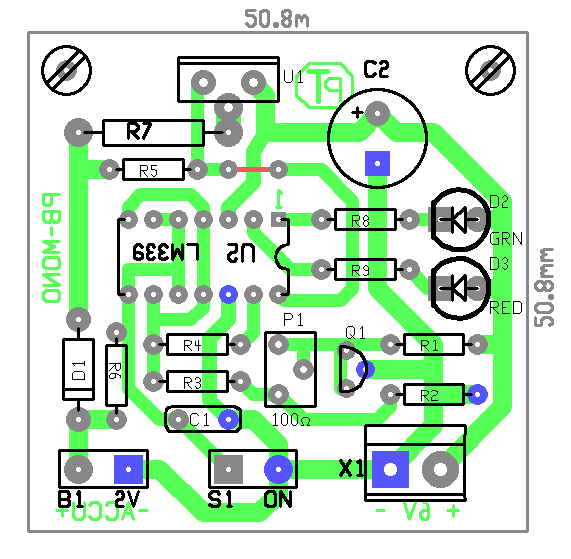

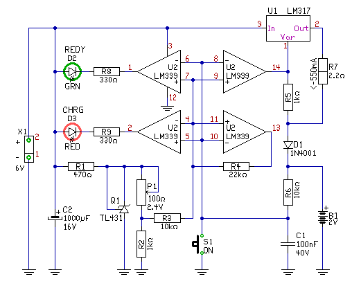

(#) Csirk hozzászólása Máj 20, 2011 /
Hozzájutottam az 1. hsz-ban lévőhőz hasonló 2db 2v/5Ah akksihoz.
Most Lm317-el töltöm ~500mA árammal, de jó lenne hozzá valamilyen kiegészítés, ami lekapcsolja ha az akksi feltöltött. Sajnos 2v-ra nem nagyon találtam ilyesmit, hátha nektek van rajzotok/ötletetek.
(#) poros válasza Akashi hozzászólására (») Máj 21, 2011 /
Félre értettelek a szulfátlanitó kapcsolásra gondoltam nem az impulzus "rendszerű" töltőkre. De, hogy miért ?

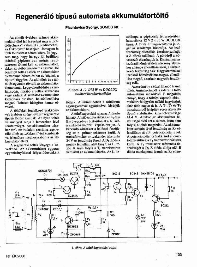

(#) Akashi hozzászólása Máj 21, 2011 /
Nagyon halkan érdeklődnék, hogy a mellékelt általam átrajzolt kapcsolás működőképes lehet?
Értékek nélkül rajzoltam, nem is biztos hogy jól.
Elgondolásom alapján a T2 a sönttel áramkorlátozó feladatot látna el, T3 pedig a triak gyújtásást kapcsolná.
Elgondolásom az lenne, hogy impulzusokkal tölt/kisüt. A kisütés kikapcsol (mint eredetileg is) 13Voltnál.
Ha valamit nagyon rosszul rajzoltam, ne hurrogjatok le légyszi.
(#) proli007 válasza Csirk hozzászólására (») Máj 21, 2011 /
- Ha LM317-el töltöd az aksit, akkor minimum 5-6V feszültségről töltöd. Ez a feszültség viszont, bőven elég a feszültség figyelő komparátor és referencia számára.
- Ha az LM317 kimenetére teszel egy soros diódát, akkor az ADJ lábon keresztül a töltés "kikapcsolható". (Vagy is leszabályozható 1,2V-ra az LM kimeneti feszültsége. Ebből levonva, a dióda 0,7V feszültségét, már nem fogja tölteni az aksit.)
- Egy TL431-el lehet 2,5V referenciát készíteni, Miből a szükséges 2,4V referencia feszültség már leosztható.
- Egy LM393-as komparátor segítségével a referencia összehasonlítható, az aksi feszültségével, és mivel ennek a komparátornak kimenete nyitott kollektoros, az LM317 ADJ lába már lehúzható GND-re. (Vagy is leszabályozható, 1,2V-ra.)

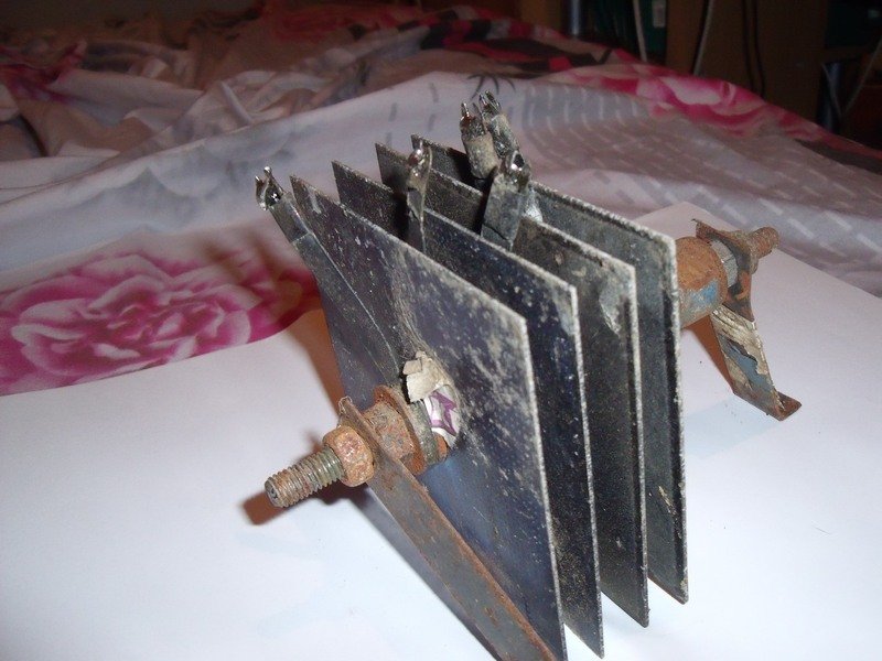

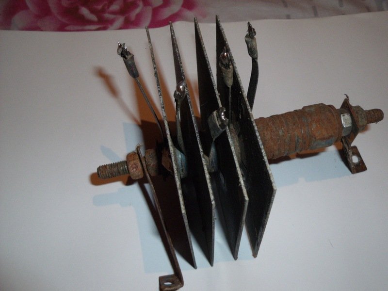

(#) szaszaa01 hozzászólása Máj 22, 2011 /
Kellene egy kis segítség. Próbálok javítgatni egy akkumulátor töltőt, aminek a belsejét szétrágták a patkányok. Van benne egy kérdéses alkatrész amiről nem igazán tudom, hogy mi lehet. Én diódának tippelem, viszont kellene egy hozzáértő segítsége is. Ha dióda híd, akkor nem lehet jó helyette egy modernebb változat? Pl. ez: KBPC 3510 QF.
Mellékelek képet is a kérdéses alkatrészről. Köszi a segítséget. Üdv.: Szabi
(#) pucuka válasza szaszaa01 hozzászólására (») Máj 22, 2011 / 1
Ez egy szelénlemezes Graetz egyenirányító. Tudod helyettesíteni egy megfelelő áramú (10 A, vagy nagyobb) Si Graetz egyenirányítóval. Még jobb is lesz, kevesebb a veszteség. Például
