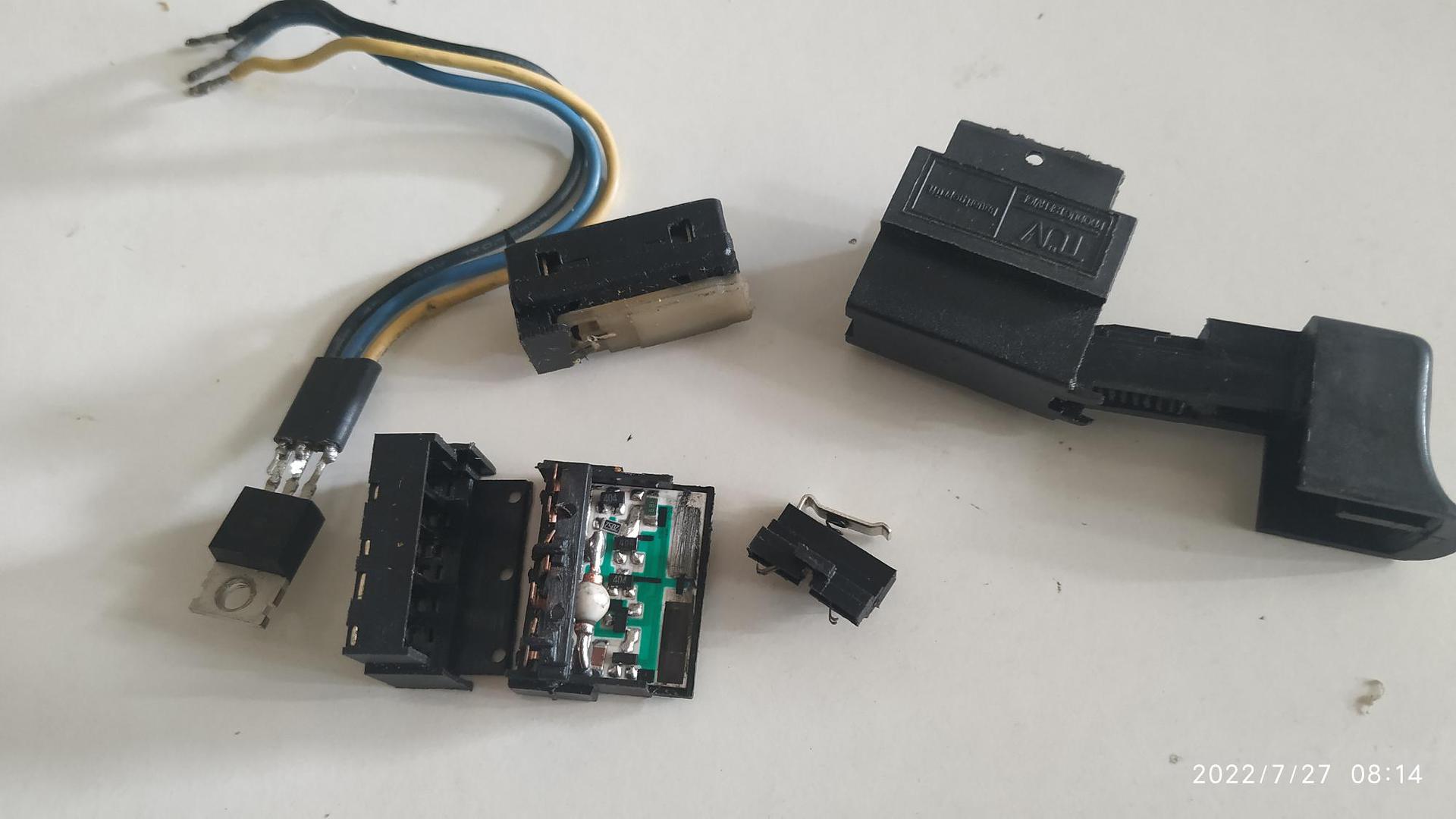

(#) DUCIJUCI hozzászólása Júl 27, 2022 /
Szétkaptam a tönkrement fúrógép szabályozómat. A képen jól látható egy nagyobb dióda.
(#) Kovidivi válasza DUCIJUCI hozzászólására (») Júl 29, 2022 /
Nézd meg a FET adatlapját. az a "pici" dióda elég komoly áramokat bír kapcsolni! Plusz ha fékezős a behajtó, akkor ha elengeded a ravaszt, a motor kivezetései rövidre lesznek zárva.
(#) DUCIJUCI válasza Kovidivi hozzászólására (») Júl 30, 2022 /
Ő... az a dióda a képen, a szabályozóban van, nem a FET-ben.
(#) Massawa válasza DUCIJUCI hozzászólására (») Júl 30, 2022 /
Ki tudja pontosan miért van ott a dioda, lehet, hogy csak polaritásvédelem. Megint felesleges dolgokra költöd a drága idönket.
Ha konkrétat tudsz, akkor kivele találgatni nem itt kellene.
(#) DUCIJUCI válasza Massawa hozzászólására (») Júl 30, 2022 /
Ez a dióda, a szabályozóban az akku pozitív csatlakozója és a FET DRAIN csatlakozóira van forrasztva.
Azt meg tudom ígérni, hogy a Te drága idődet nem fogom többet felhasználni.
Az akkor inkább az akku védöelektronikáját védi, mert a motoron megjelenő impulzusok az ottani elektronikára juthatnak.
