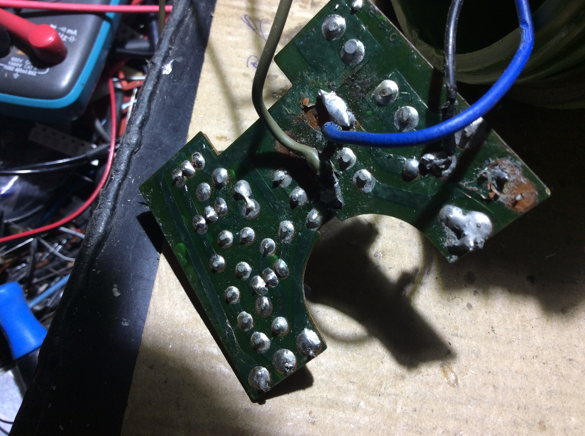

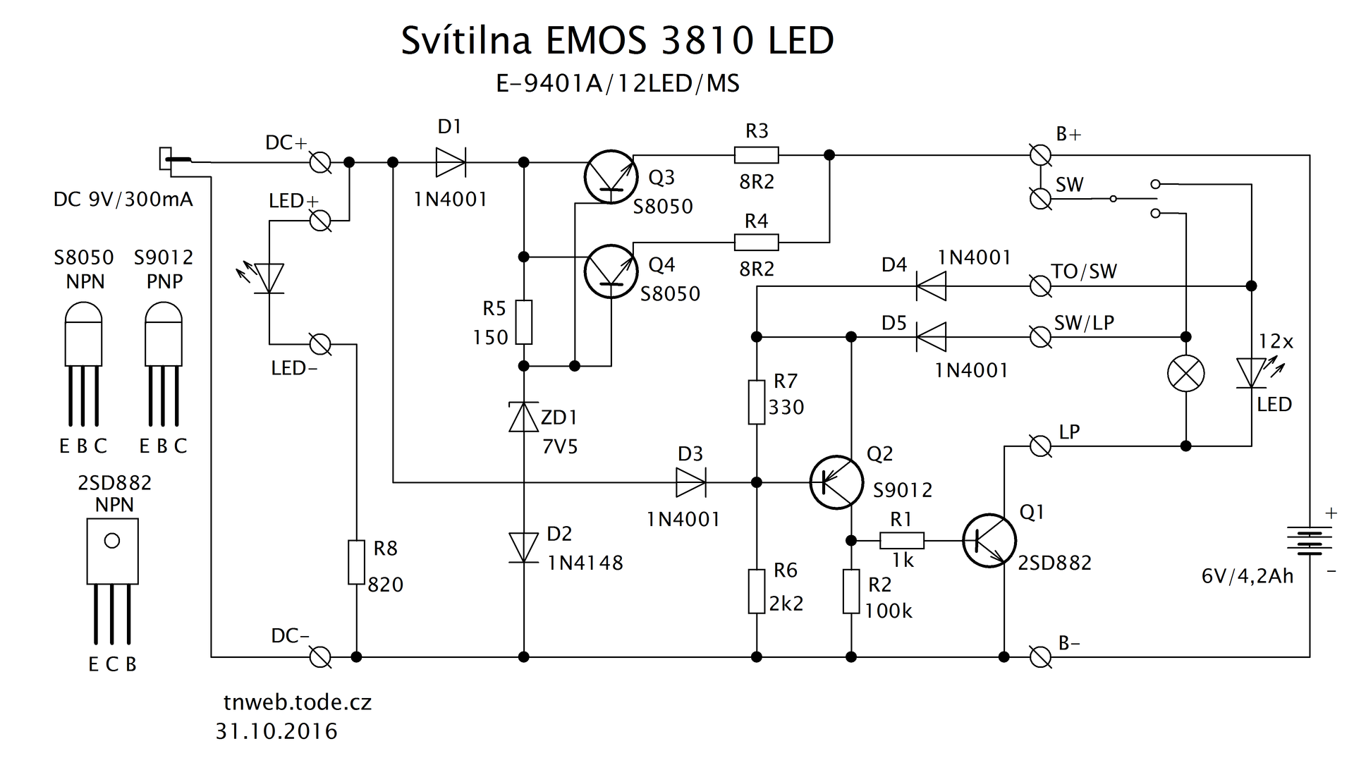

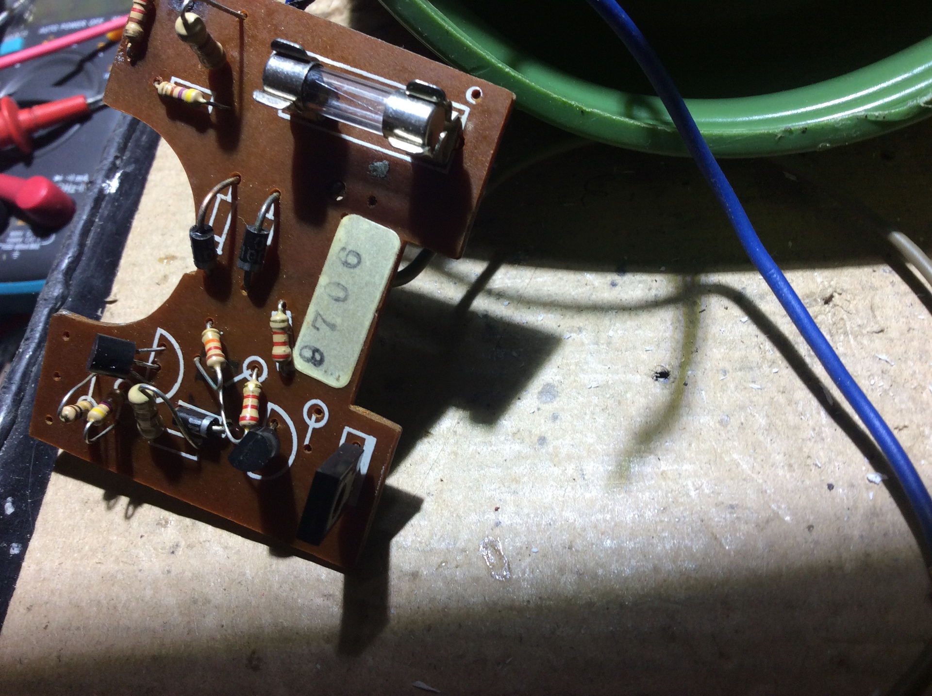

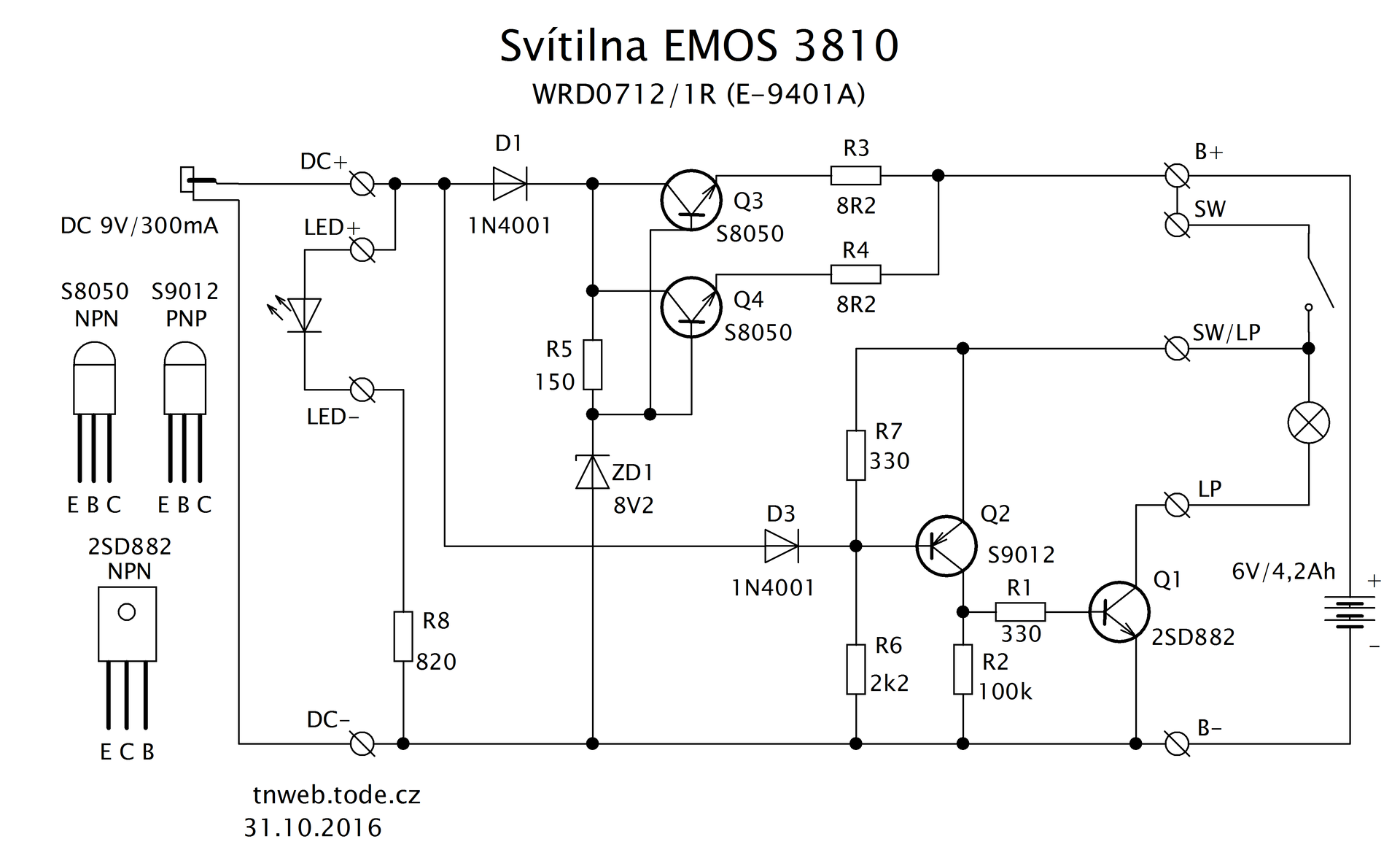

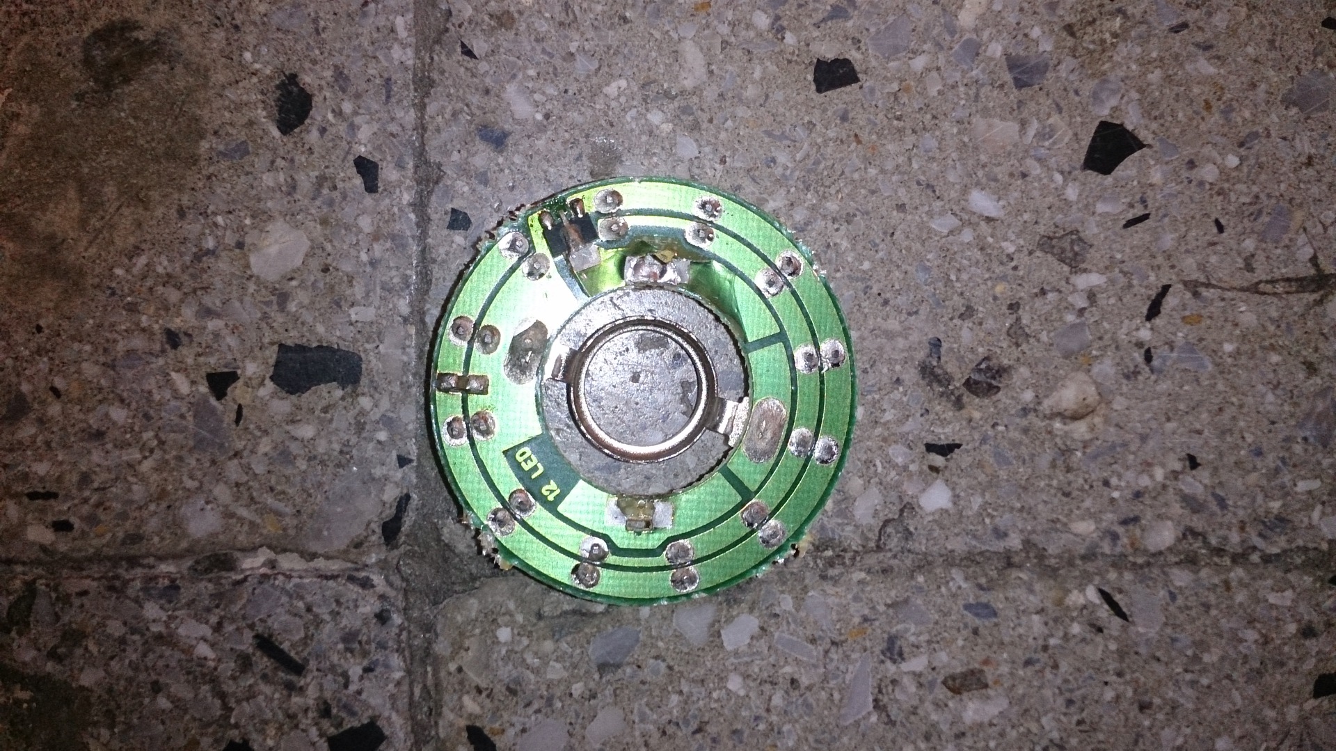

EMOS 3810 LED kapcsolása, NYÁK lapja, ha majd a későbbiekben valaki keresné..

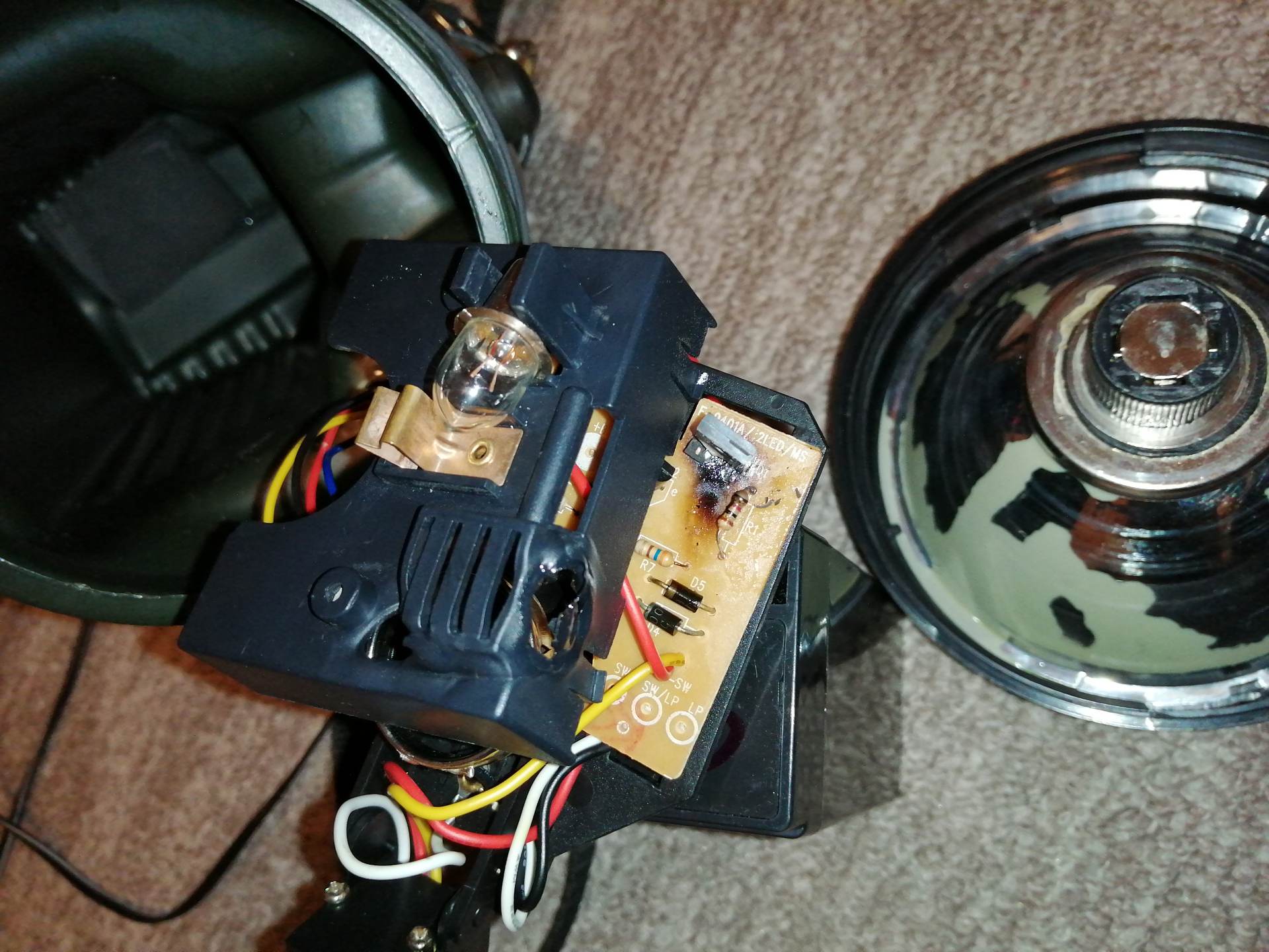

LED/halogén átkapcsolós volt az én emos 3810 -es lámpám de a led tönkrement rajta. Próbáltuk megjavítani, hosszútávú nem lett, inkább kivettem belőle. Aztán egyszer a kétállású kapcsolóját véletlen a leden felejtettem hisz ki van kapcsolva címszó.
Erre elkezdett füstölni magától és összeolvadt a kapcsolója is meg a nyákon kiégett egy alkatrész. Mi lehetett a gond, üresjáratban nem szabadna hagyni vagy egyéb oka lehetett neki? Másik, vettem egy modernebbet, egy ilyet: https://www.elemnagyker.hu/spd/EMOS-P2308/EMOS-LED-AKKUMULATOROS-CO...-P2308 Ezzel meg az a gond hogy melegszik az akku ha rajtamarad a töltőn. Már 5 óra hossza múlva jelentős a melegedés, tehát nem kapcsolja le a töltést. Kicseréltem az akkut, akkor is. Nem tudom hogy eleve nincs benne töltésszabályzó vagy kifogtam egy selejtes darabot.. Ajánljatok már egy olyan lámpát ami tud legalább 20 órás folyamatos üzemidőt illetve messzire is látni vele, tehát pont ilyen kétüzemmódosra gondolok. Ja és ha egy hétig rajtahagyom a töltőn akkor se gyulladjon ki...
Ami linket adtál, ott le is van írva (a szokásos majommód, hogy ne lehessél biztos semmiben): "túltöltés elleni védelem: nincs megadva".
Ez (praktikusan) azt jelenti: dehogy van. Olyan kapcsolást az akku kapcsaihoz beépíteni, ami 7-7,2V-nál lekapcsolja a töltőt az akkuról, azt találsz itt a hobbielektronikán. Mondjuk: egy zener+ellenállás működtetne egy relét, ami kb 7,2-nél lekapcsolja az akkuról a töltést.
Ez csak a forgalmazó, a gyártó weboldalán nem ír ilyesmit.
A régebbi modellt ha 1 hétig rajtahagytam sem volt baj. Ez az újjabb, gondoltam alap dolog egy ilyen de mégse. Unió is minthogy pl ilyenekre állna rá, filléres alkatrészekkel mennyi ólomakksit megspórolnánk, csak ennél a terméknél..
Szerintetek elég ha csak kicserélem a kiégett alkatrészt, meg az összeolvadt kapcsolót?
Üdv,keresem eme remekk 6v-os lámpa kapcsolási,vagy bekötési rajzát,kicsit beletúrtak,lejöttek a vezetékek..
Emos 3810, megvan a kapcsolási rajz, de nem értek hozzá.

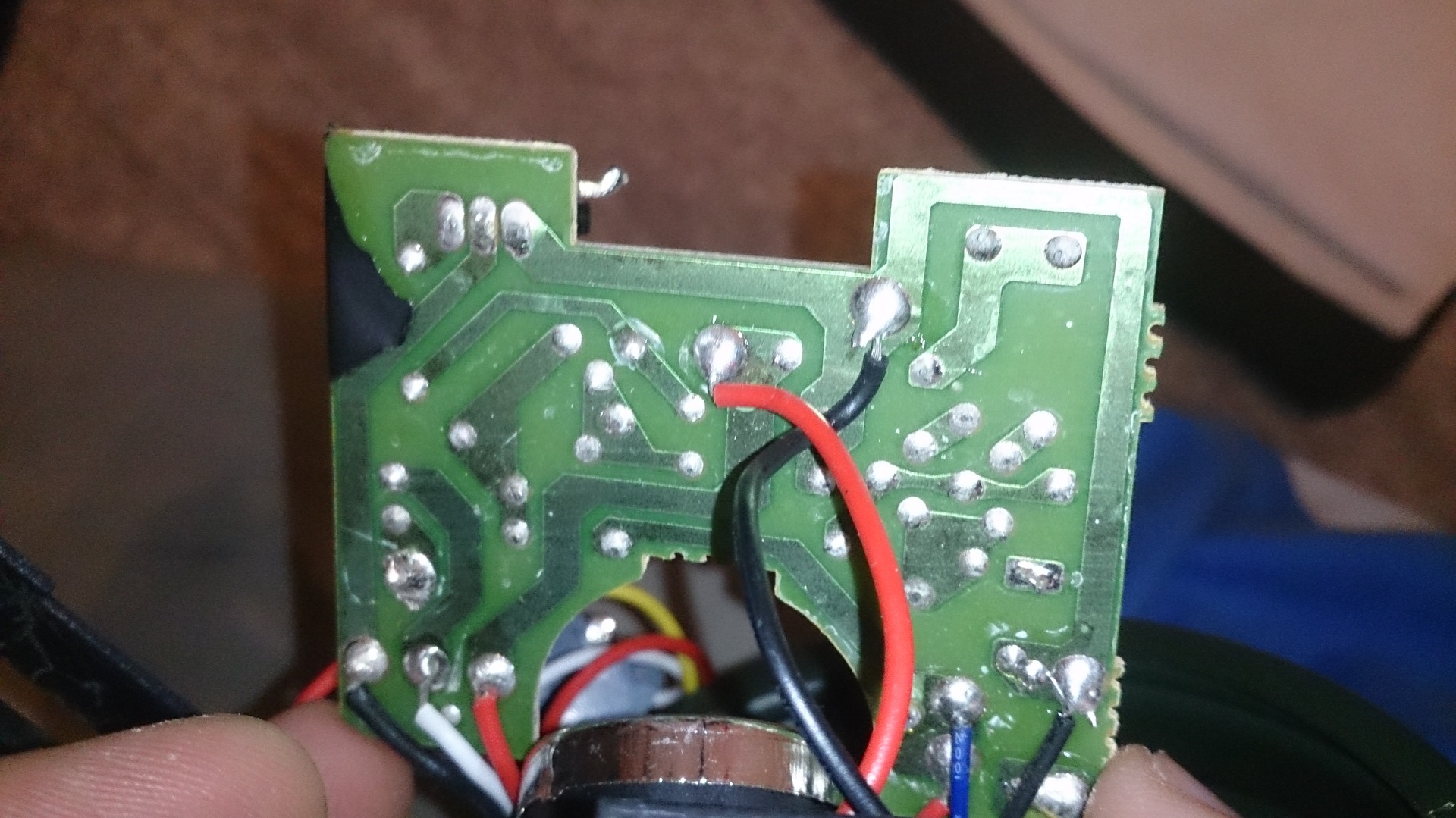

Az enyémben ez a feliratú elektronika van: E-9401A/12LED/MS 2sd882 npn tranzisztor elolvadt benne, meg a kapcsolója is összeolvadt. Az váltotta ki az egészet hogy a ledes része meghalt, gondolom zárlatos lett és leégett tőle az egész. A kérdésem, feltéve ha más nem halt meg, hogy egy sima billenőkapcsolót ha berakok kilehet-e hagyni azt a tranzisztort, minek az bele? A hozzászólás módosítva: Feb 5, 2022
Lényegében az a tranzisztor kapcsolja be az izzót vagy a ledet. Abban az esetben amikor csatlakoztatod a töltő adaptert lekapcsolja az izzót vagy a ledet, hogy töltés közben a fogyasztók ne működjenek.

Emos 3810 COB ledSziasztok!Már a sokadik emos lámpám döglik be. Emos P2308 vagy JML3810, COB led középpen, körülötte külön kapcsolható led kör. A led kör elhalványult, nagyon halványan ég. Mi okozhatta ezt, van valakinek ilyen lámpája? Ugyanezem van: https://www.akku-elem.hu/spd/7464/JML3810-10W-3W-COB-LED-reflektor-...vD_BwE
Szerintem csak le kell húzni a burkolatot, és pont olyan mint a többi.
