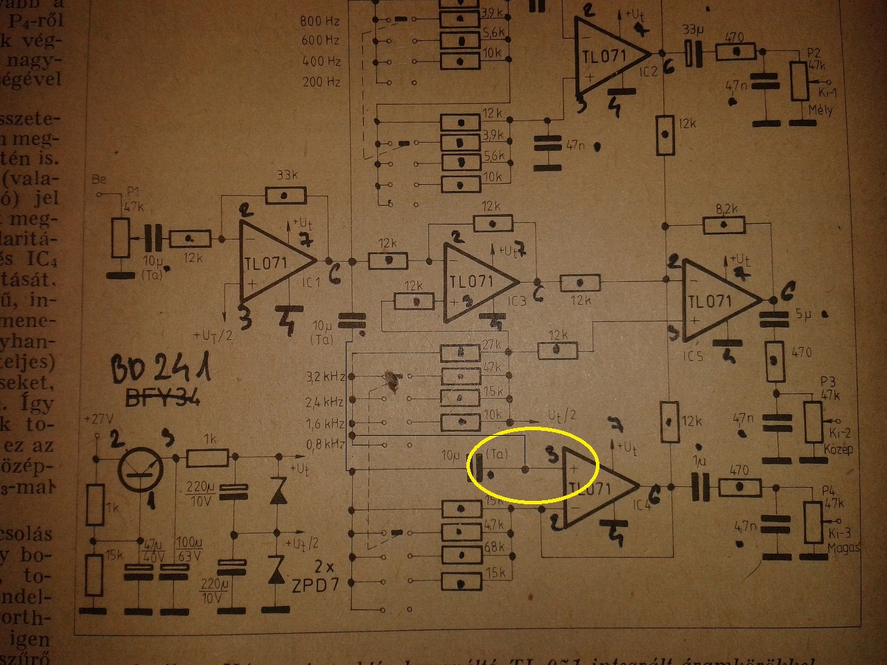

(#) nandika76 válasza reloop hozzászólására (») Jan 21, 2017 /
Bocsánat gondoltam hátha másnak is megvan ez az újság.
Amúgy ez a 2 MB mellékletméret igen kevésnek bizonyul néha.Bővebben: Link

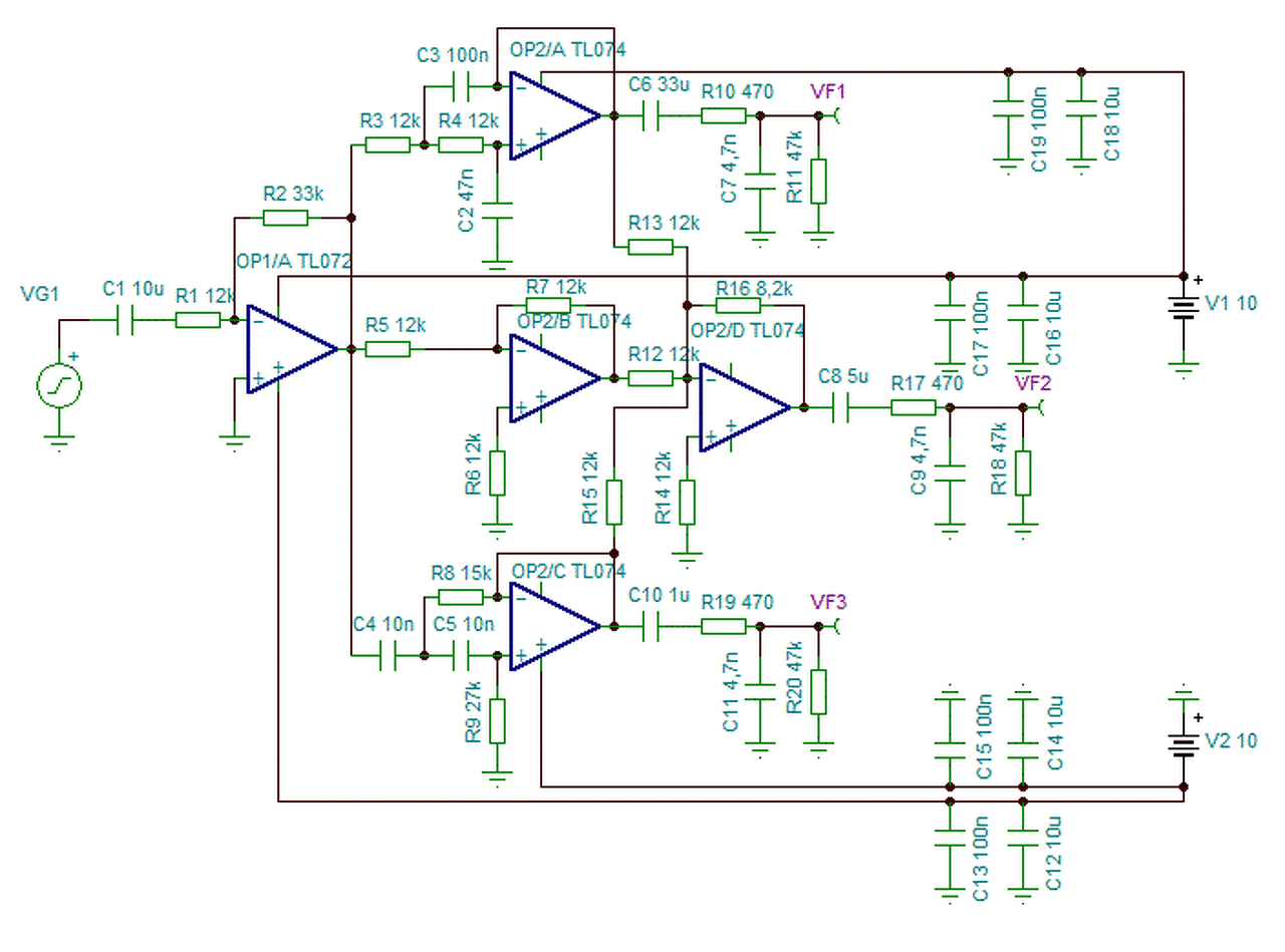

Máris bekarikáztam egy szarvashibát. A neminvertáló bemenetnek egy ellenálláson keresztül féltápot kell kapnia, különben idő kérdése mikor landol a kimenete valamelyik tápon.
Be kell gépelni szimulátorba, úgy derül ki az elgondolás helyessége, ezek a kivonós szűrők tudnak meglepetést okozni.
Szerintem az IC1-3-5 neminvertáló bemenetei megkapják a féltápot.
A tina jó erre a feladatra?
Csak maradjon olvasható a kép minden részlete
(#) reloop válasza nandika76 hozzászólására (») Jan 21, 2017 /
A Tina tökéletesen megfelelő, a szűrést ideal opamp-pal modellezd, nem kell a táppal bíbelődnöd.
A bekarikázott részen van a hiba, ugyan ott a 10µF is irreális értéknek tűnik.
Tehát ott is kellene Ut/2-őt adni egy 12k ellenálláson keresztül?
Az IC2-nek nem kell fél tápfesz?
Húú ez a tina nem is olyan egyszerű
A magas szekcióban az egyik kapcsolható ellenálláscsoport, amelyik a féltápról jön, a két 10µF közül a neminvertáló bemenetre kötendő. Ez inkább csak rajzolási hiba lehet. Az előbbi link 4-es ábrája mutatja a felüláteresztő szűrőt, abból érthető meg igazán mire is gondolt a költő
Magyarul a 10u-os kondi nem a 3 as hanem a 2 es lábra menne?
Az ellenállás van rossz helyen, nézd csak a felüláteresztő rajzát!
Ne haragudj de én nem látom a különbséget, csak azt az ellenállást ami a nem invertálót testel köti össze.
Igyekeztem szépen javítani a kapcsolást, erősen figyeld mi változott!

Ez a kapcsolás már meg van építve 20 éve és most is működik úgy ahogy. Csak a mély részét használtam ami enyhe brummal de jól megy. A közép soha nem is szolt, a magas meg rosszul, gondolom a tegnap feltárt hiba miatt.
(#) reloop válasza nandika76 hozzászólására (») Jan 22, 2017 /
Elsőként ellenőrizd azért a kapcsolás működőképességét szimulátor segítségével.
A NYÁK megtervezése komoly kihívás. Sokat segítesz magadon, ha szimmetrikus tápra térsz át. Ne feledkezz meg az IC-k helyi tápszűréséről, hogy össze ne gerjedjenek. A két bemeneti fokozatot egy TL072-be vonnám össze és azok alacsony kimeneti impedanciáján küldeném a szűrőkre ami praktikusan TL074-ből építhető.

(#) reloop válasza nandika76 hozzászólására (») Jan 23, 2017 /
Mellékelem mire jutottam. A TSC Tina fájl töltsd be és kösd rá próbából a kapcsoló szerinti párhuzamos ellenállásokat! A Signal Analyser Channel választójában egyenként jelöld ki a három kimenetet, hogy egymásra rajzolja az átviteli görbéket.
Tudsz neki szimmetrikus tápot biztosítani? Ha igen, akkor kiegészítem a rajzot.

(#) nandika76 válasza nandika76 hozzászólására (») Jan 23, 2017 /
A bemeneten lévő 10u tantált helyett lehet 1u fólia? A Tina szerint nem lesz nagy változás.
Szeretném a tantálokat kihagyni belőle. Csak a mély 33u -ós nem fog menni ha csak nem párhuzamosítom a kondikat.
Nyugodtan építsd közönséges elkóval, gyári készülékekben sincs másképp. A rajzhoz kis türelmedet kérem.
(#) reloop válasza nandika76 hozzászólására (») Jan 24, 2017 /
A tápszűrő kondenzátorok kerüljenek a lehető legközelebb az IC táplábakhoz. A tápszűrő kondik test vezetője különüljön el a jelföldtől!
