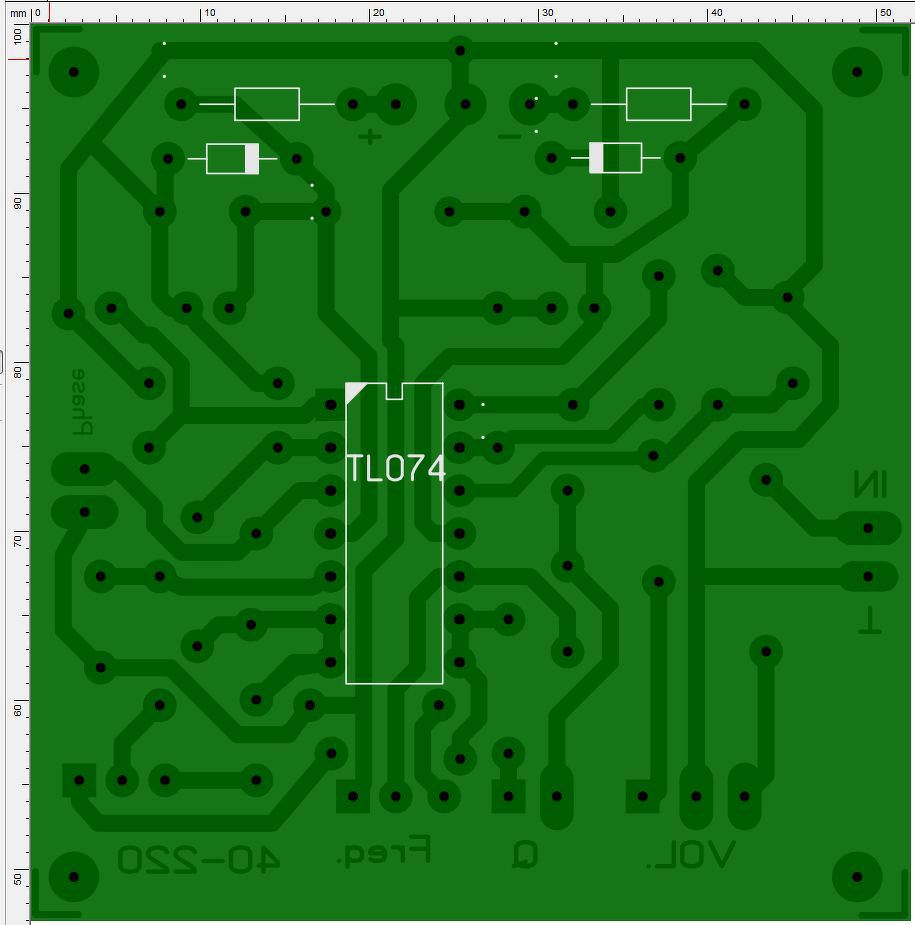

(#) latyakosa válasza nandika76 hozzászólására (») Feb 3, 2017 /
Tiszteletem, Nyáktervet el kérhetem ?
(#) nandika76 válasza latyakosa hozzászólására (») Feb 3, 2017 /
Szia, Lay-ban jó lesz? Sajnos még nem tudom ,hogy kell pdf-et csinálni hozzá.

(#) Ódenka hozzászólása Máj 24, 2020 1 /
Áttelepedtem a mélynyomó aktivizálása miatt. A "Hangdobozok..." topikban már vázoltam a problémámat, összefoglalnám, miben kérek segítséget. 2 db mély nyomó van, tehát oldalanként 1-1 készülék.
Az egyik megoldásnál ugyan passzívan is megoldható a feladat, de szükség lenne egy állítható alul áteresztőre. Ekkor a hangdobozaim komplett mély átvitelét kiváltanám a mély nyomóval, ami az eredeti átvitelt javítaná reményeim szerint.
1, A lehető legmélyebb (30-40Hz) frekvenciától a gyári doboz 450 Hz-es keresztezési frekvenciájáig.
A hangdoboz bi-kábelezhető, az ottani mélynyomó kihagyható...
2, A meglévő doboz mély átvitelének kiegészítése az új bass-reflex dobozzal ca, 30-120Hz-ig.
Az első és második esetben valószínűnek tartom, hogy kell egy változtatható áteresztő, amivel megtalálom kísérletileg, méregetve a megfelelő keresztezési frekvenciákat.
Aztán az első esethez méretezhető passzív váltószűrő.
Második esetben az induktivitás olyan nagyságú szükségeltetik, hogy passzív eszköz gazdaságtalan árban, méretben lehetséges csak.
Ha jónak gondoljátok az általam írt lépéseket, melyik elektromos megoldást ajánlaná, akinek ebben gyakorlata van?
A hozzászólás módosítva: Máj 24, 2020
(#) Ódenka válasza Ódenka hozzászólására (») Máj 24, 2020 1 /
Azt hiszem nyomra leltem.
Köszönet a Szerzőnek!
Csak a szűrő részre van szükségem, végfok nélkül, így átplántáltam .lay6-ra.
Ha valakinek van hozzáfűzni valója, észrevétele - mármint a kapcsoláshoz, elgondolásomhoz, tegye nyugodtan.
