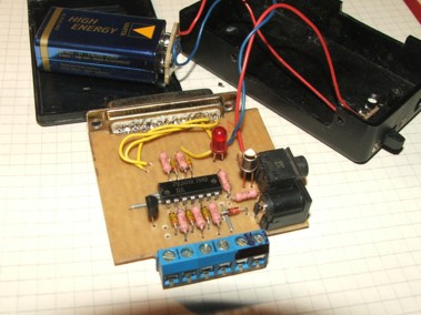

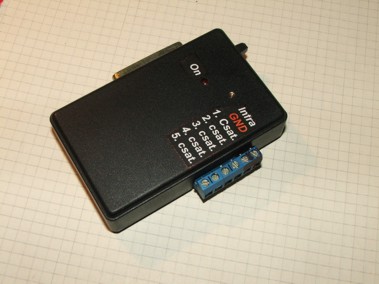

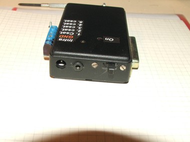

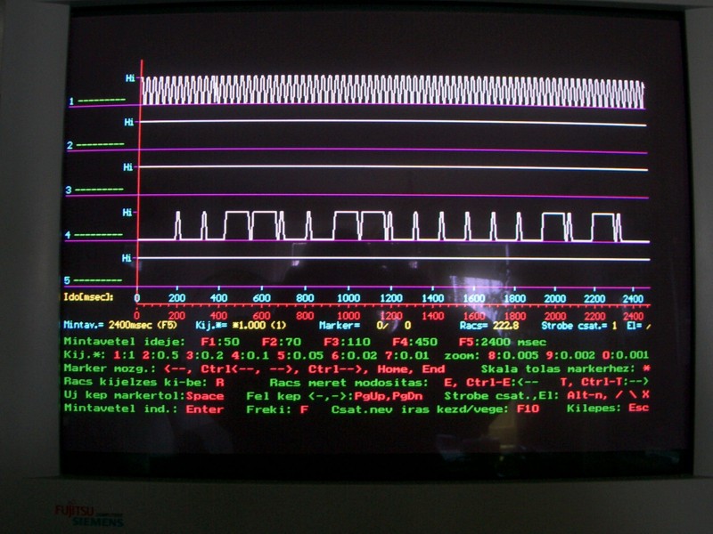

Ugyan ez nem oszcilloszkóp, de nagyon jó 5 csatornás logikai analizétor. Több éve használtam, pókhálós szerelésben. Ennél olcsóbb megoldást nem találsz! Most kicsit átépítettem, Így néz ki, ill egy vele készített ábra:
(#) Tom Lord válasza dakos hozzászólására (») Feb 20, 2006 /
Itt vannak a progik, ill a rajzuk.
A Loganalizer lett megépítve, de a Loganalizer-2 is használja a hardwert, csak a csatornakiosztás más, és az egyik invertált!
Az Infra magáért beszél, és a két alkatrész miatt beleépítettem.
Ha kell, van nyákterv.
(#) Tom Lord válasza Tom Lord hozzászólására (») Feb 20, 2006 /
Bocs itt a vele készült kép:
