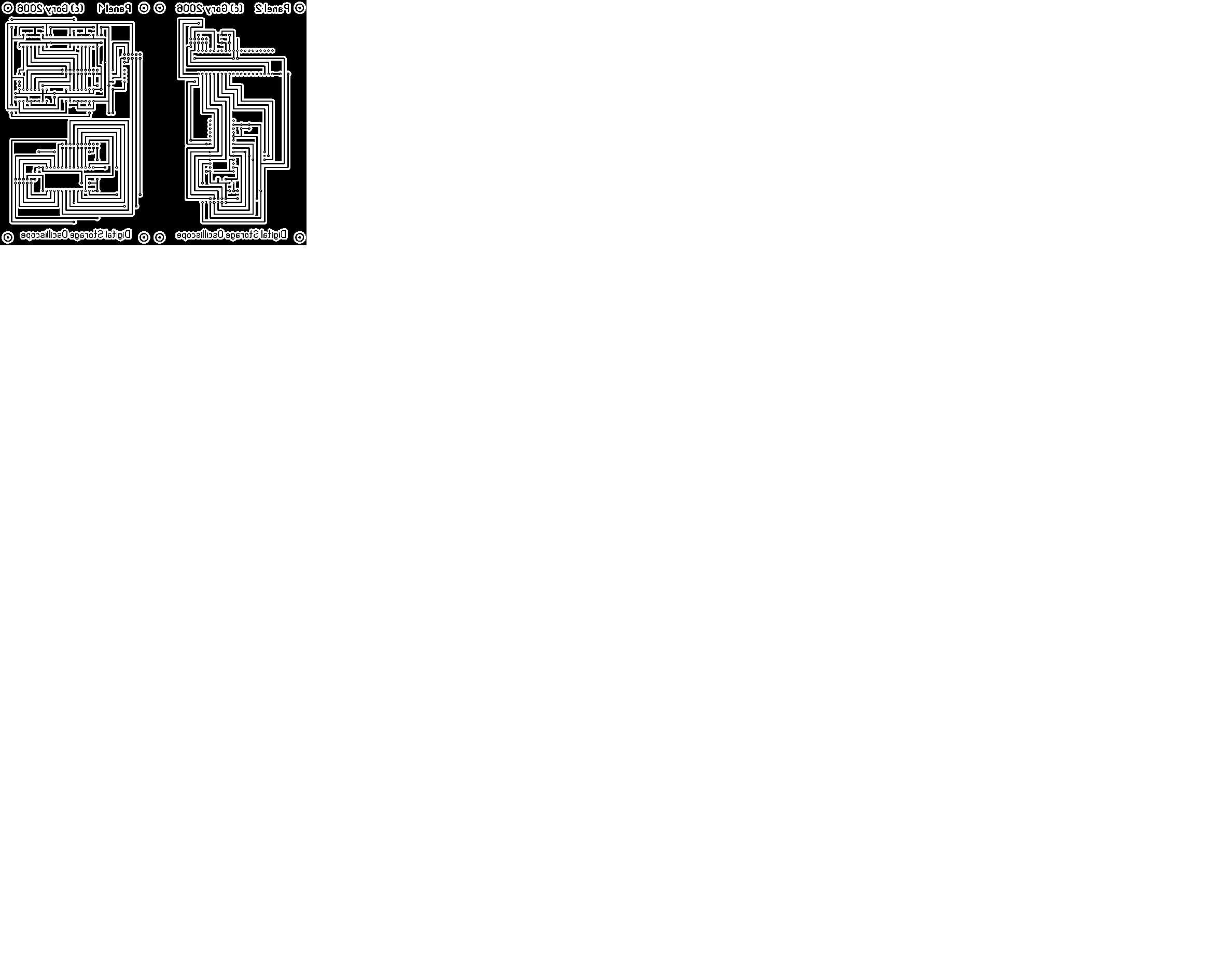

(#) Gory válasza Gory hozzászólására (») Aug 29, 2006 /
Felteszem az alsó két lemez nyáktervét. A bal oldali teteje az a számlálókat tartalmazza, az alja a RAM. Jobb oldalon pedig felül az AVR alul a ADC van. A kimaradó 8 portláb lesz a logikai analizátornak fenntartva.

mondtam, hoyg gif legyen, minek az a sok fehér,?? nincs valami képszerkesztőd?? pl paint?

De van csak mindig elfelejtem levagdosni, amúgy gif-ben nagyobb a mérete, kipróbáltam. Az tévedés hogy az AVR 4-szer olyan gyors. Ugyanis nem minden utasítás 1 órajel ciklus alatt megy le. Az ugró, feltételvizsgáló utasítások pl 2-3 órajelciklus alatt hajtódnak végre. Ezért is nehéz rendesen ütemezni a dolgokat, mert ezt végig kell számolgatni. PIC-nél meg minden 4 ciklus, az ugrások pedig 8 ciklus alatt. 5 utasítás tuti kevés.

(#) Báddzsó válasza Gory hozzászólására (») Aug 29, 2006 /
ugyanaz gifben, ugyanakkora felbntásban, jobb minőségben (nincs zaj a képen), 7ed akkora méretben, ugyanúgy a felesleges fehér mezővel
nemtom neked, hogy lesz nagyobb, egyéként nagyon kicsi a dpi-je.... ahhoz, hogy nyákot lehessen belőle maratni kell kb 600dpi. ez meg 96dpi-s
