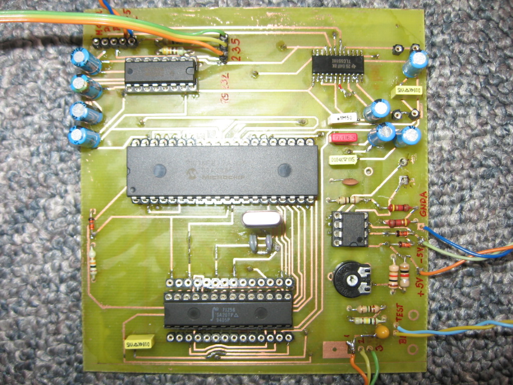

Egyébként az egyszerűsített szkóp nyákját hétvégén megterveztem. A pic-re is megírtam a programot. Aztán közben egy ICD2-őt is építettem hogy áramkörben tudjak picet programozni.
Szóval haladok vele. Sajnos kétrétegű nyákja lett és pokolian nehéz lesz beforrasztani az alkatrészeket. Főleg a kondenzátorokat lesz nehéz beforrasztani.

Tegnap készült el az egyszerűsített verziójú szkópom. Először TL071-es használtam műverősítőnek. Csupa nullákat küldözgetett a soros porton. Rámértem a TL071 kimenetére -0,64V Aztán betettem egy LF357-est +3,55V Ekkor 255-ös értékeket küldözgetett. Hiába tekergettem a potikat az offset-re hatástalan maradt. Délután csak az analóg részt összerakom egy próbapanelon. Pedig a szimulátorban minden okés volt. Korai még bármit mondani a kapcsolásról, de legalább már részbem müködik. Úgy saccolom kb. 3 perc lesz mire a 32kbyte adatot átküldi a memóriából a PC-re. Szoftveres soros küldést kellett használnom (9600 b/s) mert a hardveres sorosporti lábat másra kellett felhasználnom.

Kidobtam a kapcsolásomból az LF357 1-5 lába közé betett offset potit, így már betudtam állítani a TLC5510-nek a középérték 1,6 feszültséget. Azonban nem a várt 120-130 értékeket küldözgeti a kapcsolás a PC-re hanem 0-255-ig mindenféle értéket. Gerjedésre gyanakszom. Csak remélni tudom hogy nem a TLC5510 gerjed.

Jó ötlet a próbapanel. Már csak azért is mert a műveleti erősítők között elég nagy a különbség offset állítási szempontból. Az LF357 elég gerjedékeny a széles sávszélessége miatt. Az egyszerűsített szkópomba a helyére TL071-et tettem és most 1,566V bemenő feszültség mellett 115-119 értéket küldözget a PC-re. Szóval az LF357 gerjedt. Ez az eltérés meg a tápfeszültség viszonylagos stabilizálatlanságából ered, mert a tápegységem 7805/7905-ből készült. Néha átlibben a 120-as tartományba. Ez meg abból ered hogy nem tettem fémdobozba, meg nem árnyékolt kábelel tettem a bemenetre.
Korántsincs kész még a kapcsolás, de azért megosztom veletek. Most kezdek neki a PC-s program megírásának. Ezt a kapcsolást tulajdonképpen 3 okból készítettem.
