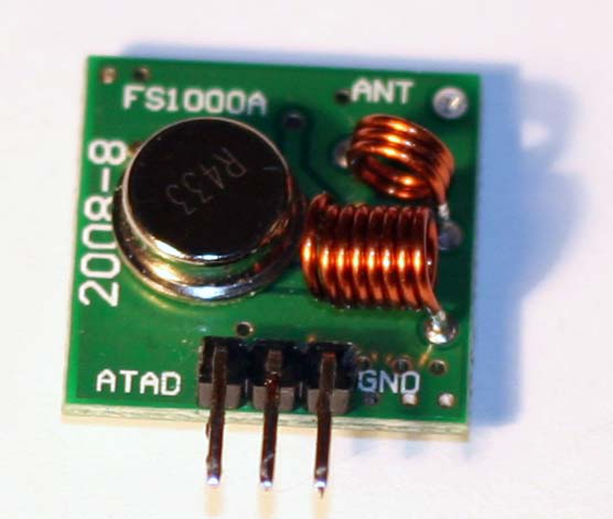

Sziasztok, van egy pár ilyen kis RF adó modulom. A baj az hogy nincs antennájuk. Van valami egyszerű mód a PCB antenna méretezésre?
(#) Kera_Will válasza Suncorgo hozzászólására (») Okt 24, 2016 /
Miért akarsz ehhez nyákos antennát méretezni?
Negyed lambdás szigetelt drót darab elég oda kb 17 cm lesz (70/4 cm) ennyit a méretezésről.
(#) Suncorgo válasza Kera_Will hozzászólására (») Okt 24, 2016 /
Ezt nyákra is felrakhatom? Ha a hossza jó, akkor így is megfelel?
Felrakni fel lehet nyákra is .
CSAK ahhoz méretezned kell a teljes tápvonal rendszert.
Ehhez ismerned kell a NYÁK fizikai paramétereit.(epszilon , dielektromos vesztesége 4-500 MHz-en ....stb. )
Ezek után számolgathatsz nem kevés paramétert vagy szimulációs programokkal végezteted el ugyan ezt a munkát. Majd tesztelsz és kezded elölről .
Mi az egyszerűbb ?!
Sok sikert !

Az a baj, hogy nálam szükséges lenne a minél kisebb méret, ha nem nyákra teszem, akkor pl spirálba tekerve is megteszi?
Spirálba tekerés esetén az már mint tekercs és a szórt kapacitásai miatt már mint kapacitás is jelentkezik.
Azon a frekvencián ezek a szórt paraméterek már jelentős értéket képviselnek és mint valós alkatrészek vesznek részt a működésben.
A spirál átmérője menetszáma menet emelkedése is jelentősen befolyásolja ennek az antennának a működését, hatásosságát.

Mivel ezek ilyen kis kínai, olcsó modulok, ha az adón oda forrasztom az antennát ahova a helyét csinálták, akkor ha közelítek a kezemmel drasztikusan csökken a hatótáv. Emiatt lenne jó a lehető legjobbra belőni. Az is lehet kiveszem a kvarcot belőle, és a távirányítóban a nyákon csinálok neki oszcillátort belőle. Még nem tudom. Ha nagyon sokat kell módosítani rajta mindenképp ez lesz.

(#) pucuka válasza Suncorgo hozzászólására (») Okt 25, 2016 /
Ne közelíts a kezeddel. Az antennának mindíg szabad térben kell lennie, de legalább 5 - 10 hullámhossznyira semminek.
Mindegy, hogy olcsó, vagy drága modulok, az antennához közelítesz, elhangolod. (a vevőnél is, de azt kevésbé veszed észre)
Ha rendesen elkészíted az antennát, és megfelelően használod, az adó, és vevő között 2 - 300 m is lehet. Ezek a modulok erre készültek, ennél nagyobb távolságot nem lehet, és nem is szabad kihozni belőle.
A rezonátort, (ami nem kvarc, hanem fellületi hullámszűrő) nem kellene bolygatni, mert ez határozza meg az adó frekvenciáját, a műszaki előírásnak megfelelően. Különben is erre a frekvenciára kvarcot nem gyártanak, tehát sok választásod nincsen.
De ha ennyire nem vagy tisztában a dolgokkal, akkor nem kellene változtatáson gondolkodnod, az egyetlen lehetőséged, hogy készen megveszed, és használod. Én sem állnék neki sem építeni, sem átalakítani egy ilyen áramkört, pedig műszerem is van hozzá.

Ez a kis modult egy távirányítóba akarom tenni. Tulajdonképpen benne is van, és az a baj, hogy ha fogom a távirányítót annyi is elég a drasztikus hatótáv csökkenéshez. Ez a konkrét bajom. Az adó elhangolódás nem érdekel annyira mint a vevőé, mert ugye azt senki sem piszkálja, az benne van a kis dobozba és elvan magának. De az adónál kikerülhetetlen hogy ne közelítsünk hozzá. Néztem gyári modulokban, a nyákon van egy sima lc oszci, az antenna meg sztem vagy maga az L de az tuti hogy egy görbe vezetősáv, a végén egy C taggal. Pedig az egy sima LC oszci még is lehet fogdosni, a modul meg nem hajlandó közelítéskor úgy működni ahogy kellene.

Az adóban nincs sehol "sima" LC oszci. 1926 óta minden adónak kvarc (kristály) vezérlésűnek kell lenni. (a vevőnek nem muszáj, de nem árt)
Nem árt tudni, hogy az antenna mindíg dipól, azaz két része van. Vagy szimmetrikusan a két sugárzó, vagy egy asszimetrikus, negyed hullámhosszú sugárzó, és ellensúly. (ilyenre készültek ezek a modulok) Az ellensúly maga az adó áramköre, a nyákon.
Ezek a modulok, csak részegységek, ezekkel lehet megépíteni a kész távvezérlő adó, és vevő berendezést. Ez a művelet nem abból áll, hogy összegányoljuk a kopasz paneleket, és várjuk a csodát. Ezért az adót (és a vevőt is) árnyékoló dobozba kellene tenni, és ehhez hangolni a sugárzót. Ha rendesen lehangoltad, akkor nem is lesz ilyen varázslásos problémád. Ha nincs jól lehangolva (impedanciák illesztve, antennahossz hullámhosszra) akkor reflexiók keletkeznek az antenna talppontjában, aminek a következménye, hogy a teljesítmény az adó, és az antenna között ide oda verődik, de nem sugárzódik le. Ennek érzékelhető jele a tapizásra, közelítésre érzékelhető jelentős változás, kis "hatótáv".
Antennát készíteni nem egyszerű mulatság, abba a darab drótba, amit antennának nevezel, jelentős munkát kell belefektetni, hogy valóban antennaként működjön. (de a szerencse sokszor segíteni szokott, de nem mindíg)
