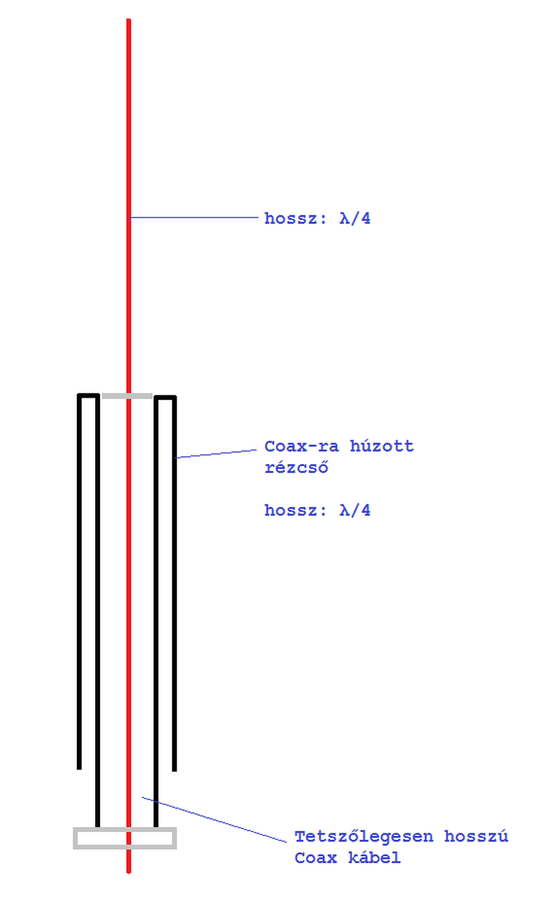

(#) Doky586 válasza djsms hozzászólására (») Márc 10, 2017 /
Itt egy egyszerűbb, ami még bele is fog férni a csőbe: (függőleges félhullámú dipól)

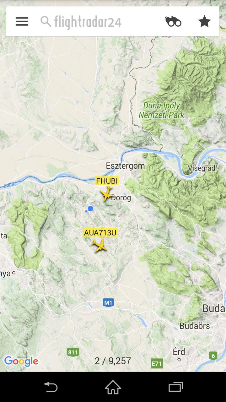

(#) djsms hozzászólása Márc 12, 2017 /
Urak, köszönöm a hozzászólásokat! Bevallom én valami egyszerű válaszra számítottam, hogy x mm drót kell és kész
A vételnek félgömb szerűnek kell lenni, igazából nem a nagy madarak érdekelnek.
Közel vagyok az esztergomi reptérhez, leginkább az onnan induló, oda érkező forgalom érdekel, mert most kb 2800 lábig nem látni semmit.
A jelenlegi antenna egy mágnesen talpú vacak, amit az usb-s tunerhez adtak. Ezzel fogok 200nm-re lévő gépeket is, viszont a helyi forgalmat neme Pedig ma 2x is elrepültünk felette...
Legközelebb fogom az egészet és kiviszem a reptérre, mert lehet a flightradar nem érdeklődik csak az adatok iránt
A mellékelt képen a kék pötty a valós helyzetünk, mögöttünk meg a gép (jele) lemaradva
