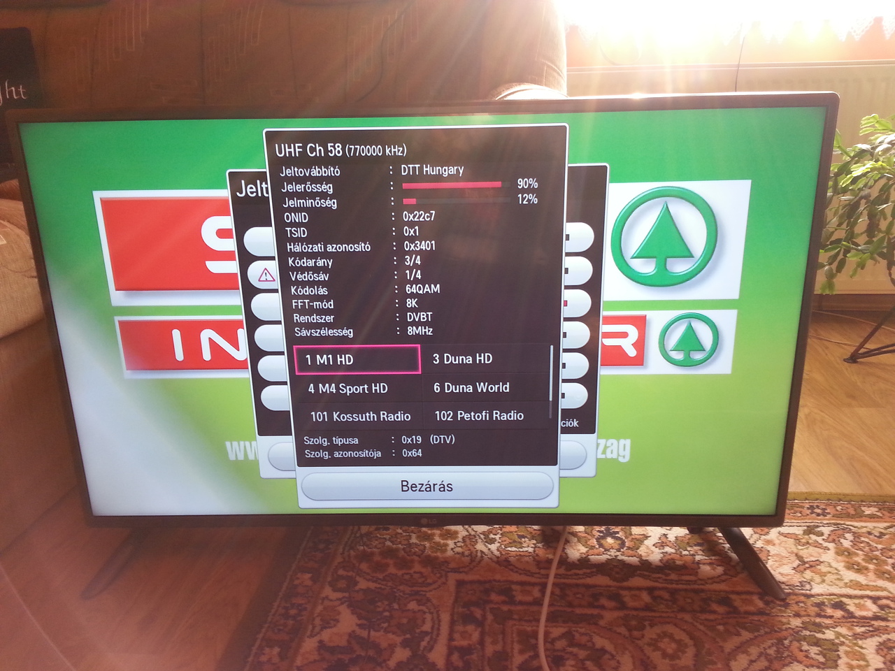

(#) BI-AMP hozzászólása Jan 31, 2017 / 1
Sziasztok! Sikerült beszereznem az erősítő panelt. Összeraktam az antennát, és jöhetett a teszt. Az antennát fel ragasztottam az ablakra, ami szemben áll a 38Km re lévő adóval. És lám csodát működik. 498MHz-től 610MHz-ig 100%-os jelminőség. Majd 634MHz-től 770MHz-ig majdnem 0%, ez mitől van?

(#) pucuka válasza BI-AMP hozzászólására (») Jan 31, 2017 / 1
Valószínűleg kissé hosszúak az antenna pálcáid, ezért az alacsonyabb frekvenciákat jobban veszi. Ezt könnyen ellenőrizheted, ha csipkedsz egy picit, mindkét végéből egyaránt. Ha túl sokat rövidítettél, jöhet egy mási drót.
A sávszélességed sem túl nagy, ez a vékony drót következménye.
Megteheted azt is, hogy a sugárzót, 2 - 3 párhuzamos szálból alakítod ki, így "szélesebb" (vastagabb) lesz a sugárzó, és a sávszélesség is nagyobb lesz. Természetesen a vastagsággal változik a rövidülési tényező is, ezért más hosszúság fogja kiadni a rezonanciát. Lehet olyan sugárzó kialakítással próbálkozni, amilyen a lepke antenna "V" alakú megoldása.
Műszerek hiányában nincs sok lehetőséged, marad a próbálkozás.
Ha elég nagy sávszélességet sikerül elérned, nem lesz szükség az antenna hangolgatására.
Azért nézz utána, a venni kívánt adók frekvenciáinak.

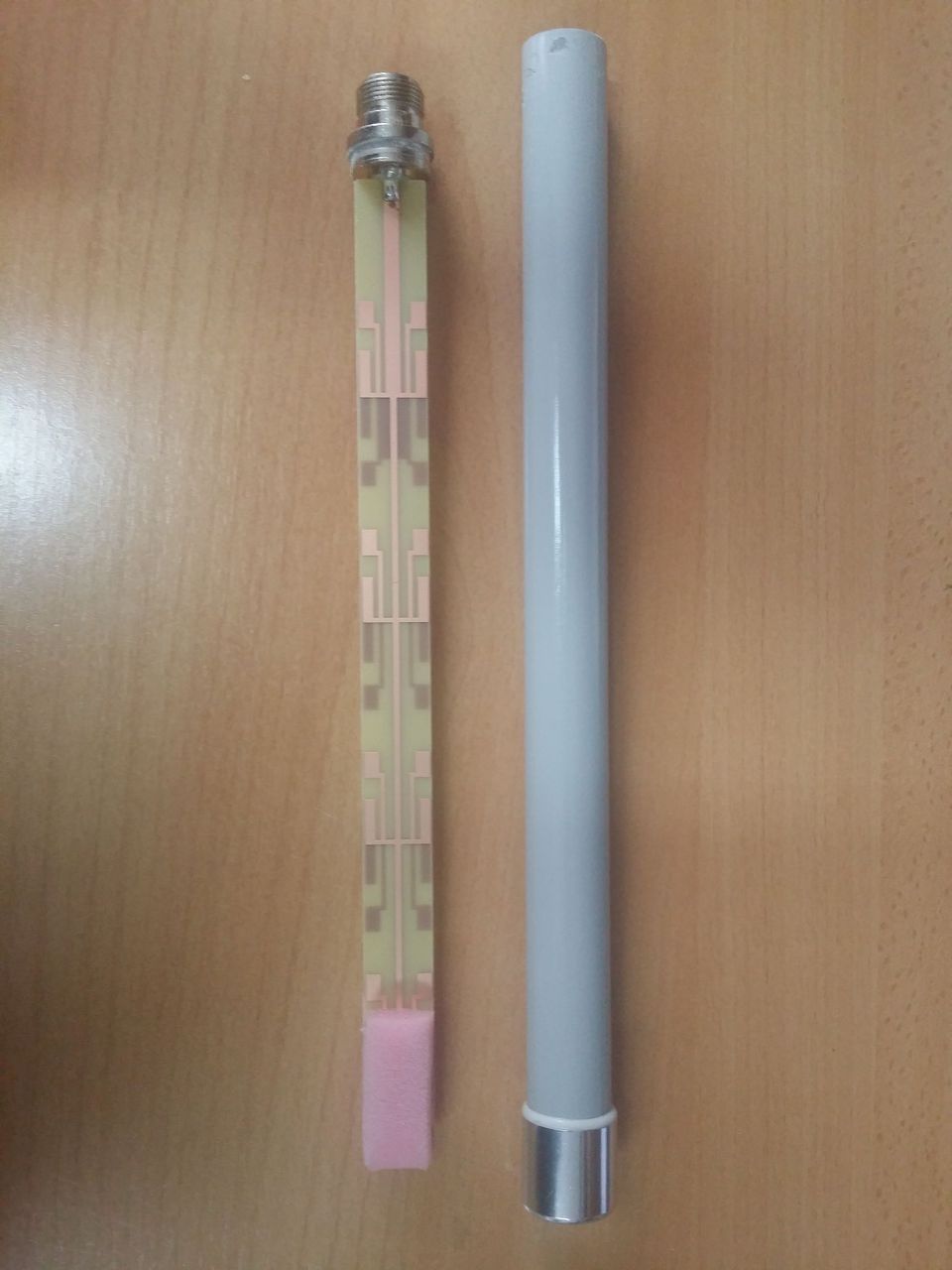

Egyszerű ads-b vevő antennát szeretnék készíteni. Régi 2.4GHz-es kültéri antennából. Értelem szerűen csak a házat és az N csatit használnám. Milyen hosszú rézdrótot forrasszak a "meleg" pontra? (1090MHz) A cső hossza belül kb 26cm

(#) pucuka válasza djsms hozzászólására (») Márc 10, 2017 /
A képeden egy StripLine technológiával készült kollineáris antenna látható. Ezt nem tudod más frekvenciára átalakítani.
kadarist fórumtárs ajánlata sem jó, mert pont a vételi irányban (felfelé) van az antenna legérzéketlenebb része. Egyébként az általad linkelt antennának is.
Keresztdipólt kellene használnod, amit pl. az időjárás műholdak vételére használnak, természetesen a megfelelő frekvenciára (hullámhosszra) átméretezve.
