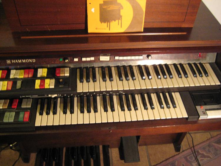

(#) Iszkakof István hozzászólása Máj 23, 2010 /
A képen látható orgonához kérném a segítségeteket. Elhívtak, hogy nézzem meg mi a baja, mert nem szól. Már félig szét volt szedve, amire odamentem, de szerencsére nem próbálták javítani. Hamar megtaláltam, hogy takarításkor belebotlottak a 220 voltos kábelébe és a toldásnál az egyik szál kibomlott. Megtoldottuk, az orgona szólt, de nem teljes értékével. A pedálok valami gyenge hangot adnak ki, és a felső sor billentyűzet teljesen néma. Elmondták, hogy ez a hiba fennáll már több mint 10 éve, egy nehéz idő alkalmával bekapcsolva volt. Egy sor billentyű működött, és az ők igényeit kielégítették. Az orgona típusa: Yamaha Electon, model D-3. Pár feszültséget mértem, de amíg nem kérem ki a véleményeteket, nem fogok hozzá újabb javításhoz. Rengeteg panel van benne, és még több vékony huzal. A panelokon IC-t nem láttam, csak tranzisztorokat, és rengeteg ellenállást stb.
Segítségeteket előre is köszönöm.

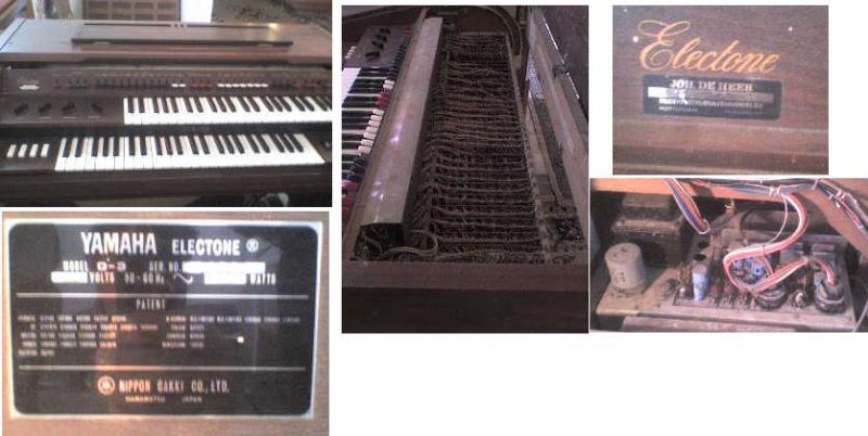

(#) szbjoe hozzászólása Máj 14, 2013 /
Üdvözletem.
Segítséget szeretnék az alábbiakban:
Elromlott a YAMAHA B-5BR orgonánk (egyházközségi).
Pontosabban egyetlen hang, az "a" nem szól, egyetlen oktávban sem.
Kibontottam és brrr...tengernyi panel és kábelköteg...és nekem csak csekély elméleti (fizika) konyításom van....
Valamilyen távsegítséget, tanácsot, rajzot ??? köszönettel.
(#) Peter65 válasza szbjoe hozzászólására (») Máj 15, 2013 /
Szia! Valahol kellene 12db (ennyi félhang van egy oktávban) kb. egyforma panelt találnod. Ezek lennének az egyes hangok előállítására szolgáló oszcillátorok, illetve az osztókat is általában rárakják. Ezek közül valamelyik az "a" hangot állította elő, annak lett valamilyen baja. Korábban egy Vermona orgonát javítgattam, azon a forrasztások nagyon gyengék voltak, sokszor csak egy-egy rossz forrasztás miatt nem szólt egy-két hang. A Vermonáról sikerült valamilyen rajzot kapnom, de neked valószínűleg többet segítene egy másik könyv. Sajnos most nem sikerült hirtelenjében előkeresnem, az "Elektronika" könyvsorozatban jelent meg, és az ilyen hangszerek működési elve, blokkvázlata elég jól van írva. Ha érdekes lehet, megpróbálom előkeríteni.

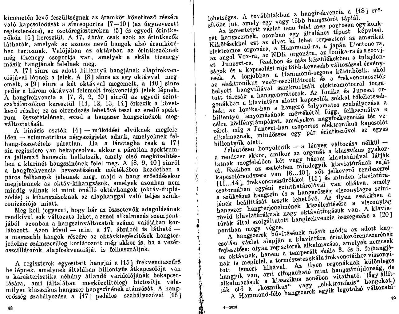

Szia! Csatolom, amit találtam. Ez arra elég lehet, hogy nagy vonalakban megértsd az orgona működési elvét. Ez alapján belátható, hogy az általad megadott hibajelenség oka nagy valószínűséggel az "a" hang oszcillátorának a hibája. Ha megtaláltad a kártyát, és lefényképezed, akkor lehet hogy tudok további ötleteket adni a továbblépéshez. Arra vigyázz, hogy ezen kártyák legkényesebb része az oszcillátor, ami jó lenne, ha nem hangolódna el, azaz ha van rajta valami tekerhető, csavargatható nem kellene mindjárt eltekerni, elcsavarni.

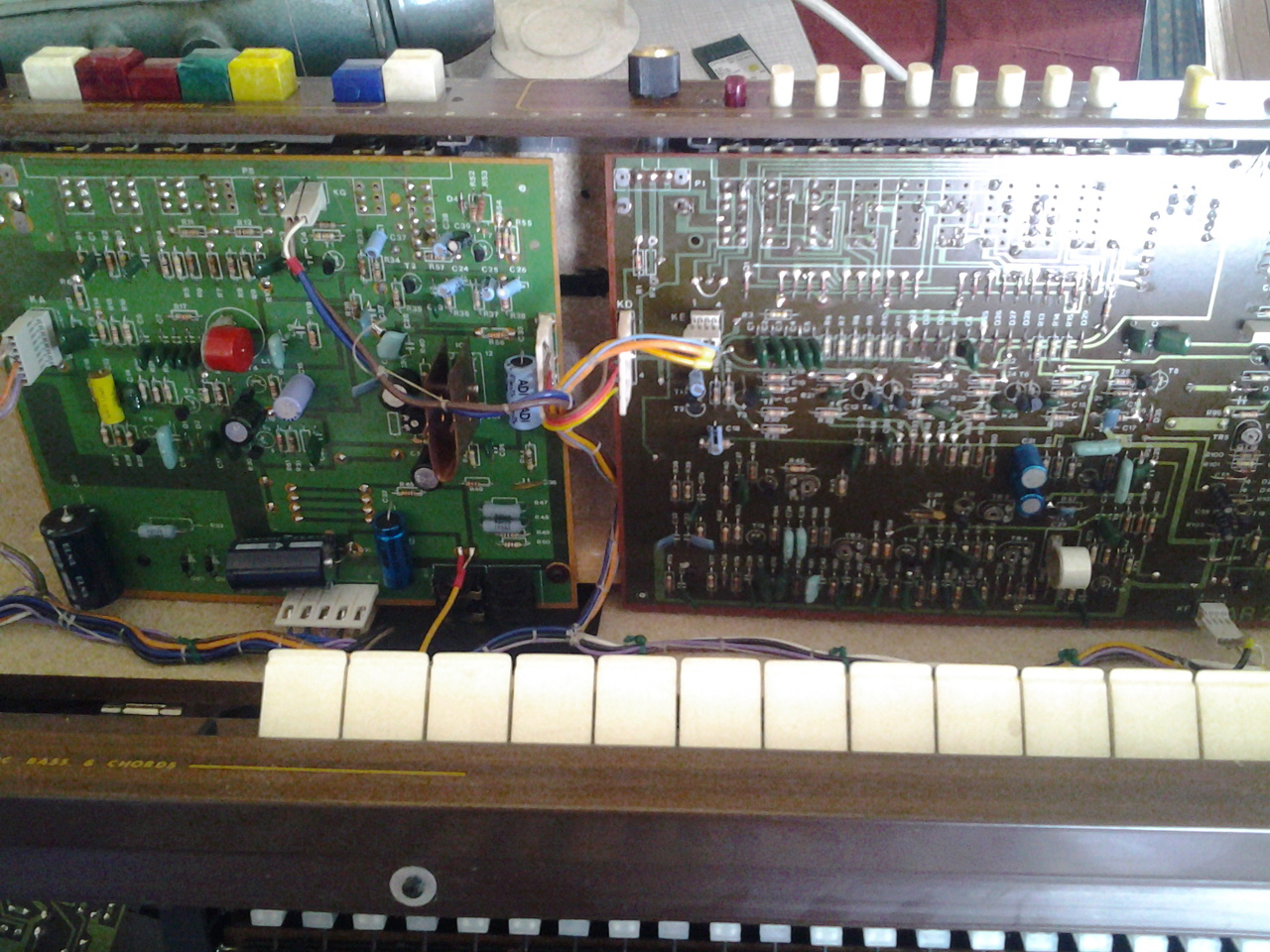

(#) peti333 hozzászólása Ápr 26, 2015 /
Nemrég került hozzám ez az elektromos orgona. A cégről sem találtam semmit, nem hogy kapcsolási rajzot hozzá. A problémája, hogy bekapcsolás után pár másodpercig tökéletesen működik, majd utána néhány billentyű nem szól, néhány halkan, néhány meg rendesen. A zongora teljesen analóg. Tudnátok segíteni merre keressem a hibát?
(#) Rober_4 válasza peti333 hozzászólására (») Ápr 26, 2015 /
Tápfeszültségek, púpos kondik...
(#) Peter65 válasza peti333 hozzászólására (») Ápr 27, 2015 /
Ha teljesen analóg volna, akkor kellene benne lenni 12db alaposzcillátornak, az azokhoz tartozó osztóknak, és a hangszíneket beállító szűrőknek. Ez általában egy rakás kártya. A képeiden sokkal kevesebb elektronikát látni.
Azt is jó lenne tudni, hogy a problémás hangok milyen viszonyban vannak egymással; pl. ha alaposzcillátor hiba, akkor a hozzátartozó hangok egyik oktávban sem szólnak.
Egyet értek Robert_4-gyel; a tápok leellenőrzésével kellene kezdeni.
(#) peti333 hozzászólása Ápr 27, 2015 /
Egyelőre félreraktam az írásbeli érettségik végéig (kb. 2 hét) viszont általában az egy oktávban lévő hangok nem szólnak. A tápnál mindenképpen cserélni kell a puffereket, mert a kapacitásuk a jelölt érték harmada.
A képen egyébként nem látszik az összes panel, csak egy manuált nyitottam fel, mutatóba.
A pedálokon és az alsó manuálon az A, B, H, C hangok nem szólnak, a többi jó; a felső manuál meg többnyire halk, az alsó oktávján szintén az A, B, H, C, hangok nem szólnak, a felső oktávján minden szól csak halkan.
Illetve hibajelenség még, hogy ha több billentyűt nyomok, akkor nem szeret mind megszólalni.

(#) peti333 válasza peti333 hozzászólására (») Szept 20, 2015 /
Még mindig ezzel kapcsolatban lenne probléma.
Kiderítettem, hogy S50240 ic állítja elő az alaphangokat és ezt 4727BPC ic osztja le (mondjuk nem nagyon értem, mert összesen 4 ilyet találtam benne).
A hiba az, hogy amikor bekapcsolom a feszültség felugrik 10 volt fölé (a S50240 12V-t igényelne) , ahogy annak lenni kéne, de utána visszaesik 6 voltra. Mindegyik kondi, amit eddig mértem működik, a kapacitásuk is jó.
A tápnál külön pufferkondit kapott a végfok, illetve innen van leágaztatva egy 120 ohmos 2 W-os ellenállás, ami a többi rész alacsonyabb feszültségű tápját adja. Ezen az ellenálláson 16,6 volt esik, ami picit soknak tűnik. Lehetséges, hogy a kondenzátornak nőtt meg annyira a szivárgási árama az idők során, hogy emiatt nagyobb feszültség esik a 120 ohmos ellenálláson?
Esetleg valamerre másfelé kutassak?
Sikerült kitalálni a problémát. Az egyik 4727BPC volt a bűnös. Most várom a cserealkatrészt.
