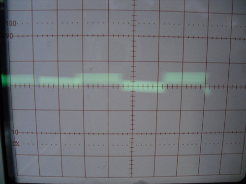

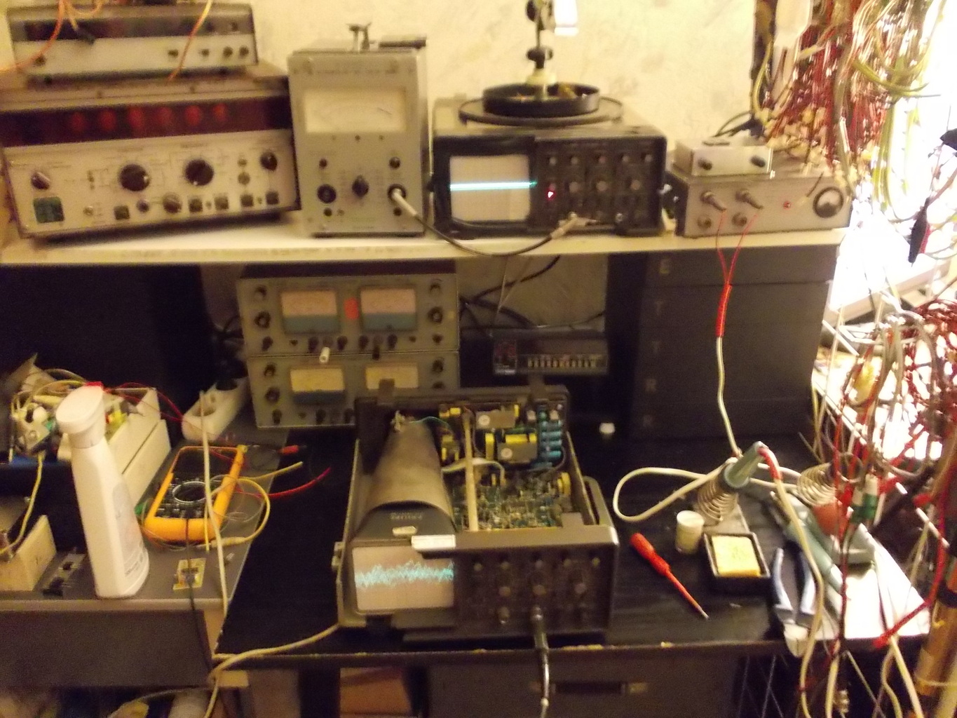

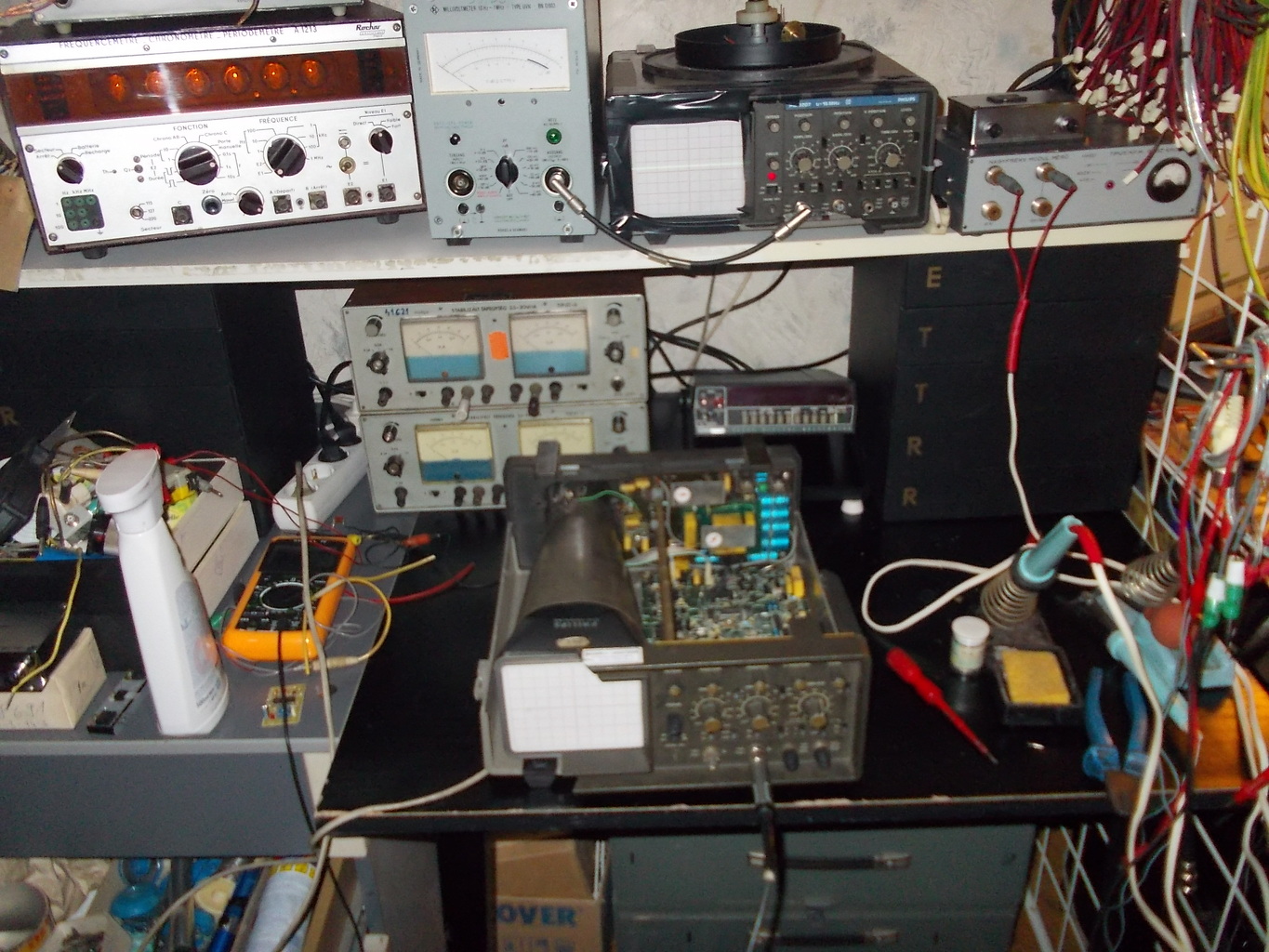

Sziasztok! Az vajon mitől lehet, hogy a szkóp ernyőjén homályos a jel és ha a kalibráló jelet rákötöm a bemenetre, akkor a vízszintesek összetartanak? Ha a vízszintes pozíció potival a jelet a képernyő széle felé viszem (mindegy melyik szélére), úgy élesedik és majdnem helyes értéket mutat! A kapcsolók működnek. A táp kondijait kicseréltem, ott volt egy rossz. A táp mindenhol pontosan megvan (egyedül a nagyfeszt nem mértem még). Vajon mi lehet a hibája?
(#) nagym6 válasza chriskross hozzászólására (») Feb 7, 2013 /
Jobb lenne egy kép róla. Ha ez kisebb mértékű, akkor próbáld az "asztigmatizmus" állítását.
Ha ez nem jól van beállítva, akkor a képernyő közepén, és szélein nem azonos a fókusz.
(#) kadarist válasza chriskross hozzászólására (») Feb 7, 2013 /
Lehet, hogy asztigmatizmus-hibája van az oszcilloszkópnak. Az asztigmatizmust állító potméterrel úgy kell beállítani az ernyőképet, hogy a vízszintes és a függőleges vonalak egyformán élesek legyenek.
(#) chriskross válasza kadarist hozzászólására (») Feb 7, 2013 /
Azt már próbáltam, sajnos nem az a baja.
nagym6: Nagyobb mértékű sajnos, ha középre viszem a jelet és ott tartom egy idő után (3-4mp) teljesen eltűnik.
Mutass egy képet a hibáról! Lehet, hogy a gyorsítófeszültség kevés (vagy sok) és azért van ez a torzulás.
Az első kép, amikor kiviszem a szélére a jelet. A második/harmadik amikor középen van. Természetesen a V/div kapcsolót nem kapcsoltam át. Szikrát nem látok (hallok) egyébként, de majd este is bevizsgálom.
Tehát ha a szélére viszed éles és olyan is marad, ha középre húzod, akkor meg elmegy a jel egy idő után?
(#) chriskross hozzászólása Feb 7, 2013 /
Fejlemény: kicseréltem a csövet és kvázi tökéletes a kalibráló jelalakja, viszont ha nincs jel a bemeneten vagy benyomom a GND gombot, akkor nincs sugár (amikor V/div-et váltok egy pillanatra megjelenik). Meg egyébként is maximumon van az intensity és így se túl nagy a sugár fénye. Olyan mint az előző hsz. első képén és persze ez lehet a cső hibája is, de furcsállom, mindkét cső hibás lenne? Plusz hiába állítom a mérőfej potiját, semmit nem befolyásol a jelalakon.
kadarist: igen, de valószínű, hogy a cső volt hibás, mert a másik csővel nem csinálja...
A hozzászólás módosítva: Feb 7, 2013
Ha nincs bemenő jel, akkor persze hogy nincs sugár. Kapcsold az eltérítést auto állásba és akkor lesz idővonalad.
