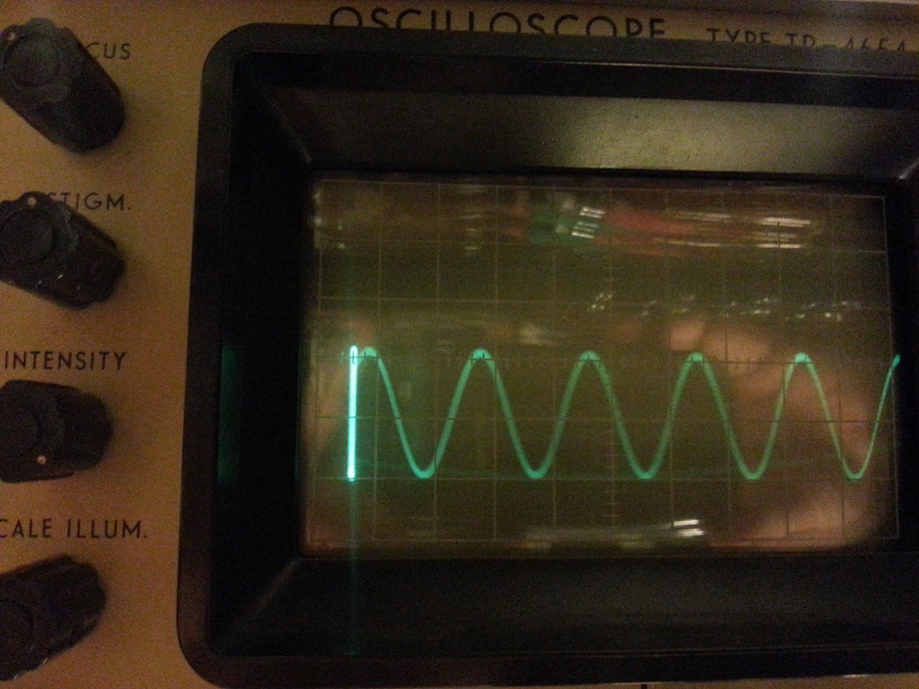

(#) zmol válasza gerenk hozzászólására (») Márc 24, 2014 /
Nos, vacsora előtt volt egy kis időm, csatolom a képeket. Az 1.jpg és a 2.jpg az említett állapot GND-vel, illetve 500Hz-es szinusszal, félhomályba borított műhelyben, max fényerőn.
Van gépkönyvem, így a TR908 környékéhez már sajnos nem kellett GPS. R940 kiforrasztásakor nincs változás (talán ez így jó is, mert az a chopperről jön, de egyébként a CHOP állással nincs is baj, leszámítva, hogy ott is ugyanolyan halvány a kép...).
Viszont R941-et kiforrasztva (ami ugye a "blanking" bemenet), a harmadik képen láthatóvá válik az ábra. Csak remélni tudom, hogy ez jelent valami megfoghatót, vagy ismerős számodra/számotokra, nekem sajnos nincs ebben tapasztalatom.

(#) gerenk válasza zmol hozzászólására (») Márc 24, 2014 /
Első kérdés, rendesen szabályoz-e a vizszintes helyzet potméter ? Balra és jobbra egyformán
ki lehet tolni a vízszintes vonalat ? A képen erősen jobbra van tolva a sugár.
A kezdeti fényes pont természetes, visszafutás után itt várakozik a sugár a triggerjelre.
Milyen a fényerő ha indított módba kapcsolsz, vagy a legkisebb eltérítési sebességgel mozgatod a fénypontot.
Erős a gyanúm hogy a KS cső gyenge /emisszió csökkent/ .
Képeket nézve ha a +8,5 KV. gyorsító feszültség és a -1450 V katód feszültség rendben van,
az anód 100 V-ig szabályozható és 6,3 V fűtő fesz. mérhető és mégis halovány a sugár, biztos hogy gyenge a KS cső.

(#) zmol válasza gerenk hozzászólására (») Márc 26, 2014 /
Na, most jöttem fel a műhelyből, mára elég...
Szóval:
A fényerő kis eltérítésnél és indított módban is ugyanolyan gyengécske. (A képek valóban "Auto" állásban készültek.)
A rend kedvéért megint megmértem minden feszt. Ezúttal 2GOhm és 220k volt az osztóm mert az akadt a kezembe, de nagyságrendileg szerintem megbízható. 9kV és -1600V körüli nagyfeszt tapasztaltam, a fűtés OK, az "Intensity potival" 88V-ig megyek a TR905 emitterén. Hogy tutira menjek, utóbbit úgy is megnéztem, hogy a tranyó teljes nyitását egy kis ellenállással emuláltam (bedugtam egy 47 Ohm-ot a C-E lyukba a foglalatba a tranyó helyett.) Ekkor 98V-ig jutottam, de a fényerő ugyanaz.
Bizgeráltam még mindenfélét, pl. R929 helyett beraktam egy 47k-s trimmert, hogy azzal is játsszak, de csak elégettem. (Meg a TR905-öt is, de sebaj, volt másik...)
Hajlok a KS cső gyengeségre, de most olvasom a csengőtrafós fűtés ügyet és a nagyfesz klipszet. Most már nincs erőm mindent visszakapcsolni, de holnap meló után annak még adok egy esélyt.
Jut eszembe a klipszről: a másik szkópban ugye akkor jogos a képcső selejtezés? (Minden nagyfesz megvan, míg a klipszet a helyére nem teszem, akkor viszont a kV-ok lefekszenek...)

(#) gerenk válasza zmol hozzászólására (») Márc 26, 2014 /
Kérdés, a 3. képen a szinusz elején látható függőleges fényesebb vonal az elfogadható
normál fényerejű ?
(#) user1914 válasza gerenk hozzászólására (») Márc 26, 2014 /
Hi!
Az eltérítés indításakor, indulni kell egy kivilágosító áramkörnek ami nem működik. A sugár indulása után kell megjelenjen a kép. Az elején nem kellene legyen a függőleges erős vonal.
