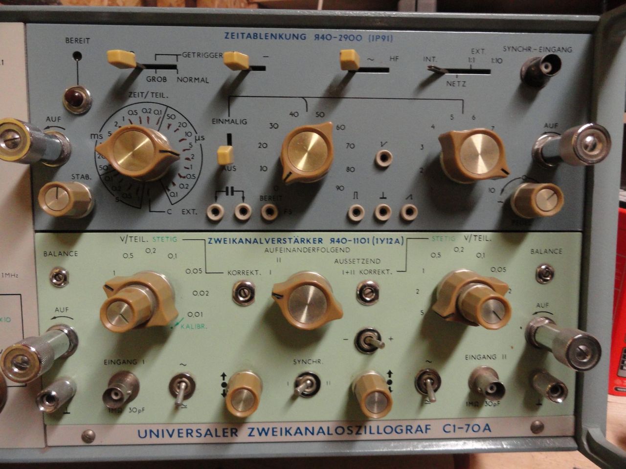

Az eredeti problémám az volt, hogy pontosan beállítani csak úgy tudtam az idővonalat, hogy a számított értéket 2-vel kellett szoroznom. Próbáltam a szkóp saját 1 Mhz-es beállító jelével 0,2 és 0,5 us/div állásokban. A pontos értékhez 1 us-nak kellett volna lennie (0,2-ben 5, 0,5-ben 2 osztás), de a maximum ahova tudtam állítani kb. 1,5 us volt (3 osztás 0,5 us/div). A logikus akkor az volt, hogy felezem és 2x-es szorzót alkalmazok. De nem hagyott nyugodni, így most javítottam.
Szerintem potméteres idővonalnyújtás nincs a szkópon, van egy kapcsoló amely átkapcsolható 1-es és 0,1-es állásba (ekkor nyújt). Természetesen az 1-szeres állásban volt.
A gép hátoldalán még van egy x1 és x5 átkapcsoló, ez is egyes állásban (de amúgy nem tudom mit csinál).
Képet holnap csinálok és felteszem.

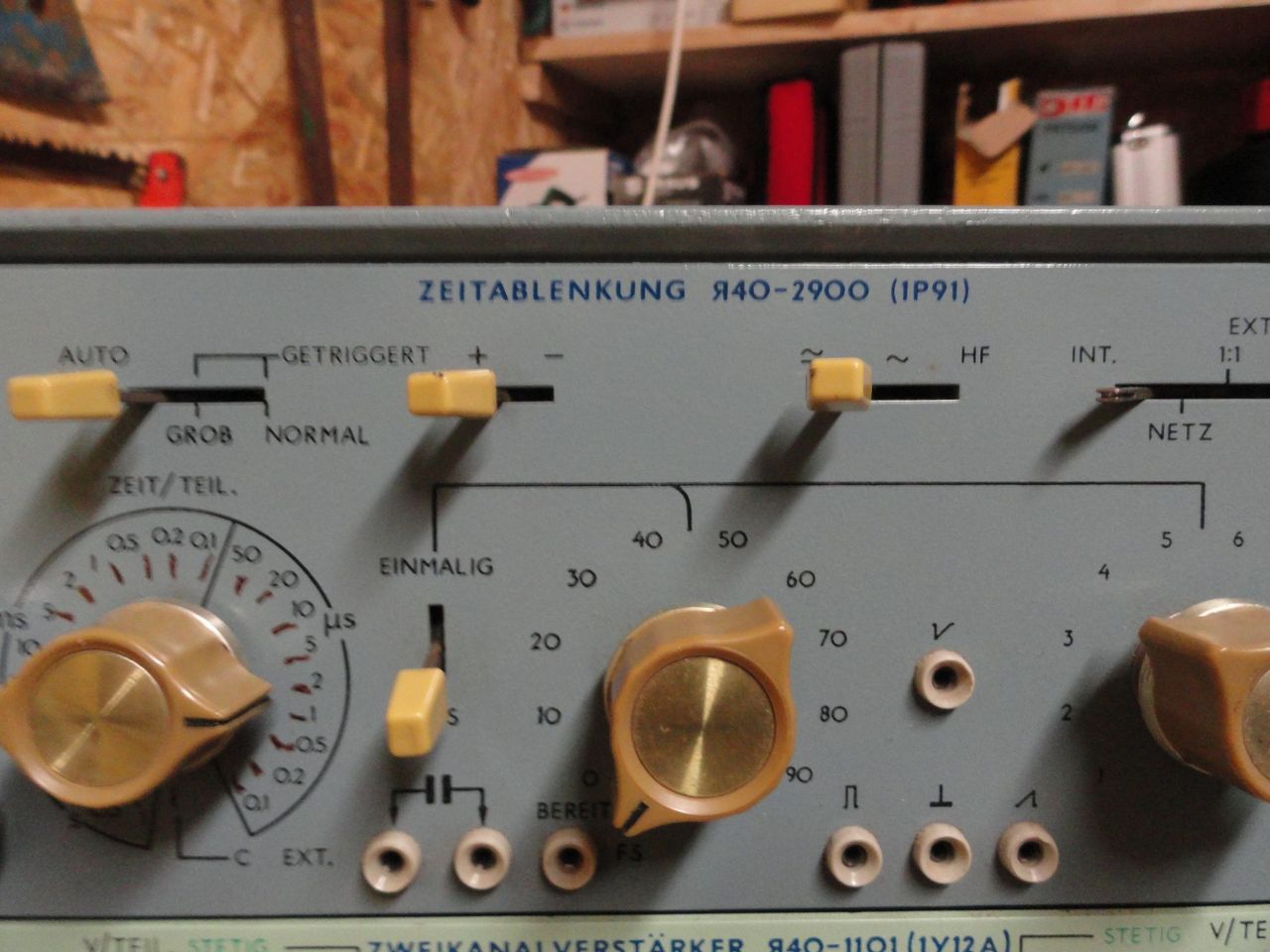

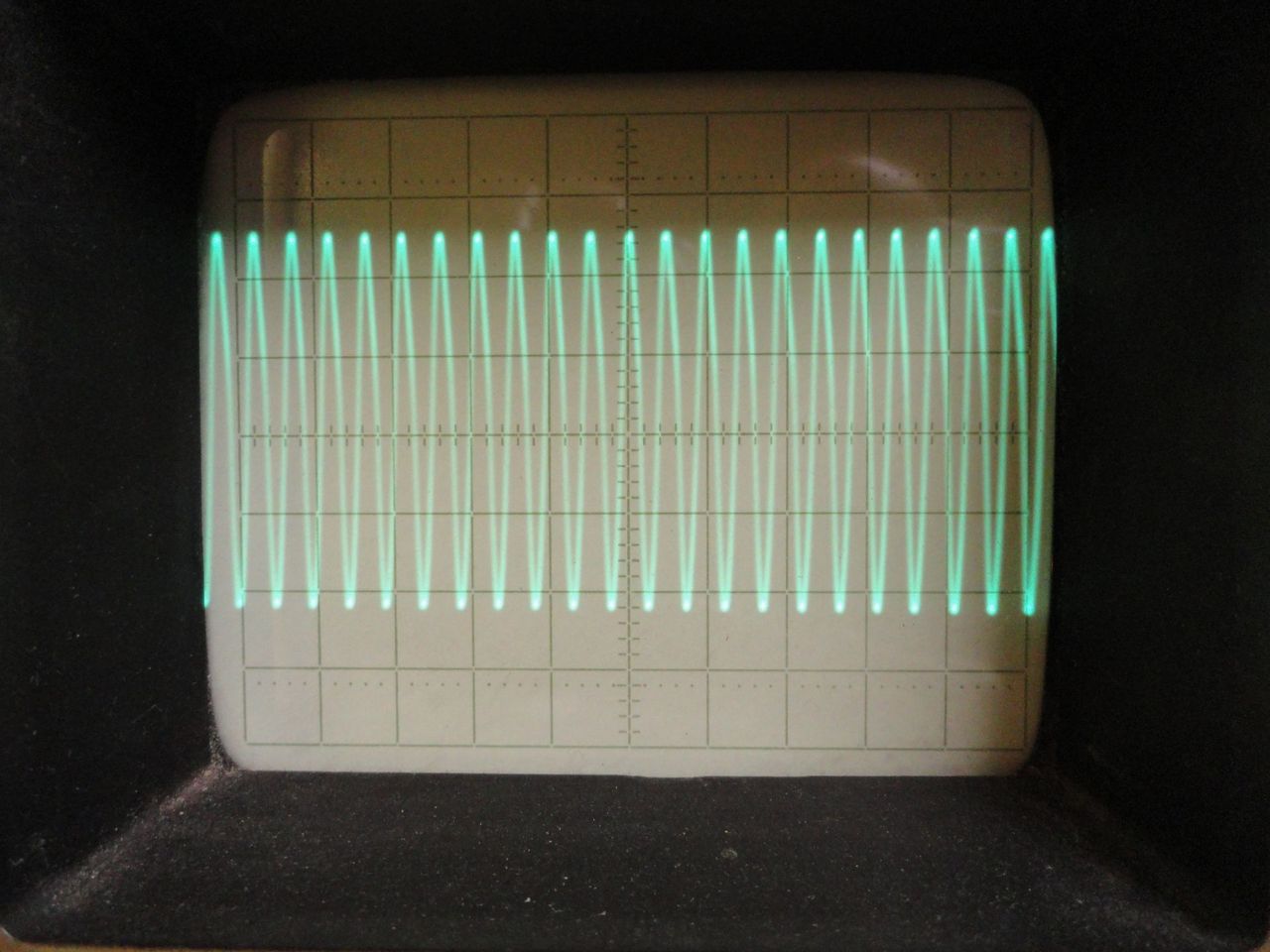

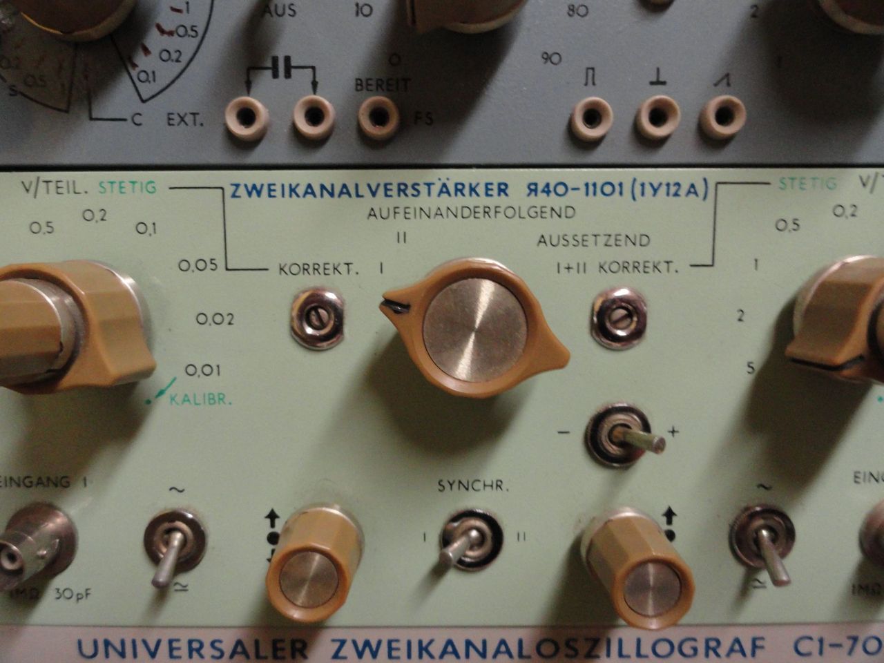

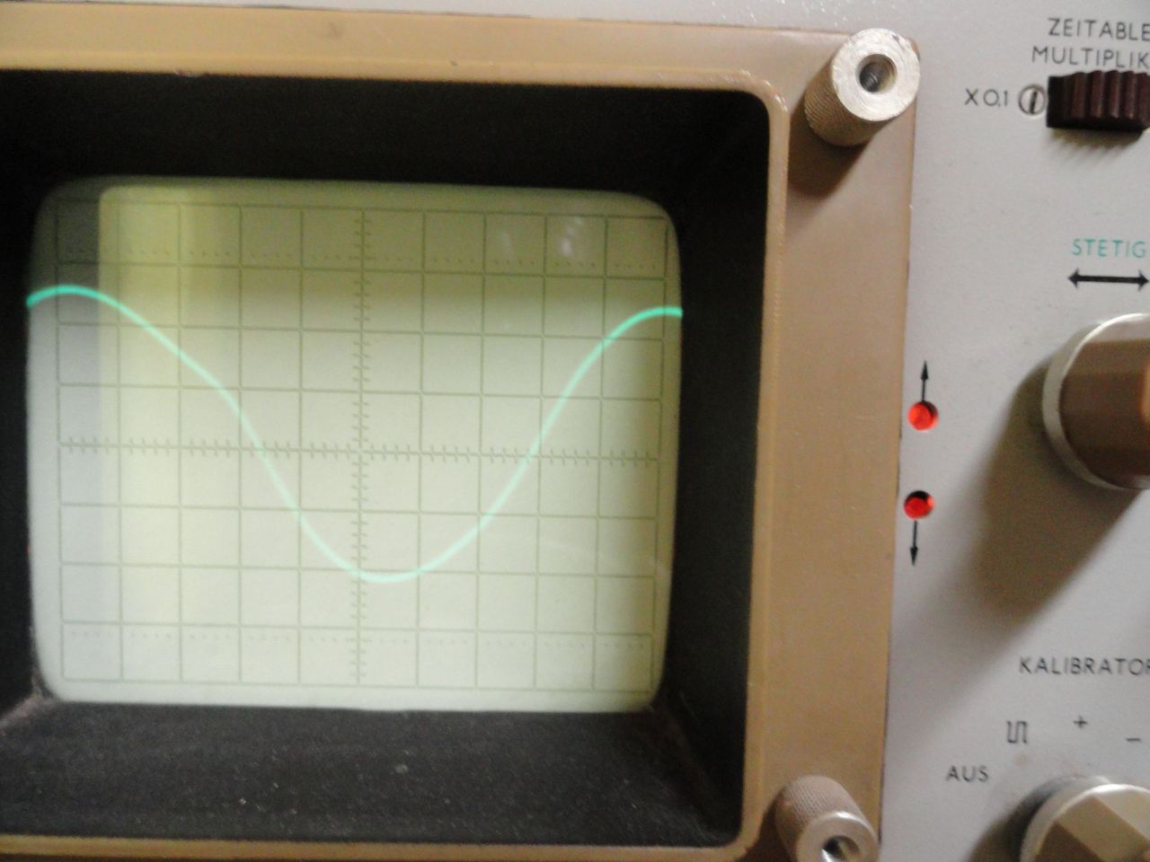

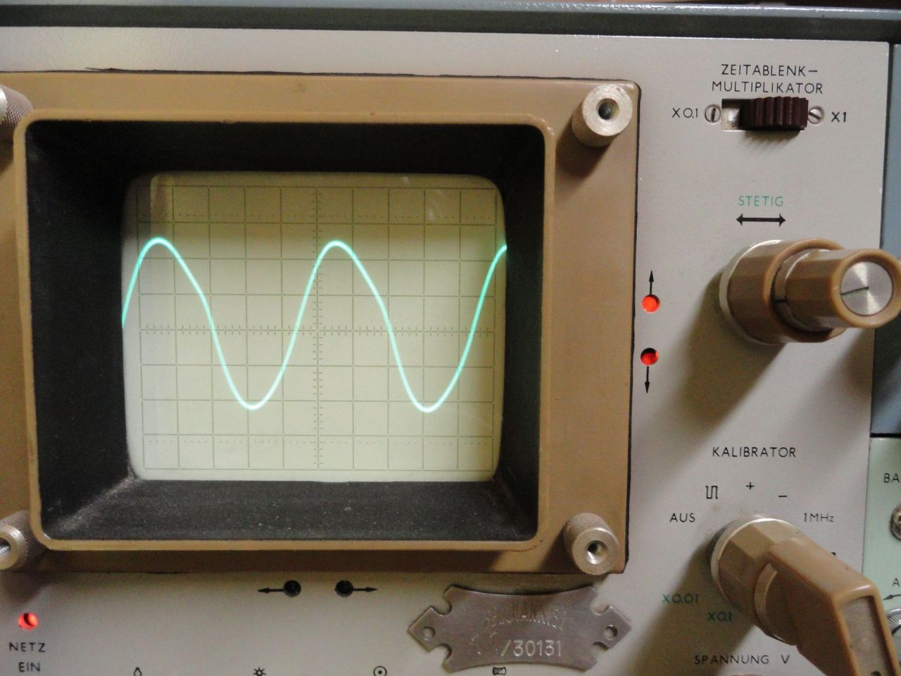

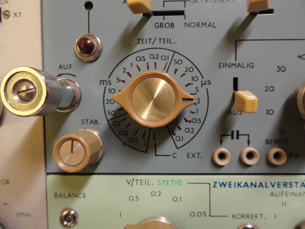

(#) Madand51 válasza Madand51 hozzászólására (») Ápr 21, 2014 /
Itt vannak a képek:
1: 1 Mhz-e beállító jel, 0,2 us/div időbeállítás, X1 nyújtási állapot
2: Időbeállítás kapcsoló állása (0,2 us/div)
3: 1 Mhz-e beállító jel, 2 us/div időbeállítás, X1 nyújtási állapot
4: Időbeállítás kapcsoló állása (2 us/div)
5: 1 Mhz jel, 2 us/div, X0,1 állás
Az X1-es állásban most pontos a beállítás, a 0,1-es állásban nem (az ellenálláscsere elhangolta a beállítást, a régi helyzetben ott is csak a felét lehetett beállítani)
(#) gerenk válasza Madand51 hozzászólására (») Ápr 22, 2014 /
1. és 3.-as kép rendben van, az 5.-en a 10 cm ernyőn 2 jelet kellene látnod egy helyett.
Az eltérítés rendben van C szempontból, az időzítő R elemeket kell ellenőrízni a nyujtás
áramkörében.

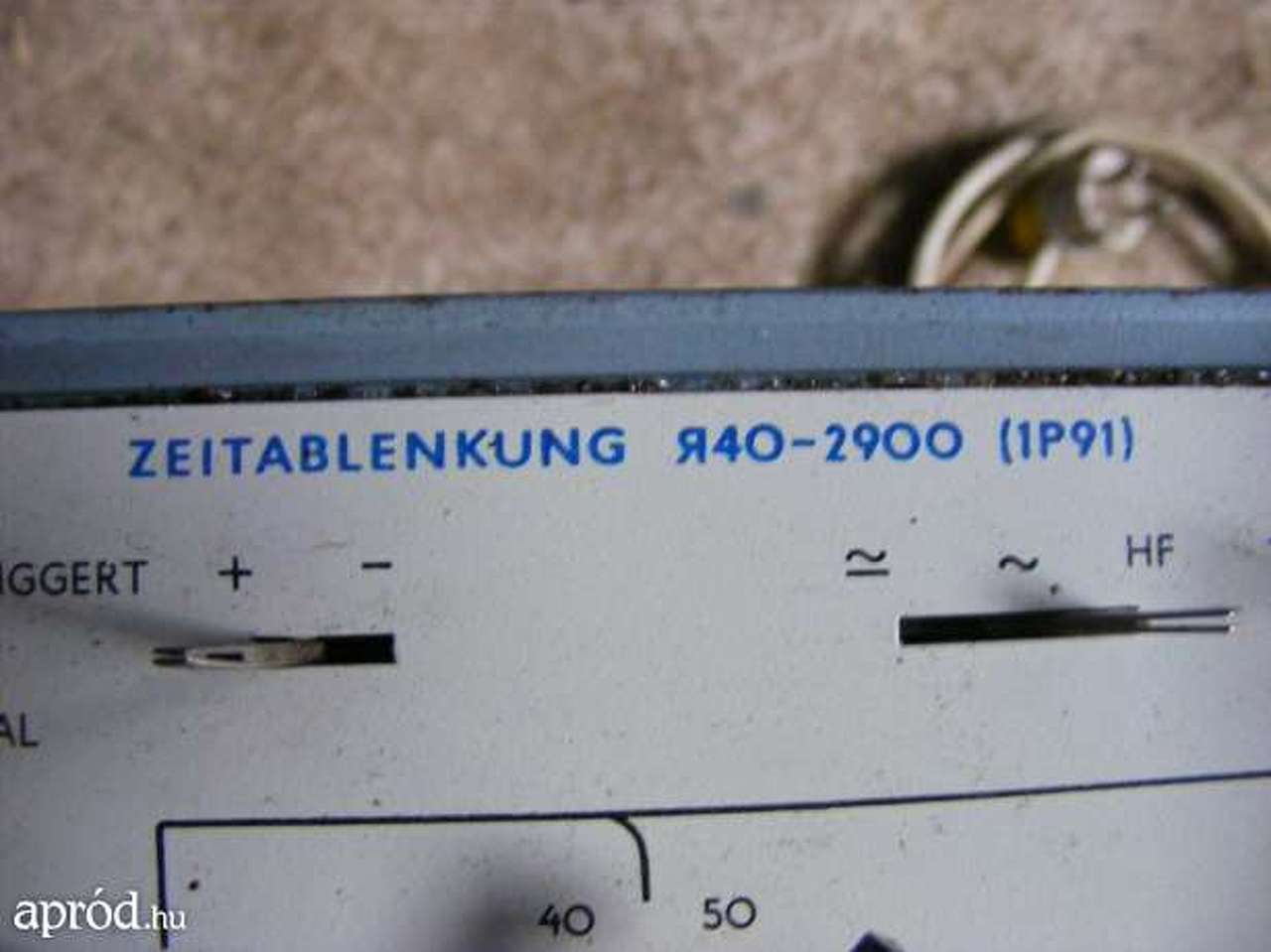

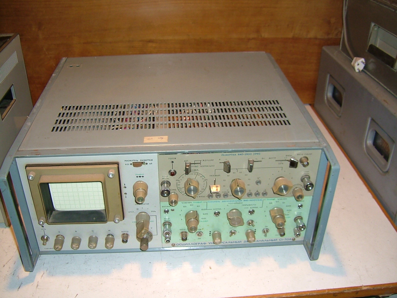

Úgy látom több cserélhető X és Y blokk tartozik az anyagéphez. Mi a tipusa az X modulnak ?
(#) endrusz válasza gerenk hozzászólására (») Ápr 22, 2014 /
Szia! Szerintem ugyanaz mint az enyémben. Van három ilyen szkópom,mindháromban ugyanaz a fiók tipus van.
(#) gerenk válasza endrusz hozzászólására (») Ápr 22, 2014 /
Szia ! A képekről nem tudom leolvasni a tipust, szeretném orosz oldalakon megkeresni,
egy jobb felbontású fotó kellene, vagy a tipusszám.
Szia! A Bővebben: Link és Bővebben: Link megtalálsz mindent. De itt a két fiók rajza is.
Köszönöm, ezeket kerestem.
Találtam elég jó minőségű rajzokat.
Nagy valószínűséggel ez a kettő,de majd megmondja a tulaj ha előkerül.
(#) Madand51 válasza endrusz hozzászólására (») Ápr 22, 2014 /
Valóban az a kettő.

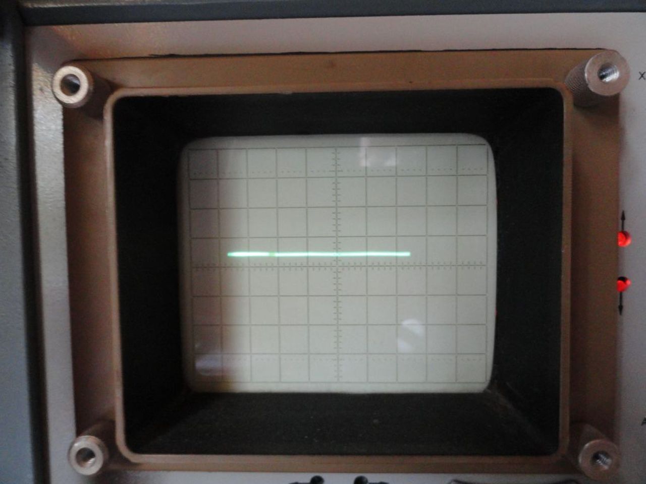

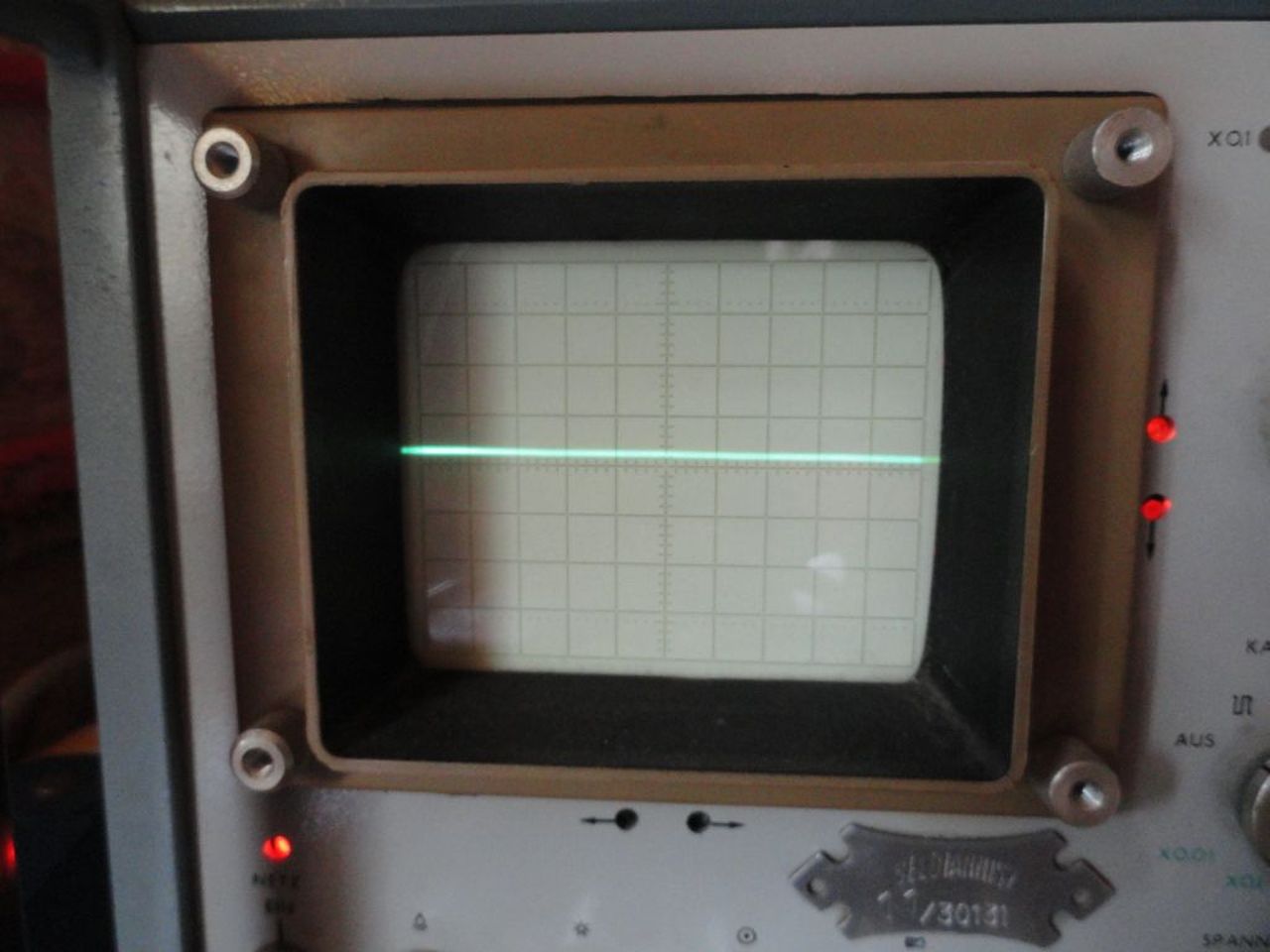

(#) Madand51 válasza proli007 hozzászólására (») Ápr 23, 2014 /
Úgy teljesen rossz lett, összement a sugár.
1. kép kupak nélkül (Z-n volt a kupak)
2. kép Kupakkal
(#) proli007 válasza Madand51 hozzászólására (») Ápr 23, 2014 /
Elfelejtetted, hogy Te megváltoztattad az erősítés beállító ellenállások értékét.
(#) Madand51 válasza proli007 hozzászólására (») Ápr 24, 2014 /
KÖSZÖNÖM! Te nyertél. Visszaraktam az eredeti 1,4 k ellenállást és rátettem a kupakot. Utána már csak be kellett állítani. Tökéletes lett.

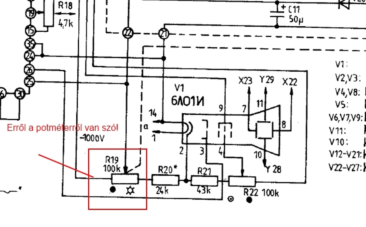

Régebben már írtam, hogy van egy OML-2 régi orosz szkópom. A problémám vele az, hogy fel akartam kapcsolni a szkópot és amperszagot éreztem a potméter felől és sistergést. Arra gondolok, hogy a potméter elhasználódott , mivel csak 30 éves műszerről van szó. Kiszereltem és valóban azzal van a baj , erősen amperszaga van kiszerelve is. A kérdésem az lenne, hogy ezt a potmétert helyettesíthettem-e ezzel a potméterrel? A kapcsolási rajz szerint ez egy 100kOhm -os potméter. Gondolom, hogy eredetileg is ez volt beleépítve, a jelölése oroszul M10B.
Eredetileg kapcsolós potméter volt , de egy külön kapcsolót beépítek, azzal kapcsolnám be.
