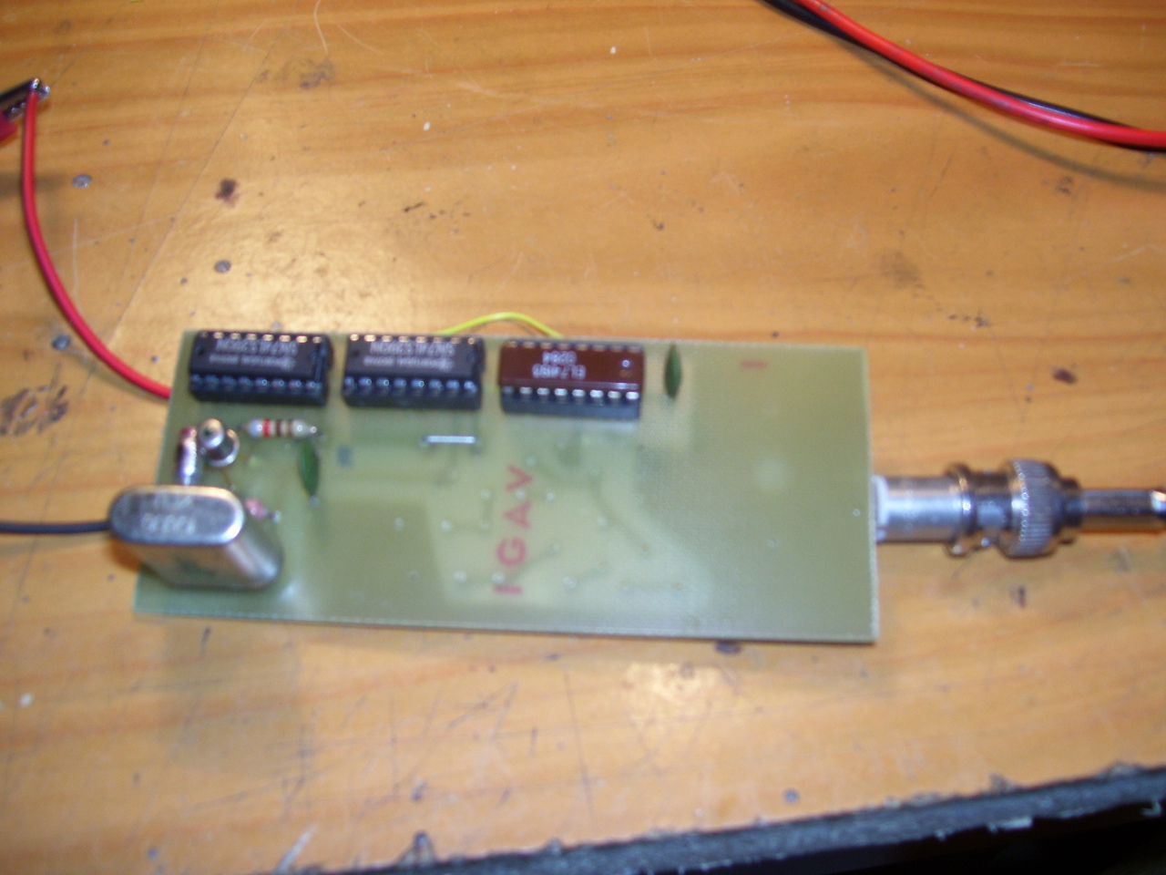

(#) dobanandras válasza gerenk hozzászólására (») Nov 15, 2015 /
A markergenerátor hasznos dolog, érdemes elkészíteni jól be lehet állítani vele az eltérítési időket és a linearitást.
Csak az a baj nem kapok integralt arramkoroket hogy megepitsem.
(#) gerenk válasza dobanandras hozzászólására (») Nov 15, 2015 /
Itt is kapható a HESTORE 74LS390 és 74LS193. Egyébként megfelel a 7490 74LS90 stb decimális osztó is csak akkor 4 kell belőle. A 74390 2 darab tizes osztó egy tokban.
Nézd alul a kínálatot és kattints rá.

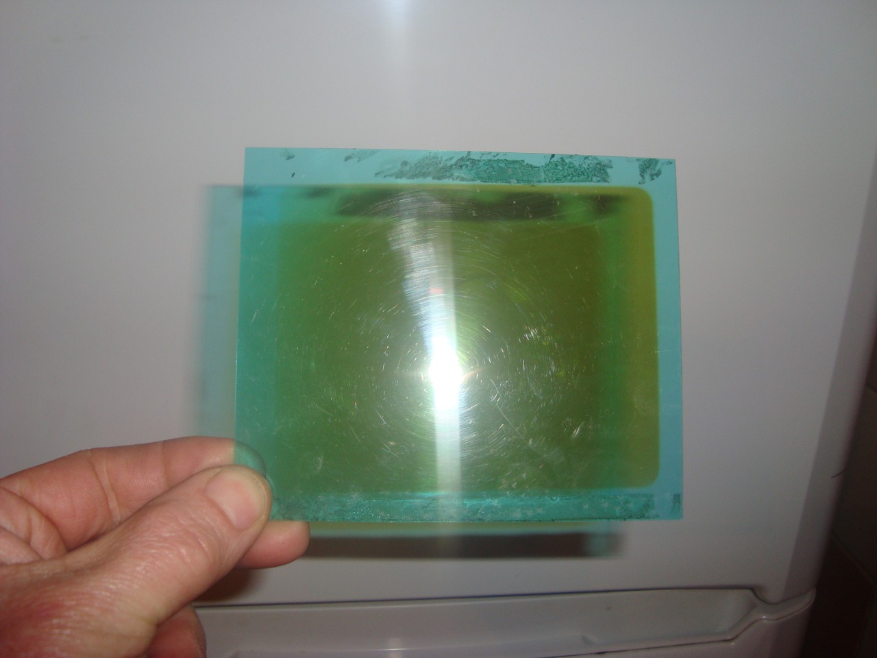

(#) dobanandras hozzászólása Nov 21, 2015 /
A kepen lathato plexik vedot szeretnem kicserelni. Egy Hameg 203-4 szkoptol van,tulajdonkeppen a katodsugarcso vedoje.0.8mm vastag.Honnet lehet mast beszerezni?Koszonom.
(#) gerenk válasza dobanandras hozzászólására (») Nov 21, 2015 /
Ha nem ragaszkodsz a 0.8 mm-hez, akkor papírboltban nagyon sok színben kapsz ESSELTE
iratgyűjtőt elég vastag és víztiszta. A4 méret, abból vághatsz megfelelő darabot.
(#) dobanandras válasza gerenk hozzászólására (») Nov 21, 2015 /
Koszonom.Megnezem.Szeretnem kerdezni toled,milyen kondenzator amelyik a kristaly melett van?A rajzon azt irja hogy 150.Te milyent tettel bele?Koszonom.(A markergeneratorol van szo).
A hozzászólás módosítva: Nov 21, 2015
Kerámia lencse típust használtam, feszültségtűrése nem kritikus.120-180 pF között megfelel
az értéke.
(#) c27 válasza dobanandras hozzászólására (») Nov 21, 2015 /
Helló!
Én is cseréltem a 203-5 szkópomban, de nem találtam hasonlót így maradt a jó öreg átlátszó 1mm-es plexilap. Kidobott mikró ajtajáról levehető (típusfüggő). Igaz hogy utána szürke lesz a képcső, de kevésbé jól megvilágított helyen kifejezetten előnyös, ráadásul elég alacsony fényerő mellett is nagyon jól látható.

(#) c27 hozzászólása Dec 3, 2015 /
Gerenk korábban közzé tett egy markergenerátor kapcsolási rajzot. A BCY 58 tranyót mivel lehet helyettesíteni? Mondjuk BC 549B? BC sorozatból van itthon pár, de 2n2222-t pl nem találtam.
