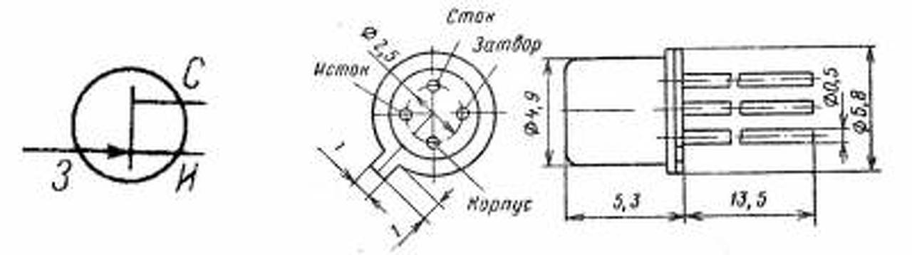

Üdv,sikerült Кп303E-t találnom,már csak annyi volna a kérdésem hogy lábkompatibilis-e a Кп103л-el? Ha igen ár cserélem is ki.
(#) gerenk válasza szikorapéter hozzászólására (») Jan 27, 2016 /
Nem láb kompatibilis, de a lábak hajlításával beültetheted. Figyelmesen nézd a képeket.
Az első 301 a második 303
A képeken C= drain I= source Z= gate korpus=ház

(#) szikorapéter válasza gerenk hozzászólására (») Jan 27, 2016 /
Nekem 103 van a készüléknem és nem 301-es.
Bocsi, elnéztem, de a helyzet nem jobb. Az sem kompatibilis, és nincs kivezetve a ház, a 303
nál van ház, keresned kell hozzá egy test pontot.
A ház bekötése mindenképpen szükséges?
Igen a 303-nál mert voltak olyan jók és a félvezető lapkát összekötötték a házzal. Innen kezdve ha nincs testre kötve összeszedi a környezete elektromos és sztatikus zaját. A 303-at nagyfrekvenciás felhasználásra készítették. A kapcsolási rajzon meg kell nézni a source kivezetés
orosz И testre van-e kötve , ha igen együtt kell beforrasztani a ház kivezetéssel.
A hozzászólás módosítva: Jan 27, 2016
A lejebb lévő kapcsolásnál a VT3 fet volna az amit most cserélek,de egyik lába sincs testen,viszont akkor ha szükséges a ház testelését meg tudom oldani.
Mindenféleképpen tedd meg, a legközelebbi testpontot vidd oda, legalább 1 mm-es csupasz rézvezetékkel ha nem ér el a fet lába.

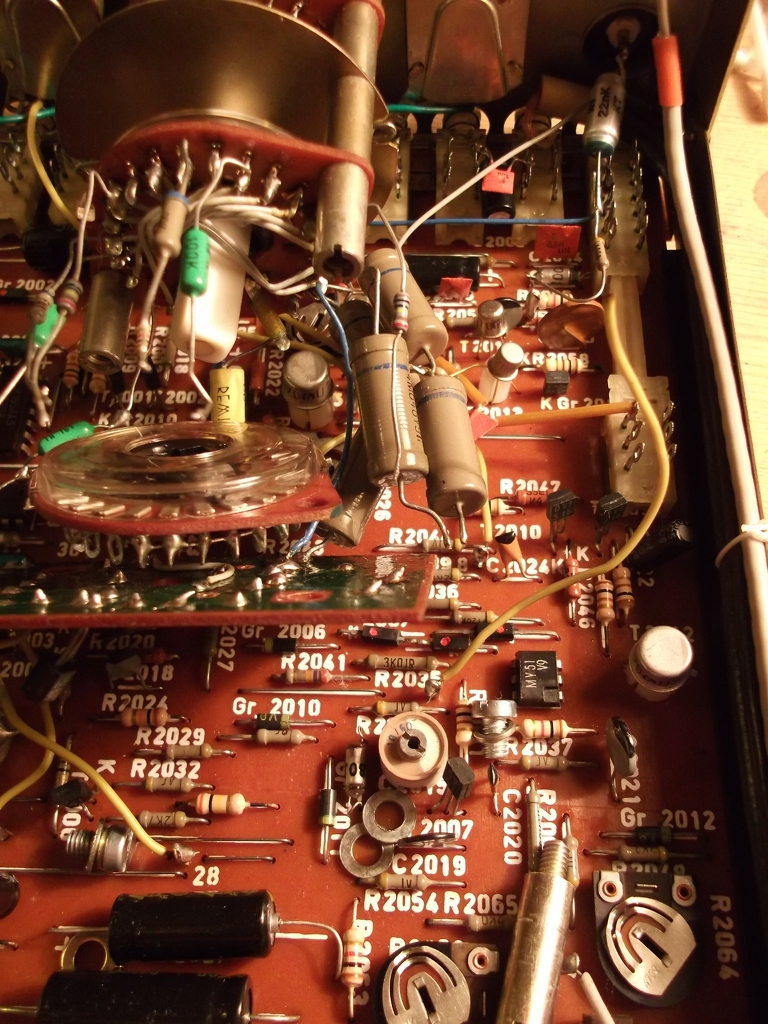

(#) Pityu9 hozzászólása Feb 2, 2016 /
A következő problémával fordulok hozzátok: RFT EO213-as szkópban javítás/takarítás közben leszakadt a képen látható sárga vezeték jobb oldalt az időalap jaxleynél és nem találom, hogy honnan . Esetleg valaki megtudná mondani, hogy honnan szakadt le vagy mellékelne egy fotót, amin látszik?

(#) gerenk válasza Pityu9 hozzászólására (») Feb 3, 2016 /
Szia !
Kapcsolási rajz alapján meg kell keresned. Szerencsére az egyik vége beazonosítható.
A takarításkor bizony történnek ilyen kis apró hibák.

(#) Pityu9 válasza gerenk hozzászólására (») Feb 5, 2016 1 / 1
Nem véletlenül tettem fel a kérdést, ugyanis a kapcsrajzot magamtól is megnézhetem, viszont ezeknek a kelet európai gépeknek a kapcsolása a legritkább esetben egyezik meg a valósággal és nincs kedvem ezzel szívni, viszont fontos lenne, hogy mihamarább működjön a gép. Ez alapján bárkinek írhatnád, hogy oldd meg, ott a kapcsrajz, sok szerencsét.
