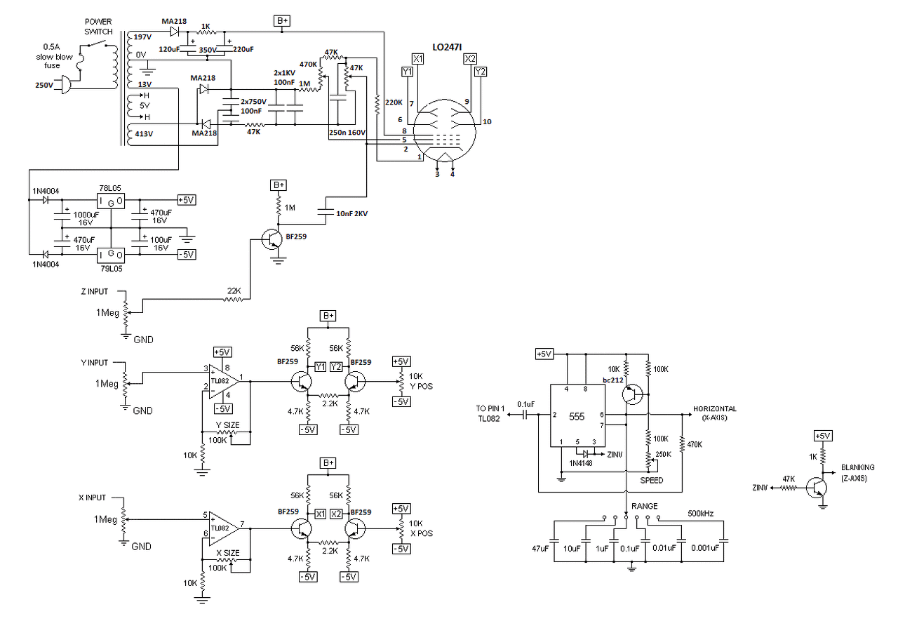

Közben visszatértem. Ezt a kapcsolást akarom összemoddolni a H3013 tápáramkörével. A ZTX458-ak helyett BF259-esek lesznek. TL082 megvan, 555 megvan, az 555 melletti tranzisztor BC212 -vel lett helyettesítve. Valahogy össze kéne hoznom a meghajtó fokozatot a csővel. Ebben kérném a segítségeteket.

(#) szikorapéter válasza Robin2 hozzászólására (») Jan 30, 2017 /
A Z bemenet megoldása nem nehéz ugye mert egy csatoló kondi,ellenállás, nagyfesz tranyó (BF259),és lényegében meg is van. A TL082-el elkészítem az X és Y tengely meghajtását.de az elég lesz a BF-ek kihajtására? Az 555-ös áramkör bekötése érdekes még számomra. Az egyik lába a TLo82 1-es lábára megy. Nem a bemenetére kéne mennie? A ZINV kimenet meg az 555-ös rajz melleti kis tranyós fokozatra megy és aztán rá a BF-es Z bemenetre? Az 555-ös meg a TLo82 6-os lábára megy? Tehát többnyire engem az 555-ös bekötése kavart meg,elég érdekesen van jelölve. Bocs a sok kérdés miatt,de ezt tényleg nem tudtam kibogozni.

(#) proli007 válasza szikorapéter hozzászólására (») Jan 30, 2017 / 3
Hello! Jó az a rajz..
- Az 555 egy szabadonfutó lineáris fűrészgenerátor, ami az Y csatornáról (TL082 kimenete) kap szinkronjelet a 100nF-on keresztül.
- A fűrészjel pedig megy az X bemenetére.
- A pont visszafutása alatt az 555 3-as kimenete alacsony szintre ugrik. Ekkor a ZINV lezárja a képcső rácsát.

(#) szikorapéter válasza proli007 hozzászólására (») Jan 31, 2017 /
Újra itt. Már csak az 555-ös fűrészjel-generátor rész van hátra (na meg a doboz furkálása-faragása). Olyan kérdésem volna hogy az 555 mellet van egy 3906-os (azt kiváltottam BC212-vel),viszont a ZINV és Z-Axis között is van egy tranzisztor amin semmi jelölés nincs. Helyére milyen típust tegyek?

Így néz ki a jelenlegi terv. Ebből már a nagyfesz oldal (csőtáp már okés),a vezérlése (TL082+ BF259-ek) és a stabil +-5V táp megvan. Még vezetékelés,12-portméter bekötése és az 555-ös panele hiányzik.
(#) proli007 válasza szikorapéter hozzászólására (») Jan 31, 2017 / 1
Hello! Ha a tranyó sebessége nem megfelelő, a fűrészjel linearitásában fog meglátszani. A másik a visszafutás kioltásában. De itt azért túl nagy igények nincsenek. Jó lehet bármi.
