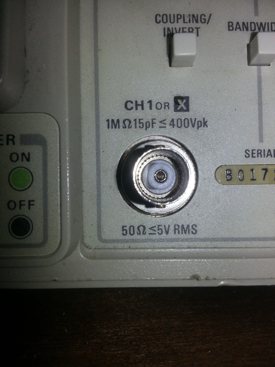

(#) szapcsika válasza kadarist hozzászólására (») Ápr 20, 2017 /
Hogy pontosan mi, azt legfeljebb a gépkönyv mondhatja meg. De tipikus, hogy nagyimpedanciás bemenetre csúcsértéket adnak meg, általában a 0-hoz képest. Mivel itt a legnagyobb gondot az osztó elemeinek az átütése okozhatja. Ez lehet akár frekvenciafüggő is.
Kisimpedanciás bemenetre, meg effektív értéket, mivel itt pedig a lezáró ellenállás maximális disszipációja korlátoz. (Aztán vannak az egészen nagyfrekvenciás bemenetek, amiken gyakran semmi védelem nincs a frekvenciametet miatt, ott nem ritka, hogy akár 1V is kárt okozhat. De ezekről most itt nincs szó.)
Itt egy példa a korrekt speckóról: 400V csúcsértékben ha nagyimpedanciásan használjuk és 5V effektív értékben, ha 50ohmos módban.
(#) Massawa válasza szapcsika hozzászólására (») Ápr 20, 2017 /
Igy van és ennek többek között a BNC bemenet is a gátja. Arra a szabvány max 150V eff értéket mond ( ebböl jön ki a 400Vpp).

(#) szapcsika válasza Massawa hozzászólására (») Ápr 20, 2017 /
Nem. Ez 400Vpeak, ami 800Vpeak to peak. Csúcs vs. csúcstól csúcsig. A Tek nyilván tudott nagyob feszre való BNC-t szerezni.
Elővettem a gépkönyvét, ez azt írja, hogy: "400V (dc + peak ac); 800V p-p ac at 10kHz or less."
Tehát a nullához képest maximálisan 400V-ot kapcsolhatsz rá bármelyik irányba, ami pont 800V cs-cs váltófesznek felel meg.
Ettől függetlenül mivel 5V/div a max állása, 40Vcs-cs a max megjelenthető jel direktben, hiába bír ki 20x annyit.
De 1x fejjel úgyis elég ritkán mérünk, egy 1000x fejjel meg már akár már 40kV is megy, ha a fej tud annyit, ami koránt sem biztos.

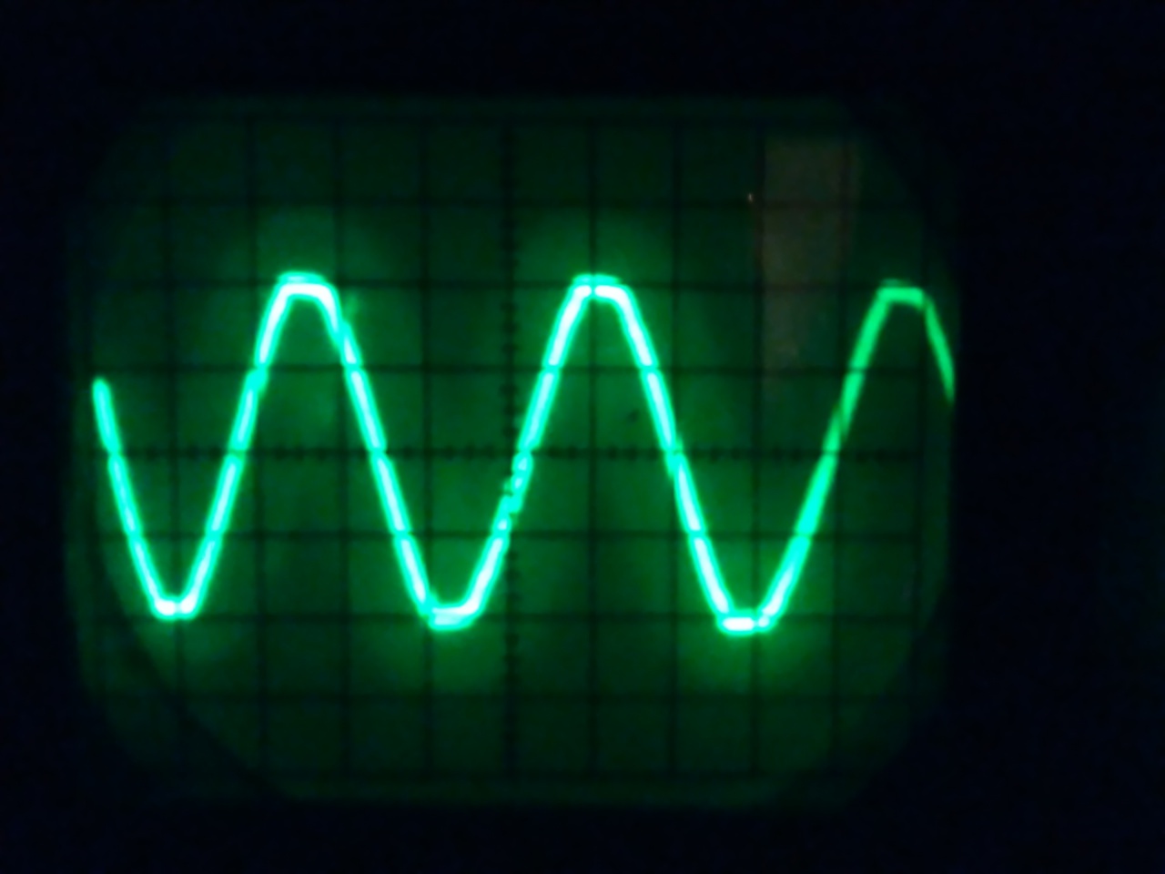

Íme a legfrissebb kép. Multiméterrel 15,78 voltot mértem. A hálózati feszültséget egy 40-50 évvel ezelőtti csengőtrafóval vittem le. Míg működött a multiméterem 52 Hz-t mért.
(#) Massawa válasza Iszkakof István hozzászólására (») Ápr 20, 2017 /
Ez teljesen megfelel a valoságnak - vertikálisan >40 osztás =>40 Vpp ami kb 15 Vnak felel meg egy multiméteren.
A periodusa a képen mintegy 34 osztás, nem tudjuk milyen az X felbontás,de ezek szerint ez a 3,4 osztás felel meg 20 ms-nak. Azaz vizszintesen kb 0,59 ms egy osztás

(#) nagym6 válasza Iszkakof István hozzászólására (») Ápr 20, 2017 /
Azt kell tudni, hogy milyen állásban van a bemeneti méréshatár -alsó gombsor, és az eltérítés idő -felső gombsor. Két gombsor között a két poti mit szabályoz? A bal oldali talán a vízszintes nyújtást, ha azt, akkor egyik véghelyzetbe kell állítani. Nézd meg két véghelyzetében mi a különbség a jelalaknál.

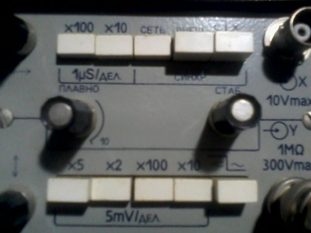

(#) Ge Lee válasza Iszkakof István hozzászólására (») Ápr 20, 2017 /
A középen lévő (1-től 10-ig) poti elvileg az időalapot állítja, azt úgy kell beállítanod a "pontos" méréshez, hogy a felette lévő nyomókapcsolókkal együtt 20ms legyen 1 periódus hossza. Ha tekergeted azt a potit, változni kellene a jel szélességének az ernyőn.
(#) Iszkakof István válasza Ge Lee hozzászólására (») Ápr 20, 2017 /
Most már végleg nem értek semmit. Az 1-től 10-ig poti nincs beskálázva. Ahogy tekerem, tényleg változik a jel szélessége. Ha beállítom 20 ms-ra, akkor hol a mért eredmény?
Mellékelem a gombsor beállítások fényképét.
Olvasni talán még tudsz. A felsö sor elsö 2 gombján ez áll:
x100, x10
Alul meg 1us/del ( ami osztást, div jelent).
Azaz ha a jobboldalit benyomod akkor 100 us lesz egy osztás, ha a másodikat akkor 10 us, ha mind a kettöt akkor 1us ( vagy forditva, de ezt könnyü kitalálni).
Az alatta levö gomb (plavno) meg a poti. Ennek csak az egyik állásában ( lehet, hogy ott kapcsolo is van) érvényes a gombok által megadott idö.
A poti bal oldali állása az 1 a jobb oldali a 10, azaz a gombok osztása az 1-s állásnak felel meg
A hozzászólás módosítva: Ápr 20, 2017
Normálisabb szkópokon az időalap potijának a végállásához oda van írva hogy CAL, tehát abban az állásban egyezik meg az időalap az ernyő osztásával, ilyenkor lehet a frekvenciát, illetve a periódusidőt "pontosan" leolvasni. Ha el van tekerve a poti akkor nem, de annak a tekergetésére viszont néha szükség van, ha látni szeretnénk a lehető legnagyobb méretben az adott jelet, de nem lényeges a periódusidő pontos leolvasása.
Szóval az a potid "kalibrált" helyzete, amikor éppen 20ms az ernyőn a hálózati 50Hz.
