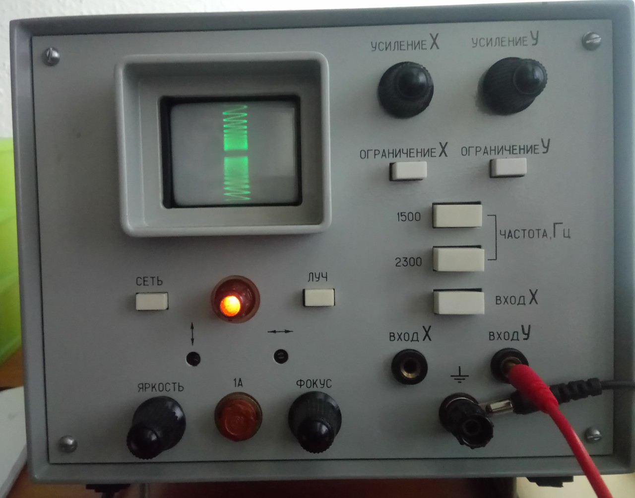

(#) chopper800 hozzászólása Feb 8, 2018 /
Szerbusztok.
Lenne a képen látható ( rd2.044.001-01 talán típust jelent ) orosz oszcilloszkóp. A képen látható is a jel amit nem neveznék egészségesnek. Próbáltam adni neki 4szög illetve 3szög jelet. Nem igazán volt különbség. (Kívül belül rendkívül szép állapotban van.). Kérdés mi lehet hiba hogy eleve mintha 90fokban el lenne fordulva a jel, illetve miért fut össze az egész középen.
(#) szapcsika válasza chopper800 hozzászólására (») Feb 8, 2018 /
Ez egyáltalán oszcilloszkóp? Nem csak xy kijelző?
(#) gerenk válasza chopper800 hozzászólására (») Feb 8, 2018 /
Szia! Ugyan nagyon hasonlít rá, de nem nevezném oszcilloszkópnak. Annak van egy kalibrált és osztóval ellátott egy vagy többcsatornás függőleges Y erősítője, és egy szintén kalibrált és több fokozatban beállítható vízszintes eltérítő generátora és esetleg még egy késleltető generátorral is rendelkezhet.
Ez egy egyszerű X Y jelmegjelenítő monitor ami lissajous görbék megjelenítésére alkalmas, ill ha jól látom 2 fix vízszintes eltérítő fűrészjel kapcsolható a vízszintes erősítőre. Az Y fokozatokra adható jel frekvenciája ennek megfelelően igen korlátozott. Valamilyen gép speciális monitora.
(#) chopper800 válasza gerenk hozzászólására (») Feb 8, 2018 /
Ezt ezek szerint benéztem a vételkor. Akkor talán elmondható hogy a készülék nem is hibás avagy rossz hanem csak, nem arra a célra szolgál amit én szeretnék. Keresek egy másik topikot ahol talán megtudom mi ez.
A válaszokat köszönöm.

(#) Patópali válasza chopper800 hozzászólására (») Feb 17, 2018 /
Láttam a hirdetést itt a tanyán!
Sajnos ezt benézted. Ez nem szkóp, csak X,Y kijelző. Sok egyéb periféria kell, hogy szkópot csinálj belőle! Ez van.
