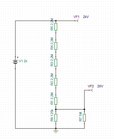

Ezen a két diódán kívül nem találtam egyéb hibát, pedig kimértem pár tranyót és diódát félig kiforrasztva, de minden normális. Egyedül egy dolog ami furcsa, hogy valaki betett egy 3,2M ellenállás VR1102 (focus) poti 1-3 kivezetései közé. Nem igazán néz ki gyári megoldásnak.
Még egy dolog, eddig a kisebb feszültségeket ellenőriztem igaz csak dc állásban, hullámosságot nem mértem, de gondolom célszerű lenne a HV-t is megnézni és beállítani. Erre van valamilyen biztonságos módszer? Csak sima multiméter van feszmérőnek.

(#) Ge Lee válasza c27 hozzászólására (») Aug 10, 2019 /
Nem nagyon szokták azt mérni ha egyébként rendben van, de vehetsz vagy építhetsz nagyfesz mérőfejet a műszerhez, építésnél két dologra kell ügyelni, az egyik nyilván a biztonság és a sorosan kötött ellenállások feszültségtűrése, a másik pedig a műszer belső ellenállása, mert vagy ahhoz építed eleve a fejet, vagy az osztó alsó tagjának akkora értékűnek kell lenni, hogy a vele párhuzamosan kötött mondjuk 1 megás belső ellenállású műszer ne hamisítsa meg durván a mérést.

Ha tudnám, hogy rendben van nem mérném, csak fene tudja, hogy mire van beállítva a HV trimmer, lehet előtte sem volt már az igazi. Mennyire lehet leterhelni a kb. 2kV-ot vagyis inkább azt kérdezném minimum mekkora eredő ellenállás kell amit betehetek a nagyfeszre?
Nincs előttem a rajz, de szerintem valahol 10 és 100 mega közötti ellenálláslánccal terhelheted. Szimuláltam egy lehetséges megoldást, az R1-R6 az osztólánc, az ellenállások 2M2 értékűek kivéve az R6 ami 125k. Ezzel kapcsolod párhuzamosan a multimétert ami az R7, már ha 1M a műszer belső ellenállása, így lesz belőle egy százas osztó, azaz a mért érték század részét látod a multin.

(#) c27 válasza Ge Lee hozzászólására (») Aug 10, 2019 /
Ok, kösz. Mivel csak 0,6W ellenállások vannak kéznél 6db 1M és 4db 1,1M ellenállást pakolok össze egy 104K-val. 1% hiba biztos nem jelent semmit, ha a multiméter ellenállását is beszámolom akkor is max 2% hiba lesz az 1:100-as osztóban. Így legalább biztos nem lesz gond az ellenállások feszültségével, na meg ami van kéznél azzal kell gazdálkodni.

(#) pucuka válasza c27 hozzászólására (») Aug 10, 2019 /
Azért azt is számold ki, hogy az osztó egy egy ellenállására hány volt esik. A nagyfesz osztóban használt ellenállások nem véletlenül hosszúak.

Remélem ez a 10+Mega elég lesz, bár ahhoz, hogy tudjam, hogy beterhel e nagyon el kéne indulnia az egésznek remélhetőleg normálisan. Mindegy majd kezdem a nagyfesszel, ha nagyjából stimmel, akkor végigmegyek az összes stabilizált kisfeszen is.
A 10db 1-1,1M ellenálláson fog esni a feszültség jó része, szóval kis kerekítéssel 200V esik darabonként, elvileg 250V a max munkafeszültségük, elvileg bírniuk kéne.

(#) c27 válasza pucuka hozzászólására (») Aug 10, 2019 /
Hát most kereshette, de nem találta. Varnisch csőbe húztam az eredeti hosszból kb. 1-1 cm vágtam le oldalanként, de még így is egy köteg papírt raktam a varnisch cső alá fölé, nehogy átüssön valahol, de nem volt probléma.
Egyébként magas a nagyfesz -2,4kV, de most már elindul a sugár normálisan. R721-et nagyobbra cserélem és akkor jó lesz. A többi feszültség stimmel. A HV trimmer elég kicsi így nem lehet rajta annyit állítani, hogy lemenjen -1,9kV-ra.
