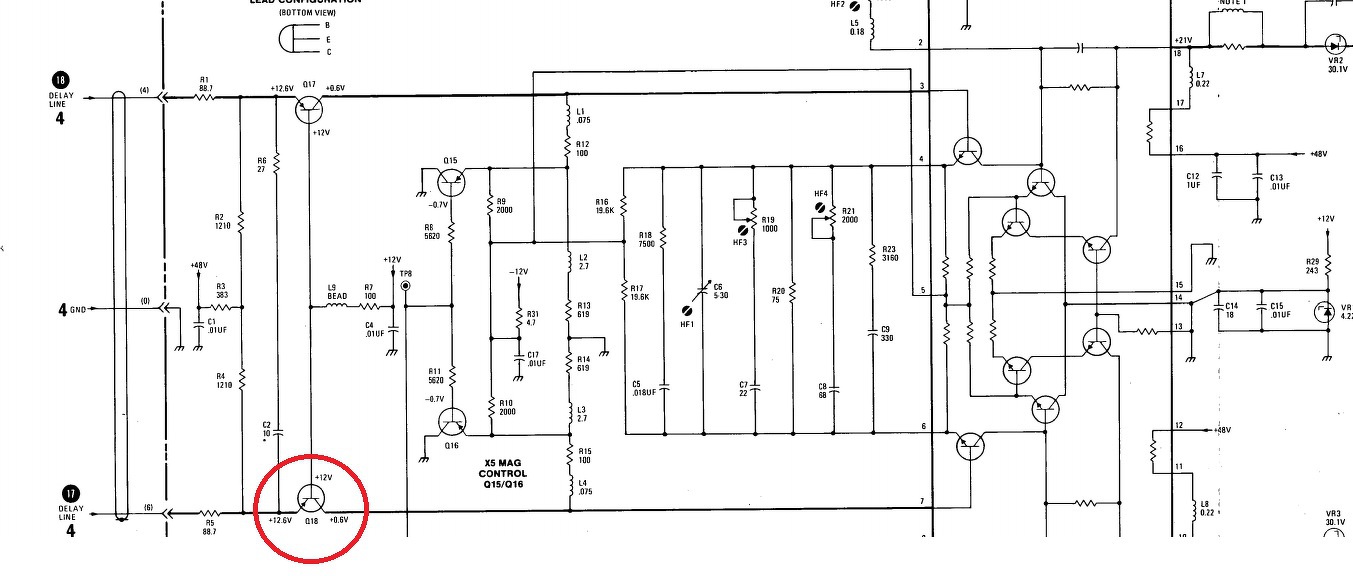

Egy HP 1741a 100MHz-es szkópot javítok, eltűnt róla a sugár. Milyen tranzisztort javasoltok a bekarikázott helyre? Csak azt cseréljem, vagy a felső tagját is az Y erősítő bemenetének? (az nem ment tönkre) Sajnos ez valami HP részére gyártott típus, csak annyi van róla, hogy 350mW -os, egyéb paramétert nem találtam.
(#) gerenk válasza thomato hozzászólására (») Aug 22, 2019 / 1
EMG oszcilloszkópom van az Y csatornája 250 MHz sávszélességű. Az erősítőlánc nagyon hasonló az összes pozícióban fT 5 GHz PNP tranzisztorokat használnak Motorola MM4049 típus.A máik csatolmányon lehet keresni paraméterekben hasonlót de a 3-5 GHZ fT szükséges.
(#) thomato válasza gerenk hozzászólására (») Aug 24, 2019 /
Köszönöm a segítséget! Nem túl bő a kínálat ilyenekből, a BFQ23 PNP 15V 35mA 0.18W 5GHz amit lehet kapni, ez jó lehet? Eltekintve a beszerelési nehézségektől...

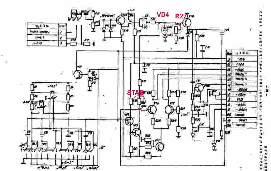

Sikerült üzemképessé hozni valamennyire a H313-as oszcilloszkópot. Viszont akadt egy problémám, mégpedig, nem tudom teljesen megállítani a jelet, mert van egy kis "remegés" az adott jel megjelenítésekor a képernyőn. Ezt a jelenséget mi okozhatja?

(#) gerenk válasza devergo74 hozzászólására (») Okt 27, 2019 / 1
A D4 AI301V trigger dióda ( alagút dióda)munkapontját az R27 470 ohmos trimer potméterrel lehet beállítani. A "stab" feliratú előlapi potméter közép állásában az R27 finom állításával a legjobb álló képet kell elérni.Ehhez az Y bemenetre (az előlapi kezelőszervvel maximális erősítést beállítva) az osztó bekapcsolt állásának megfelelő nagyságú jelet kell adni. Az erősítést fokozatosan csökkentve a beállítás finomítható.
A rajz itt van fent egy pár hozzászólással fentebb, de csatolom a jelölt alkatrészek rajzát.
A 2 potméterrel lehet a beállítást elvégezni.
