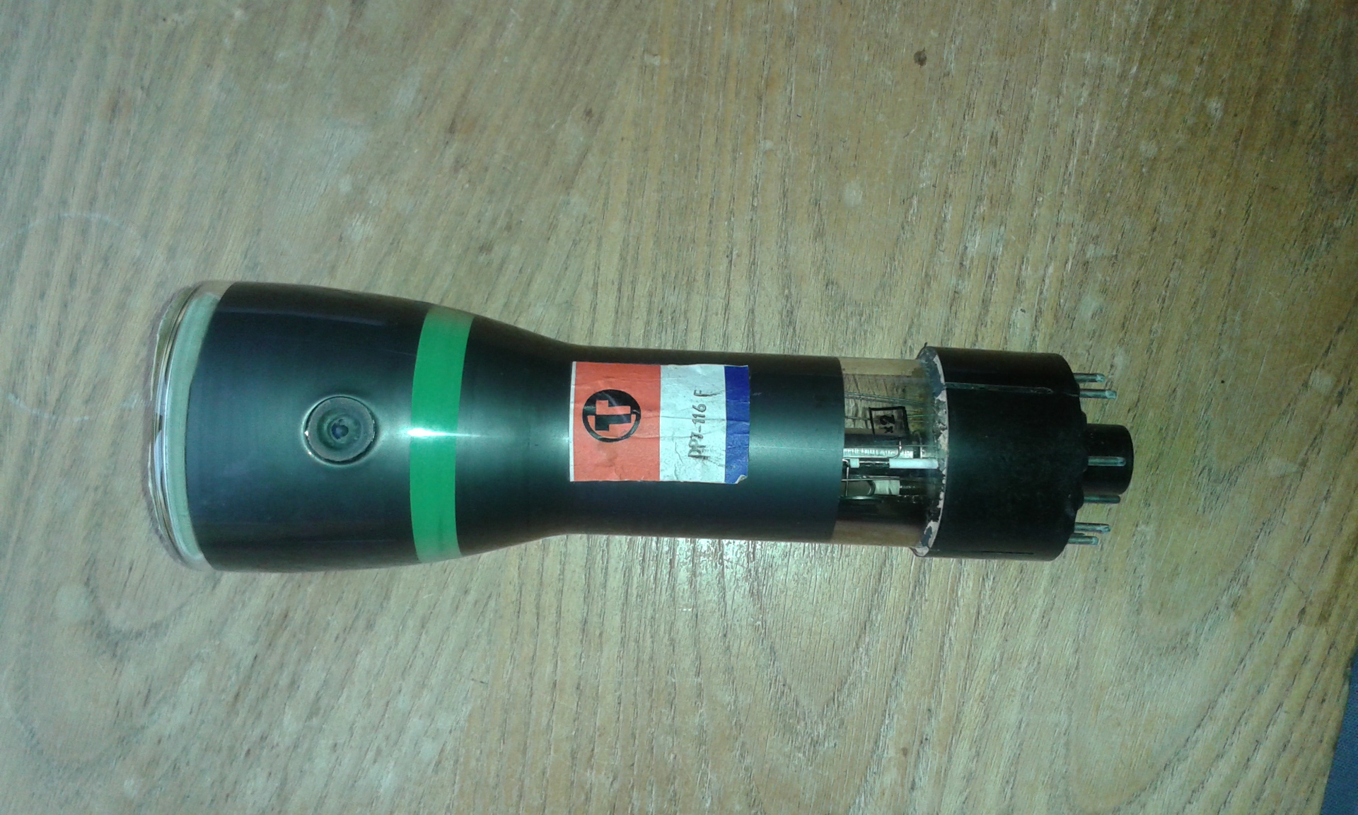

Van egy szkópcsövem,a megjelölése P7-116F (legalább is P-nek látom az első betűt),a méretei és a kinézete ugyanaz mint a Tungsram DB7-116F csőnek csak a neve más.Ez most ugyanaz a tipus lenne csak más gyártótól?Kérem,aki tudja a választ segítsen.Előre is köszönöm.
Az előző hozzászólásban lemaradt a megnevezésről egy betű,a helyes megnevezése a csőnek PP7-116F.

Nagyon köszönöm a válaszaidat,a szétszereléssel kapcsolatban remélem menni fog a dolog.A képcsővel sajnos nem jutottam előre,feltettem a programot de nem ismer ilyen megjelölésű tipust,sajnos a másik link sem segített.Kerestem már mindenhol,itt is ,semmit nem talál.A véleményedet kérem,lehet ez a cső a DP7-116F-es mert minden méret passzol,a kinézete, az A3 anódkivezetés helye ? Most csak a te magánvéleményedet kérem felelősségvállalás nélkül.
Úgy tűnik nagyon elnéztem a szkópcső jelölését,jobban megnéztem és most DP7-116F-nek nézem,az első két betű kicsit elmosódott.Küldök 2 képet,hogy ti is lássátok hogyan néz ki. A kép szerint ki a gyártó? A katalógus adatok szerint e csőnek elég kicsi az érzékenysége,tehet ezen javítani az anódfeszültségek csökkentésével estleg az utángyorsító(A3) feszültség teljes elhagyásával?
A feltett progit ki kell csomagolni. tubes2oee alkalmazást kell futtatni. A diódákat hozza elsőre.Az ablakot lenyitva választható a többi csőtípus, többek között a katódsugár csövek is. Mellékelve itt van a DP, DG, DB 7-116 adata. Hasonlítsd össze. Hirtelenben azonosak tűnik, de alaposan át kell bogarászni a fejbekötést is. Üdv.
Tungsram ks csöveknél az első betű "D" elektrosztatikus eltérítés, és fókusz
A második betű "P" Kékesfehér, hosszú utánvilágítású "7" 7 cm hasznos átmérő, 116 típusszám, "F" sík képernyő. A többi az adatlapon. Érzéketlen, érzéketlen, na bumm. Ezt csak csöves végfokkal tudod meghajtani, az érzékenységet nemigen tudod javítani. Ha csökkented az említett feszültségeket, nem lesz jó fókusz, fényerő. Lassú jelek vizsgálatához jó. A hozzászólás módosítva: Nov 21, 2022

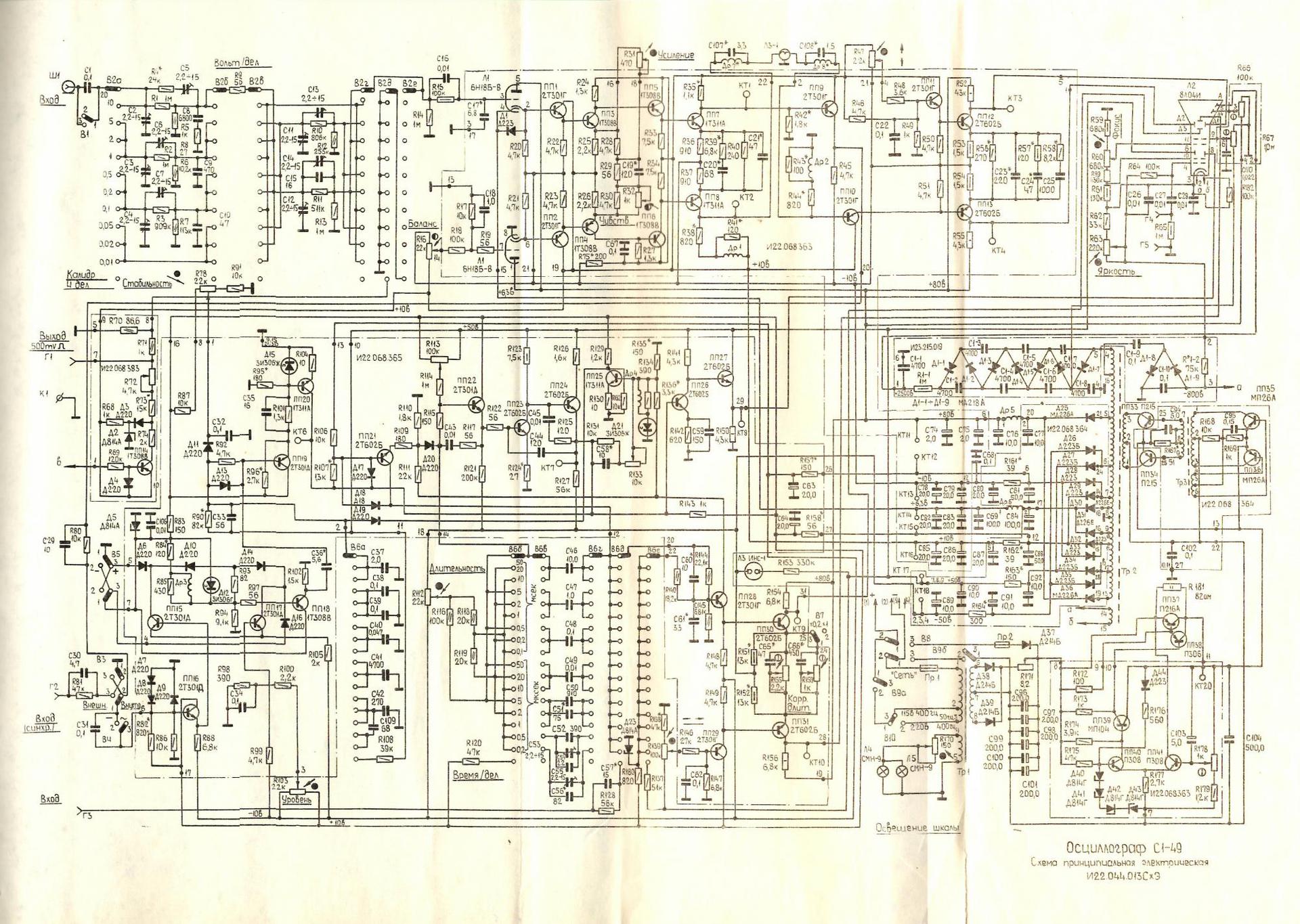

Az lenne a kérdésem,hogy valaki tudna-e segíteni a C1-49-es számú szkóppal kapcsolatban? Itt kapcsolási rajzr,múszaki adatok s főleg a katódsugárcső tipusa,bekötése segítene a legtöbbet.
Technikai adatok: Bővebben: Link. Rajz mellékelve.
Köszi szépen a választ,remélem megtalálom benne a képcső adatait is.
Kapcsolási rajzok:
https://files.domcxem.ru/infocenter/ИзмерительныеПриборы/ОсциллогрфС1-49_Вход.jpg https://files.domcxem.ru/infocenter/ИзмерительныеПриборы/ОсциллогрфС1-49_схема1.gif https://files.domcxem.ru/infocenter/ИзмерительныеПриборы/ОсциллогрфС1-49_схема2.gif
Keress rá a típsára: 8LO4I. Egyébként a rajzon szerepel a kivezetésszámozás.

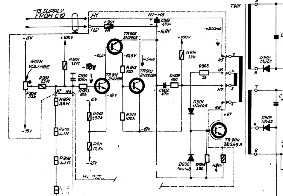

Van egy EMG 1567 (TR 4654) szkópom, amiben elment a kép. Sikerült visszakeressem a hibát, valahol a nagyfesz generátoránál van, de nem tudok rájönni, mivel lehet a probléma. A hibajel elősítő tranzisztorainál (TR 901-903) nem stimmelnek teljesen a feszültségek, A tranzisztorok mérve jók, de már próbáltam cserélni is őket, de ez nem segített. A legnagyobb probléma, hogy nem indul be az oszcillátor. A tápfeszültségek megvannak. Leellenőriztem az ellenállásokat, mindegyik rendben van. A kondik mérve mind jók, és már próbáltam cserélni is őket. Azzal is próbálkoztam, hogy mindent leszedek a trafó szekunder köréről, hátha az terhel be, és azért nem indul, de ez sem segített. Próbáltam másik BD245A-t is, de ezzel sem jött be. Mivel érdemes próbálkozzak, hol keressem a hibát? Előre is köszi a válaszokat! nagy felbontású szervizkönyv
A diódákat is kimérted? A kondikat, szerintem, mindenféleképpen cseréld ki újakra, nem sok van. Esetleg P906 potméter nem szakadt?
A nagyfeszültségű ferrit trafó szekunder tekercs zárlata esetén az oszcilláció nem indul be. A trafót bontsd meg a szekunder tekercseket vedd le és úgy próbáld meg 50 KHz környékén kell oszcillálni. A primer körben ellenőrizd a tranzisztorokat. |
