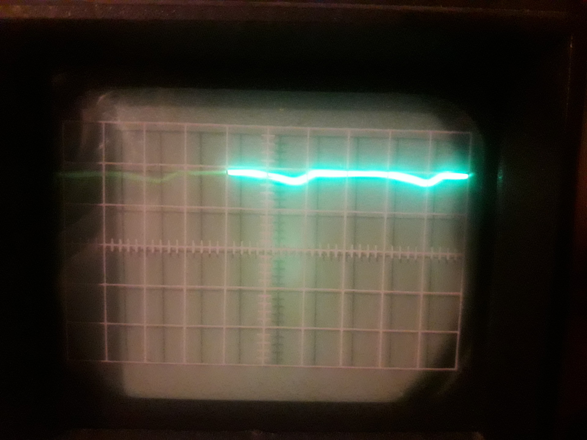

(#) sany válasza Patópali hozzászólására (») Ápr 23, 2022 /

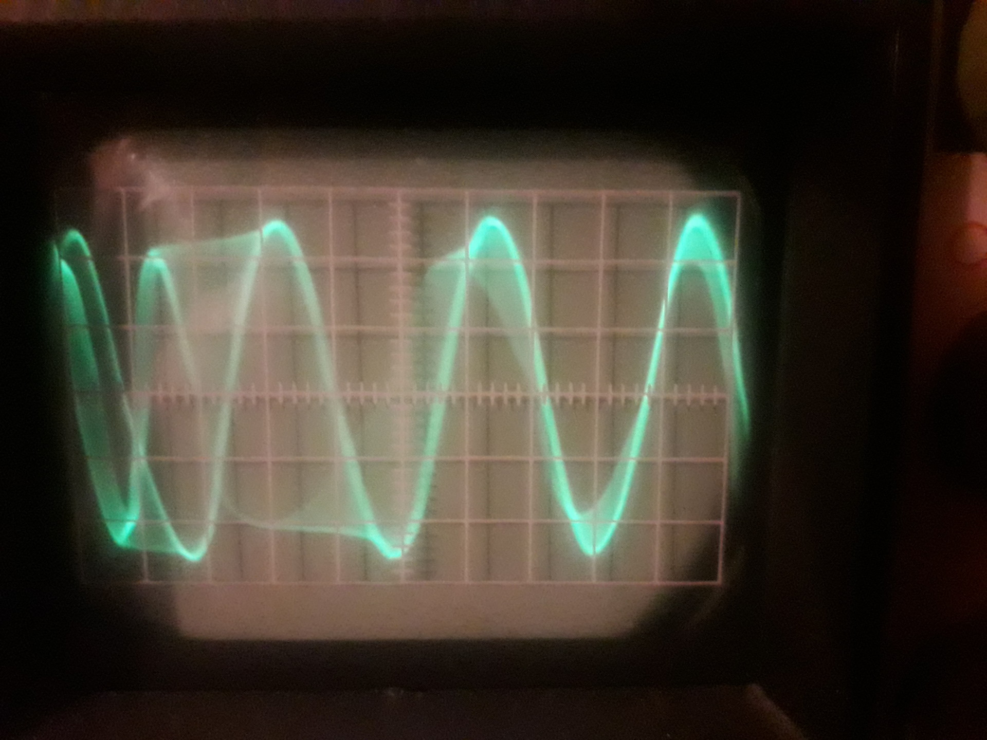

Csináltam képet róla, de csak telefonnal tudok. Remélem látszik. A sugár a közép vonalnál egyenes. Az X kapcsoló 30 ms/T állásban van. Ha a poziciónáló pométerrel a függőlegesen eltolom a vonalat, akkor látszának a kis jelalakok. 3 ms/T felett már csak több sugárnyalább látszik, gondolom a brumm szinuszjele.
Külső szinuszjelet kapcsolva, a képen láthatóan jelenik meg, torzítottan.

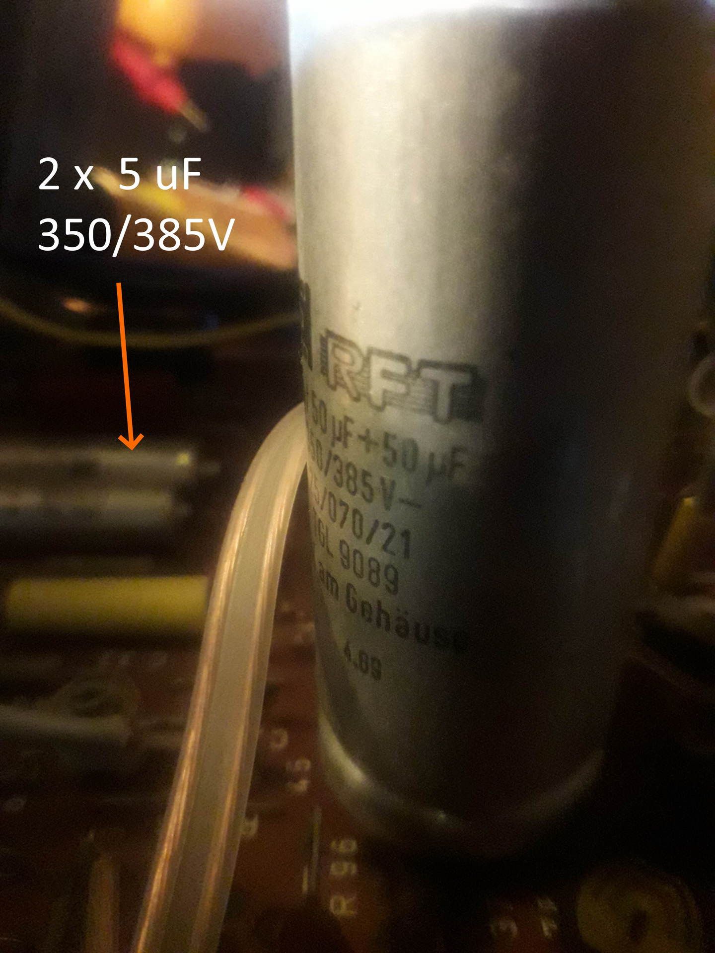

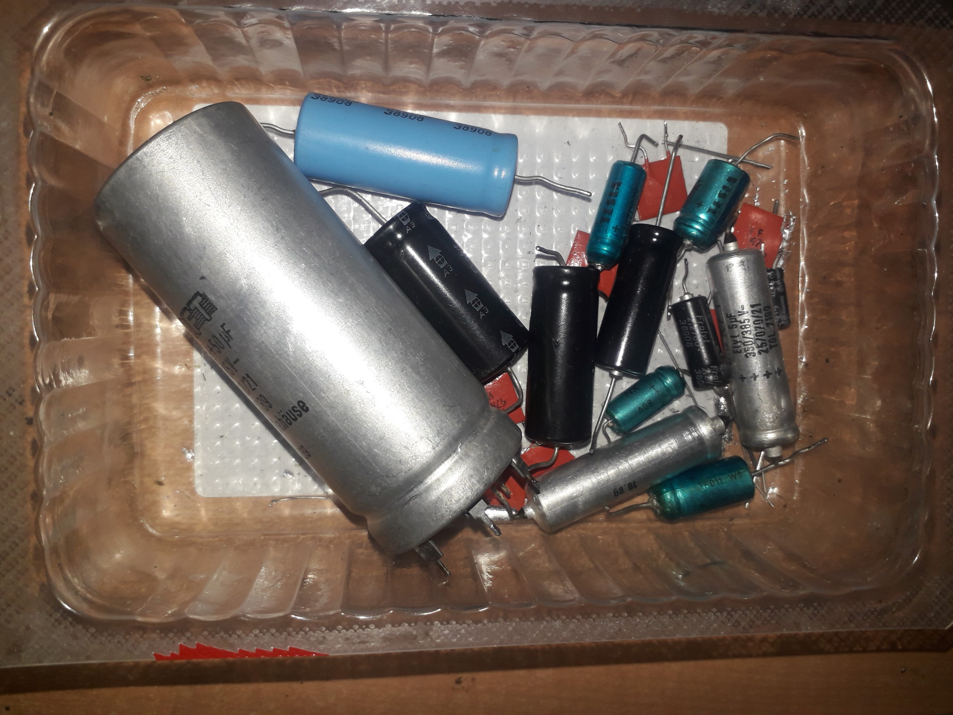

Még a tápban tálalható 47 µF + 47 µF és a 4,7 µF + 4,7 µF-osokat még nem cseréltem.
(#) sany hozzászólása Ápr 23, 2022 /
A képen látható kondik kritikusak számomra. Sajnos pontosan ilyen formájukat és típusukat nem találok. Esetleg ilyen típusúval tudnám helyettesíteni a "nagy" kondit. A háttérben látható kisebbeket pedig ilyennel.

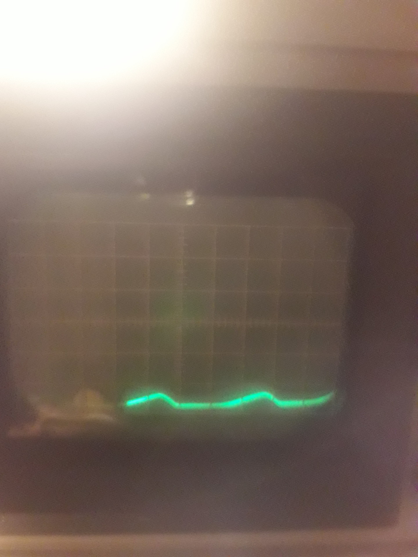

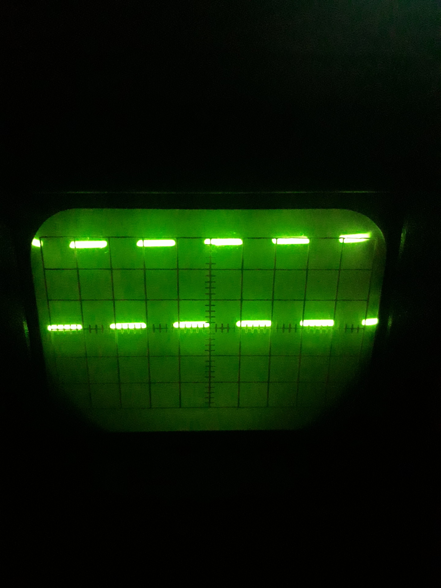

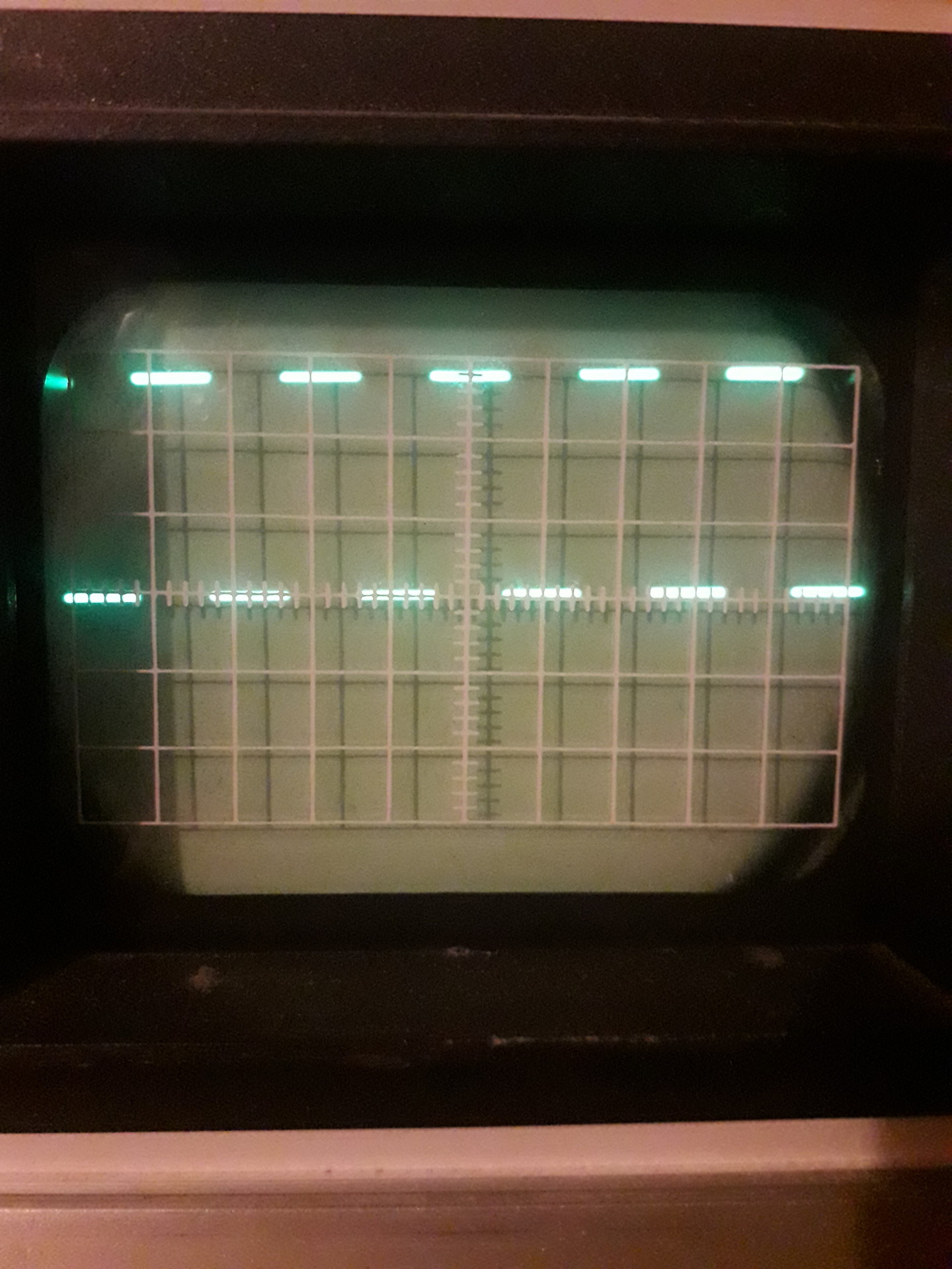

Haladtam a szkóppal. Megjöttek a kondik. Az "alaplapon" ki is cseréltem az elektrolit kondenzátorokat és az összes orosz kerámia kondit is. Az MTK kondik még nem jöttek meg. Azonban így is látszatra megjavult a szkóp.
A DSO-138 kína szkópom által előállított 3.3 V-os 1 kHz-es teszt jelet rákapcsoltam az Y bemenetre. A képen látható az eredmény , a szkóp által megjelenített jel. A szkóp beállítása 1 V/T , és 1 ms/T.
A "trigger" áramköri fokozat panelján még nem cseréltem ki a kondikat.
A hozzászólás módosítva: Ápr 28, 2022
(#) nagym6 válasza sany hozzászólására (») Ápr 28, 2022 / 1
A vízszintes eltérítés nagyon nem passzol. Vagy az 1KHz nem annyi. 1ms/T állásban egy osztásban egy teljes periódusnak kellene lenni. Gondolom az 1ms/T -nél a "T" egy rasztert jelent.

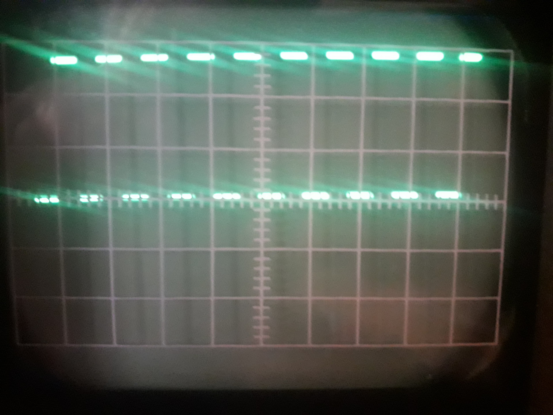

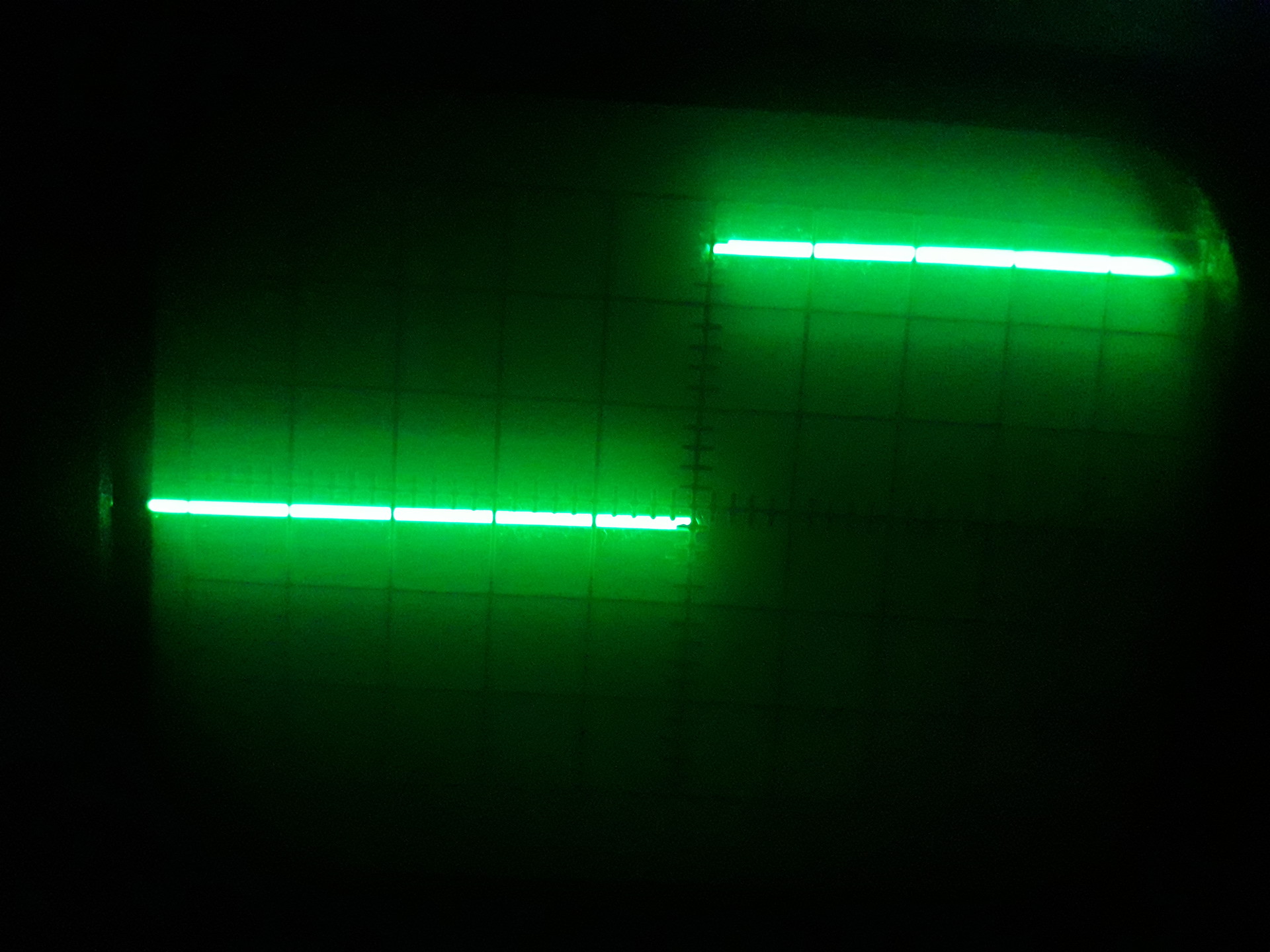

(#) sany válasza nagym6 hozzászólására (») Ápr 28, 2022 /
Valahogy így kell lennie? Eltoltam.
Az a gond nincs skálázás a potiknál, nem tudom, hogy áll jó. Meg persze hiteles jelem nincs.
Nem. Egy osztásban egy teljes periódus, azaz egy felső, és egy alsó szint. Milyen potira gondolsz? Nem ismerem a típust de ennek úgy kell lennie, hogy van egy poti ami egyik végállásában alaphelyzetben van, az a kalibrált helyzete. A fokozatkapcsolóval válthatunk, akkor vannak ott a fokozatkapcsolónál felírt idők (ha a poti alaphelyzetben van). Általában így használjuk, a potit nem kell, csak a fokozatkapcsolót.

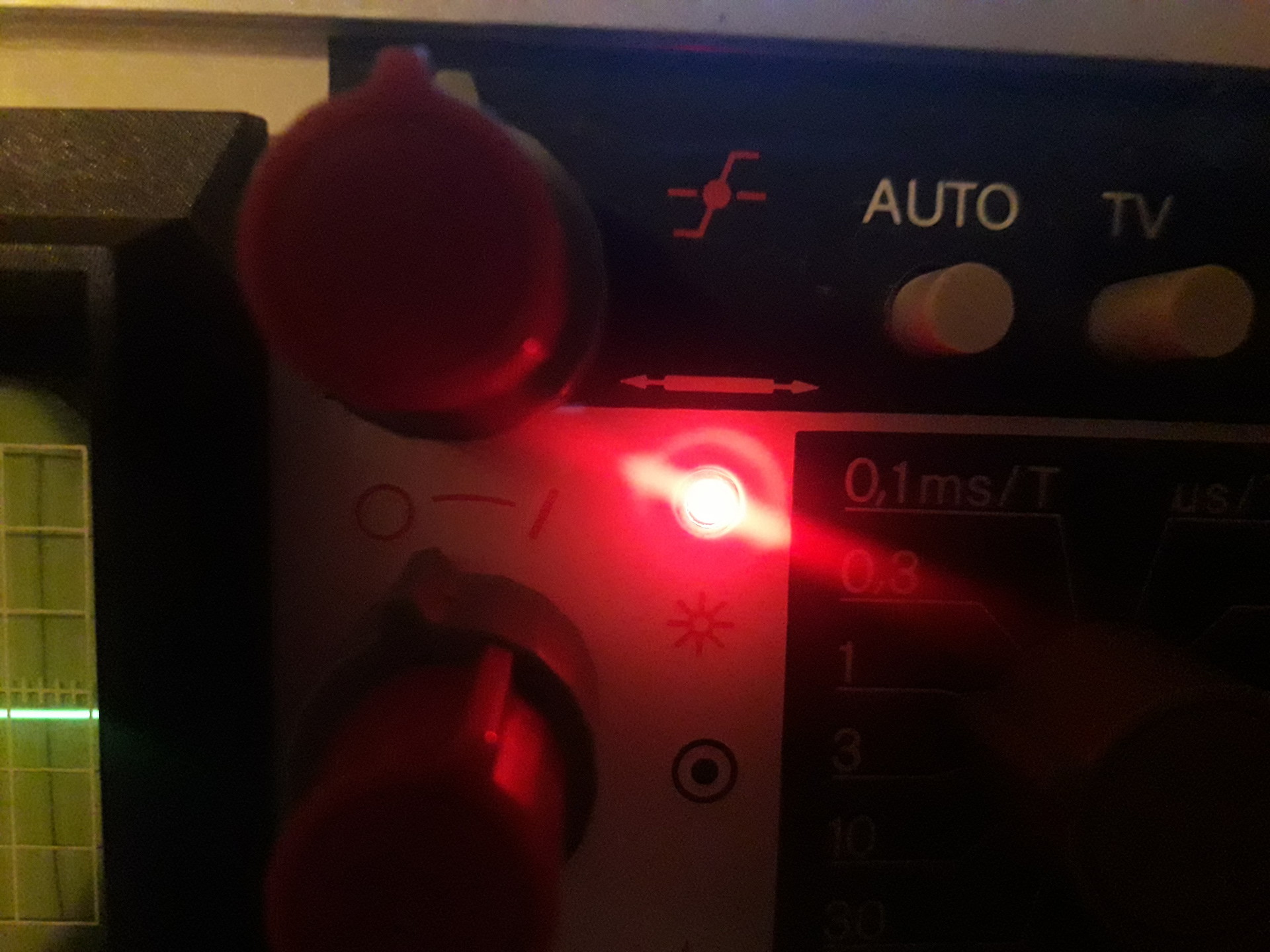

A kép felső részén látható potira. A piros rész a jel "gyorsaságát" állítja, a hátsó szürke pedig a egyes periódusok közötti távolságot. ( Így általam egyszerű szóhasználattal leírva. )

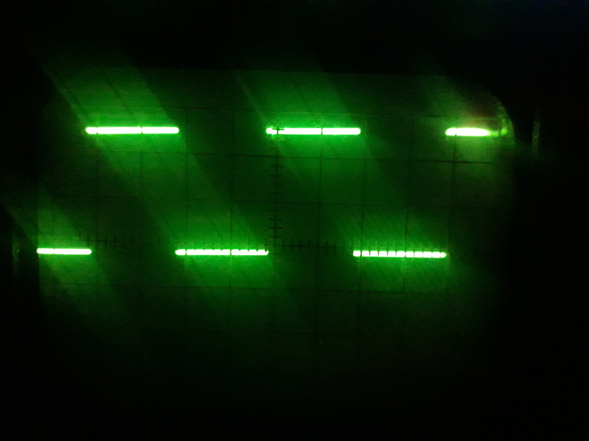

(#) sany válasza sany hozzászólására (») Ápr 28, 2022 /
Még itt vannak időzítések.
(#) nagym6 válasza sany hozzászólására (») Ápr 29, 2022 /
A piros rész a trigger, azaz megállítja a jelet, nincs köze a képmérethez. Alatta vele egy tengelyen a nyújtás. Ha jól értelmeztem manualjában balra tekerve ütközésig van a kalibrált állása, tekerd ide, maradjon ott. Ezután az "X" fokozatkapcsolóval "1ms/T" lehet a vízszintes méretet állítani, ennek kell kalibráltnak lenni, azaz pontosnak lenni. Ekkor 1 KHz jel egy periódus egy raszterben az X fokozatkapcsoló 1ms/T állásában, illetve így kellene lennie.
A képeken kicsit hosszabb a jel mint kellene, 1ms helyett kb.: 1,2 ms.

Így már nagyából belefér a jel, ennél jobban szerintem nem fog beleférni. Remélem látszik. Az eltolás teljesen balra letekerve.

A fényerőt vedd vissza, hogy a fényudvar ne látszódjon. Különben nem néznek ki rosszul az ábrák, ez a szkóp ennyit tud.
(#) sany válasza pucuka hozzászólására (») Ápr 29, 2022 /
A telefon kamerája nem az igazi képet adja vissza. Valóban sokkal szebbek a jelek. Jobban nem tudok belepiszkálni a szkópa. Majd még tesztelem.

Kicseréltem a "trigger" fokozatban is a kondenzátorokat. Sokkal precízebben tudok állítani mindent, mint eddig. Teljesen megújult a szkóp, igaz a varázsát kicsit elvesztette, mert "belenyúltam".

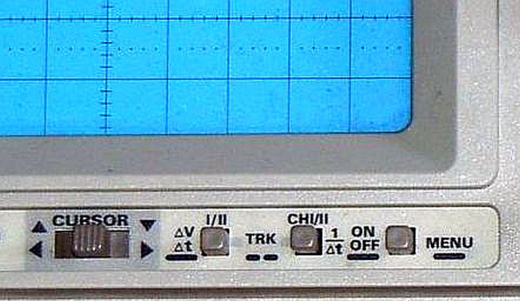

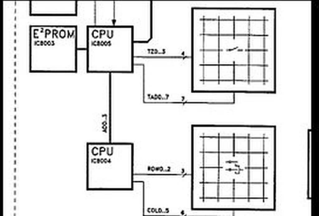

(#) Gyula10 hozzászólása Okt 3, 2022 /
Járatos valaki, Hameg HM-1004-3 javításában?
Az analóg rész kiválóan működik, azonban a felíratok nem jelennek meg. Gyakorlatilag a képen látható rész nem működik ( menü, cursor és csatolt részei). Így csak összehasonlító mérést lehet végezni, vagy csak jelalakot vizsgálni.
Feltételezésem, hogy a kártyán levő két CPU, vagy csak egyik a ludas. Ha valaki tudna információt adni, megköszönném! Üdv: Gyula
