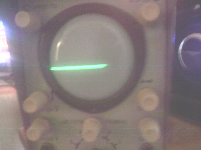

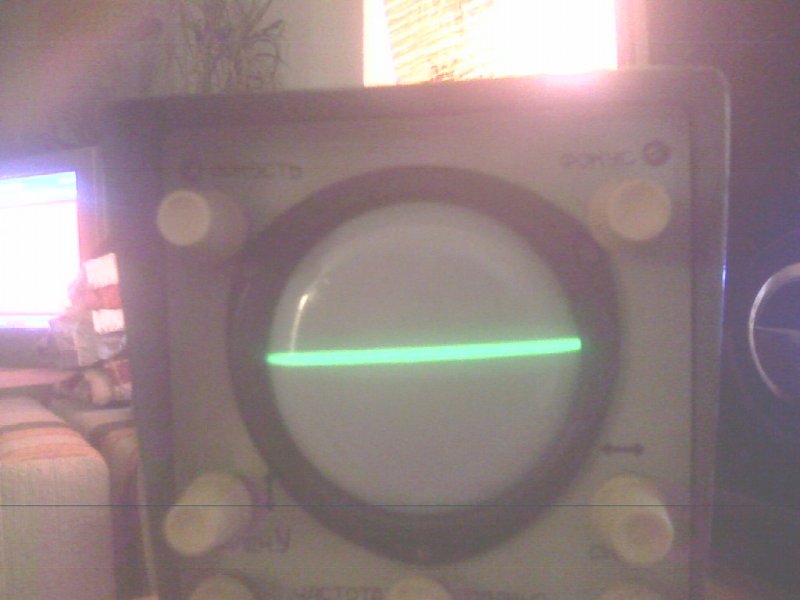

(#) jocki17 hozzászólása Okt 27, 2010 /
Azzal a kérdéssel fordulok a nálam, jobban hozzá étrőkhöz, hogy miért csinálja a szkópom (ha nevezhető annak) a következőket:
nem tudom a csíkot a cső aljára levinni csak pont a feléig.
(felfele minden rendben)
mikor bemelegszik a csík nem éri végig a csövet csak kb a 3/4 éig ér el (később már csak a feléig.)
kb fél óra üzem után nem tudom fókuszálni, tehát a csík fél cm vastag
Ha kihúzom a bemeneti osztót akkor, egy fürészjelhez hasonló jel látszik.
Próbáltam a lehető legértelmesebben fogalmazni.
Remélem tudtok valamiben segíteni.
Képeket és videót csináltam még ma délelőtt felteszem.
Tip: LO 70

(#) jocki17 válasza jocki17 hozzászólására (») Okt 27, 2010 /
A képek!
Nem az összes

(#) ha5kj válasza jocki17 hozzászólására (») Okt 27, 2010 /
A hibák összefüggnek. A függőleges eltérítés felfelé elmászik, a vizszintes jobbra. Ez csak a táptól és az eltolás potiktól, illetve az R36-tól függ. Először a 2 db 20mikrós 400V-os kondit kösd ki, és tegyél rá külső két kondit. Ha a hiba megszűnik lehet gondolkozni a cserén, illetve a beépítésen. Vigyázz, a minuszos kondi háza ráz.

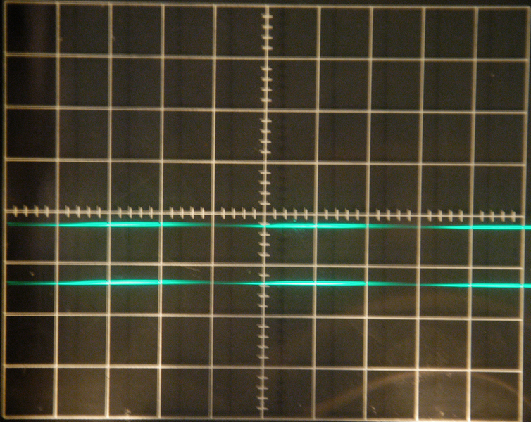

(#) válasza hozzászólására (») Okt 29, 2010 /
A múltkori problémákat sikeresen orvosoltam, azonban sajnos újabbakra is fény derült..
-Az egyik, hogy ALT módban a triggert 2us-nál kisebb periódusidőre állítva már nehezen látható a jel, 0.5us-től felfelé pedig már teljes sötétségben is csak alig-alig. Ez vajon mitől lehet?
-A másik nyavalyája az, hogy az INTENSITY poti alacsonyabb állásaiban látványosan változik a fényerő. Emlékeim szerint azt mondta itt valaki anno, hogy ezt a nagyfeszültségű tápegység kerámia szigetelőinek koszolódása okozza. Kérdés, hogy ezeket hogyan/mivel lenne célszerű - maradandó kár okozása nélkül - megtisztítani? Elég sérülékenynek tűnnek..
-A harmadik, szintén alacsonyabb fényerőnél keletkező probléma pedig a csatolt képen látható. Hogyan lehetne orvosolni?
szerk.: Bocsánat az elmosódott képért, kézből nem sikerült tökéletesen kitartani a 0.7s záridőt. Maga a vonal szépen fókuszált, azzal nincs baj.

(#) ha5kj válasza hozzászólására (») Okt 29, 2010 /
Szia. Én mondtam a kerámia forrlécek tisztítását. Ezenkívül érdemes a nagyfesz táp szabályzópotiját is ellenőrizni ( 22k ) Az is tud fényerőingadozásokat csinálni. Megforgatni párszor, vagy kicserélni. Legutóbb ezt csináltam. Elcsíptem a régi lábait, és ráültettem egy uj 22k trimmert. Már egy hónapja semmi baja, naponta használom.
A szópon normál üzemben igen nagy fényerőnek kell lenni- ha mondjuk csak az egyik csatit használod, és nincs benyomva a nyujtás az időalap generátorban. Ilyenkor le kell tekerni a fényerőt, és akkor marad tartalék a két időalapos, egymást kivilágító üzemmódokra is. Ez szerintem igy lett tervezve.
A tisztítást én kézi kisfúrógéppel szoktam csinálni, amibe fúró helyett gyémántfejű csiszolószerszámot fogok be. Az elég szépen leszedi a kerámíáról a fekete szmötyit.
(#) Norberto válasza hozzászólására (») Okt 29, 2010 /
A tisztítást én pedig a múltkoriban egy ép élű, kis méretű csavarhúzóval végeztem, s utána az összes megkapargatott forrlécet jól átdörzsöltem alkoholba itatott fültisztítókkal. Egyébként szerintem ez egy olyan művelet, amit nem kell havonta ezek után elvégezni, bőven elég lenne 5-8 évente. Annyira nem nagy mértékű ez az "elkoszolódás", de tény, hogy szükséges számolni kis mértékben a hatásával.

(#) válasza ha5kj hozzászólására (») Okt 30, 2010 /
Még az éjjel sikeresen megtisztítottam a forrléceket, és láss csodát, a második és harmadik hiba nyomtalanul megszűnt! Végül - a csavarhúzós kapargatást túl pepecselősnek találva - 600-as csiszolópapírral tisztítottam ki rajtuk a réseket, majd alkohollal bőségesen átmostam őket. Az általad említett elkenődést nem tapasztaltam.
Persze ha idejében elolvastam volna, amit közben megírtál, akkor valószínűleg neki sem álltam volna csiszolópapírral, de végül mégis csak jó lett. (A tűreszelős ötletet lehet bevetettem volna, de fogakat nem hiszem hogy ki mertem volna törni.)
A fényerőt próbáltam az instrukcióid szerint beállítani, azonban sehogy sem volt jó. Az alapvető probléma, hogy ha megemeltem a nagyfeszt a nagyobb fényerő érdekében, akkor két nagyon fényes pont jelent meg a képcső bal oldalán, mindkét sugár elején - amit persze nem tekintek üzemszerűnek, ezért ekkor a kioltóáramkör macerálásával (P55) visszább vettem az előfeszítést; ez viszont fényerőcsökkenéssel járt, tehát visszatértünk a kiindulópontba.
Személy szerint lehetségesnek tartom, hogy mindezt a képcső öregedése okozza – de egyébként nem nagy tragédia, olyan gyors vízszintes eltérítésnél (T<2us) úgyse nagyon hasonlítgatok egymáshoz jeleket; tehát abban a tartományban végül is elég nekem egy csatorna is (egyelőre).

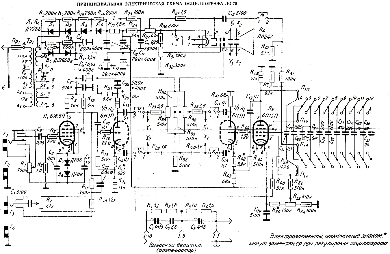

(#) dxzo4z válasza kadarist hozzászólására (») Nov 1, 2010 /
Én is hozzájutottam egy LO-70-es oszcilloszkóphoz. Lehetőségei valóban korlátoltak, de hangfrekvenciás mérésekre egyelőre elég lesz.
Problémám: az oszcilloszkóp képe kb. fél óra üzemeltetés után arányosan összezsugorodik, s a jelalak csak a bal felső negyedben lesz jelen. Potméterekkel nem tudom jobbra-le elhúzni, ahhoz 1-2 kört tekerni kellene még rajtuk . Cseréltem a 6n1p csövet, úgy látom, ez küldi a jelet az X-Y lemezpárokra, de nem segített. A hibajelenség mellesleg nyitott ház esetén nem fordul elő. Kérdezném: milyen hőmérséklet-érzékeny komponens lehet a ludas?
(#) kadarist válasza dxzo4z hozzászólására (») Nov 1, 2010 /
Azt nézd meg, hogy változik-e a tápfeszültség az idővel. A tápegységben lévő diódák tudnak ilyen hibajelenséget produkálni.
