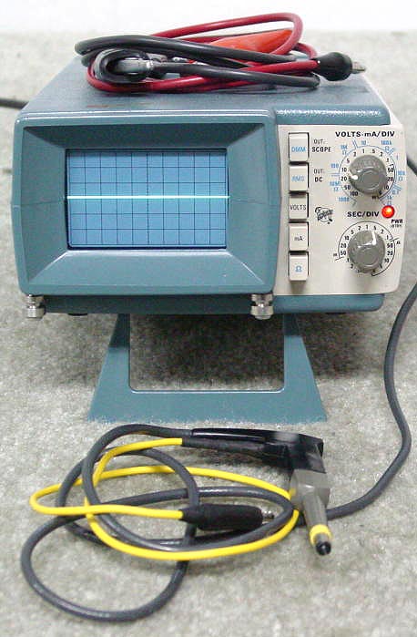

(#) vanzerr hozzászólása Nov 23, 2008 /
Van egy Tektronix 213-as típusú oszcilloszkópom. Hálózatról és akkumulátorról is képes üzemelni, ha nincs semmi problémája. Nekem olyan dolgot művel, hogy hálózatról képtelen üzemelni, viszont ha feltöltöm a belső akksiját akkor amíg bírja addig jól működik. Található rajta néhány mérőpont, akkus működés esetén minden ponton a jelölt feszültség mérhető rajta, ha viszont leveszem az aksit akkor a mérőpontokon nem jelenik meg feszültség. Található rajta még egy töltő feszültség ellenőrző pont amin viszon kb. 0,8V feszültség jelenik meg. Egyébként 2 db góliát akksival működik.
Találkozott már valaki ezzel a szkóppal, illetve ilyen jellegű hibával? Esetleg valakinek lenne hozzá kapcsirajza, sokat tudna vele segyíteni...
Neten szinte semmit nem lehet hozzá találni...

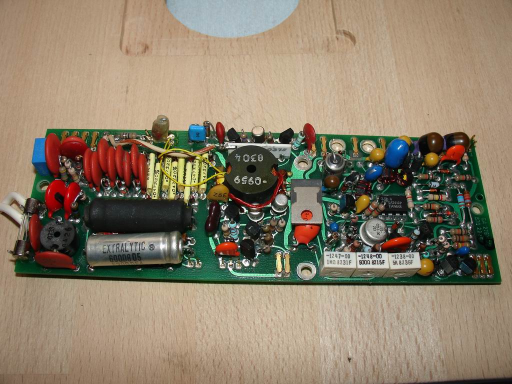

(#) vanzerr válasza proli007 hozzászólására (») Nov 23, 2008 /
Először is köszönöm a segítséget. Nekem is hasonló a problémám, ha nincs rajta akksi akkor nem csinál semmit. Azt hiszem megtaláltam az általad említett kondikat. Van alatta 4 dióda gondolom ez az egyenirányítás, illetve 2 szerintem valami huzalellenállás féleség. Találtam még 2 ellenállást sorbakötve. Akkor ha jól értem ezt az "egységet kellene kiiktatnom és helyettesíteni egy dogasztáppal. A kondikat pedig kicserélni ellenállásokra?
Mellékelek két képet a táppanelról...
(#) vanzerr válasza vanzerr hozzászólására (») Nov 23, 2008 /
Illetve még egy másik megoldás is érdekelne ha lehetséges. Hogyan tudnám "megviccelni" a szkópot, hogy az akksi helyett egy stabilizált tápról üzemeltessem a készüléket?
(#) proli007 válasza vanzerr hozzászólására (») Nov 23, 2008 /
Hát amit én átalakítottam, az nem éppen így nézett ki, de azért láthatóan van hasonlóság. gondolom az a két böszme kondiról lesz szó, ami itt ólálkodik az előtérben, a másik meg le van szigetelve.
Minden esete, próbáld meg kirajzolni ezt az elejét, mert szerintem nem lesz túl komplikált. (néhány zavarszűrő alkatrésszel lesz több. És a dióda híd és az aksi között is kell lenni valami diódának, hogy ha a tirnyák rövidre zárja a tápot, ne legyen viszáram az aksiból)
A dugasztáp csak váltó lehet, mert csak azzal tud együtt működni a tirisztor. (kellenek a nullátmenetek emlékeim szerint)
Ha tápról akarod járatni, akkor csak az aksi helyére be kell kötni a tápot és azt fogja hinni aksi van rajta. Esetleg az aksi helyére egy nagyobbacska elkót teszel, hogy a drót ne befolyásolja a transzvertert.

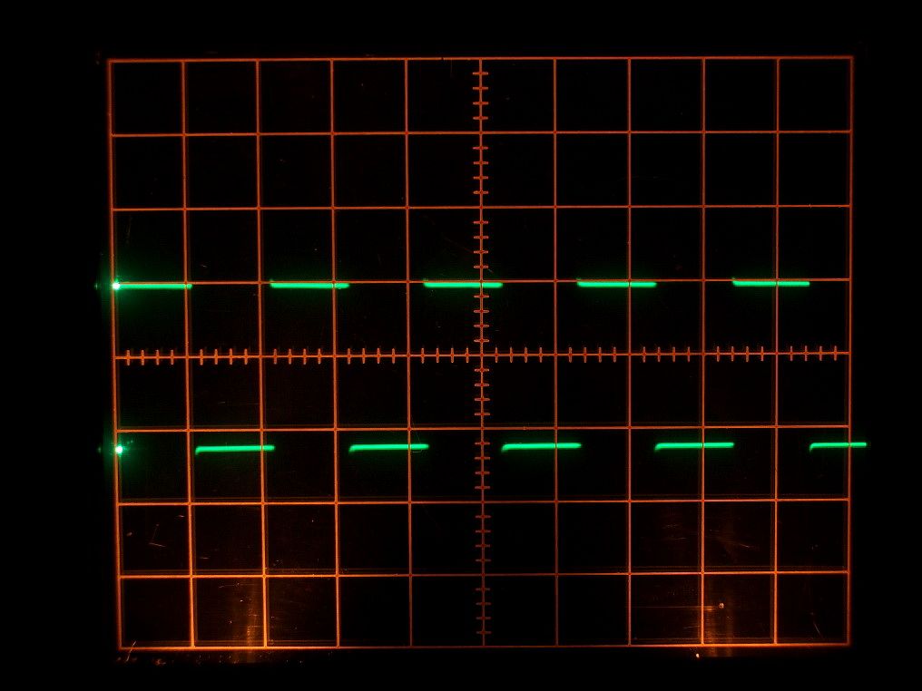

(#) Norberto hozzászólása Nov 29, 2008 /
Csatoltam egy fényképet az EMG szkópom képernyőjéről. (EMG 1568/A)
Mi okozhatja ezt a jelenséget, hogy a kalibráló négyszögjel mérésekor a képernyő bal oldalán 2 erős fénypont látható? (Egyébként azért picit hullámos és zavaros a jel, és azért van túllövése is, mert nem szkópkábellel van összekötve pillanatnyilag a kalibrálójel és az egyik csatorna.)
A jelenség egyébként mindkét csatornán, minden időalapnál, és mindegyik elektronkapcsolós módban ilyesformán észlelhető. (ALT és CHOP üzemmódokban, ha a 2 csatornát eltolom egymáshoz képest, akkor már 4 db ilyen erősebb fényfolt lesz bal oldalon.)
Ui: van a szkóphoz gépkönyv és a megfelelő RT évkönyveket is beszereztem, amik ezzel és ehhez hasonló típusokkal foglalkoznak, a probléma ott kezdődik, hogy nem egészen tudom, milyen egységben keressem a hibát
(#) oldman válasza Norberto hozzászólására (») Nov 30, 2008 /
Valószínűleg az eltérítő generátor kioltójel előállító áramköre a ludas benne. (Az eltérítés indulása előtt nincs kioltva a sugár, normális esetben csak akkor nyitja a csövet amikor indítójelet kap.) Ha csak elektronkapcsólós módban jelentkezik akkor az átkapcsoló ák. okozhatja a hibát (Késik a fűrész indulásához képest.)
(#) Norberto válasza oldman hozzászólására (») Nov 30, 2008 /
Köszi a választ!
Sajnos (vagy szerencsére?) nem csak elektronkapcsolós módban jelentkezik eme furcsa jelenség, az összes létező módban (tehát önálló CH1 esetén, CH2 esetén és még emellett az elektronkapcsolós módokban is).
Szóval ezek szerint akkor a kioltójel előállító áramkör lesz a ludas. Jól sejtem, hogy ezt angolul unblanking-nek becézik?
(#) proli007 válasza Norberto hozzászólására (») Nov 30, 2008 /
Jól sejted.
Ha Single, vagy Normal (indított) módba teszed a szkópot és nincs bemenőjel, akkor esetleg "statikusan" is vizsgálható a dolog.
- XY üzemmódban a kioltás nem üzemel,
- ha van Z moduláció, esetleg ott is lehet hiba valahol.
üdv! proli007
(#) Norberto válasza proli007 hozzászólására (») Nov 30, 2008 /
Normal módban az a jelenség, hogy vízszintes fénysugár nincs természetesen, de az az erős fénypont a képernyő bal oldalán ugyanúgy megmarad.
Pedig ha jól sejtem, akkor Normal üzemmódban felkészülten kéne várnia az első triggerjel megérkezéséig a szkópnak/illetve a sugárnak, azaz teljesen kioltva kéne lennie, és megfelelő jelszintnél be kellene kapcsolnia a sugárnak, utána rajzolnia a képernyőre a bemenő jelnek megfelelően.
