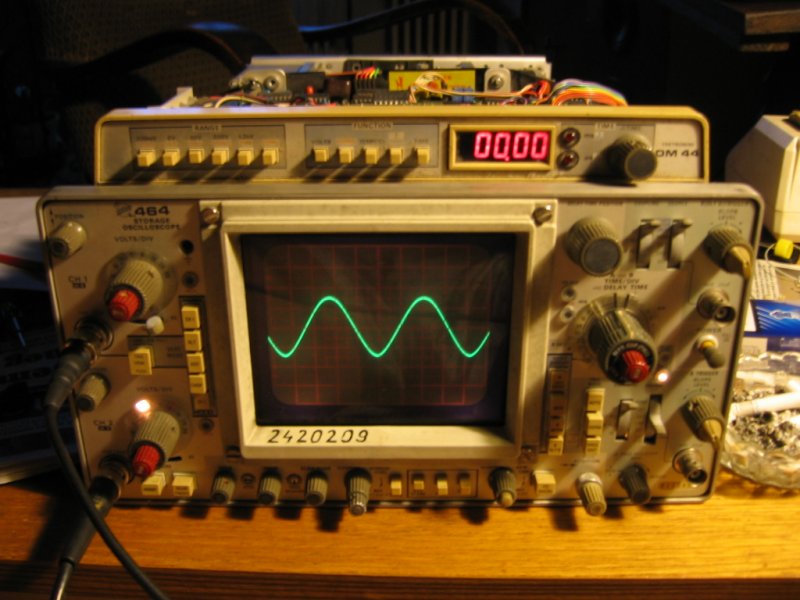

A táphoz jutottam rögtön ahogy néztem. Szét is szedtem. Az elkók közül több meg van halva. Pont a nagyfesz kondija totál szakadt. délutánra összerakom aztán újabb próba.
T. Medve
Ha a táp kész lesz, akkor kutakodok majd, de eltérítő fesz nélkül gondolom középre kéne menjen a sugár mindenképp.

Végre volt időm foglalkozni a műszerrel.
A tápot sikerült rendbe tenni. Most már megvan mindenhol az előírt fesz..
A sugár is előkerült, de először csak akkor, ha a beam finder-t nyomkodtam. Ahogy elengedtem, kiugrott jobbra a képből. Aztán gondolt egyet és ott maradt. Valami kontakt hiba lehet.
Jelet kapcsolva rá meg is jeleníti, csak épp mászkál jobbra-balra, meg nem lehet középre állítani. Most a hor. eltérítőlemezeken kb. 5-10V van.

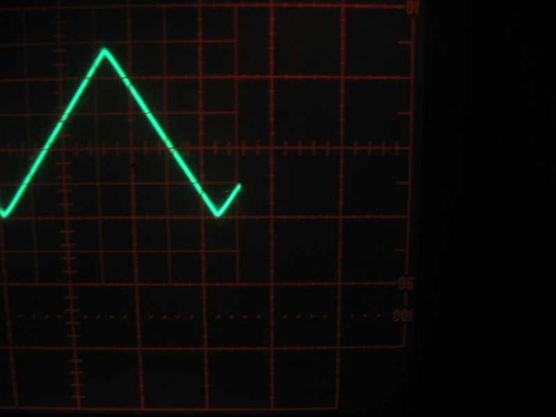

(#) palika válasza palika hozzászólására (») Máj 28, 2011 /
Na ez is megvan. Elvileg minden OK! A hor. eltérítőben egy potit kellett cserélni, és minden helyreállt.
Köszönöm mindenkinek a segítséget.
