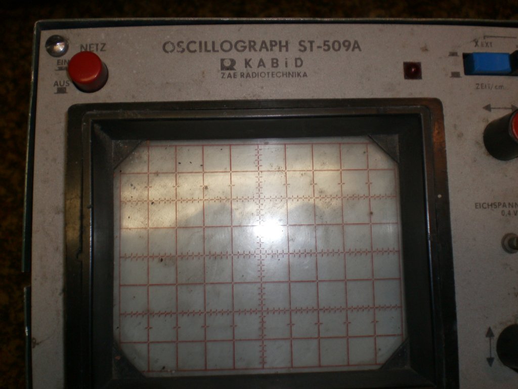

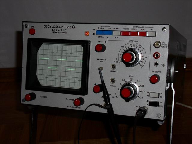

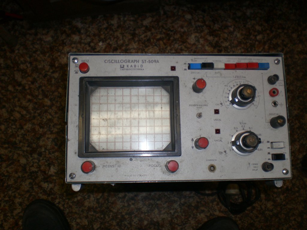

(#) satlokk hozzászólása Jan 29, 2012 /
Segítséget szeretnék kérni a következö szkóp javításában,sajnos rajzot nem tudok hozzá szerezni.Tipusa:ST509A .Bekapcsoláskor egy rövid időre megjelenik egy kis pont,ennyi az egész életjel.Előre is köszönöm!
(#) BarnaPili válasza satlokk hozzászólására (») Jan 29, 2012 / 1
ITT vannak hozzá dolgok,csak be kel regelni,hogy le tudd szedni.
István
(#) gerenk válasza satlokk hozzászólására (») Jan 29, 2012 / 1
Mielőtt bekapcsolod adj 3-4 osztás nagyságú bármilyen jelet az Y erősítő bemenetére.
Ha bekapcsolás után néhány pillanatra megjelenik pont
helyett egy függőleges vonal akkor a függ. csatorna
elvileg rendben van.
Valószínű időeltérítés nincs, a trigger fokozat hibás, esetleg a tunel dióda vagy áramköre.

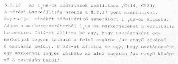

(#) gerenk hozzászólása Feb 22, 2012 /
Sziasztok !
Segítségre lenne szükségem, oszcilloszkóp időalapját
szeretném beállítani, a gépkönyv azt írja kapcsoljak
a függ. bemenetre 1 uS-os markerjelet markergenerátorból és állítsam az időeltérítés kapcsolót
1 uS-os állásba, minden osztásra jusson egy markeljel.
Először is nincs marker generátorom de szeretném
ezt a fix markerjelet előállítani.Ha jól gondolom
ez egy olyan négyszögjel aminek frekvenciája 1 MHz és
attól marker hogy a négyszögjel egyik felének kitöltési tényezője nagyon kicsi pl 95/5 % arány ?
Jól gondolom ? És ha igen, van ennek valami szabványa ?
Válaszotokat köszönöm, csatolok egy mérési utasítást a gépkönyvből.
(#) pucuka válasza gerenk hozzászólására (») Feb 22, 2012 /
A kitöltési tényezőnek különösebb jelentősége nincsen, csak annyi, hogy az impulzus jól látható legyen. Mindenképpen szükség van egy aránylag hiteles markergenerátorra. Azért aránylag, mert a szkóp önmagában csak kb. 5 % pontosságot tud, ezért túl pontos markergenerátornak nem sok értelme van. Markergenerátorként használhatsz bármilyen jelforrást, ha van egy frekvencia mérőd, ezzel beállíthatsz egy pontos frekvenciát, aminek a periódus idejét az eltérítő generátor frekvenciájának finom állításával a képernyőn látható jelet beállíthatod. Ha nincs frekvenciamérőd, akkor kell építened egy kristályoszcillátort, egy pontosabb kristállyal, pl. 1000.000 kHz -es megfelel. Ez a beállításhoz elegendő pontosságot nyújt.
Nem feltétlen fontos négyszögjel a frekvencia markerezéshez, de ha már van markergenerátor, akkor érdemes gyors felfutású négyszögjelet alkalmazni, mert akkor használható a mérőfej frekvencia kompenzálásához is. Aztán még könnyebb inverterekből, kapukból megépíteni a generátort.
(#) pucuka válasza pucuka hozzászólására (») Feb 22, 2012 /
Jut eszembe, a hálózati frekvenciával is beállíthatod a vízszintes eltérítés frekvenciáját. Az is elegendően pontos.
