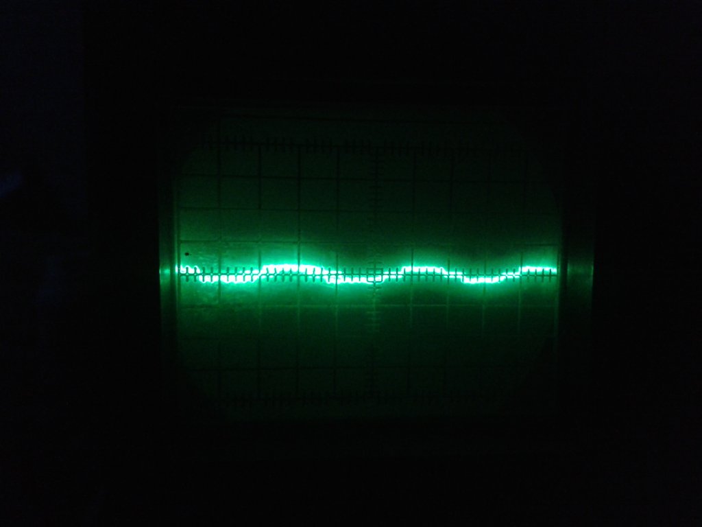

(#) Zadam009 hozzászólása Jún 6, 2012 /
Van egy régi orosz C1-94 típusú szkópom, 0,01 V/DIV állásnál a képen látható jelet produkálja (a mérőfej be sincs dugva)
Ezenkívül építettem egy sima 555 kapcsolást hogy teszteljem de nem mutat semmit (az 555 elvileg jó mert kijön belőle 8-9V ), igaz nem gyári a mérőfej hozzá de az előírt 1Mohm 40pF rajta van.....
(a tápban már kicseréltem a kondikat és mindig megvárom amíg bemelegszik de úgy is csinálja)
Van ötletetek hogy merre kezdjem????
Előre is köszi a segítséget!
(#) meszi válasza Zadam009 hozzászólására (») Jún 6, 2012 /
Zajt látsz a bemeneten.
Brummos a táp?
Valami gerjed?
(#) dB_Thunder válasza Zadam009 hozzászólására (») Jún 6, 2012 /
Olvasottakból én arra tippelek, hogy függőleges erősítőnek a bemenete a levegőben lóg. Körül kellene nézni a BNC csatlakozótól az erősítőig, hogy nincs e valahol szakadás, rossz érintkezés.
