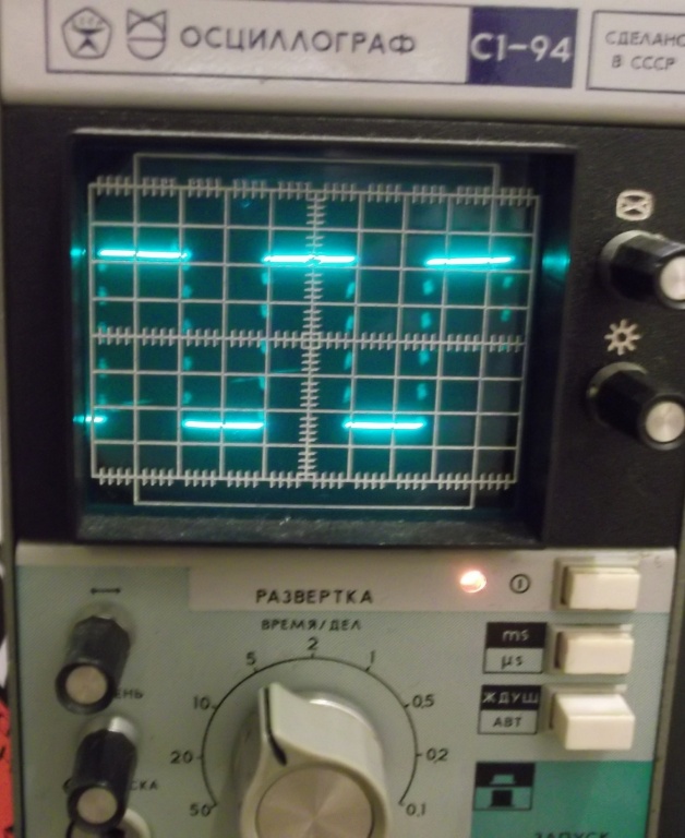

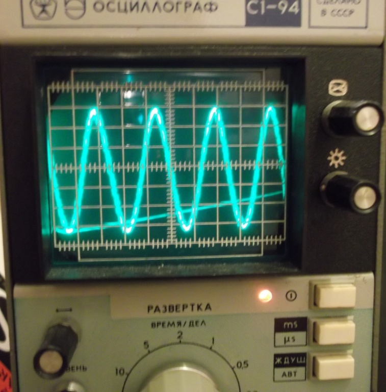

Üdv! A segítségeteket szeretném kérni egy C1-94-es szkóp javításával kapcsolatban: a hiba eléggé összetett, a szkóp képernyőjén durva visszafutási csíkok jelennek meg, és kHz nagyságrendű frekvenciákon, de még a mS-os állásban a képet 1mm-es átmérőjű pontokból rajzolja ki (pedig egybefüggőnek kellene lennie). Ezt a pöttyösödést nem tudom mire vélni, más szkóppal ezt nem tapasztaltam. A kapcsolót uS-os állásra átváltva a pöttyösödés megszűnik, viszont a durva visszafutási csíkok megmaradnak. A csatolt képeken a leírt problémák szerepelnek. A segítséget előre is köszönöm.
(#) pucuka válasza Pityu9 hozzászólására (») Szept 5, 2012 /
A fényerőt egy picit vissza kellene venni, a sugárt is jobban lehetne fókuszálni, és a visszafutás is eltűnne.
(#) pimi9 válasza Pityu9 hozzászólására (») Szept 5, 2012 /
Biztos a kioltó áramkör hibásodott meg. A visszafutás idejére ki kéne oltania a katódsugárt, de nem teszi, ezért látszík a csík. A "pöttyösödést" is a kioltó áramkör hibája okozza, a katódáram változásával változik a fókusz is, ezért szélesedik ki periodikusan a sugár, és ezért pöttyös.
A Gerenk által feltöltött djvu-ban a 35. oldalon a jobb felső sarokban van a kioltó áramkör (T4, T6) ami egy schmitt trigger, ott érdemes átnézni a dolgokat, megmérni a feszültségeket (óvatosan, elég nagy negatív potenciálon van az a rész)

Nem feltétlenül hibásodott meg a kioltó áramkör, egyszerűen csak a nagy anódfeszültség miatt elcsúszott az egész feszültség lánc, és kevés a kioltó áramkör feszültsége. Az, hogy nagy a fényező, és a fókuszt sem lehet jól beállítani erre enged következtetni. Ha csökkentené a fényerőt, mindkét gondja megoldódna, sőt a ks is hosszabb ideig élne.
(#) Pityu9 válasza pimi9 hozzászólására (») Szept 6, 2012 /
Kösznöm szépen a segítséget, a fényerőt csak a fotózás miatt vettem nagyobbra (este fotóztam), egyébként alig látszódó fényerő mellett is jelentkezik a hiba.
(#) pimi9 válasza pucuka hozzászólására (») Szept 6, 2012 /
A katódáramba nem szól bele az anódfeszültség, az csak az elektronok sebbességét, vagyis a fényerőt és a fókuszt befolyásolja. Csak a katód, és a fényerő rács pot. különbsége szól bele a katódból kilépő elektronok számába.
(#) pucuka válasza pimi9 hozzászólására (») Szept 6, 2012 /
Bocsánat, pontatlanul fogalmazta, hiszen a ks csőben (legalábbis az ilyen egyszerűbb csövekben) nincs is a hagyományos értelemben véve anód (bár ha van, akkor inkább utángyorsító elektródának nevezik). A sugáráramot az elektródák egymáshoz képesti potenciálja befolyásolja, ill határozza meg, így minden elektróda potenciálja. Ha az egyik gyorsító rács potenciálja túl nagy (fényerő) akkor a ks cső lezárásához nagyobb negatív feszültség szükséges, ahogy minden más elektroncsőnél is. Ilyen értelemben mondtam, hogy a kioltó tranzisztor által szolgáltatott feszültség lehet, hogy nem elég a cső lezárásához. Ezért lett volna célszerűbb, ha a fényképek üzemi állapotról készültek volna. Meglehetősen sok szkópnál előfordul, hogy igen nagy fényerő, és alacsony eltérítési frekvencia esetén látszik a visszafutás. És ez a szkóp sem a szkópok csúcsa. Ettől még persze lehet az áramkör hibás, de szerintem előbb vizsgálni, mérni, és csak utánna bontani.
A hozzászólás módosítva: Szept 6, 2012
Arra gondolsz, hogy katódból kilépő elektronokat a sebbességeloszlásukat tekintve egy haranggörbe írja le és ahoz, hogy teljesen megszakadjon a sugáráram nagyon nagy negatív pot. különbséget kell kialakítani, hogy a haranggörbe szélén lévő nagyon nagy sebbességű elektronokat lefékezzük?
Mást nem tudok elképzelni. Az elektródák között nem folyik áram, mivel nem tud belőlük elektron kilépni. Csak a katódból kilépő elektronok tudnak beleütközni az elektródákba (egy részük beleütközik) Viszont itt számít a rácsok sorrendje. Az első rács teljesen körbeveszi a katódot, és nagyon kicsi a lyuk rajta, így mindenféle egyéb visszahatást kiküszöböl. És ott az elektronoknak csak annyi energiája van, amennyi a termikus elektronemisszióból származik, vagyis nem sok, n*10eV.
Nekem -1kV helyett -2.5kV-on van a katód, a kioltóáramkör az eredeti, és jól működik...

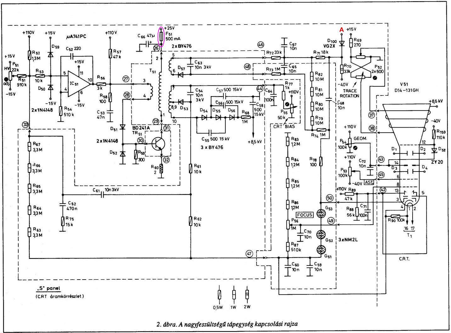

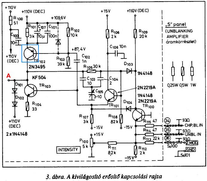

Már régi "ügy", de most újra van időm egy kicsit foglalkozni vele.... 1568/A szkópomnak nagyon kicsi - szinte alig látható - fényereje van, teljesen feltekert fényerő poti helyzetben is.
A rajzok: http://www.hobbielektronika.hu/forum/files/dd/dd46f6cb1d584fd3d5a21...5a.jpg és http://www.hobbielektronika.hu/forum/files/03/03adb72b67ff2818e1dad...84.jpg
Előzetesen az a kérdésem, hogy meddig a pontig mérhetek szonda nélkül ? (ne akarom a multit se tönkretenni és a szkópot se...)
Utána majd mérek és leírom az eredményeket.
Üdv: sector99
(#) pimi9 válasza sector99 hozzászólására (») Szept 9, 2012 /
Multival nem mérnék 500V fölött, viszont ha ismered a multid bemenő ellenállását, akkor könnyen tudsz hozzá csinálni osztót nagyobb feszültséghez. (sorba kötsz pár Mohm-ot, 500k, vagy 1M-ból)
Majd a C65 és C60 kondikon ellenőrizd a feszültséget. Illetve C68 környékén nézz körül.

Köszi! Akkor máris csinálok egy osztót, mert azokon a a kondikon sejtésem sincs, hogy mekkora feszültségeknek kell(ene) lenniük. ( a rajzból - számomra - nem derül ki)

Csak a 8,5 kV utángyorsító fesz mérése problémás, annak meglétét tudod csak ellenőrizni. A többi feszültség nem annyira kritikus, ha csak az elektródák közötti feszültségeket méred.
